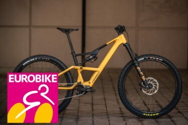

Orbea Wild FS
Infos und Preise
Das Orbea Wild FS kommt mit einem 160 mm Fahrwerk und soll eine eierlegende Wollmilchsau sein. Dank dem neuen, deutlich kleinerem bauenden Bosch CX Motor konnte laut Orbea eine aggressive Geometrie verwirklicht werden, die sowohl berghoch wie auch bergab für ein ausgewogenes Fahrgefühl sorgen soll. Die Kinematik ist dabei so ausgelegt, dass auch hartes Geballere über ruppige Strecken kein Problem darstellen soll.
Das Rad kommt mit einem 625 Wh Akku und verfügt über die Möglichkeit, statt dem Flaschenhalter eine Zweitbatterie zu montieren. Aufschluss über alle benötigten Daten auf Tour gibt das Bosch Kiox Display, das mit einem von Orbea entwickelten Halter sehr variabel montiert werden kann. Möglich sollen beispielsweise auf, vor oder seitlich vom Vorbau sein. Zudem verstecken die Spanier unter der Vorbaukappe einen zweiten Batterieschlüssel. Dieser öffnet die Akkuabdeckung.
Besonders großen Wert legen die Ingenieure von Orbea auf die Haltbarkeit ihres Wild FS. So ist der Rahmen an gefährdeten Stellen geschützt, die Ladebuchse wurde überarbeitet und ist somit vor den Elementen geschützt. Große Lager sollen für Langlebigkeit garantieren. Eine für das Wild FS entwickelte Variante von Acros Block Lock Steuersatz soll den Rahmen vor Beschädigungen durch den Lenker schützen. Auf das Wild FS gibt es lebenslang Garantie.
Spannend für Individualisten ist das von Orbea angebotene Personalisierungsprogramm „MyO“. Hier kann sich der Kunde ein Rad ganz nach seinem Geschmack aufbauen. Neben der Wahl des Modells und den Anbauparts kann zudem der Rahmen völlig individuell gestaltet werden – eine quasi unendliche Anzahl an Farbkombinationen ist möglich. Selbst eigene Schriftzüge auf dem Rad sind möglich.

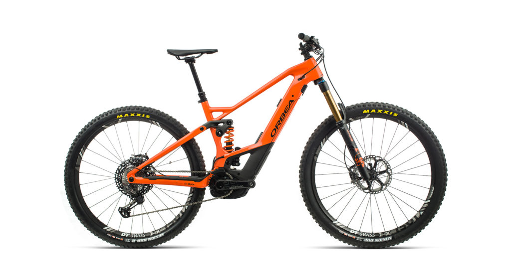

Das Orbea Wild FS ist in vier Grundausstattungen erhältlich. Dank MyO ist allerdings eine fast unendliche Bandbreite von Individualisierungen möglich – alle Anbauteile, Dämpfer, Gabel, Bremsen und selbst die Farbgestaltung können individuell ausgewählt werden.
Während die drei hochpreisigen Modelle (erhältlich ab 6.999 €) einen Vollcarbonrahmen aus OMR Carbon bieten, der schlanke 3,5 Kilo auf die Waage bringt, kommt die günstigere Variante (5.999 €) als Hybrid – hierbei ist der Hauptrahmen aus OMR Carbon während Wippe und Hinterbau aus hydrogeformten Aluminium sind. Das Akku-Cover ist aus Kunststoff.
Orbea spendiert allen Modellen ein komplettes Fox-Fahrwerk, wobei den teureren Rädern auch die hochwertigeren Dämpfungselemente verpasst werden. Bei Schaltung und Bremsen vertraut Orbea bei allen Modellen auf Anbauteile von Shimano. Mit 2,6“ breiten 29er-Reifen samt Exo+ Karkasse von Maxxis sollte das Rad auch für die gröberen Untergründe gewappnet sein.
| Modell | Wild FS M-LTD | Wild FS M-Team | Wild FS M10 | Wild FS M20 |
| Rahmen | Orbea Wild FS Carbon | Orbea Wild FS Carbon | Orbea Wild FS Carbon | Orbea Wild FS Carbon/Alu |
| Dämpfer | Fox DHX2 Factory Trunnion | Fox DHX2 Factory Trunnion | Fox DPX2 Performance Trunnion | Fox Float DPS Performance |
| Gabel | Fox 36 Float Factory 160 Grip2 | Fox 36 Float Factory 160 Grip2 | Fox 36 Float Performance 160 | Fox 36 Float Performance 160 |
| Kurbel | e13 Race Carbon 160 mm | e13 Plus Alu 160 mm | e13 Plus Alu 160 mm | e13 Plus Alu 160 mm |
| Lenker | Race Face Next R 35 20 mm Rise 800 mm | Race Face Next R 35 20 mm Rise 800 mm | Race Face Aeffect 35 20 mm Rise 800 mm | Race Face Aeffect 35 20 mm Rise 800 mm |
| Bremsen | Shimano XTR | Shimano XT | Shimano XT | Shimano MT501 Br520 |
| Schaltung | Shimano XTR | Shimano XT | Shimano XT/SLX | Shimano XT/SLX |
| Laufräder | DT Swiss HX-1501 | DT Swiss HX-1501 | DT Swiss H-1900 | DT Swiss H-1900 |
| Motor/Akku | Bosch Performance CX / Bosch PowerTube mit 625 Wh | Bosch Performance CX / Bosch PowerTube mit 625 Wh | Bosch Performance CX / Bosch PowerTube mit 625 Wh | Bosch Performance CX / Bosch PowerTube mit 625 Wh |
| Preis (UVP) | 8.999 € | 7.999 € | 6.999 € | 5.999 € |

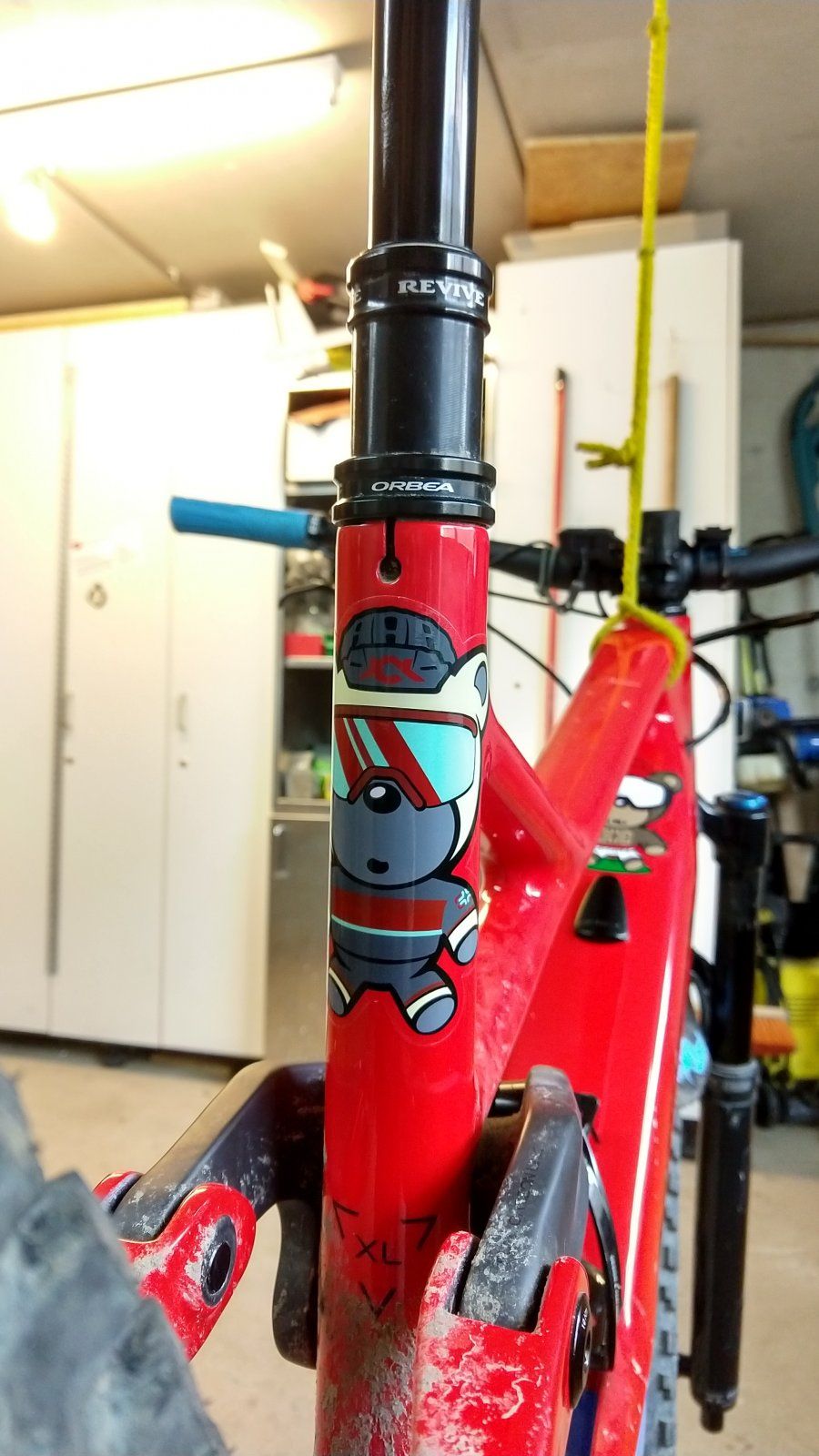

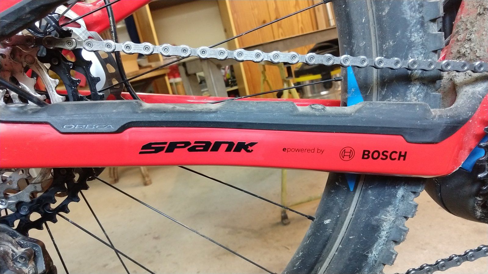

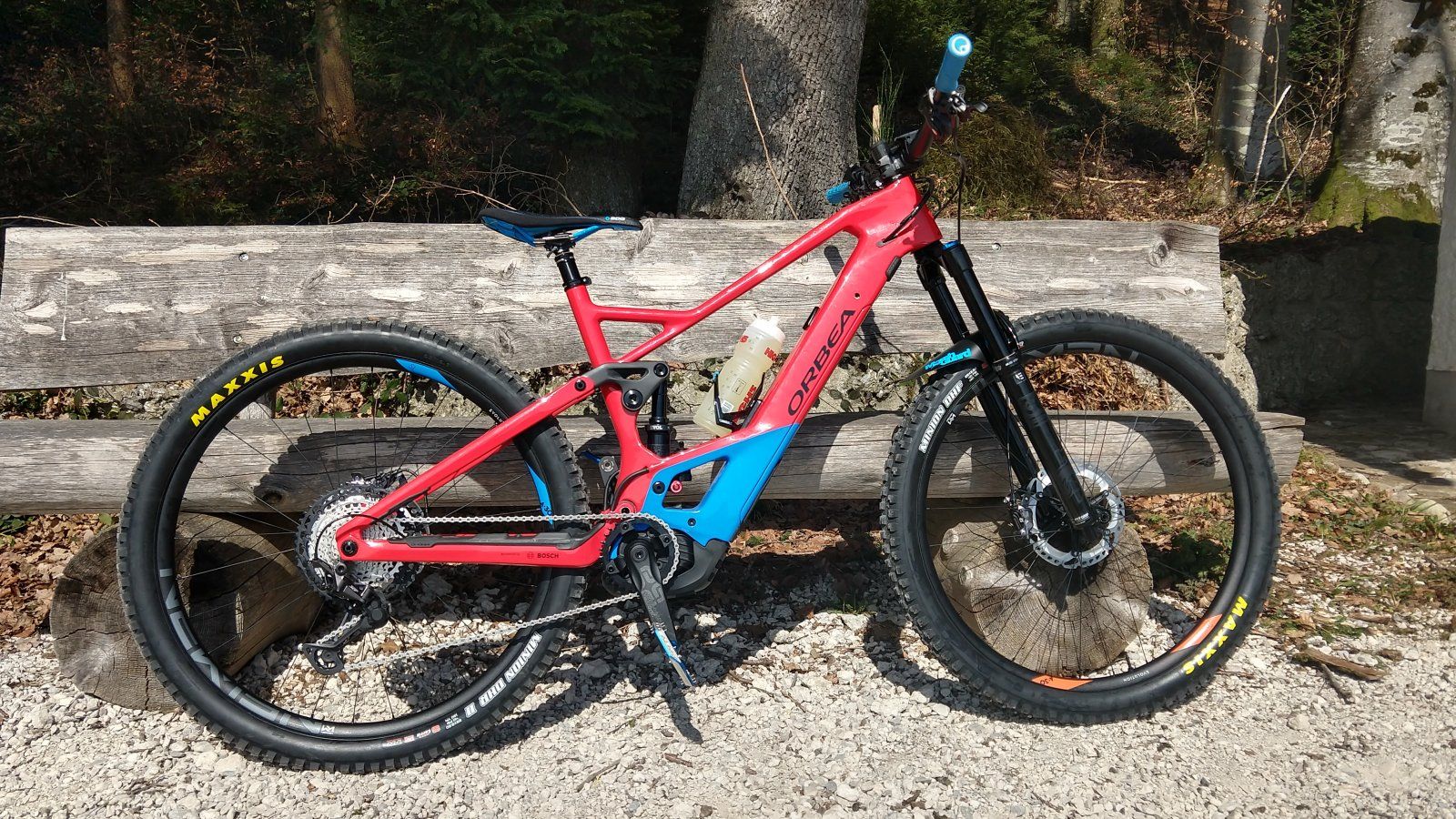

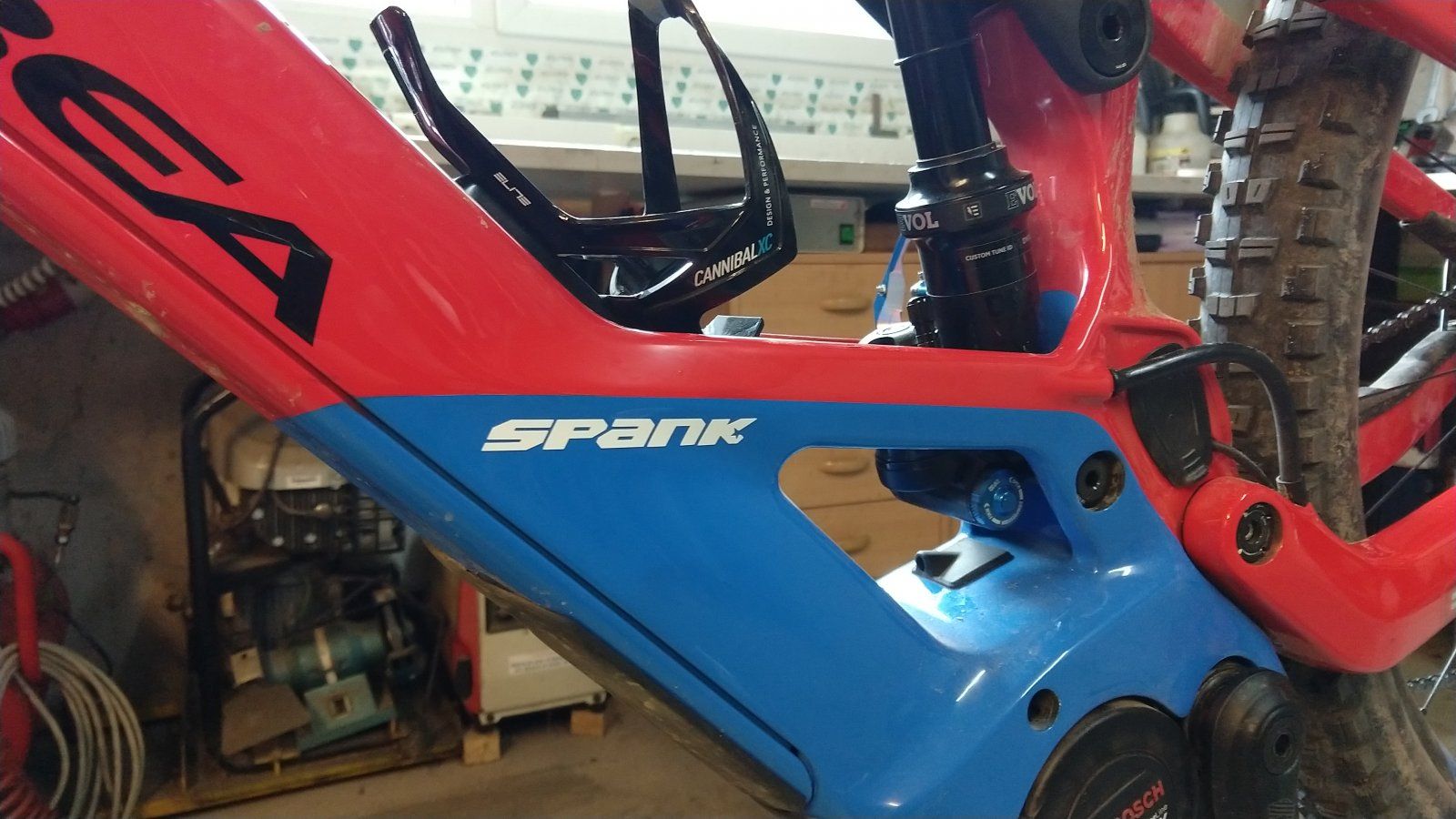

» Alle Kommentare im ForumEndlich
Hammer Bike

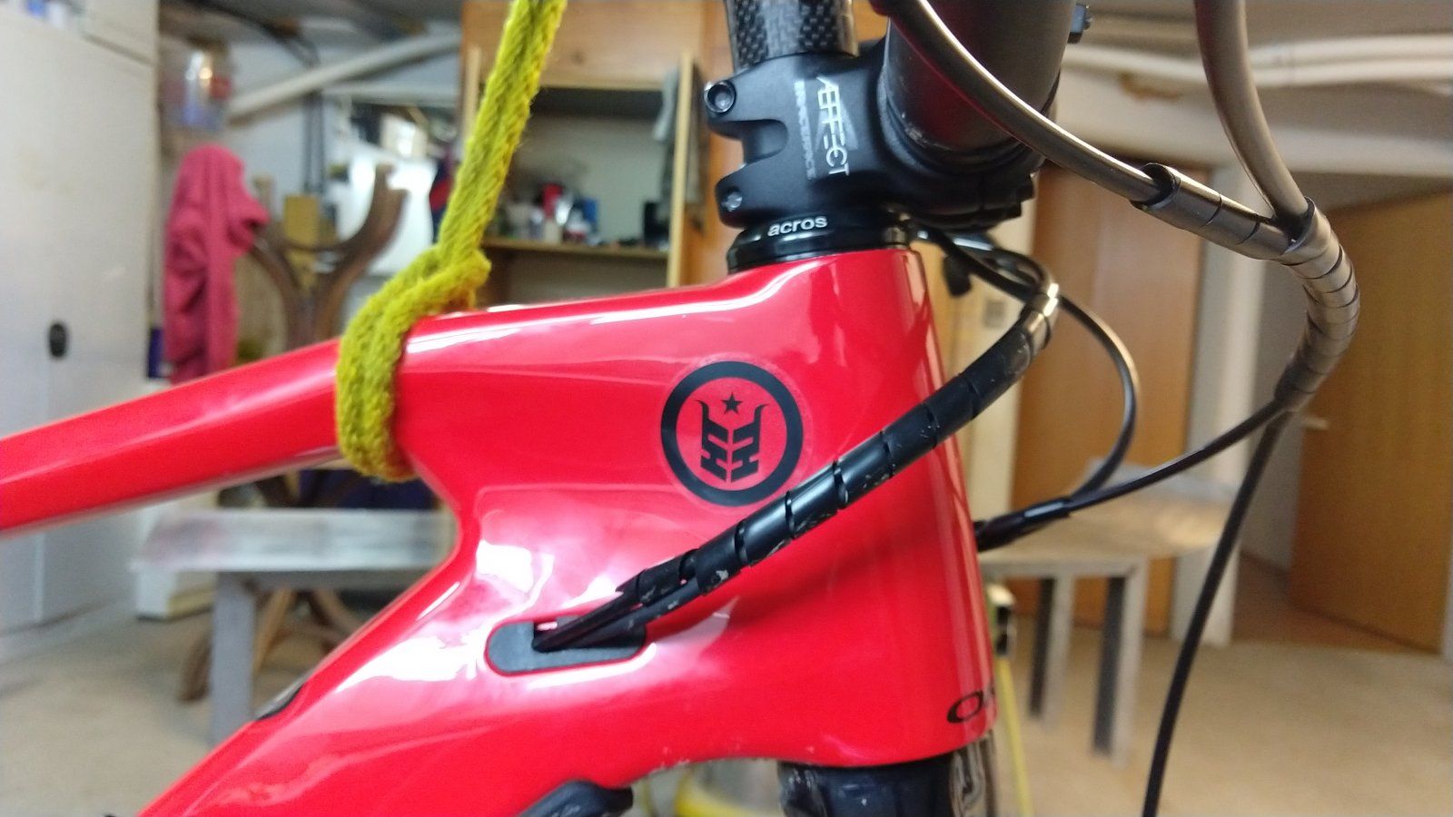

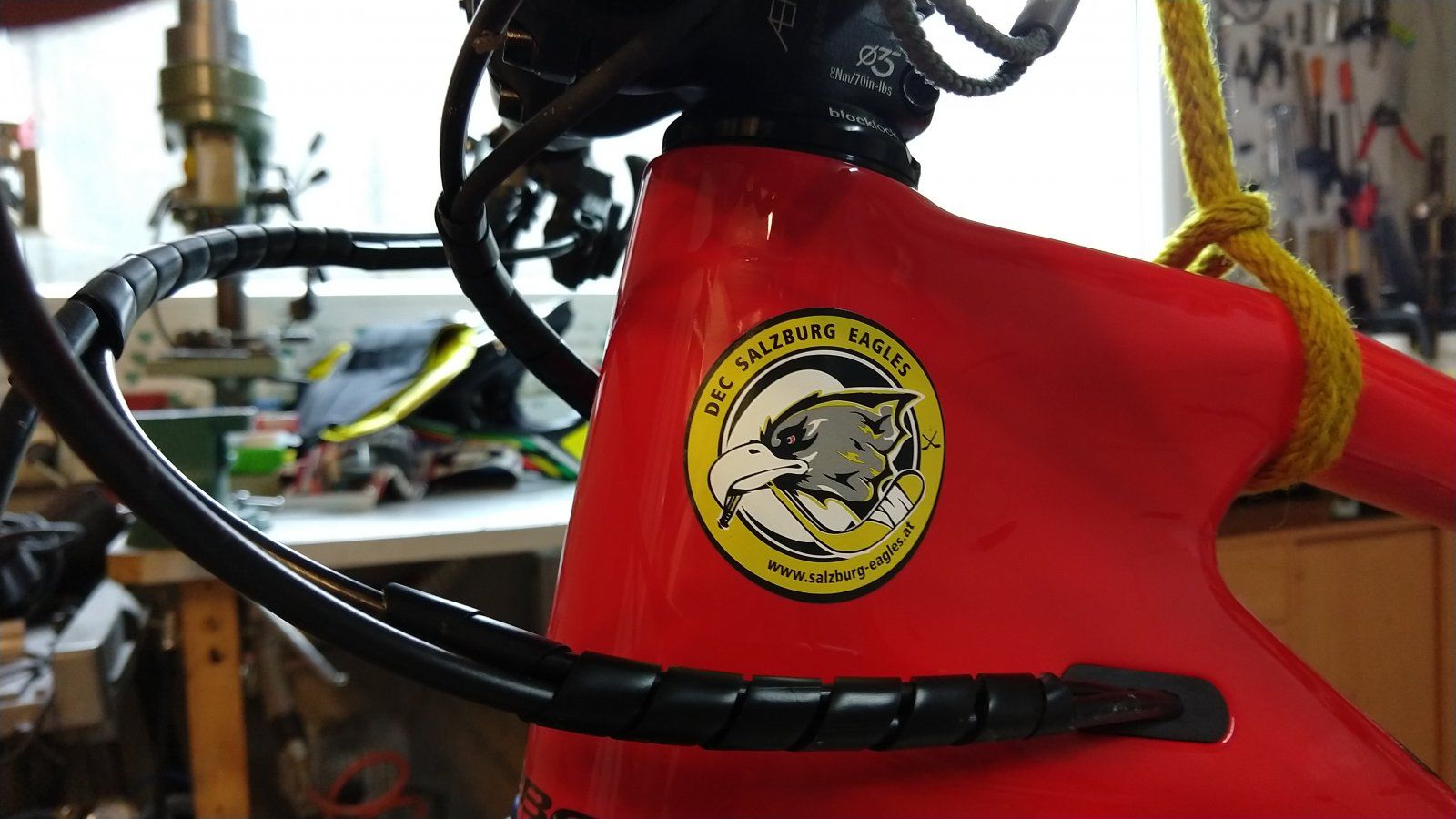

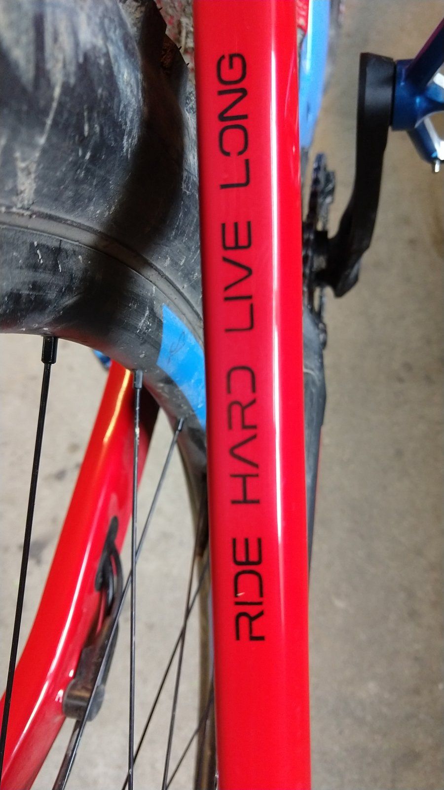

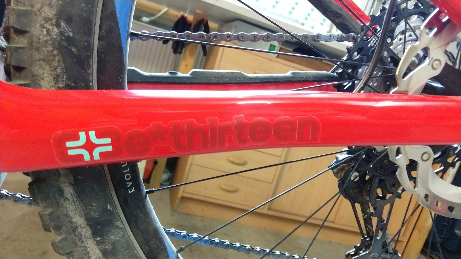

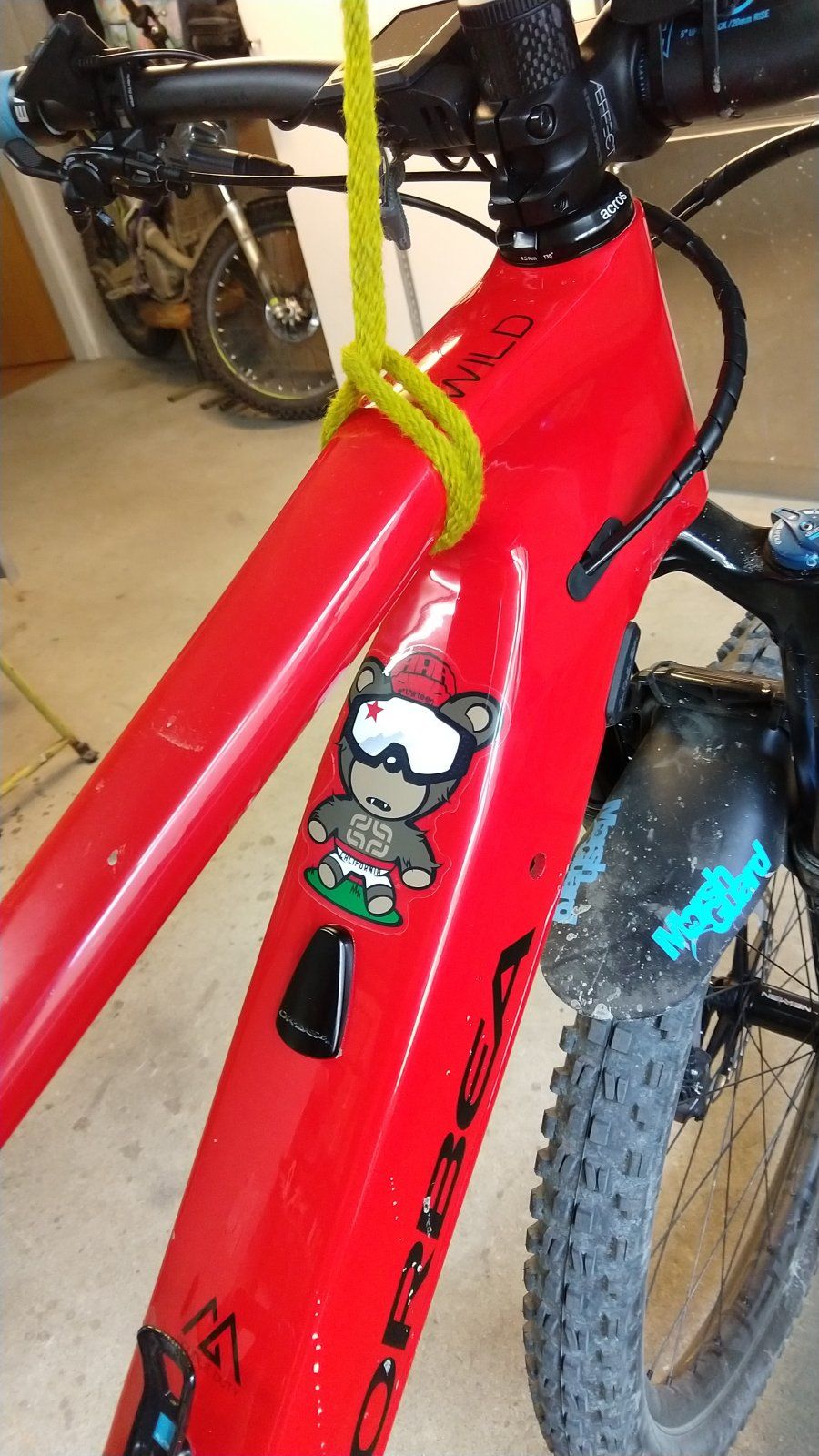

Stickermania
welches Rot ist das ?
danke. Die Frau bekommt wohl auch ein Rotes...
