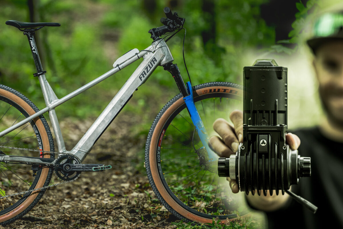

Fazua Ride 60 – der kompakte Motor wiegt nur knappe 2 Kilogramm, leistet dabei aber stattliche 60 Nm maximales Drehmoment.
# Fazua Ride 60 – der kompakte Motor wiegt nur knappe 2 Kilogramm, leistet dabei aber stattliche 60 Nm maximales Drehmoment.
„Schaut her, das ist unser neuer Fazua Ride 60!“ – sagt Matthias lachend, als er uns den kompakten Motor zeigt. – Anders als die Vorgängermodelle wird dieser Motor fest im Rahmen verbaut und kann so mit einem verbesserten Kraftschluss punkten.
