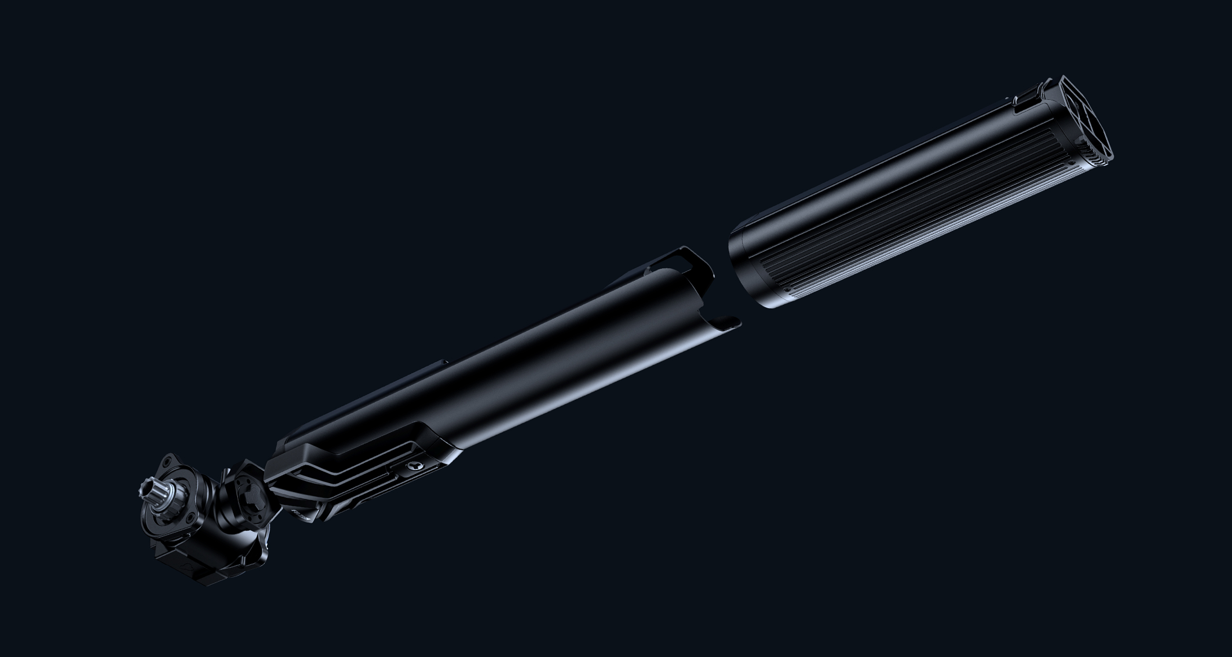

Um eine erste längere Testfahrt mit dem neuen Fazua Ride 60 unternehmen zu können und einen Eindruck von der Technologie dahinter zu bekommen, besuchte uns Matthias Leininger, der bei Fazua Mitverantwortung für das neue Motorsystem trägt. Er begleitete uns auf einer Reichweitenfahrt mit dem kleinen und leichten 430-Wh-Akku und erzählte uns viel zum neuen Mittelmotor.
Fazua gibt das Gewicht des Ride 60-Motors mit 1,96 kg an. Damit wiegt der Motor deutlich weniger als ein Shimano EP8 RS, wie er im Orbea Rise H zum Einsatz kommt. Mit etwas unter 2 Kilogramm wiegt er in etwa so viel wie ein Specialized SL 1.0 – leistet aber 25 Nm mehr Drehmoment – und gehört somit zu den leichtesten Mittelmotoren am Markt.

Fazua Ride 60 – der kompakte Motor wiegt nur knappe 2 Kilogramm, leistet dabei aber stattliche 60 Nm maximales Drehmoment.

Der kompakte Akku wiegt nur 2,3 kg und hat eine Kapazität von 430 Wh.
# Der kompakte Akku wiegt nur 2,3 kg und hat eine Kapazität von 430 Wh. – Fazua hat auch ein Modell für den festen Einbau im Programm. Der ist 100 g leichter und noch kompakter.
