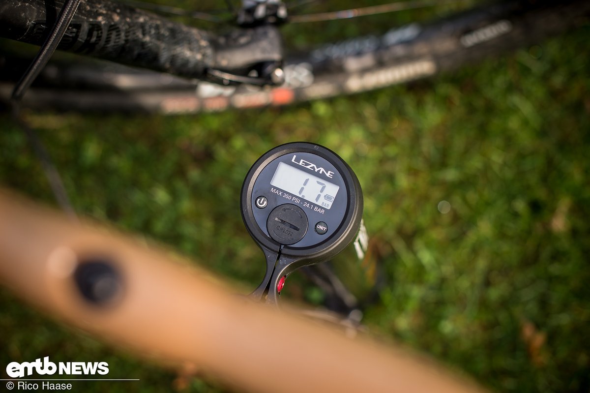

Eine Standpumpe mit digitaler Anzeige erleichtert das Einstellen des perfekten Reifendrucks für dein E-Bike
# Eine Standpumpe mit digitaler Anzeige erleichtert das Einstellen des perfekten Reifendrucks für dein E-Bike – wir nutzen beispielsweise die Lezyne Digital Pressure Over Drive Standpumpe, denn die Digitalanzeige zeigt ganz genau an, welcher Luftdruck gerade im Reifen ist

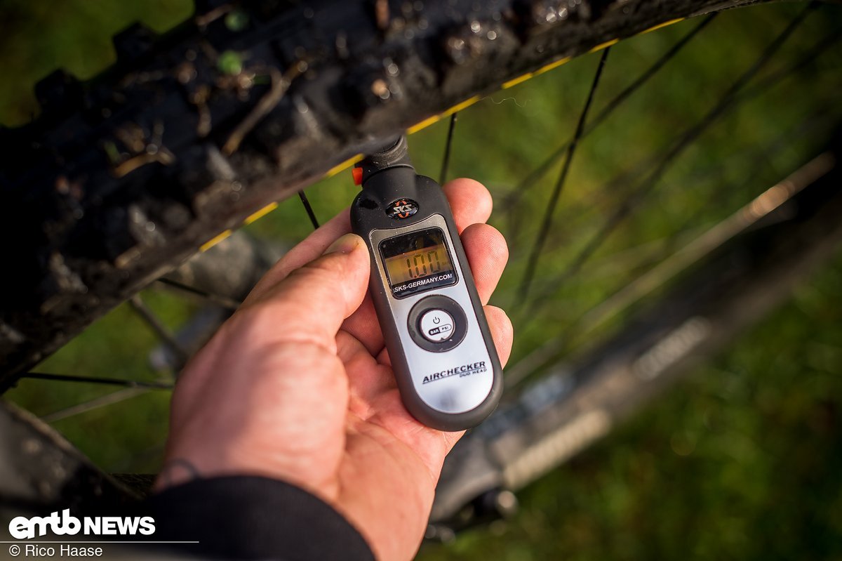

Reifendruck überprüfen
# Reifendruck überprüfen – benutz hierbei, wenn möglich, immer das gleiche Messgerät, denn die angezeigten Werte unterscheiden sich teilweise extrem

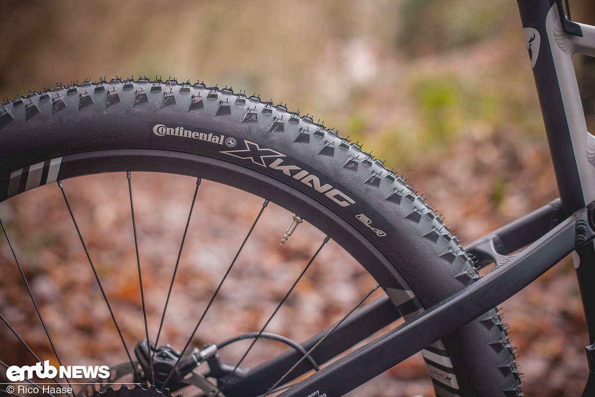

E-Bikes mit 27,5″-Reifen in einer Dimension von 2,3″ bis 2,6″ bezeichnen wir als normal. Auf dem Trail überzeugt diese Dimension mit gutem Grip, schnellen Richtungswechseln und tollen Fahreigenschaften.
Unsere Luftdruck-Empfehlung (90 kg Körpergewicht):
  • Vorderrad 1,8 Bar (26 psi)
  • Hinterrad 1,9 Bar (27,5 psi)
(mit Schlauch erhöht ihr bitte um 0,2 Bar / 3 psi)

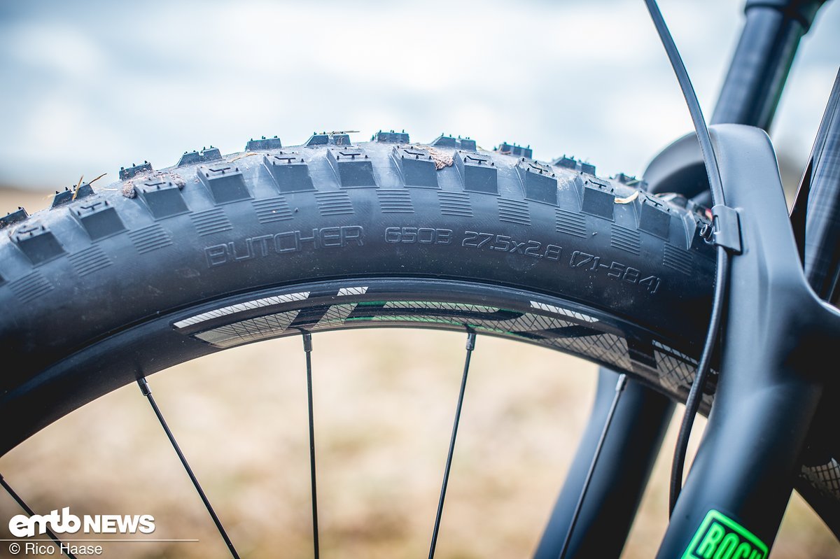

Reifendruck für dicke Reifen mit 27,5″+
Plus-Reifen in 27,5"
# Plus-Reifen in 27,5" – am Vorderrad empfehlen wir 1,5 Bar (21,7 psi) und am Hinterrad 1,6 Bar (23 psi)
Breite Plusreifen mit Dimension von 2,8″ – 3,0″ wurden entwickelt, um die Traktion zu verbessern und die Pannenanfälligkeit zu reduzieren. Sie gelten mit ihrer Breite als die kleinen Ableger der extrem breiten Fatbike-Reifen. Diese Reifen haben den Vorteil, dass sie extrem viel Grip und Vortrieb generieren können. Nachteil ist aber, dass sie im matschigen Untergrund zum Aufschwimmen tendieren und eine agile Fahrweise behindern können.
  • Vorderrad 1,5 Bar (21,7 psi)
  • Hinterrad 1,6 Bar (23 psi)

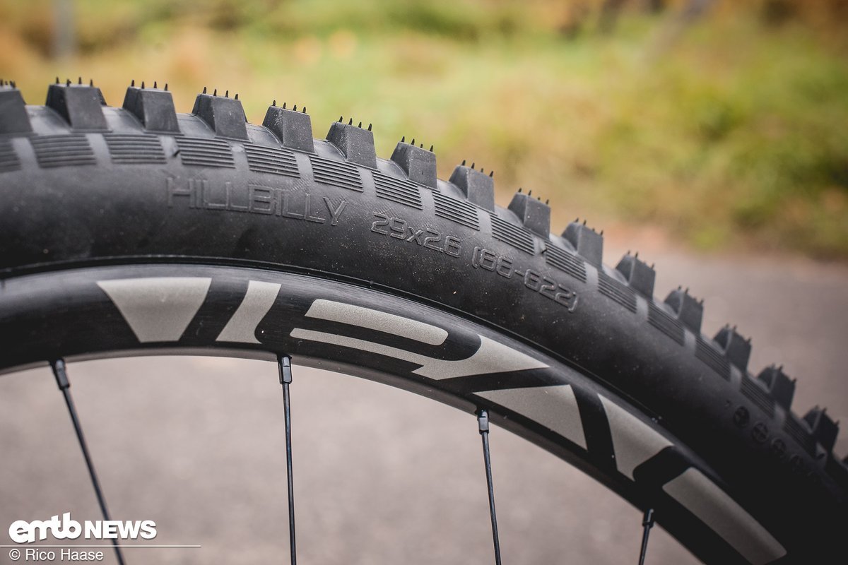

Reifendruck für 29″-Reifen
29"-Reifen
# 29"-Reifen – hier empfehlen wir einen Reifendruck von 1,8 Bar (26 psi) vorne und 1,9 Bar (27,5 psi) hinten
Große 29″-Reifen findet man beim E-Mountainbike noch relativ wenig, obwohl diese Reifengröße in unseren Augen perfekt für die sportliche Trailfahrt ist. Der Grip ist durch die lange Auflagefläche grandios und die Überroll-Eigenschaften kaum zu schlagen. Wenn wir ein E-Mountainbike konstruieren würden, dann hätte es 29″-Reifen in 2,5″ bis 2,6″. Wie fahren sich dicke 29 x 2,6″-Reifen am E-Bike? Hier erfahrt ihr es.

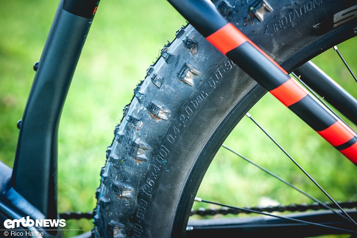

Reifendruck für Fatbike-Reifen am E-Fatbike
Extrem dicke 26"-Reifen beim E-Fatbike erlauben extrem niedrige Reifendrücke
# Extrem dicke 26"-Reifen beim E-Fatbike erlauben extrem niedrige Reifendrücke – wir empfehlen vorne 0,6 Bar (8,7 psi) und 0,7 Bar (10 psi) hinten
Wer kennt sie nicht, die dicken Reifen, die viel Komfort und Traktion versprechen? Bei den dicken Pneus liegt Licht und Schatten nah beieinander, denn die dicken Reifen haben Traktion ohne Ende, sind aber leider auch unpräzise und schwammig. Schnelles, agiles Fahren mit knackigen Richtungswechseln ist mit einem E-Fatbike kaum zu machen. Gemütlich über lose Äste, Matsch, Wiesen und Schnee zu fahren – mit den fetten Reifen ein absoluter Genuss.
  • Vorderrad 0,6 Bar (8,7 psi)
  • Hinterrad 0,7 Bar (10 psi)
