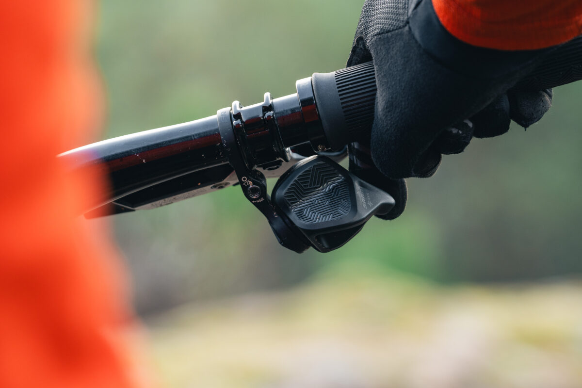

Die neueste Art der Schaltung ist die elektronische Schaltung (bspw. die SRAM GX Eagle Transmission und Shimano XT Di2 am Mountainbike oder die SRAM RIVAL AXS am Rennrad). Hier werden die Schaltkomponenten nicht über einen Kabelzug angesteuert, sondern elektronisch per Funk oder Kabel. Der Vorteil einer elektronischen Schaltung ist ganz klar ihre Präzision und Konstanz. Jeder Schaltvorgang ist identisch. Es gibt keinen Schaltzug, der sich längt und nachgestellt werden muss. Dafür hat man eine andere, neue Aufgabe: Akkus laden. Denn ohne Strom geht bei der Elektronik nichts. Zum Glück halten die Akkus der elektronischen Schaltungen eine ganze Weile. Trotzdem muss man den Ladestatus immer im Hinterkopf haben. Doch für diesen Fall haben sich einige Hersteller schon etwas einfallen lassen, denn am E-Bike hat man doch schon einen Akku!? Genau, einige Hersteller, wie Trek verzichten auf einen extra Akku für die Schaltkomponenten und verbinden die Schaltung mit dem zentralen Akku des E-Bikes.
Alles über SRAM AXS.
Die SRAM Transmission wir direkt am Rahmen montiert - das funktioniert jedoch nur an Rahmen mit UDH Aufnahme. – SRAM bietet keine mechanische Variante der Transmission an.
# Die SRAM Transmission wir direkt am Rahmen montiert – das funktioniert jedoch nur an Rahmen mit UDH Aufnahme. – SRAM bietet keine mechanische Variante der Transmission an.
Mit der 2023 neu vorgestellten SRAM Eagle AXS Transmission hat SRAM eine neue, elektronische Schaltgruppe, die mit E-Bikes kompatibel ist. Besonders mit Schalten unter Last soll sie besonders gut umgehen können. Deshalb basiert auch der SRAM Powertrain, ein Motor- und Schaltsystem von SRAM, auf der SRAM Transmission.
