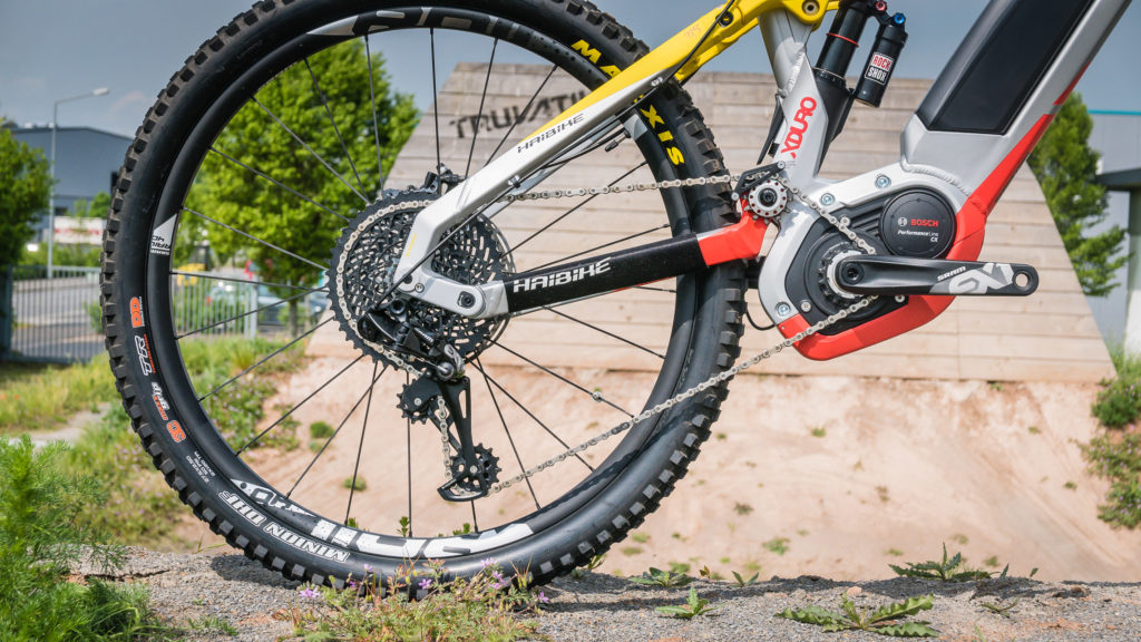

Schaltverhalten
Das Schaltverhalten ist wie von SRAM gewohnt schnell und präzise. Da mit dem neuen Trigger immer nur einzelne Gangwechsel stattfinden, schaltet man nicht mehr aus Versehen mehrere Gänge. Das Schalten von mehreren Gängen auf einmal ist dank der 30% großen Gangsprünge auch weniger oft notwendig. Auch bei plötzlichen steilen Anstiegen störte uns das einzelne Schalten der Gänge nicht, da man dank der sauberen Schaltvorgänge keine Zeit mehr durch das Springen der Kette und dem daraus resultierenden Verlust der E-Unterstützung verliert. Uns störte die gröbere Abstufung der Gänge im Praxiseinsatz nicht, da sich in Verbindung mit dem e-Motor und eventuell eine andere Unterstützungsstufe immer die gewünschte Kadenz treten lässt.
In der Ebene gaben wir testweise im Turbo-Modus Zug auf die Kette und schalteten unter hoher Last – auch wenn Mensch und Motor mächtig Zug auf die Kette bringen, sorgt die EX1 für saubere und schnelle Gangwechsel. Das typische Knacken und Knarzen, das beim Schalten unter hoher Last auftritt ist, tatsächlich verschwunden. Den gleichen Test machten wir, indem wir in steilen Anstiegen im Tour und Sport Modus etwas zu spät den Gang wechselten. Auch hier blieben die Schaltvorgänge präzise und leise. Natürlich hat die Schaltung hier ein etwas leichteres Spiel, da die Gänge einzeln geschaltet werden und nicht wie bei den 1×11 Gruppen üblich mehrere Gänge auf einmal. In der Praxis störte das nicht, da die Gangsprünge mit 30% ohnehin deutlich größer sind als bei aktuellen 1×11 Gruppen und man dank der sauberen Schaltvorgänge der EX1 während dem Schaltvorgang nicht mehr die Motorunterstützung verliert.
Das war im Test auch der spürbar größte Vorteil: bei bisherigen Schaltungen ist es so, dass der Bosch Motor die Leistung reduziert, wenn von der Elektronik ein Schaltvorgang registriert wird, damit dieser sauber ablaufen kann. Das fühlt sich in der Praxis komisch an und führt vor allem bei plötzlichen steilen Rampen zu Problemen, da man schnell an Geschwindigkeit verliert. In Verbindung mit der EX1 wurde der Bosch-Motor jetzt so eingestellt, dass die Motorleistung bei einem Schaltvorgang nicht mehr reduziert wird. Das führt dazu, dass sich die Gangwechsel natürlicher anfühlen, weil die e-Unterstützung beim Gangwechsel nicht plötzlich abreißt und wieder einsetzt. Zudem verliert man durch den Gangwechsel in einer Steigung kaum noch an Geschwindigkeit.
In der Abfahrt überzeugt die EX1 mit einer sicheren Kettenführung. Die Kette blieb selbst in ruppigen Abschnitten stets an ihrem Platz. Auch in der Abfahrt überzeugte die neue SRAM-Gruppe durch ihr leises Verhalten.

Wir haben die EX1 an einem Haibike Xduro auf den knackigen Anstiegen am Gardasee getestet. Auf den ruppigen Trails bergab konnte sie zudem unter Beweis stellen, wie gut die Kettenführung funktioniert.

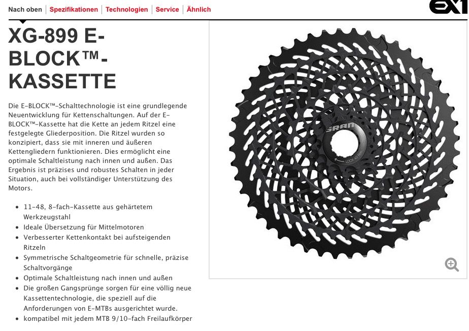

SRAM EX1 Kassette
Die Kassette mitsamt der E-BLOCK Technologie ist der wohl wichtigste Bestandteil der SRAM EX1. Auf der Kassette hat die Kette auf jedem Zahn eine definierte Verbindungsposition. Die Kette ist innen mit Einkerbungen versehen, sodass sie leichter auf die Narrow-Wide Zähne der größeren Gänge springt. Insgesamt sorgt das für präzise und robuste Schaltvorgänge – selbst unter voller Motorlast. Die Kassette passt auf normale Freilaufkörper, nicht auf XD-Driver.
Die EX1 Kassette
# Die EX1 Kassette
Die EX1 Kassette
# Die EX1 Kassette
Spezifikationen
  • Gänge: 8
  • Zähne: 11-48
  • Farbe: schwarz
  • Material: Werkzeugstahl
  • Technologie: XG
  • Gangabstufung: 11t, 13t, 15t, 18t, 24t, 32t, 40t, 48t
  • Zahnringe auf dem Cluster: 5
  • Preis: 450 €
  • 360 g
