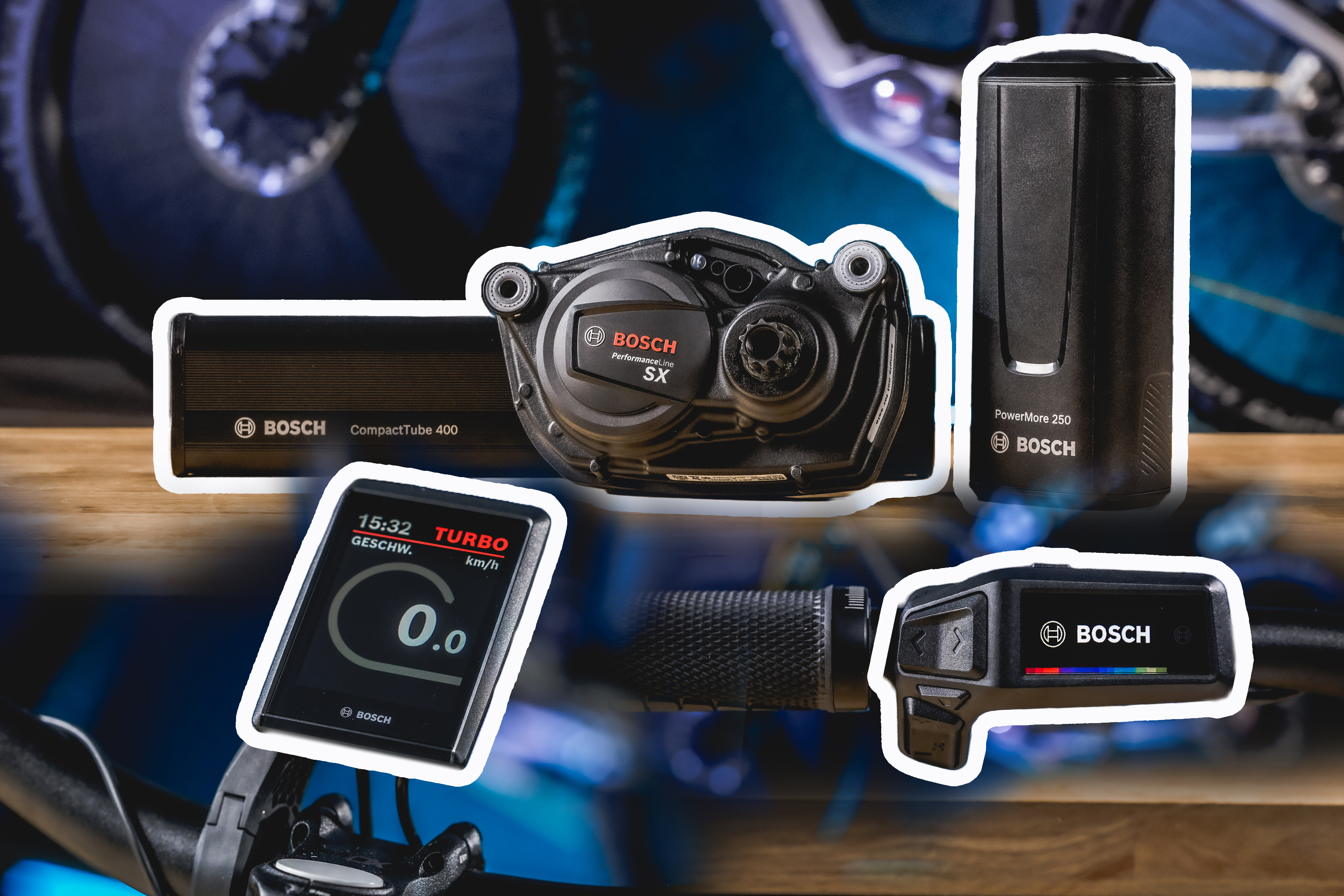

Mit dem Bosch Performance Line SX, kurz Bosch SX, erweiterte Bosch eBike Systems ihr Smart-System-Portfolio um einen modernen E-Bike-Antrieb, der sich ideal für Light-E-MTB, E-Gravel- oder Crossover-Bikes (City, Trekking, stylische urbane Bikes, …) eignet.
Leistungsdaten des neuen Bosch Performance SX-Motor
✅ maximales Drehmoment 55 Nm
✅ maximale Leistung 600 W
✅ Gewicht 2 kg
✅ neuer Sprint-Modus
✅ schmaler Q-Faktor von 160 mm
✅ reduzierter Tretwiderstand
✅ reduzierte Lautstärke
Das neue, kompakte Aggregat liefert bis zu 55 Nm Drehmoment bei einer maximalen Leistung von 600 W bei einem Gewicht von nur knapp 2 kg und einem erfreulich schmalen Q-Faktor. Von außen erinnert der neue Motor an den bekannten Bosch Performance CX Gen4, ist dabei aber deutlich kompakter und leichter. Beim neuen Antrieb wurden gut 900 Gramm eingespart und der Volumenunterschied CX vs. SX beträgt minus ca. 20 %. So lassen sich schlankere und leichtere Rahmen konstruieren, die optisch näher am klassischen Bike sind. Natürlich kommt auch beim Bosch SX-Motor als Material für das Motorgehäuse das leichte Magnesium zum Einsatz.
Der kleine Bosch Performance SX liegt mit seinem maximalen Drehmoment von 55 Nm zwischen den beiden bekannten Light-Assist-Motoren Fazua Ride 60 (60 Nm – Fazua Ride 60 Test) und dem TQ HPR50 (50 Nm). Bei der mechanischen Leistung kann Bosch aber eins drauflegen, denn diese beträgt satte 600 Watt. Moment! 600 Watt? Also genau so viel wie der Performance CX? Richtig! Und genau dies macht auf dem Trail den spürbaren Unterschied. Während bei vielen Light-E-MTBs einiges an Beinkraft gefordert ist, um wenigstens den Hauch des berühmten Uphillflows zu generieren, schiebt der SX-Motor kraftvoll den Berg hinauf. Hier spürt man, dass man E-Bike fährt. Zur Info: Der Fazua Ride 60 hat eine Spitzenleistung von 450, der TQ HPR50 von 300 Watt.
