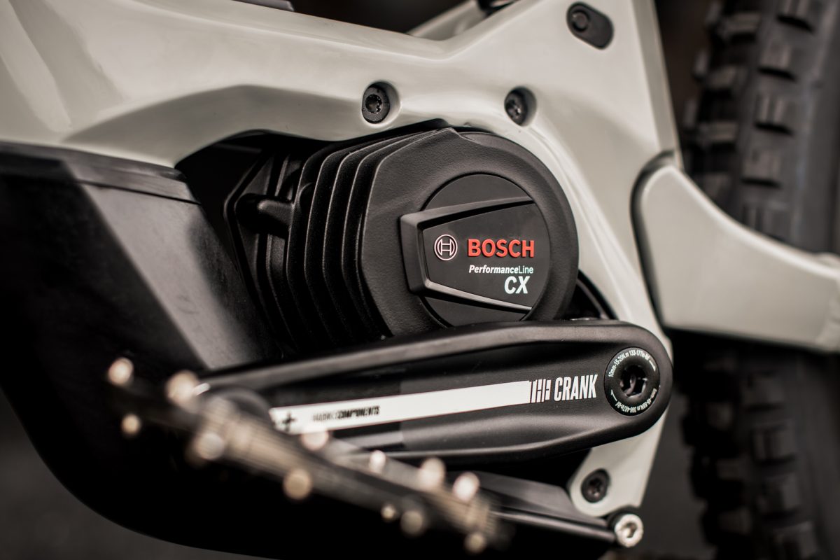

Bosch Performance CX Gen3 – bis 2019
Der Bosch Performance CX-Motor ist einer der meistverbauten Elektromotoren an E-Mountainbikes. Seine Kraftentfaltung ist enorm und die Beschleunigung im Turbo-Modus gut spürbar. Mit einem maximalen Drehmoment von 75 Nm galt er lange Zeit als Benchmark und im Power-Ranking platziert er sich nach wie vor in den Top 5. Eine Besonderheit dieses ovalen Aggregats ist das kleine Kettenblatt, das sich 2,5 Mal schneller dreht als die eigene Trittfrequenz. Deshalb entspricht ein 16er-Ritzel in etwa einem herkömmlichen Kettenblatt mit 40 Zähnen. Dank der 75 Nm schiebt der Motor ordentlich über den Trail, beschleunigt gut aus Kurven heraus und drückt kraftvoll die Berge hinauf. Leider kommt der Bosch CX bei Geschwindigkeiten über 25 km/h an seine Grenzen, denn im Vergleich zu anderen Motormodellen trübt dann der deutlich spürbare Tretwiderstand den Fahrspaß.
Bei den Unterstützungsmodi haben die Software-Entwickler von Bosch einen Coup gelandet und geben dem User neben Eco-, Tour- und Turbo-Modus auch den eMTB-Modus an die Hand. Dieser Modus nutzt die komplette Bandbreite vom Tour-Modus (120 %) bis hinauf zum Turbo-Modus (300 %). Abhängig vom Pedaldruck passt sich die Motorunterstützung automatisch der individuellen Fahrweise an. Dank des viel größeren Leistungsfensters ist ein Wechsel der Unterstützungsstufen nicht mehr so häufig nötig. Die Sensorik der Motoransteuerung arbeitet sehr feinfühlig und erlaubt die Powerfreigabe auch in kleinsten Dosierungen. In steilen Uphills gibt das System die volle Power dazu, wenn man voll auf das Pedal drückt, und in flacheren Sektionen reduziert das System die Leistungszufuhr. Summa summarum ergibt das ein Fahren mit viel Grip, Traktion und der passenden Motorunterstützung. „Optimized Trail Control“ nennen es die Marketingstrategen bei Bosch, wir würden sagen: „Das E-Bike klebt förmlich am Pedal.“
Leistungsdaten des Bosch Performance CX Gen 3
  • Leistung max. 250 Watt
  • Max. Drehmoment: 75 Nm
  • Max. Unterstützung 300 %
  • Gewicht 4,1 kg
  • Unterstützungsstufen Eco, Tour, eMTB, Turbo

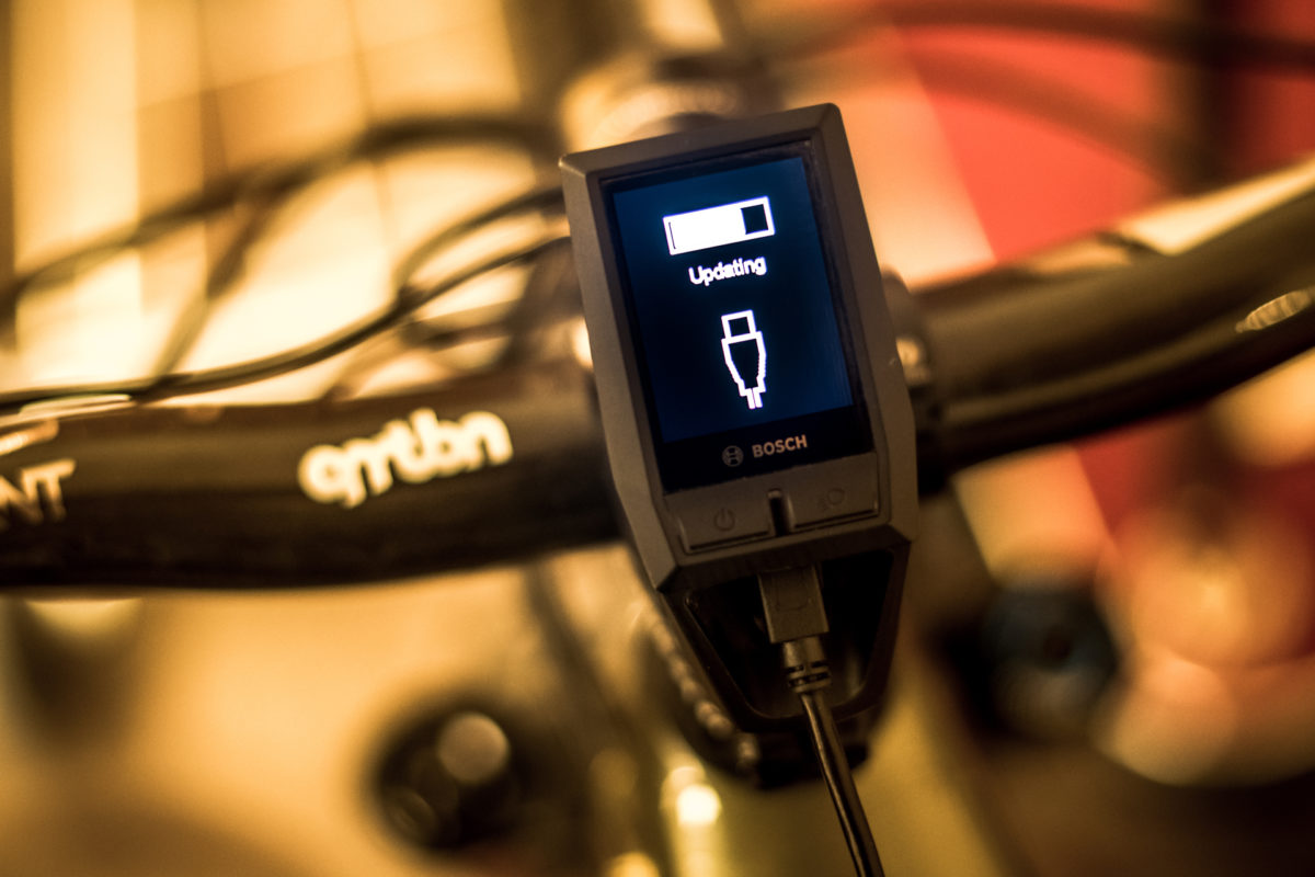

Bosch E-Bike Motor Performance CX – Software Update
2020 brachte Bosch ein Software Update für den Performance CX Motor auf den Markt, welches das maximale Drehmoment des Motors von 75 Nm auf 85 Nm erhöht.
2025 dann ein Power-Upgrade für den CX Gen 5, womit das maximale Drehmoment auf 100 Nm und die Spitzenleistung auf 750 Watt angehoben wurde.
2026 wurde noch einmal an der Power-Schraube gedreht. Mit dem Power-Upgrade 2.0 stehen jetzt bis zu 120 Nm maximales Drehmoment und bis zu 600 % Unterstützung zur Verfügung.

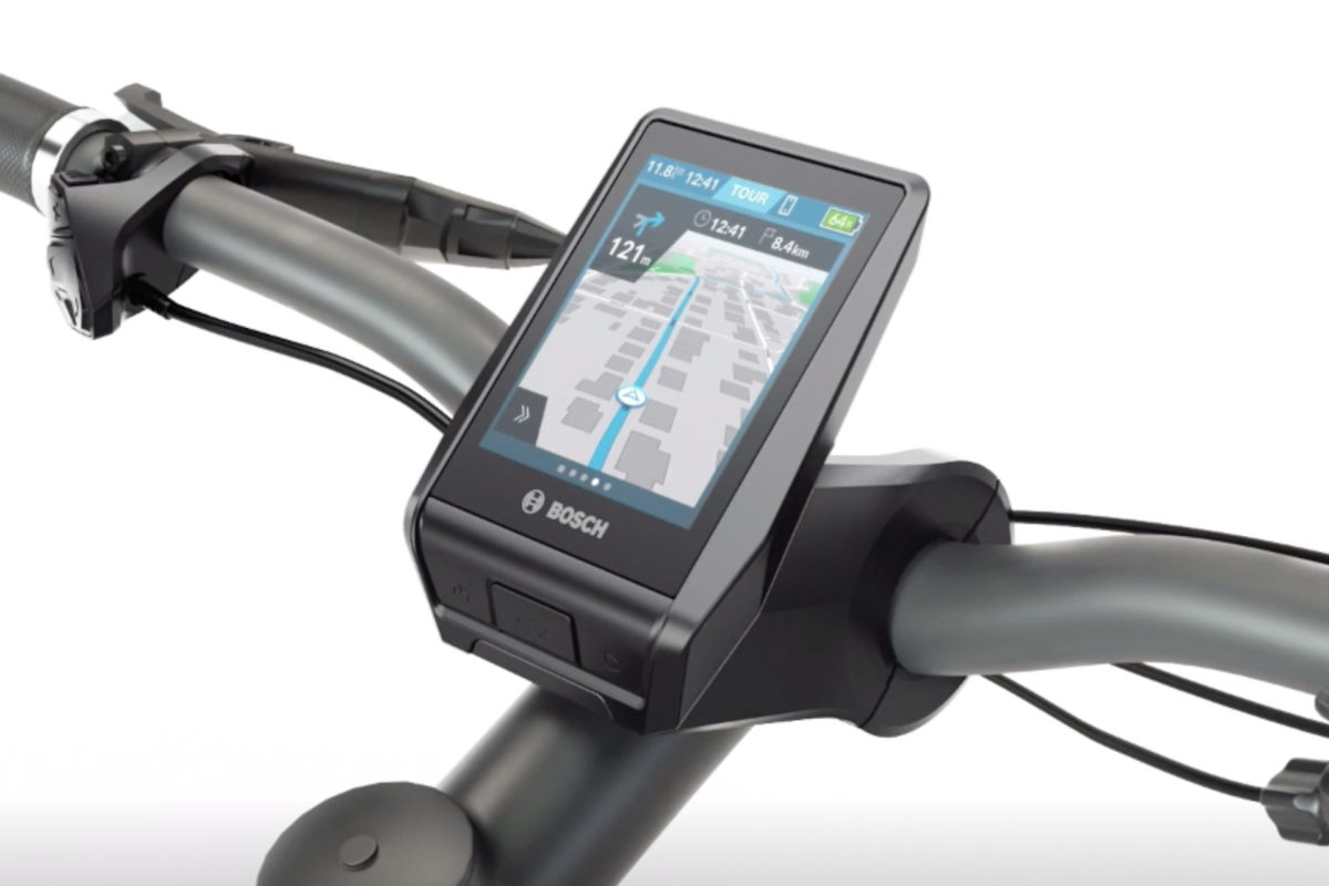

  • Bosch Nyon Dieses Display geht bereits in die zweite Generation. Hier bekommt man ein Maximum an Informationen und kann es auch sehr bequem als Navigationsgerät nutzen. Während das erste Modell noch sehr groß und breit war, wurde das Design der aktuellen Version nah an Kiox angelehnt und deutlich verschlankt.

Das aktuelle Bosch Nyon-Display ist optisch stark ans Kiox-Display angelehnt
# Das aktuelle Bosch Nyon-Display ist optisch stark ans Kiox-Display angelehnt
