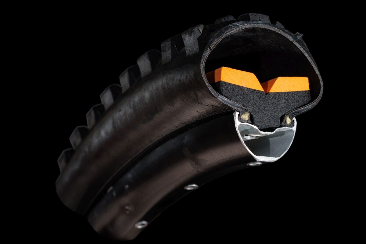

Reifen-Inserts am E-Bike
Reifen-Inserts sollen die Felge bei harten Schlägen vor Beschädigungen schützen, Plattfüßen vorbeugen, die Reifenkarkasse gegen seitliches Walken abstützen und erlauben sehr niedrige Luftdrücke. Es gibt Modelle, die einzig für Tubeless konzipiert wurden – beispielsweise CushCore, aber auch Modelle die in Kombination mit einem Schlauch montiert werden. Hier wäre beispielhaft das Tannus Amour Reife-Insert zu nennen.
