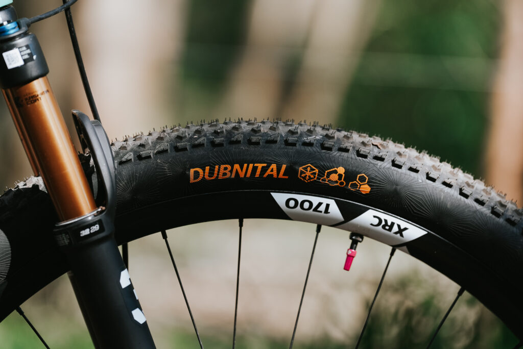

Der Dubnital beerbt den bekannten Race King.
Er ist nur im bereits bekannten Trail Casing erhältlich.
Der schnelle XC Reifen ist ab 66,95 € (UVP) zu haben.
Zu haben ist der Magnotal je nach Version für 67 bis 73 € (UVP).
Der Dubnital ist ein kompromissloser Race-Reifen für trockenes Hardpack.

Das Profil lässt es bereits erahnen: Der Continental Dubnital stellt den Nachfolger des Race King dar. Der „Meister der Geschwindigkeit“ verfügt in der Mitte der Lauffläche über neu entworfene, geschlitzte Stollen. Diese speziellen Mittelstollen sollen den Rollwiderstand niedrig und den Grip sowie die Selbstreinigung auf einem adäquaten Niveau halten. Im Übergangsbereich verteilen sich weitere Stollen, die mit zusätzlichem Gummi verstärkt sind und zusammen mit den ebenfalls verstärkten Seitenstollen in Kurven und Off-Camber Sektionen guten Halt bieten – soweit die Theorie. Der Dubnital ist neben dem Trinotal der einzige neue Continental-Reifen, der auch in 2,2″ Breite erhältlich ist – das soll sicherstellen, dass der Reifen auch in ältere XC-Bikes mit weniger Reifenfreiheit passt. Erhältlich ist der Dubnital ab dem 10. April – die anderen Modelle sollen dann in Kürze verfügbar werden.
