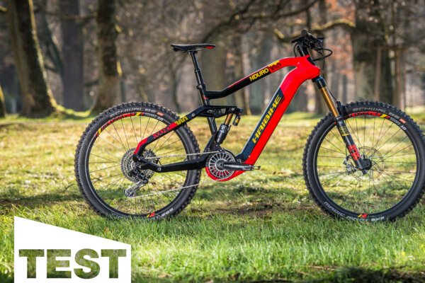

Die Power, die dieser Motor auf das Hinterrad bringt, ist brachial. Wie lange dies Kette, Kassette oder Reifen mitmachen, hängt davon ab, wie gut den Ingenieuren die Modulation der Kraftentfaltung seitens der Software gelingt. Selbige entscheidet auch darüber, wie sie ein E-Mountainbike mit TQ HPR 120S auf dem Trail fahren lässt. Das massive Plus an Drehmoment wirkt sich nämlich nicht immer positiv auf die Fahreigenschaften aus.
