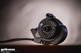

TQs Alleinstellungsmerkmal ist das kuriose hauseigene Harmonic Pin Ring Getriebe, kurz HPR, bei dem durch die ineinander liegenden Zahnräder auf viele bewegliche Teile und damit viele Quellen von Geräusch, Verschleiß – und Raumbedarf verzichtet werden kann. Der Motor lässt sich deshalb so kompakt bauen, weil anders als bei einem herkömmlichen Getriebe, die Ritzel nicht nebeneinander, sondern ähnlich wie in einem Zykloidgetriebe – die drei relevanten Getriebezahnräder wie in einer Matrjoschkapuppe ineinander liegen. Daher enthält der HPR60 so gut wie keine Hohlräume und kommt mit beeindruckend wenigen beweglichen Teilen aus.
Ein weiterer entscheidender Vorteil: Beim HPR-Getriebe sind deutlich mehr Zähne zugleich im Eingriff, sodass auch vergleichsweise zarte Zahnräder große Lasten übertragen können. Um Gewicht, Abrieb und Geräuschkulisse zu minimieren, sind zwei der drei Zahnräder aus Hochleistungs-Kunststoff, eine Materialwahl, die nur dank der speziellen Bauform funktionieren kann: TQ hat den HPR60 für eine Laufleistung von 20.000 km ausgelegt.

Herzstück und Namensgeber des TQ-HPR60: das Harmonic Pin Ring Getriebe (HPR) im Inneren. – Die Vorteile sind beispielsweise die extrem kompakte Bauform, wenig bewegliche Teile, flüsterleiser Betrieb und die Möglichkeit einer hohen Kraftübertragen bei kleinem, kompaktem Volumen.
# Herzstück und Namensgeber des TQ-HPR60: das Harmonic Pin Ring Getriebe (HPR) im Inneren. – Die Vorteile sind beispielsweise die extrem kompakte Bauform, wenig bewegliche Teile, flüsterleiser Betrieb und die Möglichkeit einer hohen Kraftübertragen bei kleinem, kompaktem Volumen.
