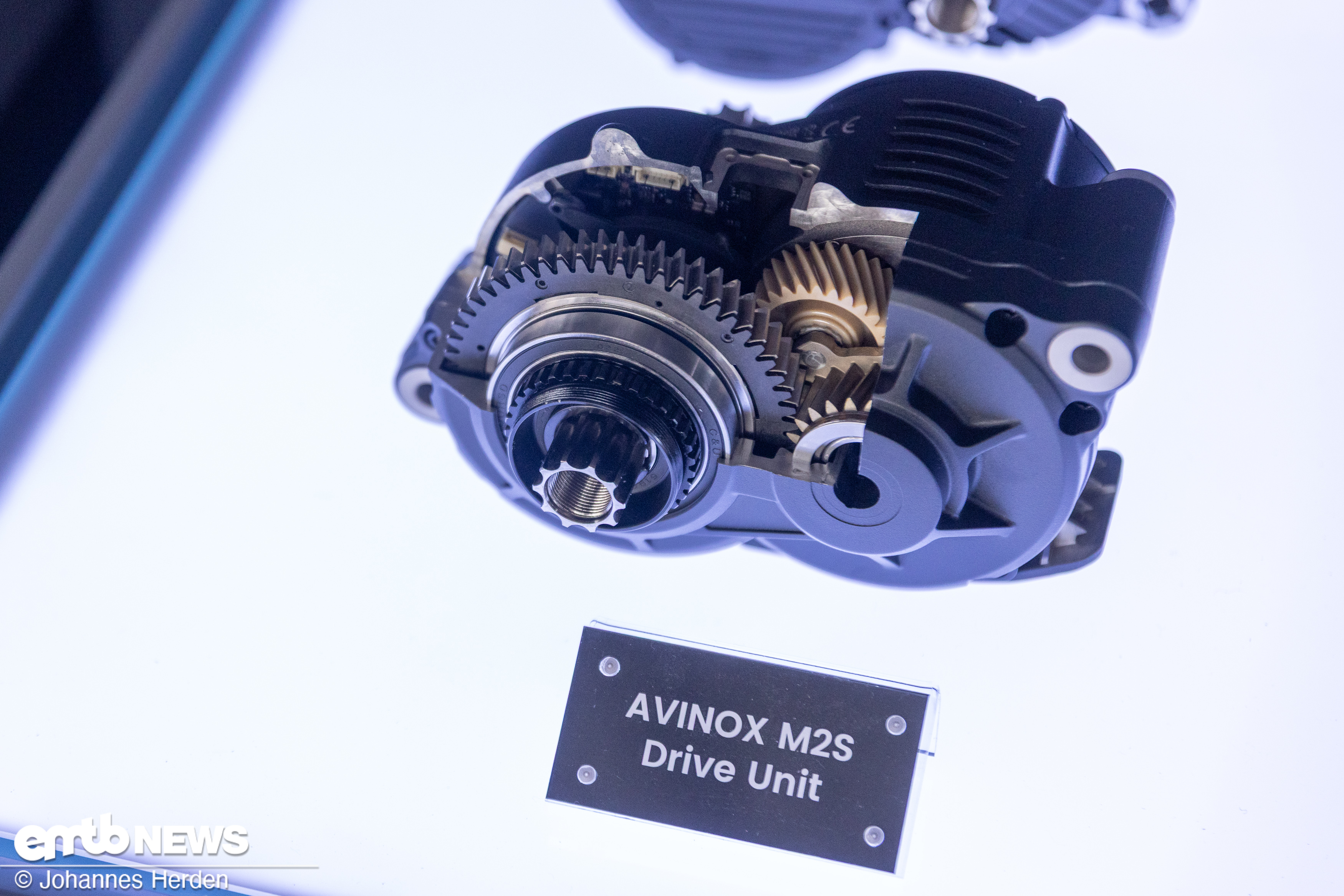

✅ Flachdrahtwicklung
✅ Dual-Gear-Design

Mit dem M2S und dem parallel gelaunchten M2 hat Avinox auf einen Schlag gleich zwei neue Motor-Systeme präsentiert, die die M1-Generation ersetzen. Unter der Haube gibt es einige Unterschiede zwischen M2 und M2S, die durchaus erwähnenswert sind. Kurz zusammengefasst ist der hier primär thematisierte Avinox M2S die Hochleistungsvariante des Motors, während es sich beim regulären M2 eher um eine Mid-Spec-Variante handelt.
ModellAvinox M1Avinox M2Avinox M2S
Maximales Drehmoment (Boost, zeitlich begrenzt)120 Nm125 Nm150 Nm
Maximale Leistung (Boost, zeitlich begrenzt)1000 W1100 W1500 W
Maximales Drehmoment Turbo (unbegrenzt)105 Nm110 Nm130 Nm
Maximale Leistung Turbo (unbegrenzt)1000 W1100 W1300 W
Gewicht2,52 kg2,6 kg2,6 kg
Akkus600 Wh; 800 Wh700 Wh; 800 Wh700 Wh; 800 Wh
Ladegeräte4A; 12A4A; 12A4A; 12A
Gewichtstechnisch gibt es keine nennenswerten Unterschiede zwischen M2 und M2S – hinsichtlich Leistung und maximalem Drehmoment sind diese aber durchaus vorhanden. Eine der Ursachen dafür dürfte die Drahtwicklung sein: Während der reguläre M2 auf eine Runddrahtwicklung setzt, verwendet Avinox beim M2S eine Flachdrahtwicklung, um Drehmoment und Leistung zu steigern. Was die Kennzahlen angeht, fällt auf, dass der M2 leicht über dem Niveau des bekannten M1-Systems liegen, während der M2S deutlich darüber positioniert ist. Abzuwarten bleibt, welche neuen E-Bikes auf das M2S-System und welche auf das M2-System setzen.
