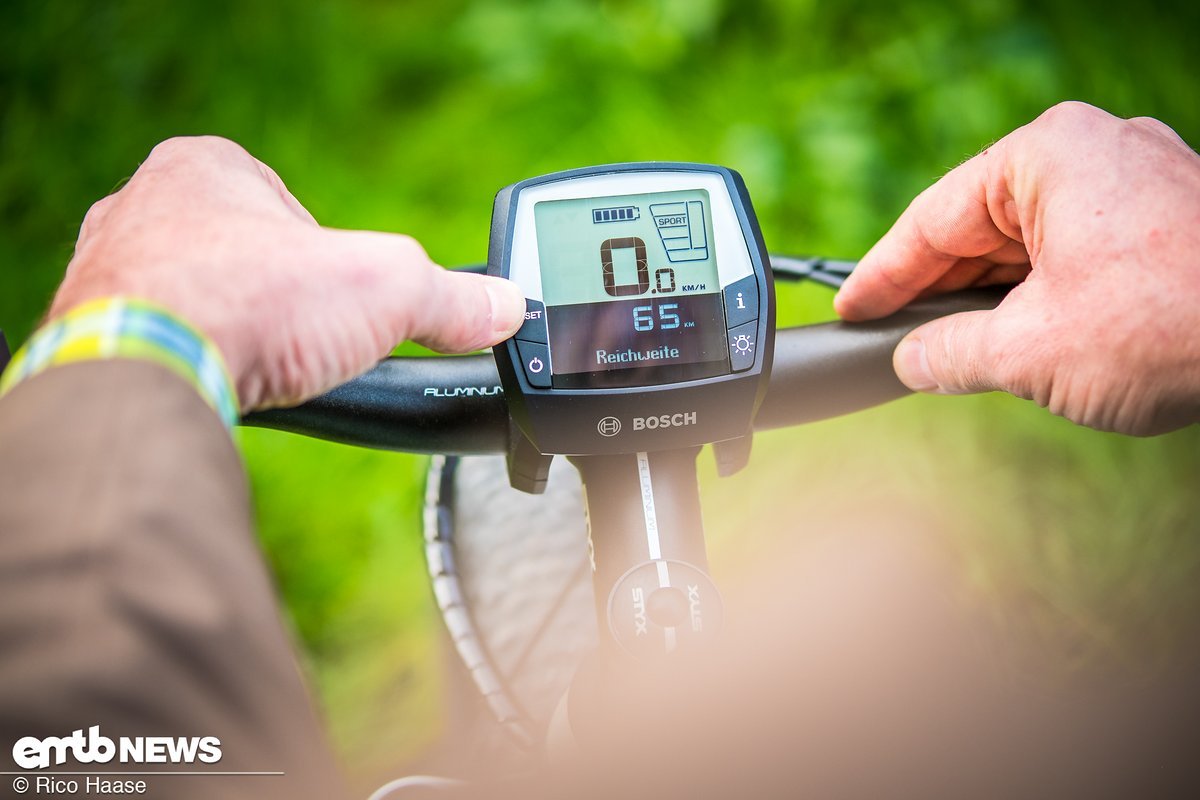

Zeit umstellen am Bosch Intuvia-Display
Schaltet das System am Display an. Wenn das System betriebsbereit ist, haltet ihr gleichzeitig die Licht- und die Resettaste für etwa 2 Sekunden gedrückt. Jetzt kommt ihr in das Menü „Einstellungen“ und landet direkt bei den Einstellungen für die genaue Uhrzeit. Hier einfach über die Plus- oder Minus-Taste (On/Off-Button) die Zeit eine Stunde vor- oder zurückstellen und mit der Reset-Taste durch kurzes Drücken bestätigen – fertig! Jetzt kann der Sommer bzw. Winter kommen.

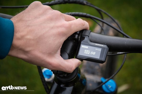

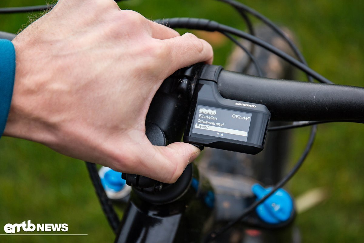

Zeit umstellen am Shimano E8000 Display
Zeiteinstellung direkt am Fahrrad
Auch an einem E-Bike mit Shimano-Antrieb ist die Zeiteinstellung oder Umstellung auf Normal- oder Sommerzeit mit ein paar Handgriffen erledigt:
Video: Uhrzeit einstellen am Shimano E8000 E-Bike
Zeiteinstellung über die Shimano Tube App
Noch einfacher geht die Einstellung der Uhrzeit über Shimanos E-Tube App:
Über die Bluetooth-Funktion auf dem Handy wählt man „E8000“ aus und verbindet das Gerät – eventuell ist die Eingabe eines Verbindungs-Codes notwendig. Der Standardcode für Shimano E8000 ist 000000 (sechsmal die Null). Dann ist das Handy mit dem E-Bike verbunden und es kann losgehen:
