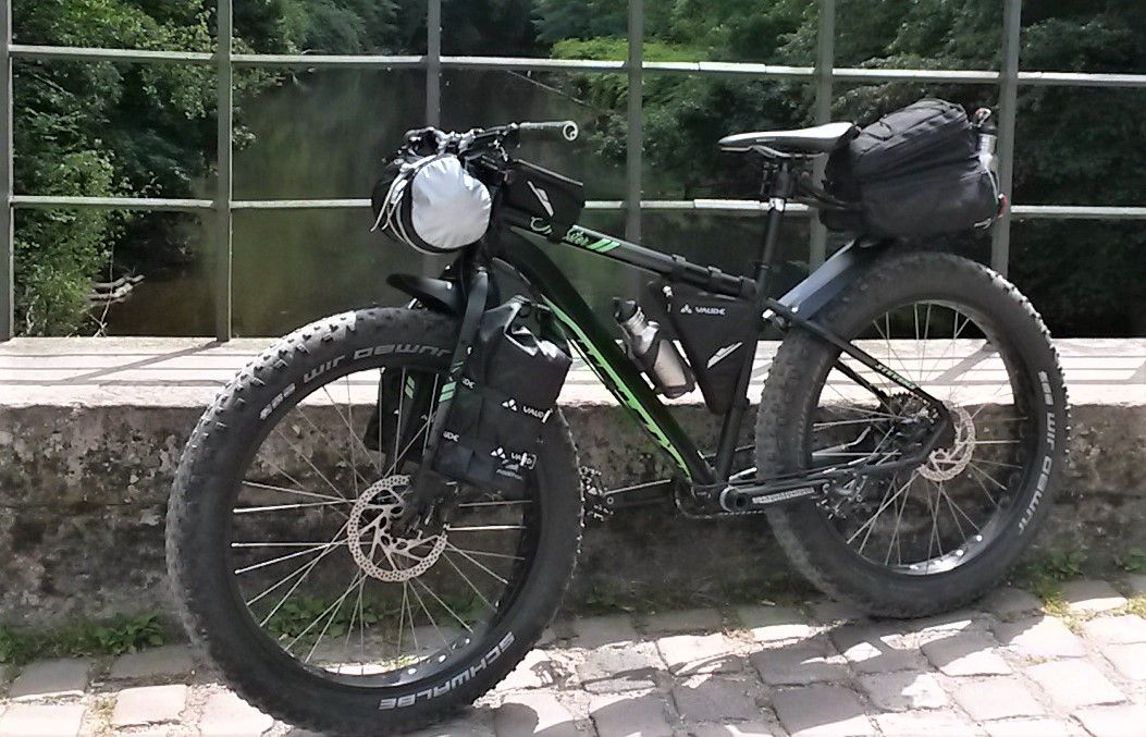

  5. Ja klar, deshalb fahre ich ja eBike. 😁
    Oder ich bin so unterwegs, ...alles dabei.
    Jihaaaaaa.....meine Fatte Lady hat nen Bruder😍
