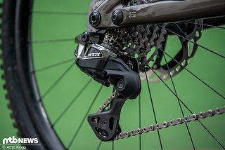

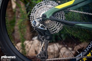

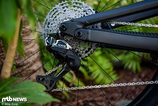

Das neue Schaltwerk

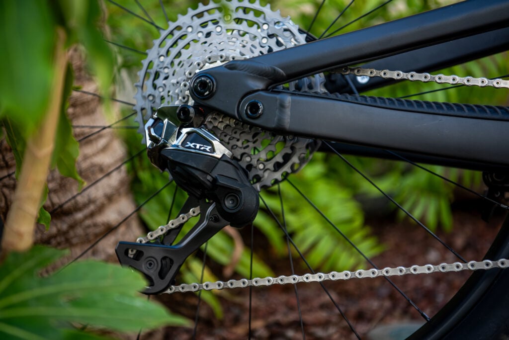

Die meisten Neuerungen finden sich zweifelsohne im neuen Shimano RD-M9250 Schaltwerk. Dieses wird nun kabellos angesteuert und bekommt seine Energie von einem Akku, der im Inneren des Schaltwerk-Parallelogramms versteckt ist. Außerdem soll das flachere Profil mit reduzierten Kanten dafür sorgen, dass sich das Schaltwerk an Wurzeln oder Steinen abgleitet. Wenn dies nicht gelingen sollte, dann sorgt die automatische Impact Recovery-Funktion dafür, dass das Schaltwerk automatisch ausweicht und danach blitzschnell wieder zur Ursprungsposition zurückschnellt. Weiterhin sollen breite und stabile Gelenke für eine hohe Robustheit und Langlebigkeit sorgen.
- neues, kabelloses Schaltwerk
- Akku im Parallelogramm
- zwei Varianten für 10-51 und 9-45 Zähne Kassetten
- Gewicht 412 g (kurzer Käfig, inklusive Akku)
- Preis (UVP) 664,95 € (ohne Ladegerät und Akku)
- www.bike.shimano.com

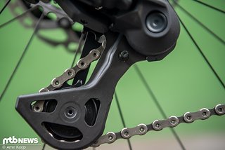

Außerdem wurde die Kettendämpfung gegenüber dem Vorgänger verbessert. Hier kommt jetzt eine neue Kettenstabilisierungs-Technologie zum Einsatz. Diese soll dank eines doppelt gefederten Designs mit einer noch höheren Kettenspannung aufwarten können. Der integrierte und zum Laden herausnehmbare Akku verfügt über eine Kapazität von 305 mAh und soll laut Shimano bis zu 40 % länger halten als Konkurrenz-Produkte. Die Ladezeit beträgt rund eine Stunde. Auffällig sind zudem die komplett geschlossenen Schaltröllchen. Dadurch soll verhindert werden, dass sich hier Dreck festsetzt.
Das Schaltwerk ist übrigens auf die Verwendung mit SRAM UDH-Schaltaugen ausgelegt. Trotzdem ist natürlich auch die Kompatibilität mit herkömmlichen Schaltaugen gegeben. Je nach Toleranzen kann dies aber zu einer Minderung der Schaltperformance führen.
Für den Mountainbike-Einsatz werden zwei verschiedene Schaltwerks-Varianten angeboten. Eines mit langem Käfig für die Verwendung mit 10-51-Zähne-Kassetten und eins mit kurzem Käfig für die Verwendung mit 9-45-Zähne-Kassetten. Preislich liegt das 390 g schwere Schaltwerk bei 665 €. Allerdings sind der nötige Akku und das Ladegerät bei diesem Preis nicht inklusive. Hierfür werden weitere 64 € und 57 € fällig.

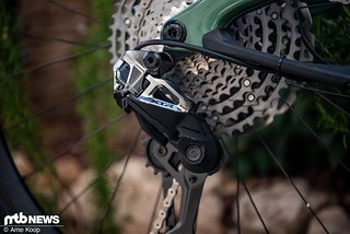

Das E-MTB Schaltwerk
Natürlich gibt es auch neue E-Bike-spezifische XTR M9200 Di2 Schaltwerke. Diese sind nahezu baugleich, benötigen aber keinen separaten Akku, sondern werden direkt vom Akku des E-Bikes gespeist. Dies ermöglicht zudem besondere Features wie die extrem praktische Freeshift-Funktion und die Autoshift-Funktion. Diese sollen zudem zukünftig nicht nur an E-Bikes mit Shimano-Motor, sondern auch in Kombination mit Bosch-Motoren funktionieren. Während die Mountainbike-XTR lediglich auf 12-fach-Kassetten schaltet, gibt es im E-MTB-Bereich neben der Hyperglide+ 12-fach-Lösung weiterhin auch die langlebige Linkglide 11-fach-Option.
- neues Funk-Schaltwerk
- konstante Stromversorgung vom E-Bike-Akku
- Auto- und Freeshift-Funktion
- zwei Varianten für Hyperglide+ 12-fach und Linkglide 11-fach

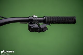

Der Schalthebel

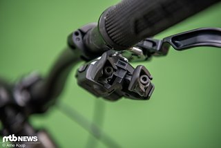

Angesteuert wird das Schaltwerk vom neuen Shimano SW-M9250R-Schalthebel. Dieser soll mit präzisen, definierten Schaltvorgängen überzeugen. Die beiden Hebel sind individuell in Position und Winkel einstellbar und sollen ein taktiles Feedback bei jedem Schaltvorgang bieten. Zudem gibt es mehrere Schalt-Modi inklusive Multi-Shift beim Gedrückt-Halten, doppelt Schalten beim Durchdrücken oder reguläre Einzel-Klick-Schaltvorgänge. Weiterhin gibt es eine über die E-Tube App programmierbare dritte Taste für zusätzliche Individualisierungs-Funktionen, etwa die Steuerung kompatibler Fahrradcomputer oder die Auswahl von Freeshift und Autoshift. Weiterhin kann über die App die Schaltgeschwindigkeit des Schaltwerks erhöht oder verlangsamt werden.
Die Energie liefern zwei CR1632 Knopfzellen-Batterien, die bei regelmäßiger Nutzung circa 2 Jahre halten sollen. Der neue Schalthebel wiegt 100 g und ist wahlweise mit I-Spec EV-Aufnahme oder mit Klemmschelle für einen Preis von rund 235 € erhältlich.
- neuer Funk-Schalthebel
- verschiedene Schaltfunktionen und Individualisierung per App
- Hebel vielfältig einstellbar
- mit I-Spec EV oder Klemmschelle erhältlich
- Gewicht 100 g (I-Spec EV)
- Preis (UVP) 234,95 €

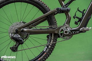

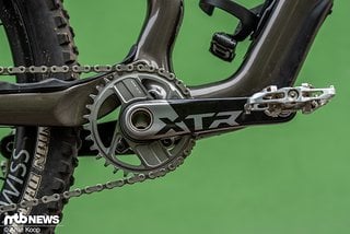

Die Kurbel

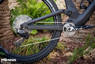

Auch eine neue Kurbel ist natürlich Bestandteil des großen XTR-Updates. Diese ist wie gewohnt aus Aluminium gefertigt und setzt auf Shimanos Hollowtech II-Technologie. Auch hier gibt es zwei Varianten. Eine leichtere Option für den XC-Einsatz und eine stabilere Variante für den Trail- und Enduro-Gebrauch. Letztere setzt auf eine Enduro-spezifische Achse, einen etwas breiteren Q-Faktor und ist zudem auch in einer extra kurzen 160 mm-Ausführung erhältlich. Die XC-Variante ist circa 17 g leichter.
Das Kettenblatt wird via Direct Mount befestigt. Hier stehen sechs Größen von 28 bis 38 Zähnen zur Wahl. Preislich liegen beide Kurbeln bei rund 335 €. Das Kettenblatt kostet noch mal 175 €. Die von uns getestete Enduro-Kurbel mit 165 mm Länge und 32 Zähne-Kettenblatt bringt 570 g auf die Waage
- neue Aluminium-Kurbeln
- stabilere Enduro- und leichtere XC-Version erhältlich
- Kurbellänge 160 mm (nur Enduro) / 165 mm / 170 mm / 175 mm
- Kettenblattgröße 28 / 30 / 32 / 34 / 36 / 38
- Q-Faktor 176 mm (Enduro) / 168 mm (XC)
- Kettenlinie 55 mm
- Gewicht 570 g (Enduro, 165 mm, 32 Zähne)
- Preis (UVP) 334,95 € (Kurbel) / 174,95 € (Kettenblatt)

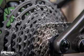

Kassette & Kette
An der Kassette und der Kette wurde hingegen praktisch nichts verändert. Dies ist vor allem für all diejenigen erfreulich, die bereits Shimano 12-fach-Hyperglide+ Komponenten an ihrem Bike haben. Hier kann man die Funk-Schaltung einfach nachrüsten. Neu ist, dass die Kassette jetzt einfarbig und nicht mehr mit den größten Ritzeln in Schwarz ausgeliefert wird. Die Kette bleibt komplett unverändert.
Auch neu ist, dass neben der 10-51-Zähne-Kassette auch eine kompaktere Version angeboten wird. Diese verfügt ebenfalls über eine hohe Bandbreite von 500 %, hat aber eine Abstufung von 9 bis 45 Zähnen. Das sorgt in Kombination mit dem kürzeren Schaltwerkskäfig für 23 mm mehr Bodenfreiheit und ein um 70 g geringeres Gesamtgewicht. Zum Montieren der Kassette ist aufgrund des kleinen 9-Zähne-Ritzels allerdings ein Spezial-Werkzeug nötig. Beide Kassetten passen ausschließlich auf Shimanos Microspline-Freilaufkörper und wandern jeweils für einen Preis von 505 € über die Ladentheke.
- nach wie vor Hyperglide+ 12-fach-Technologie
- alle Komponenten damit entsprechend rückwärts kompatibel
- neue 9-45-Zähne Option
- Abstufungen
- 10-51 Zähne: 10-12-14-16-18-21-24-28-33-39-45-51
- 9-45 Zähne: 9-11-13-15-17-19-21-24-28-33-39-45
- Gewicht Kassette 326 g (9-45 Zähne)
- Gewicht Kette 270 g (126 Glieder)
- Preis (UVP) 504,95 €

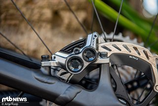

Bremsen
Ebenfalls neu sind die XTR M9220-Bremsen. Alle Infos und unseren Testeindruck hierzu haben wir euch in einem separaten Artikel zusammengefasst. Diesen findet ihr hier: Neue Shimano XTR Bremsen im Test.

Der erste Kontaktpunkt mit der neuen XTR ist natürlich der Schalthebel. Dieser ist extrem vielfältig einstellbar und meiner Meinung nach sehr gut gelungen. Nicht nur die Position der ganzen Einheit, sondern auch die beiden Hebel können umfangreich in verschiedensten Winkel und Positionen verstellt werden. So findet wirklich jeder sein perfektes Setting. Eine so umfangreiche Individualisierungsmöglichkeit hatte ich bislang an noch keinem Schalthebel. Zudem überzeugen auch der Grip am Hebel und, ganz wichtig, die Haptik. Hier hat man es nicht mit einfachen Knöpfen zu tun. Stattdessen bekommt man etwas Hebelweg und ein angenehmes Feedback beim Betätigen des Gangwechsels. So soll es sein. Zudem kann man durch das komplette Durchdrücken des Hebels mehrere Gänge gleichzeitig schalten. Über die E-Tube-App lässt sich dies dann noch individualisieren. Hier kann man einstellen, wie viele Gänge auf einmal geschaltet werden können und welcher der Hebel fürs Hoch- oder Runterschalten zuständig ist. Zudem kann ein zusätzlicher dritter Knopf am Schalthebel frei konfiguriert werde. Das alles gefällt! Für den Schalthebel gibt’s von mir eine glatte Eins.
Doch wie sieht es mit dem wuchtigen Schaltwerk aus? Das schaltet, und zwar ziemlich schnell. Alle, denen die Gangwechsel der SRAM Transmission zu langsam sind, bekommen hier eine eindrucksvolle Alternative. Als wäre das noch nicht genug, kann die Schaltgeschwindigkeit über die E-Tube-App in fünf Stufen von „sehr langsam“ bis „sehr schnell“ eingestellt werden. In der schnellsten Stufe rast die Kette dank Multifshift-Funktion in atemberaubender Geschwindigkeit über die Kassette. Dabei knallen die Gänge allerdings ganz schön rein, wenn man etwas Druck auf dem Pedal hat. Dies wird dann von einem hellen metallischen Klacken untermalt. Will man das komplette Multishift-Potenzial ausreizen und einen ganzen Schwung Gänge gleichzeitig überbrücken, schleicht sich zudem hin und wieder auch mal ein nicht ganz blitzsauberer Schaltvorgang dazwischen. In den richtigen Gängen landete die Kette bei uns allerdings immer zuverlässig. Wer es smoother haben will, der sollte das Schaltwerk lieber in einem der langsameren Schaltgeschwindigkeits-Modi fahren und eventuell die Anzahl maximaler Multishift-Gänge reduzieren. So ist man immer noch sehr zügig und präzise unterwegs, aber auch etwas geschmeidiger. Ganz so butterweich wie bei einer SRAM Transmission sind die Schaltvorgänge der neuen XTR unter Last allerdings nicht. Dafür geht’s aber auch schneller und man kann bei Bedarf alle Gänge auf einmal durchschalten.
Etwas störend empfand ich, dass es bei der neuen XTR keinen Hebel mehr zum Ausstellen der Käfigspannung gibt. Dies macht sich beim Ein- und Ausbau des Hinterrads bemerkbar. Bei alten Shimano- oder bei SRAM-Schaltwerken mit Cagelock ist das einfacher. Die Käfigspannung und somit auch die Kettenspannung fällt indes relativ hoch und stärker als bei alten Shimano-Schaltwerken aus. Leider sorgt dies allerdings nicht dafür, dass die Kette in der Abfahrt komplett leise ist. Gerade bei mittelgroßen Schlägen scheppert der Antrieb überraschend laut. Das Schaltwerk rotiert hier scheinbar etwas um das Schaltauge herum und schnalzt dann kräftig und mit entsprechender akustischer Untermalung zurück. Wer auch auf ruppigen Trails gerne ein leises Fahrrad haben möchte, könnte sich daran gestört fühlen.
