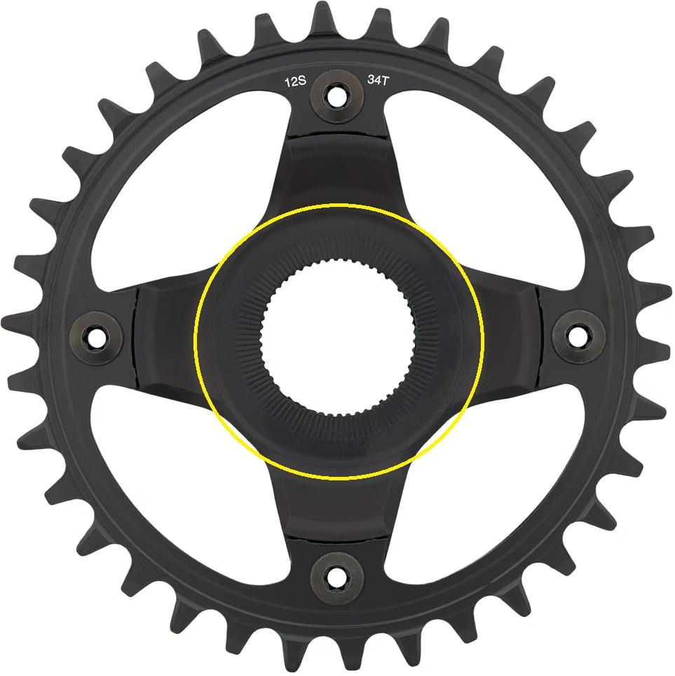

- spezielles Kettenblatt von e*thirteen (aus Aluminium, 32 Zähne)
