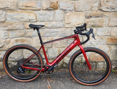

GHOST PATH ASKET: Fazua Ride 60 Akku-Tausch
Re: GHOST PATH ASKET: Fazua Ride 60 Akku-Tausch
wie aufwändig ist es, den Fazua Akku zu tauschen. Wäre das in 5 Minuten machbar, um den Akku ins Warme zu bringen und aufzuladen...
Sieht nicht so aus
Der akku ist laut Beschreibung „fix“
Heißt da muss „mehr“ abgebaut werden, damit dieser entnommen werden kann.
Außer für den Händler im Servicefall, ist es nicht gedacht den Akku als User auszubauen
joa, so sieht es aus: die Fazua DriveUnit muss vorher ausgebaut werden, so ca. 10 Schrauben und dann der FixAkku, 4 Stecker lösen... und alles wieder einbauen. Is eher so ne Sache, die man alle paar Monate machen würde...
