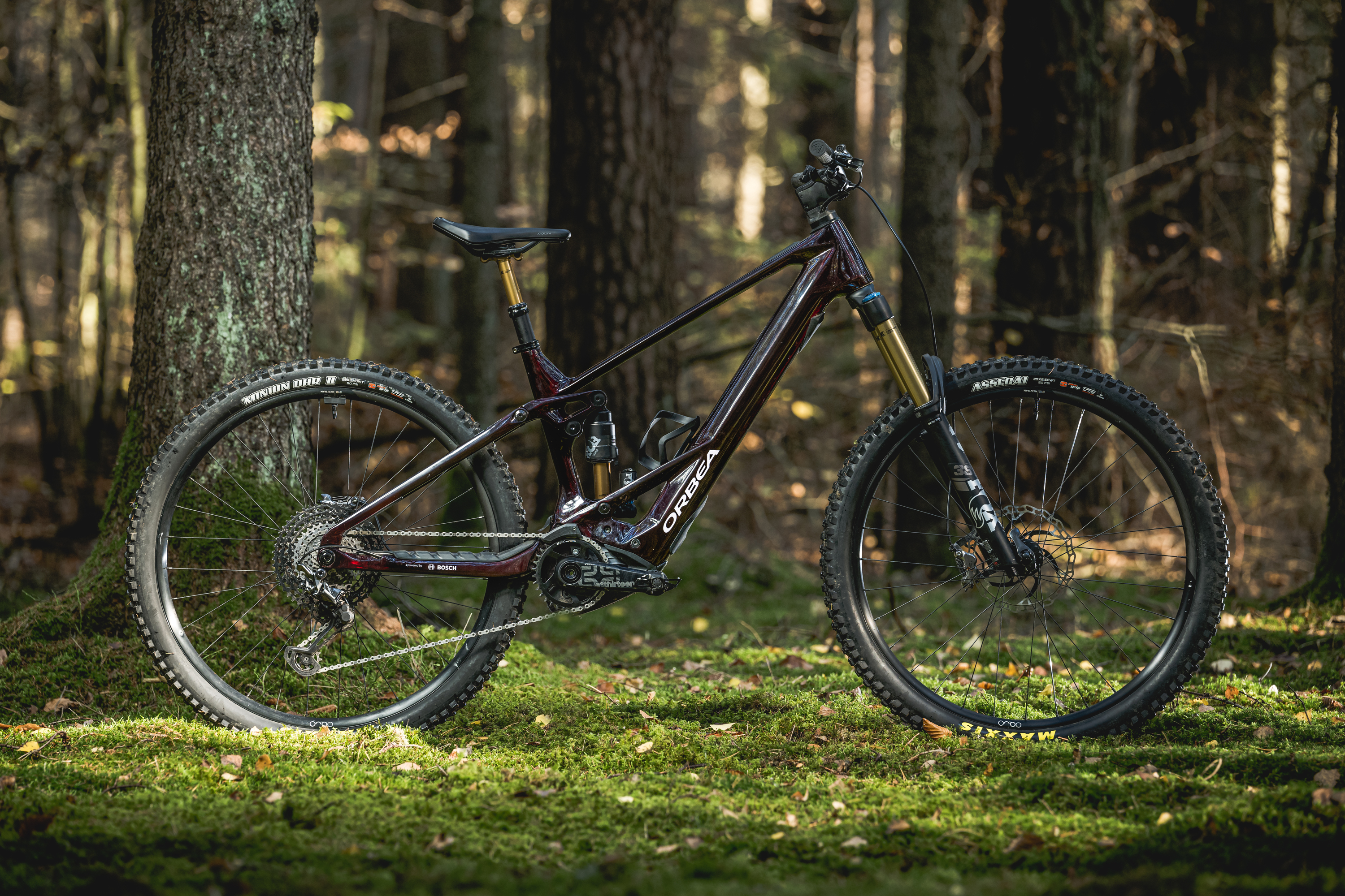

Orbea Wild Gen 4
Orbea Wild 2025 – hier die Topversion: M-LTD für 11.999 € (UVP) – Motor: Bosch Performance Line CX Gen5 | Akkukapazität: 600 Wh | Federweg v/h: 170 mm | Gewicht: 22 kg (Größe L, von eMTB-News gewogen).
# Orbea Wild 2025 – hier die Topversion: M-LTD für 11.999 € (UVP) – Motor: Bosch Performance Line CX Gen5 | Akkukapazität: 600 Wh | Federweg v/h: 170 mm | Gewicht: 22 kg (Größe L, von eMTB-News gewogen).
Im Oktober 2024 verpasste Orbea dem Wild einige spannende Updates, setzt auf den neuen Bosch Performance Line CX (Gen5), mehr Federweg und die Option, das Wild auch als Mullet fahren zu können. Neben der 170-mm-Version gab es das Wild ST mit 150 mm Federweg. Seit Juni 2026 ist diese Generation nur noch als Wild TR mit 150 mm im Programm – die 170-mm-Rolle übernimmt das neue Wild LT mit Avinox-Motor.
  • Rahmenmaterial Aluminium oder Carbon
  • Motor Bosch Performance Line CX (Gen5) mit Mini-Remote und LED-Controller
  • Akkukapazität 600 oder 750 Wh
  • Federweg 150–170 mm (vorn) / 150–170 mm (hinten)
  • Laufradgröße 29″ oder Mullet-Wheels (29″ vorne, 27,5″ hinten)
  • Gewicht 22,0 kg (Größe L, gewogen von eMTB-News)
  • Max. Systemgewicht* bis zu 130 kg zzgl. Gewicht vom Bike (Herstellerangabe)
  • Farben mit MyO frei wähl- und kombinierbar
  • Rahmengrößen S / M / L / XL
Rahmengröße S M L XL
Laufradgröße 29″ 29″ 29″ 29″
Reach 435 mm 455 mm 480 mm 505 mm
Stack 625 mm 634 mm 643 mm 652 mm
STR 1,44 1,39 1,34 1,29
Lenkwinkel 63,5° 63,5° 63,5° 63,5°
Sitzwinkel, real 77,5° 77,5° 77,5° 77,5°
Oberrohr (horiz.) 553 mm 586 mm 612 mm 639 mm
Steuerrohr 110 mm 120 mm 130 mm 140 mm
Sitzrohr 415 mm 415 mm 435 mm 460 mm
Überstandshöhe 730 mm 730 mm 730 mm 730 mm
Kettenstreben 448 mm 448 mm 448 mm 448 mm
Radstand 1.228 mm 1.252 mm 1.282 mm 1.311 mm
Tretlagerabsenkung 22 mm 22 mm 22 mm 22 mm
Tretlagerhöhe 358 mm 358 mm 358 mm 358 mm
Federweg (hinten) 170 mm 170 mm 170 mm 170 mm
Federweg (vorn) 170 mm 170 mm 170 mm 170 mm
