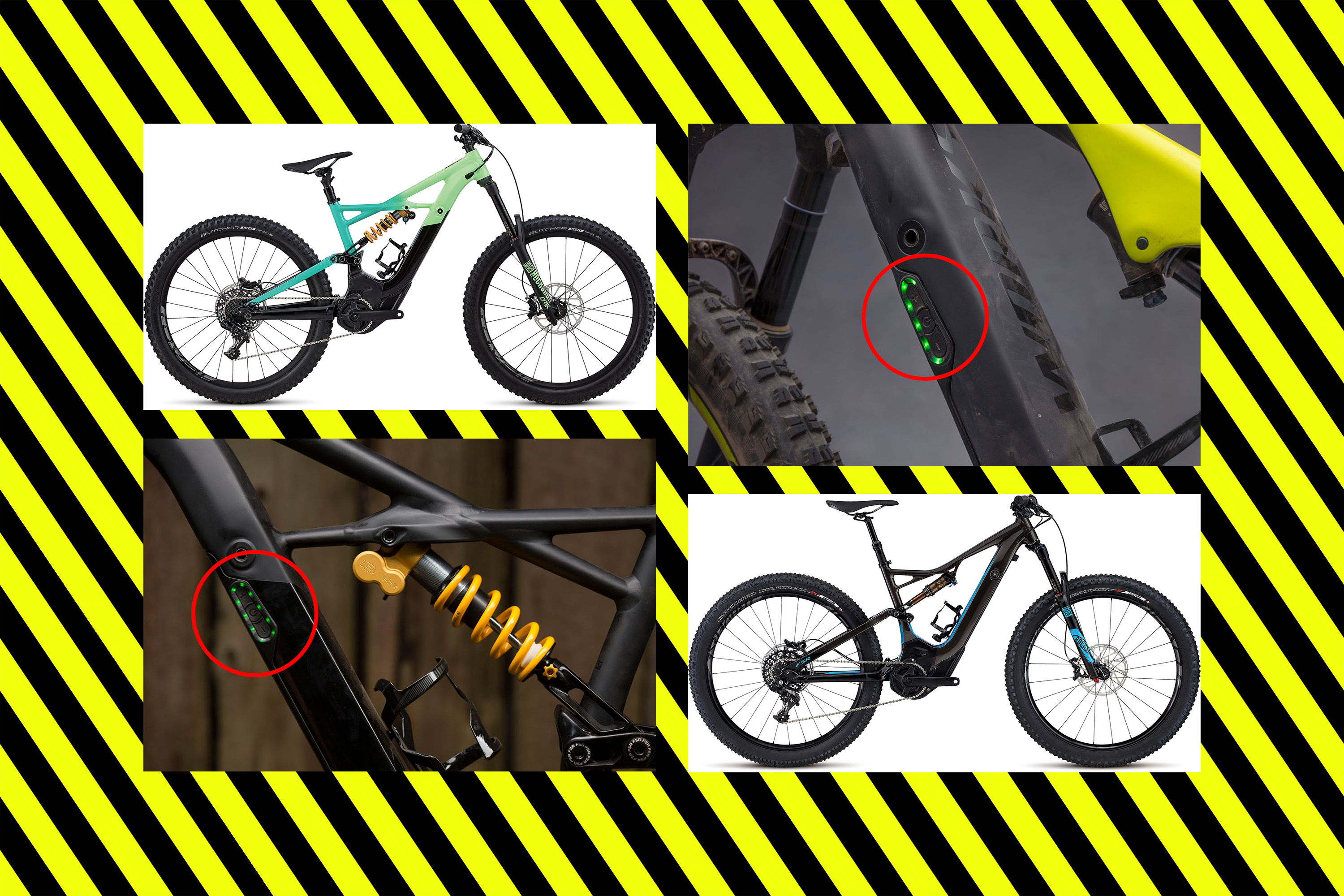

Levo und Kenevo MY16–18: 504 Wh, mit Schraubbolzen befestigt, Entnahme nach unten. Für Gen-1-Akkus gab es 2021/2022 einen freiwilligen Rückruf.
Turbo Levo MY19: Neuer Akku, Richtung Tretlager aus dem Rahmen ziehbar (Foto). Alle Modelle ab 2019 mit 500 oder 700 Wh, S-Works und Expert mit 700 Wh.
Turbo Levo MY22 (Gen 3): Alle Modelle mit 700 Wh.
Levo 4 (ab MY25): 840 Wh (optional 600 Wh), erstmals seitlich entnehmbar, plus 280 Wh Range Extender = bis zu 1.120 Wh. Das 12-A-Schnellladegerät (Serie beim S-Works) lädt 0–80 % in unter einer Stunde, die Standard-Ladezeiten liegen je nach Akku zwischen 2,5 und 5 Stunden.

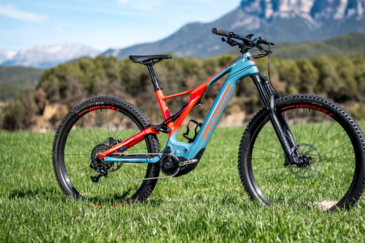

Specialized Turbo Levo Gen 2 (2019–2021)
2018 stellt Specialized die zweite Generation vor: sportlicher, 700 Wh Akku, Brose Drive S Mag mit Specialized-Software, Akkustands- und Modus-Anzeige im Oberrohr. Ab jetzt nur noch 29″ mit 150 mm Federweg, weiterhin in Carbon und Aluminium. Das Levo Expert wurde 2019 E-MTB des Jahres.

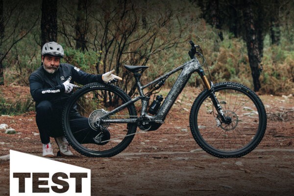

Im April 2025 kommt die vierte Generation mit komplett neuem Carbonrahmen und dem eigenen Specialized-3.1-Motor: 101 Nm / 666 W in Comp, Expert und Pro, 111 Nm / 720 W im S-Works – seit dem OTA-Update 2026 bis zu 850 W. Der 840-Wh-Akku ist seitlich entnehmbar, optional gibt es 600 Wh und einen 280-Wh-Range-Extender. Dazu SWAT-Bag im Unterrohr, Fox-Genie-Dämpfer, neues MasterMind-Display, neue Remote und ein 12-A-Schnellladegerät. Geometrie, Mullet-Setup und 160/150 mm bleiben. Im Test: „Neues Bike, neuer Motor – direkt wieder Benchmark.“ Seit Mai 2025 gibt es das Levo 4 Alloy mit M5-Aluminiumrahmen ab 5.999 €, im September 2025 folgte das S-Works Levo 4 LTD für 19.999 €.
- Rahmenmaterial Carbon (FACT 11m) oder Aluminium (M5, Alloy)
- Motor Specialized 3.1 – 101 Nm / bis 810 W (Comp, Expert, Pro), 111 Nm / bis 850 W (S-Works)
- Akkukapazität 840 Wh (optional 600 Wh), seitlich entnehmbar; Range Extender 280 Wh
- Federweg 160 mm (vorn) / 150 mm (hinten)
- Laufradgröße Mullet (29″ vorn, 27,5″ hinten)
- Gewicht Comp 24,4 kg · Expert 24,1 kg · Pro 23,9 kg · S-Works 23,5 kg (Größe S4, von eMTB-News gewogen)
- Max. Systemgewicht 125 kg (Herstellerangabe)
- Rahmengrößen S2 / S3 / S4 / S5 / S6
- Preis (UVP) Alloy ab 5.999 € · Comp Carbon 7.999 € · Expert 9.999 € · Pro 11.999 € · S-Works 14.499 € · S-Works Frameset 7.499 €
