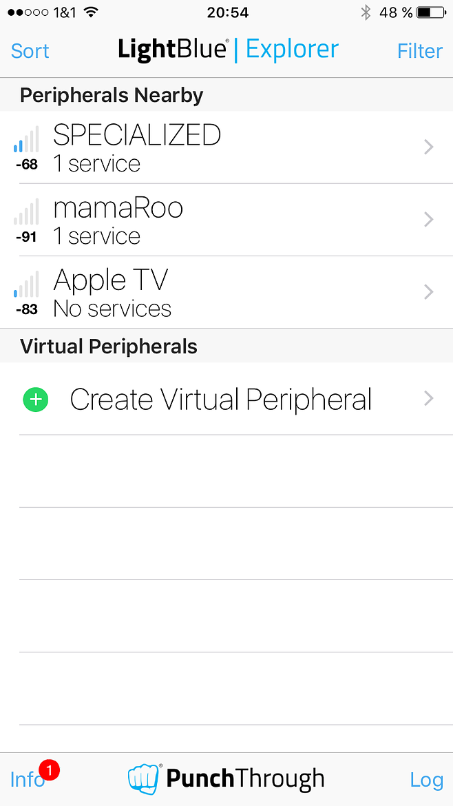

So sieht das dann aus wenn man die App öffnet:
Specialized ist logischerweise der Punkt zum anklicken

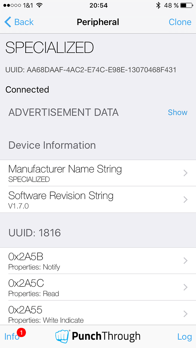

So sieht das dann nach dem anklicken aus:

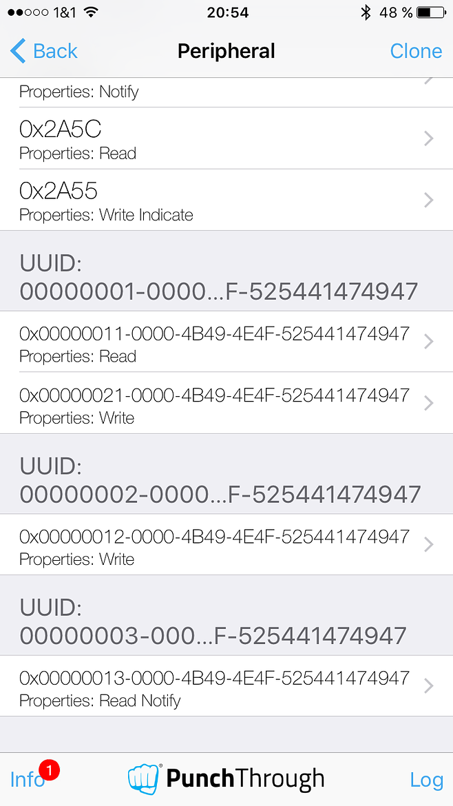

Nun runterscrollen bis zu
UUID
0000000002-000
und das Feld darunter anklicken:

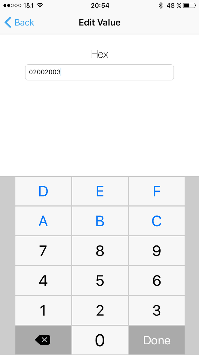

Dann bekommt ihr ein Fenster zum ändern des Werts angezeigt. Hier den Wert 02002003 eintragen (habe ich bereits getan) und mit "done" bestätigen:
Anschließend das Bike neu starten und die App schließen.

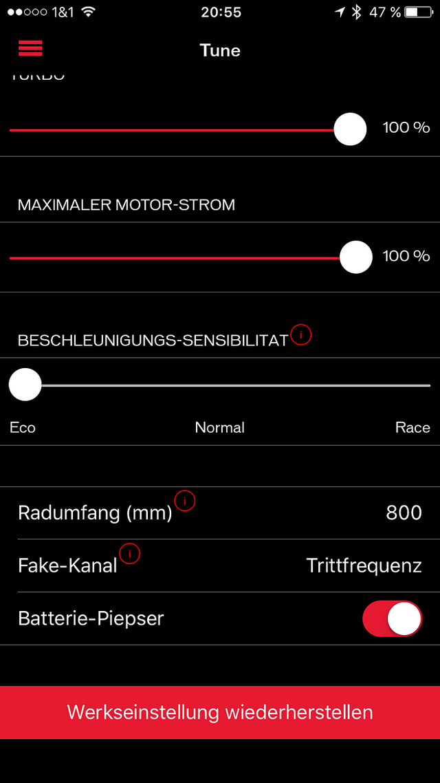

Wenn alles geklappt hat sieht das in der Misson Controll App nun so aus (Radumfang 800mm):
Das Levo wird jetzt bis ca. 77Kmh nicht mehr abregeln. Das sollte selbst für Extremuser ausreichen :)
