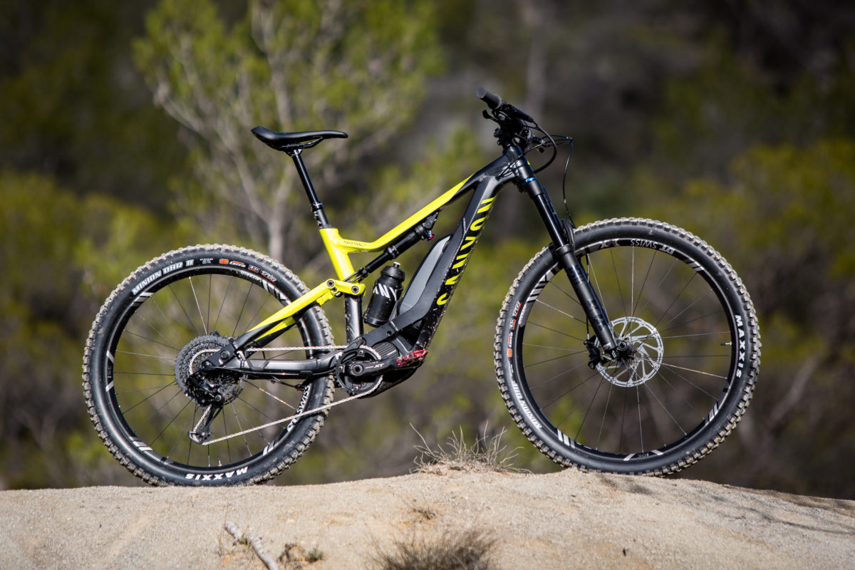

Canyon Spectral:ON Gen 1
Vom Prototyp zum Serien-E-Bike – das finale Spectral:ON von Canyon
Semiintegrierter Akku, Aluminiumrahmen und Mullet Laufräder, das Canyon Spectral:ON der ersten Generation präsentiert sich modern und durchdacht. Angetrieben wird das Modell vom Shimano Steps E8000 Motor mit 504 Wh Akku.

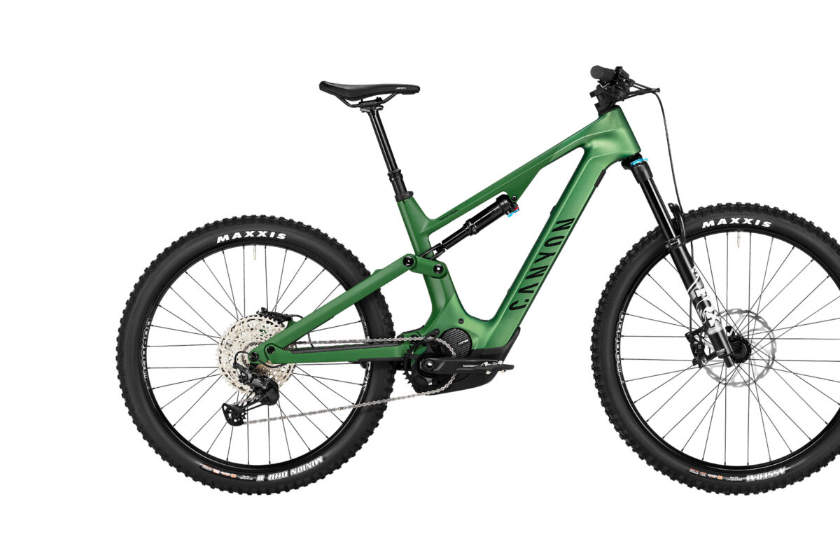

Canyon Spectral:ON Gen 2
Canyon Spectral:ON 8.0 – Preis: 5.999 € (UVP)
2020 war das Jahr der Akkuintegration bei den Canyon E-Bikes. Unter anderem erhielt auch das Canyon Spectral:ON ein Update mit neuem Design und neuer Geometrie. Der Antrieb bleibt mit dem Shimano Steps E8000 Motor und 504 Wh Akku unverändert. Neu ist allerdings der Carbonhauptrahmen, der in Kombination mit der Carbon-Lenker-Vorbau-Einheit für einen besonders cleanen Look sorgt.
Canyon Spectral:ON Gen 3
Canyon Spectral:ON 9.0 – Preis: 6.999 € (UVP)
Im Jahr 2021 bekam das Canyon Spectral:ON ein weiteres Update. Die neuen Modelle sind mit dem Shimano EP8 Motor und 630 Wh Akku ausgerüstet. Dabei bleibt die Geometrie und Optik identisch.

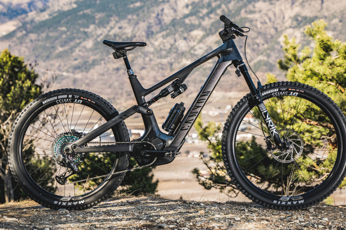

Canyon Spectral:ON Gen 4 (2022–2024)
Dazu dann wie bekannt das Spectral:ON CFR in Endless Black für 8.999 bzw. 9.299 € …
In der vierten Generation legt Canyon ordentlich nach: Der Rahmen ist neu, der Federweg wächst auf 160/155 mm, Motor bleibt der Shimano EP8 (später EP801). Beim Akku gibt es erstmals die Wahl zwischen 720 Wh und einem 900-Wh-Riesen – im Test des Spectral:ON CFR 2022 stand deshalb die Frage „das beste E-MTB mit 900-Wh-Akku?“ im Raum. Im Mai 2022 folgten drei günstigere CF-Modelle.
Akku-Rückruf 2024/25: Im November 2024 sprach Canyon wegen möglicher Akku-Defekte eine Fahrsperre für Spectral:ON und Torque:ON aus und stoppte den Verkauf. Bis Dezember 2025 wurden alle Kunden-Akkus getauscht – unser Hintergrundbericht vom Hausbesuch in Koblenz.
Unser Review zum Canyon Spectral:ON Gen 4
