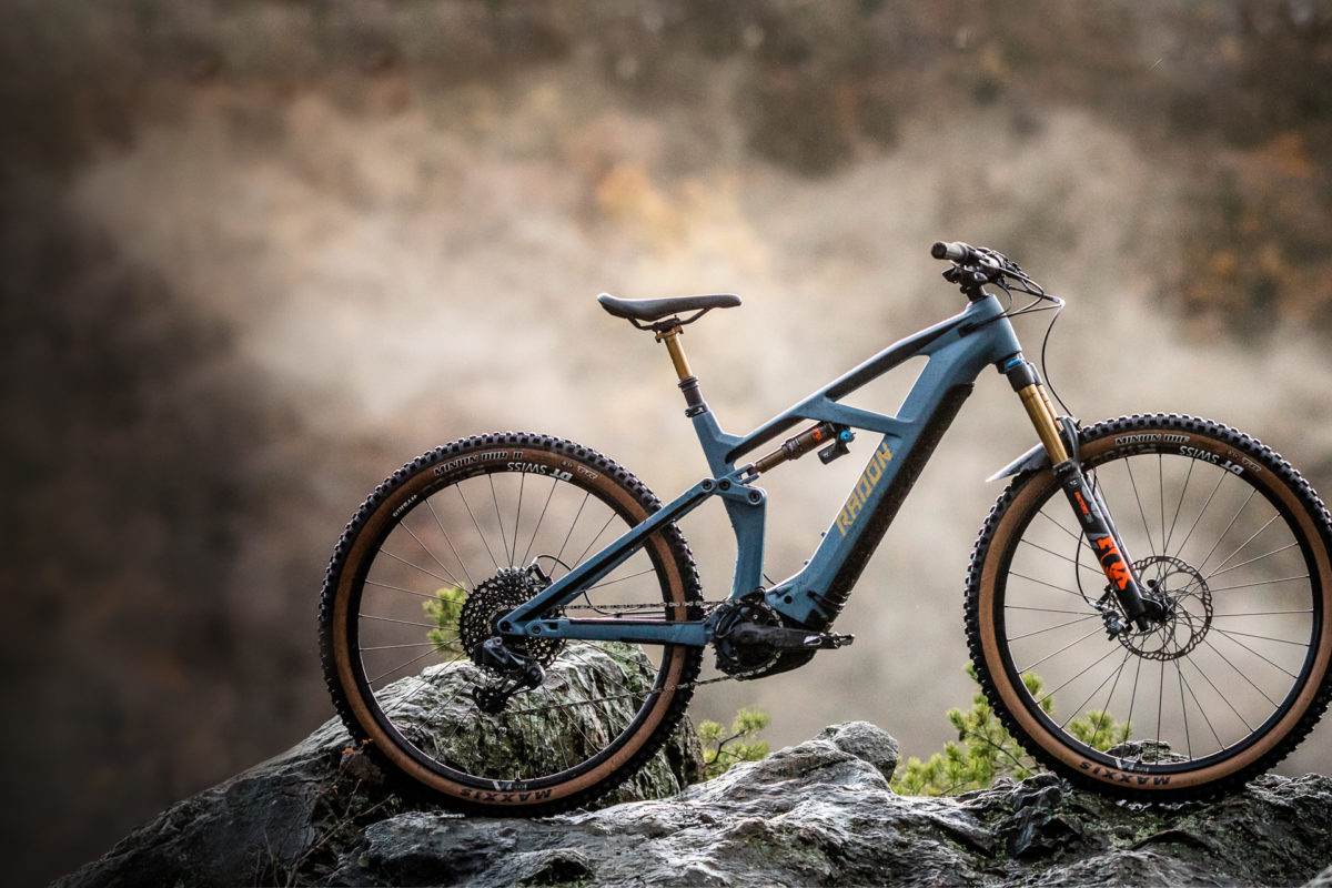

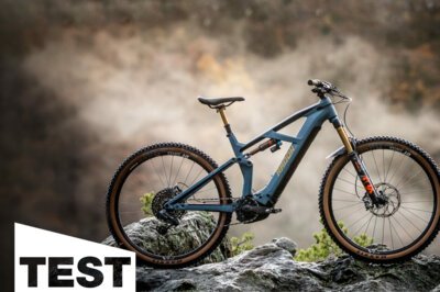

Radon Render 2020–2021: Carbon zum Kampfpreis
Radon Render 10.0 HD – ein super ausgestattetes E-Trailbike der Oberklasse zum Sparpreis – Motor: Bosch Performance CX Gen4 | Akku / Kapazität: Bosch PowerTube / 625 Wh | Fahrwerk: Fox 36 Factory-Federgabel (160 mm) mit Fox DPX2-Luftdämpfer (140 mm) | Schaltung: SRAm XO1 AXS Eagle 12-fach | Gewicht: 23,7 (L) | Preis: 6.499 € (UVP)
Ende 2019 stellte Radon mit dem Render sein erstes E-MTB vor: durchgestylter Carbon-Hauptrahmen mit Aluhinterbau, Acros-BlockLock-Steuersatz, 150 oder 160 mm vorn, 140 mm hinten, Bosch Performance CX Gen4 mit vollintegriertem 625-Wh-Akku – vier Ausstattungen von 3.999 € bis 6.499 €. Im exklusiven Ersttest des Render 10.0 HD (6.499 €, 23,7 kg in L) waren wir geflasht: kein „Einheitsbrei“, steifer, schöner Rahmen, Traumausstattung zum starken Preis – Schwächen: relativ schwer, ungünstige Kiox-Position, nur drei Rahmengrößen.
  • Rahmenmaterial Carbon-Hauptrahmen, Aluminium-Hinterbau
  • Motor Bosch Performance CX Gen4, 75 Nm (später 85 Nm)
  • Akkukapazität 625 Wh, entnehmbar
  • Federweg 150 / 160 mm (vorn) / 140 mm (hinten)
  • Gewicht 23,7 kg (10.0 HD, Größe L, von eMTB-News gewogen)
  • Preis (UVP 2020) 8.0 3.999 € · 9.0 4.799 € · 10.0 5.499 € · 10.0 HD 6.499 €

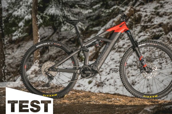

Radon Render 2022–2025: Smart System und 750 Wh
Für 2022 stellte Radon das Line-up teilweise auf das Bosch Smart System mit 750 Wh um (8.0/9.0 mit 625 Wh, 9.0/10.0/10.0 HD mit 750 Wh, 4.499 € bis 6.999 €). Im Test des Render 8.0 (4.499 €, 24,9 kg in L) gab es den Tipp Preis-Leistung 2022: Carbonrahmen, Bosch CX und Fox-Fahrwerk – wer ein preiswertes E-All-Mountain sucht, kommt kaum daran vorbei. Im Versender-Vergleich mit YT und Canyon trat das Render ebenfalls an.

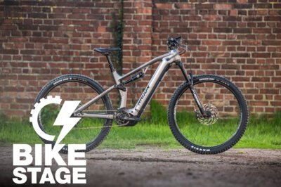

Radon Render AL (ab 2023)
Radon Render AL 8.0 – ein preisgünstiges E-All-Mountain mit haltbarem und modern gestaltetem Aluminiumrahmen.
Die Render-Familie wächst: 2023 kam das Render AL mit robustem Aluminiumrahmen, Bosch Smart System und 750-Wh-Akku hinzu – ähnliche Geometrie (150–160/140 mm, 29″, M–XL), ab 25,4 kg, zum günstigeren Preis: Render AL 8.0 3.999 €, AL 9.0 4.399 €. Vorgestellt auf der BikeStage 2023.

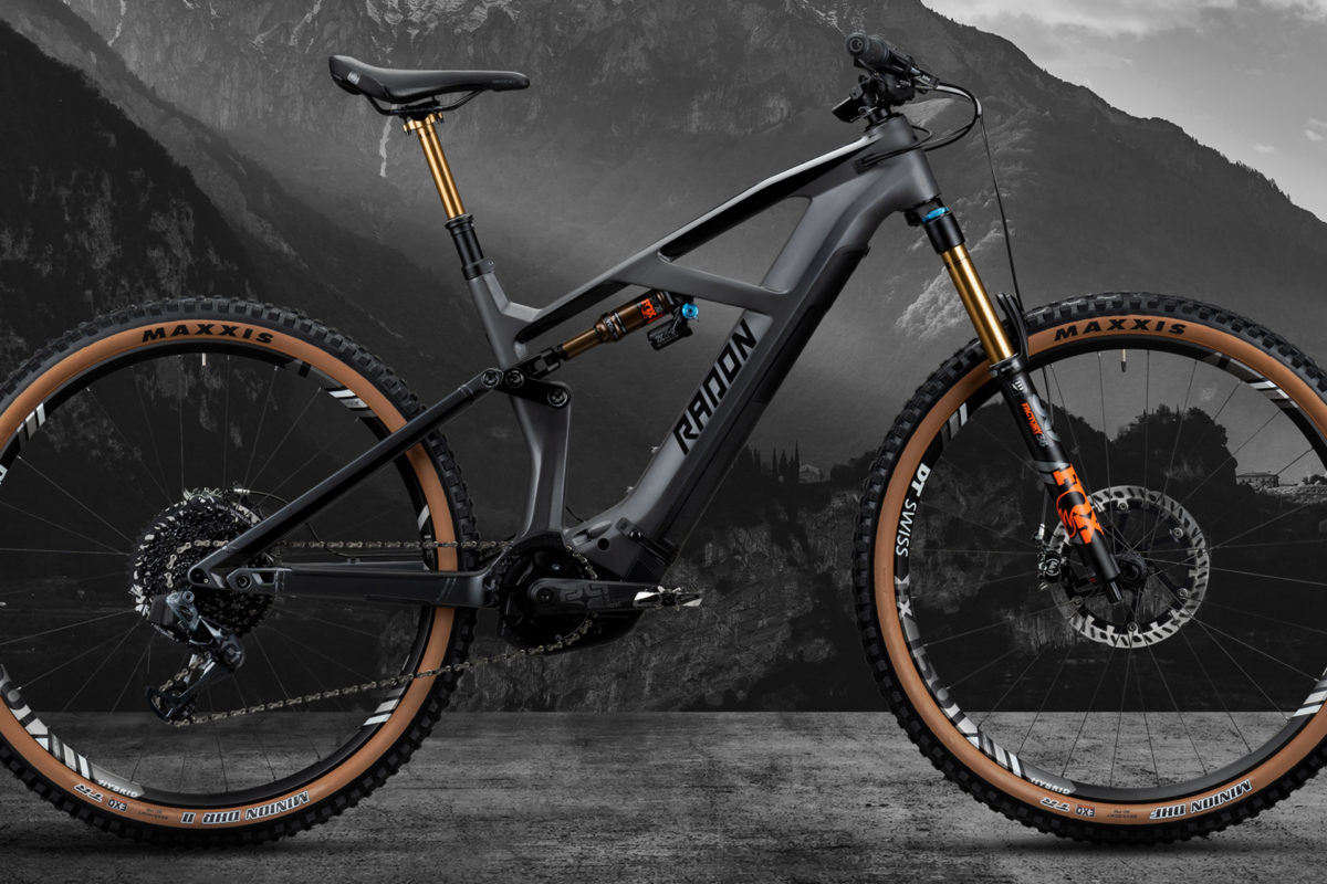

Radon Render 2026: Bosch CX Gen5 und 800 Wh
Radon Render – das bekannte E-MTB bekommt ein größeres Update mit überarbeitetem Rahmen, Bosch Performance Line CX Gen5 und 800-Wh-Akku. Mit 160 mm Federweg vorne, 140 mm am Heck und vier Modellen bis hin zum abfahrtsorientierten Render 10.0 HD 800 bleibt das Render die kräftigere Option neben dem neuen Recap. Die Preise starten bei 4.499 €.
Im April 2026 überarbeitete Radon das Render parallel zum neuen Recap: Die bekannte Grundform bleibt, der Hauptrahmen wurde aber für den Bosch Performance CX Gen5 (bis 100 Nm), die 800-Wh-PowerTube und das integrierte Kiox 400C neu konstruiert – alle Infos zu Recap und Render 2026. Vier Modelle: Render 8.0 800 (4.499 €), 9.0 800 (5.499 €), 10.0 800 (6.299 €) und 10.0 HD 800 (6.999 €), ab 23,4 kg, zulässiges Gesamtgewicht 150 kg. Wer es leichter mag: Das Recap ist das neue Carbon-Trailbike mit 150/150 mm und 600 Wh ab 4.999 €.
  • Motor Bosch Performance Line CX Gen5 Smart System, bis 100 Nm, Kiox 400C
  • Akkukapazität 800 Wh, entnehmbar
  • Federweg 160 mm (vorn) / 140 mm (hinten)
  • Laufradgröße 29″
  • Gewicht ab 23,4 kg (Herstellerangabe)
  • Max. Systemgewicht 150 kg
  • Rahmengrößen M / L / XL
  • Preis (UVP 2026) 8.0 4.499 € · 9.0 5.499 € · 10.0 6.299 € · 10.0 HD 6.999 €
