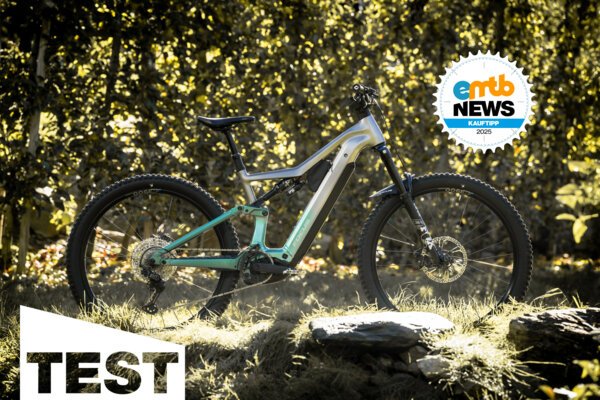

Das Focus JAM² für 2025 entspricht ziemlich genau meiner Vorstellung eines gelungenen E-Trail-Bikes – egal, ob lange Touren, flowiges Trailsurfen oder handfeste Trail-Klopperei – das JAM² bietet die Basis für „alle drei zusammen“.
Wir haben jede JAM²-Generation getestet – vom ersten Jam² Plus Pro 2017 („einfach wunderschön“) über das Carbon-Drifter 2019, das Bosch-Jam² 2019, das EP8-Modell 2022 und das Smart-System-JAM² 2023 bis zum aktuellen JAM² 6.9, das im Bosch-CX-Gen5-Vergleichstest 2025 den Kauftipp holte: agil, spritzig, sportlich straff, aber komfortabel und mit ausgesprochen gutem Preis-Leistungs-Verhältnis. Der wiederkehrende Kritikpunkt über alle Generationen: das relativ hohe Gewicht.
  • Einsatzbereich: Trail, All-Mountain, Enduro
  • Federweg V/H: 160 / 150 mm (bis 2022: 150 / 150 bzw. 140 mm)
  • Laufradgröße: 29″ (frühere Generationen auch 27,5″+ und Mullet)
  • Motorsystem: Bosch Performance Line CX Gen 5 (85 Nm, 600 W; per Flow-App bis 120 Nm / 750 W); früher Shimano Steps E8000 / EP8 und Bosch CX Gen 4
  • Akku: 600 oder 800 Wh (Bosch PowerTube, entnehmbar) + Range Extender 250 Wh (max. 1.050 Wh)
  • Rahmenmaterial: Aluminium (2018–2023 auch Carbon)
  • Rahmengröße: S | M | L | XL, max. Systemgewicht 150 kg
  • Gewicht: 26,8 kg (JAM² 6.9 2025, L, 600 Wh, gewogen) / 24,3 kg (JAM² 6.0, M, Herstellerangabe) / 24,4 kg (JAM LTD 2027, M, Herstellerangabe)
  • Preis (UVP): JAM² 2025: 4.699 € (6.7) bis 7.999 € (6.0); JAM 2027: JAM 7 4.399 €, JAM 8 5.399 €, JAM 9 6.399 €, JAM LTD 7.499 €

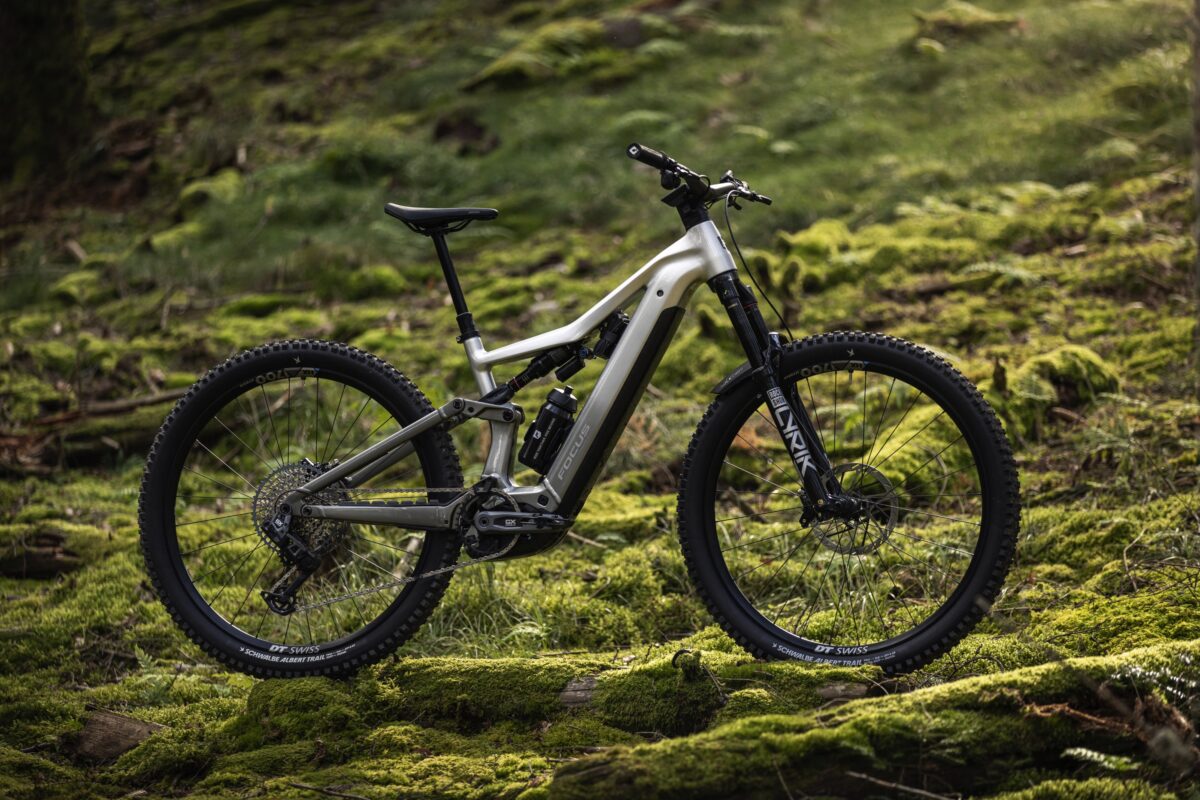

Focus JAM² Gen 5 (2025–2026) im Test
Focus JAM² 6.0 – Motor: Bosch Performance CX Gen5 | Federweg v/h: 160/150 mm | Preis: 7.999 € (UVP)
Im September 2024 kam das überarbeitete JAM² mit Bosch CX Gen 5: Neues Focus JAM² 6.0 im ersten Test: Trail-Geschoss mit Bosch CX Gen5-Motor. Schlankere Linie, angepasste Kinematik mit speziell abgestimmtem Dämpfer, entnehmbarer 600- oder 800-Wh-Akku plus 250-Wh-Range-Extender (bis 1.050 Wh), Plastikteile aus Recyclingmaterial. Nur noch Aluminium, nur 29″, 160/150 mm. Preise 4.699 € (JAM² 6.7) bis 7.999 € (JAM² 6.0, nur mit 600 Wh). Im März 2025 trat das Focus JAM² 6.9 (6.699 €) in unserem Vergleichstest der Bosch-CX-Gen5-Bikes an – und holte den Kauftipp: agil und spritzig, guter Kompromiss aus Effizienz und Ballerpotenzial, sportlich straff, aber komfortabel, sehr gutes Preis-Leistungs-Verhältnis. Schwächen: 26,8 kg (Größe L) und die für ein Gen5-Bike etwas altbackene LED-Remote.
Ein Sonderfall ist das Focus JAM² NEXT, das wir im März 2026 fahren konnten: ein recycelbarer thermoplastischer Carbonrahmen mit Bosch CX Gen 5 (105 Nm), 600 Wh und Kiox 400C, 23,3 kg in Größe L, geplant für 8.999 € in den Größen M und L – Focus hat das Projekt aber vor dem Marktstart gestoppt, das Bike kommt so nicht in den Handel.
Rahmengröße S M L XL
Laufradgröße 29″ 29″ 29″ 29″
Reach 425 mm 455 mm 480 mm 510 mm
Stack 630 mm 639 mm 648 mm 657 mm
STR 1,48 1,40 1,35 1,29
Lenkwinkel 65° 65° 65° 65°
Sitzwinkel, real 76,5° 76,5° 76,5° 76,5°
Oberrohr (horiz.) 576 mm 608 mm 636 mm 668 mm
Steuerrohr 110 mm 120 mm 130 mm 140 mm
Sitzrohr 390 mm 420 mm 440 mm 460 mm
Überstandshöhe 783 mm 783 mm 783 mm 783 mm
Kettenstreben 450 mm 450 mm 450 mm 450 mm
Radstand 1.205 mm 1.239 mm 1.268 mm 1.303 mm
Tretlagerabsenkung 25 mm 25 mm 25 mm 25 mm
Gabel-Offset 44 mm 44 mm 44 mm 44 mm
Federweg (hinten) 150 mm 150 mm 150 mm 150 mm
Federweg (vorn) 160 mm 160 mm 160 mm 160 mm

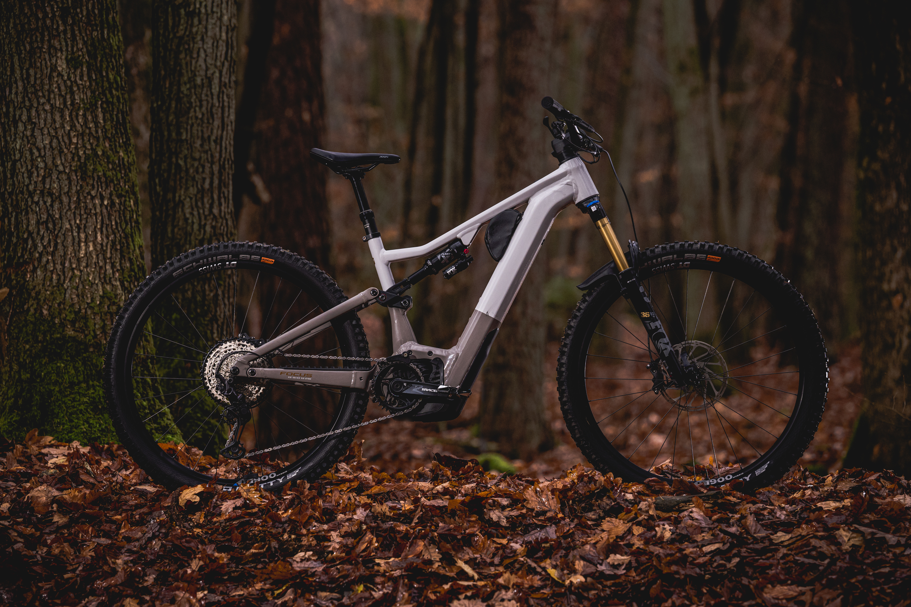

Focus JAM² Gen 4 (2023–2024)
Focus JAM² 6.9 MY2023 – das Topmodell der Aluminium-Serie – Motor: Bosch Performance CX Smart System | Akkukapazität: 750 Wh | Federweg v/h: 160/150 mm | Gewicht: 26,1 kg (Rahmengröße L) | Preis: 7.399 € (UVP).
Das komplett überarbeitete 2023er-Modell brachte das Bosch Smart System ins JAM²: Neues Focus JAM² 2023 – Test: Universelles E-All-Mountain jetzt mit Bosch Smart System. Bosch Performance CX Gen 4 mit 625 oder 750 Wh, 160/150 mm, 29″, wahlweise Alu- oder Carbonrahmen (Carbon-Topmodell 8.0: 23,4 kg), USB-C-Ladebuchse im Oberrohr. Unser Testrad JAM² 6.9 (7.399 €, Alu) wog 26,2 kg: ein Sorglos-Allrounder mit soliden Fahreigenschaften, haltbarer Ausstattung und stimmiger Preispolitik (ab 5.499 €) – Abzüge für das Gewicht, das klobige Rahmendesign am Motor und die billig wirkende Ladebuchsenabdeckung.
Reach 430 mm 460 mm 485 mm 515 mm
Stack 616 mm 616 mm 634 mm 652 mm
STR 1,43 1,34 1,31 1,27
Lenkwinkel 65,5° 65,5° 65,5° 65,5°
Oberrohr (horiz.) 578 mm 608 mm 637 mm 672 mm
Steuerrohr 100 mm 100 mm 120 mm 140 mm
Überstandshöhe 800 mm 800 mm 800 mm 800 mm
Radstand 1.200 mm 1.230 mm 1.263 mm 1.302 mm
