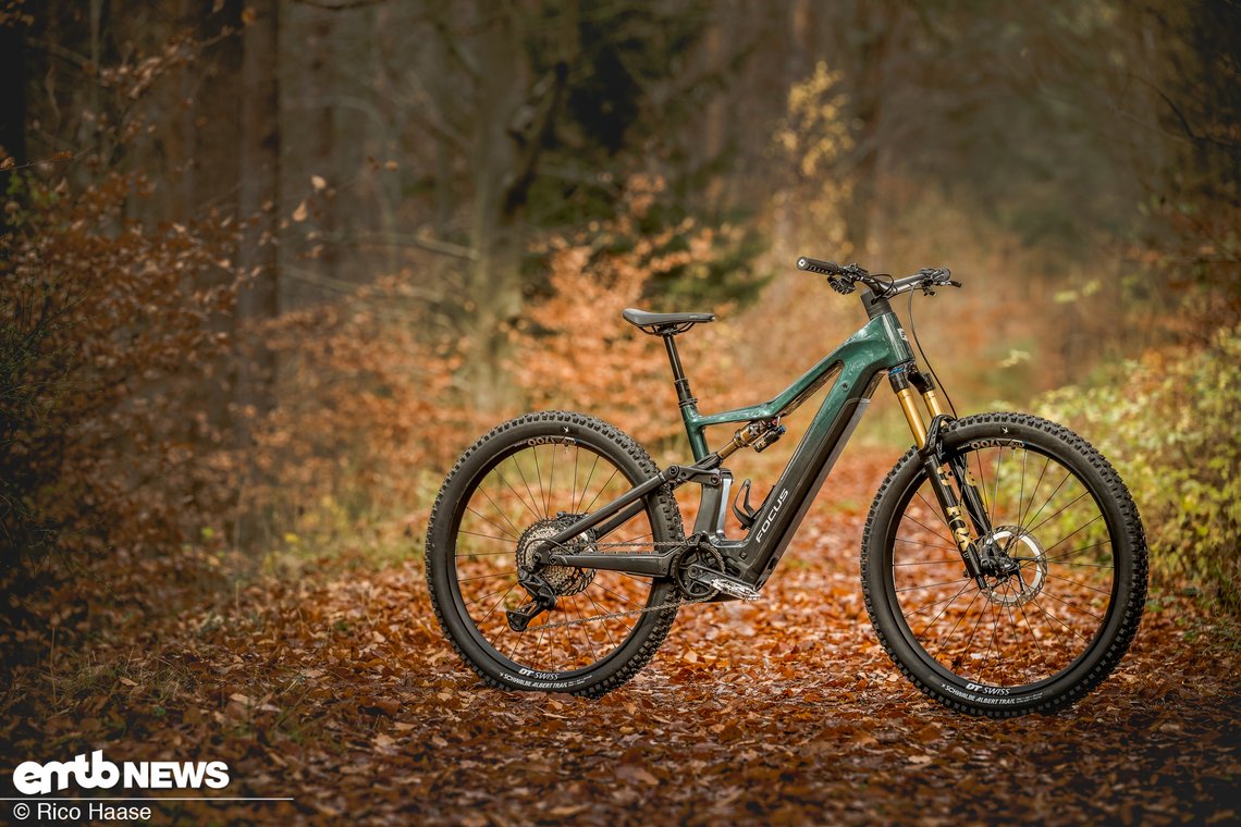

Focus JAM² NEXT E-Bike Carbonrahmen – neu und nachhaltig gedacht
Focus JAM² NEXT – ein E-Bike, bei dem das Thema Nachhaltigkeit besonders durchdacht wurde. Hier wird bei der Entwicklung des Carbonrahmens schon der eigentliche Lebenszyklus und der weitere als recyceltes, neues Produkt bedacht. Wir konnten das neue Focus JAM² NEXT bereits fahren.
Focus JAM² NEXT – ein recycelbares E-Bike
Das passiert eher selten bis nie: Wir stellen euch ein neues Bike vor, das es so wahrscheinlich nie im Handel geben wird. Krass, oder? Denn, obwohl das Focus JAM² NEXT fix und fertig war und den Entwicklungs- oder Projektstatus längst hinter sich gelassen hatte, wird das Bike vorerst nicht auf den Markt kommen. Der Grund: Noch bevor die ersten Rahmen in Serie gefertigt werden konnten, meldete der Rahmenhersteller Rein4ced Anfang 2026 Insolvenz an. Wir finden dennoch, dass man einfach über dieses Projekt und dieses Bike reden muss, denn hier wurden die Themen Nachhaltigkeit, Fertigung, Werkstoff und Design im Hinblick auf den Einsatz als vollwertiges E-Mountainbike vollumfänglich betrachtet und bestmöglich miteinander kombiniert.
Der thermoplastische Carbonrahmen wäre ...
# Der thermoplastische Carbonrahmen wäre ...

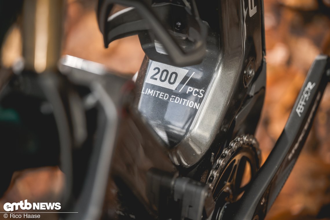

... auf 200 Stück limitiert gewesen.
# ... auf 200 Stück limitiert gewesen.

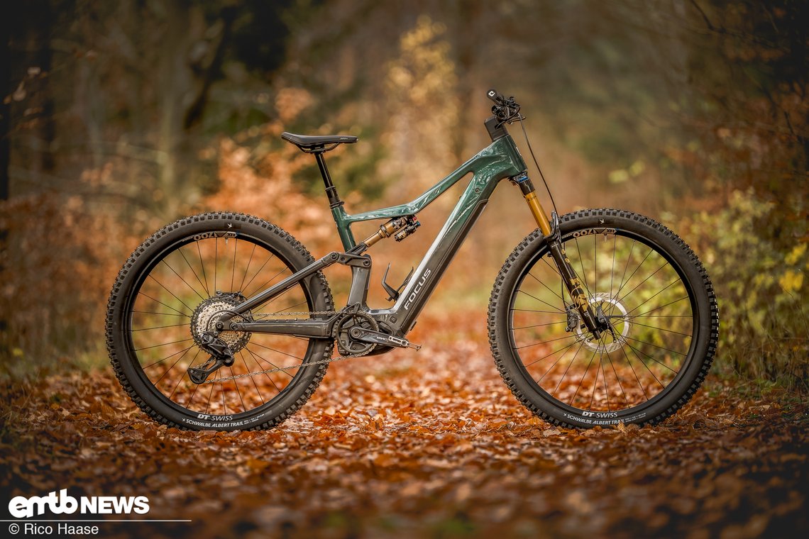

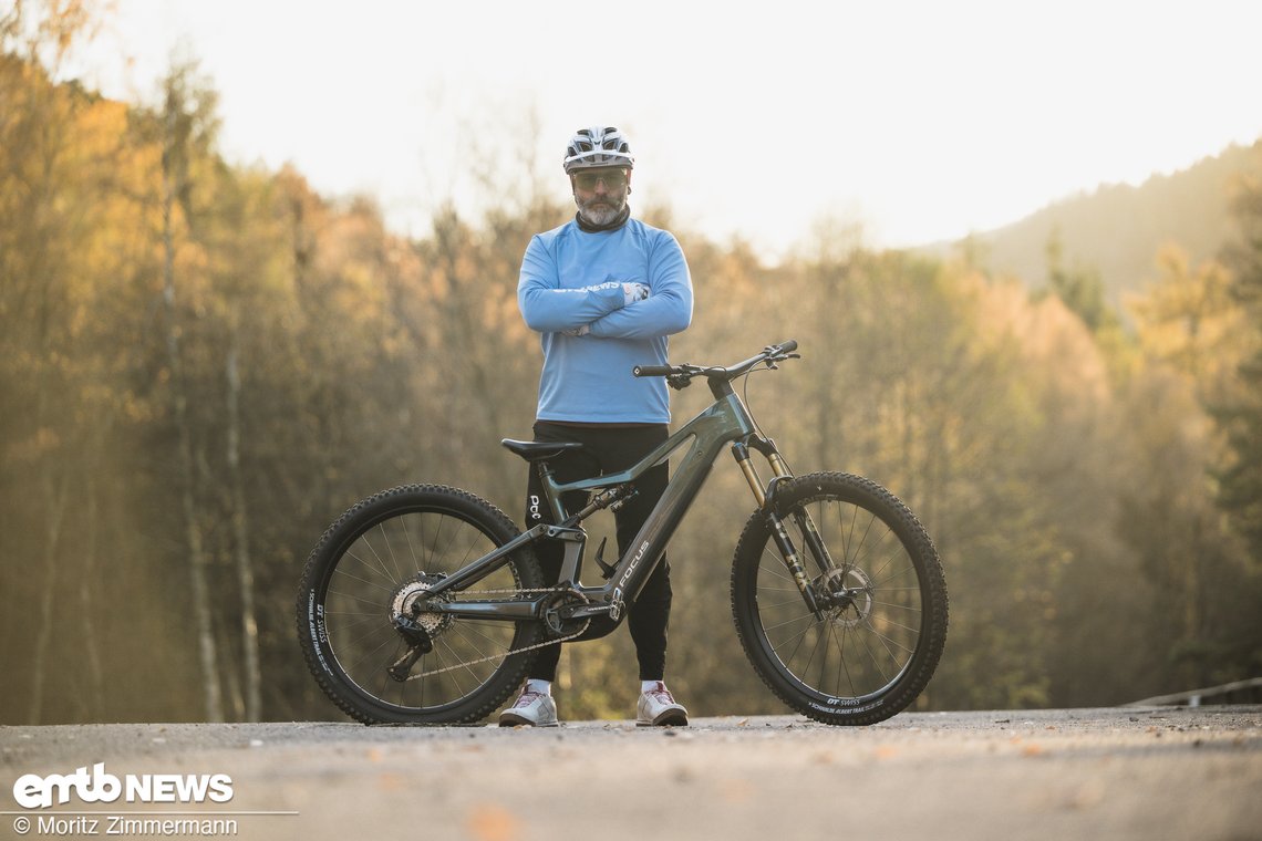

Die Eckdaten des Focus JAM² NEXT sprechen für ein interessantes E-Mountainbike, das sich im Segment der All Mountains und Enduros behaupten möchte. Es verfügt über 160 mm Federweg an der Front und 150 mm am Heck, setzt auf einen Viergelenker am Heck – typisch für Focus –, rollt auf 29-Zoll-Laufrädern und wird von einem Bosch CX Gen5 Mittelmotor angetrieben. Dieser bezieht seine Energie aus einem 600-Wh-Akku, der sich aus dem Unterrohr bequem entnehmen lässt. Zusätzlich kommt eine Lenker/Vorbaueinheit aus Carbon zum Einsatz. Diese lässt sich übrigens auch recyceln, denn das verwendete Harz lässt sich mit einer speziellen Flüssigkeit auflösen, damit im Anschluss die reine Faser übrig bleibt.
Aufgrund der neuartigen Fertigung und der dadurch anfangs noch hohen Fertigungskosten, hätte Focus die Stückzahl der ersten Serie auf 200 Stück limitiert. Der thermoplastische Carbonrahmen (Hauptrahmen) wiegt 1590 g und wäre in Belgien produziert worden. Zudem wäre der Hinterbau aus „grünem“ Aluminium – hergestellt mit erneuerbarer Energie – gefertigt und das gesamte Set wäre am Ende in Deutschland lackiert worden. Sämtliche Plastikteile sind aus recyceltem Plastik und die austauschbaren Aluminiumteile (recycelte und recycelbare) kämen aus Deutschland.
Focus JAM² NEXT – ein neues E-MTB, das nach den Aspekten von Recycling und Nachhaltigkeit entwickelt worden ist.
# Focus JAM² NEXT – ein neues E-MTB, das nach den Aspekten von Recycling und Nachhaltigkeit entwickelt worden ist.

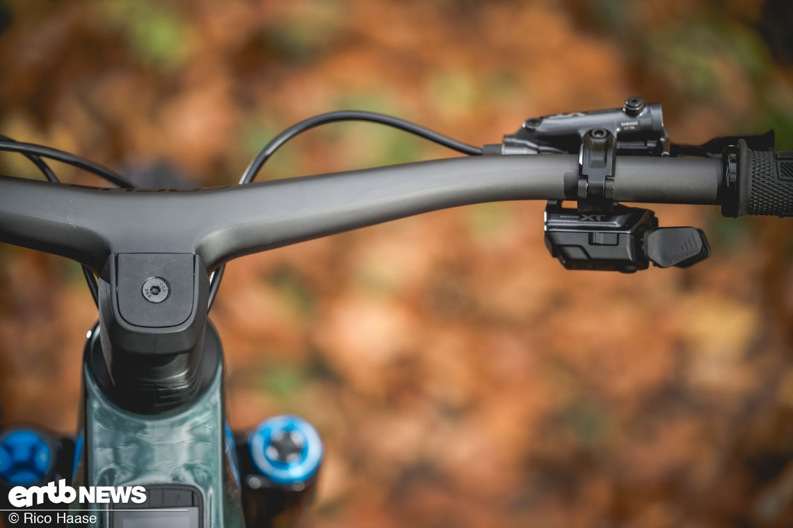

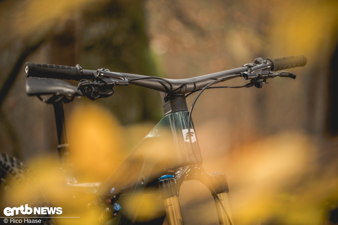

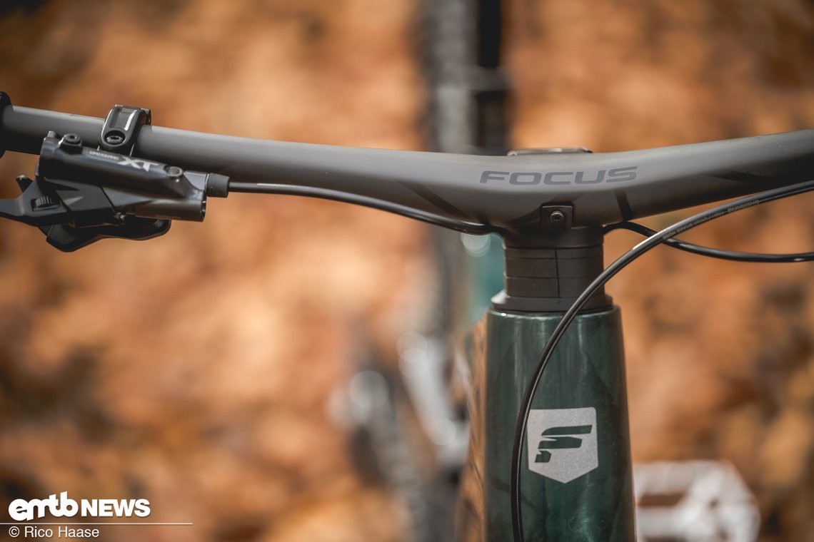

Focus verbaut eine Lenker/Vorbaueinheit aus Carbon, die „One Piece SL“, ...
# Focus verbaut eine Lenker/Vorbaueinheit aus Carbon, die „One Piece SL“, ...
... die gut aussieht und einen angenehmen, unauffälligen Flex besitzt.
# ... die gut aussieht und einen angenehmen, unauffälligen Flex besitzt.

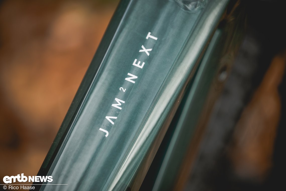

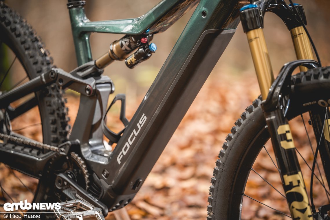

Herkömmliche Carbonprodukte basieren in der Regel auf Epoxidharzen, die sich kaum recyceln lassen. Beim NEXT-Rahmen kommt stattdessen ein thermoplastisches Polymer zum Einsatz, das mehrfach eingeschmolzen werden kann. Dadurch lassen sich sowohl das Polymer als auch die Carbonfasern vollständig zurückgewinnen und im Recyclingprozess für andere Produkte erneut verwenden.
Dieses Recycling ist nicht nur am Ende der Lebensdauer des Rahmens möglich. Auch Produktionsreste aus der Fertigung können wiederverwertet werden. Auf diese Weise kann der Materialabfall deutlich reduziert werden. Im Gegensatz dazu werden klassische Carbonrahmen aus Epoxidharz heute meist entsorgt, verbrannt oder lediglich als minderwertiges Füllmaterial genutzt. Die Möglichkeit, ein Bauteil recyceln zu können, ist hier nicht nur ein Zusatz, sondern bereits Teil des Entwicklungsprozesses. Sie wird bereits in der Entwurfsphase berücksichtigt.
Um das zu erreichen, wurde die Materialvielfalt bewusst reduziert. Konventionelle Carbonrahmen bestehen aus verschiedenen Materialien wie Carbonfasern, Harzen, Klebstoffen, Aluminiumeinsätzen und Glasfasern. Diese Materialmischung erschwert das Recycling erheblich. Beim NEXT-Rahmen wird nur ein Fasertyp in Kombination mit einem Polymer verwendet. Technisch handelt es sich dabei um ein sogenanntes Mono-Composite.
Zusätzlich wurde der Rahmen auf Langlebigkeit und Wiederverwertbarkeit ausgelegt. Die Anzahl der Gewinde wurde reduziert und so gestaltet, dass sie bei Bedarf einfach ausgetauscht werden können.
Mit dem JAM² NEXT wird diese Entwicklung erstmals in einem seriennahen Produkt umgesetzt. Damit schafft Focus die Grundlage, um Erfahrungen zu sammeln und die notwendige Infrastruktur rund um diese Technologie weiter aufzubauen.

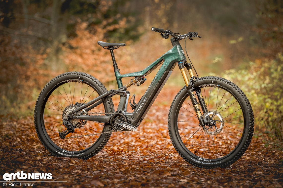

# Beim NEXT-Rahmen wird nur ein Fasertyp in Kombination mit einem Polymer verwendet. Technisch handelt es sich dabei um ein sogenanntes Mono-Composite.

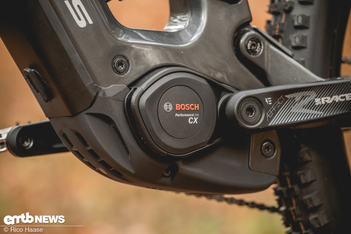

Beim Motorsystem setzt Focus auf die Bosch Performance Line CX, verbaut ein Kiox 400C-Display im Oberrohr und setzt in den Carbonrahmen einen Bosch PowerTube-Akku mit 600 Wh Kapazität ein.
  • Motor Bosch Performance Line CX Gen5
  • Akku Bosch PowerTube
  • Akkukapazität 600 Wh
  • Nenndauerleistung 250 Watt
  • Spitzenleistung 750 W
  • Max. Drehmoment 105 Nm
  • Display Bosch Kiox 400C
Focus setzt auf die Bosch Performance Line CX der neuesten Generation.
# Focus setzt auf die Bosch Performance Line CX der neuesten Generation.

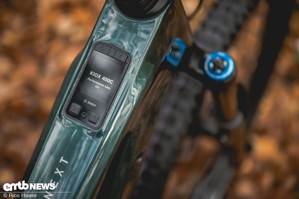

Im breiten Oberrohr sitzt das Bosch Kiox 400C-Display.
# Im breiten Oberrohr sitzt das Bosch Kiox 400C-Display.

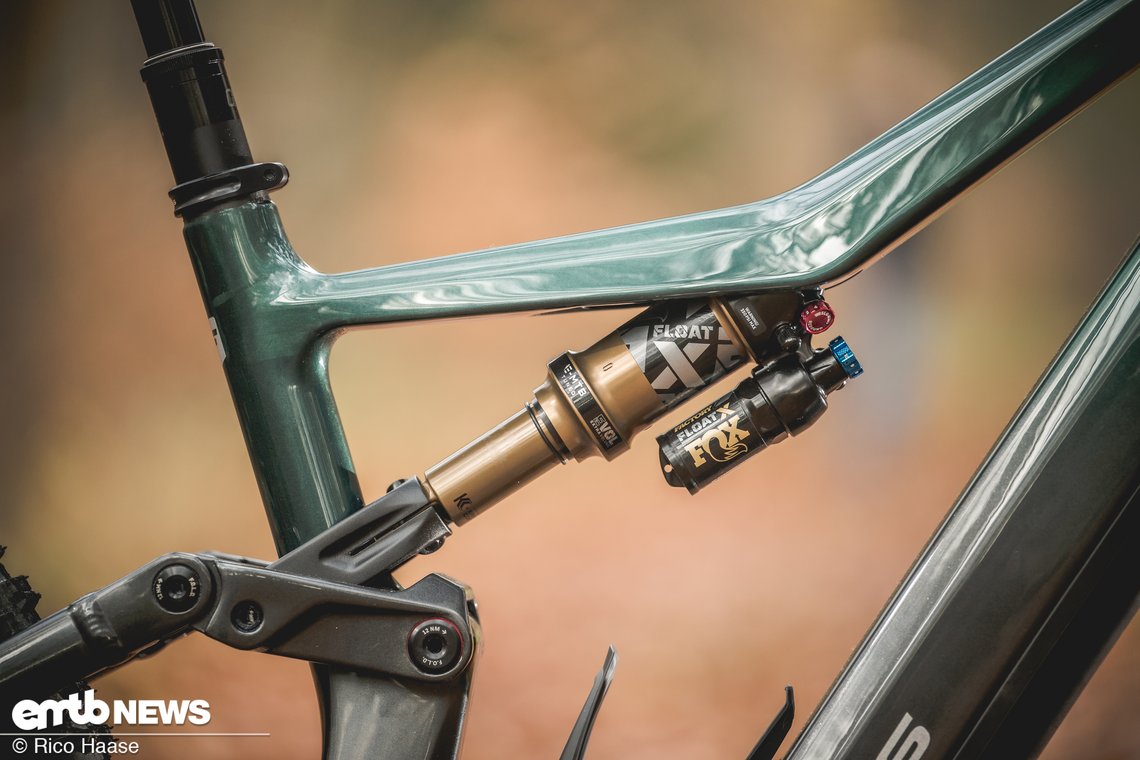

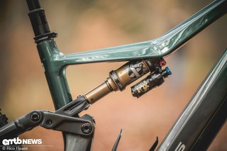

Beim Fahrwerk vertraut Focus aus ...
# Beim Fahrwerk vertraut Focus aus ...
... Fox Factory, was auch sonst?
# ... Fox Factory, was auch sonst?

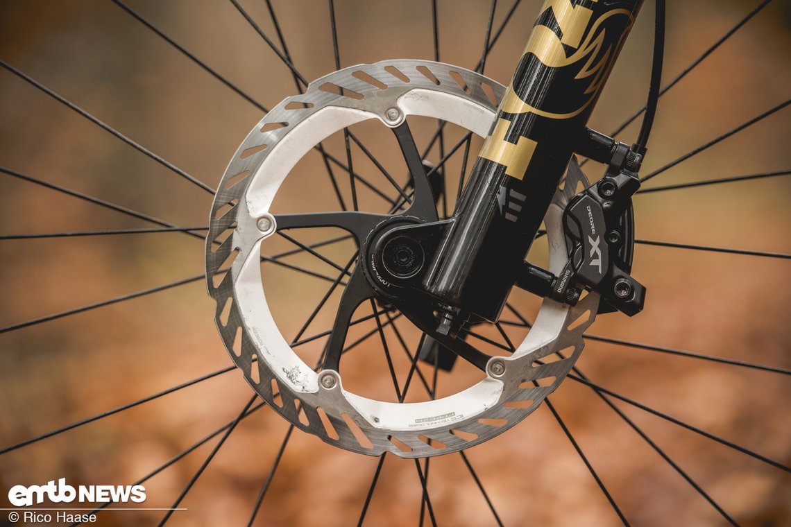

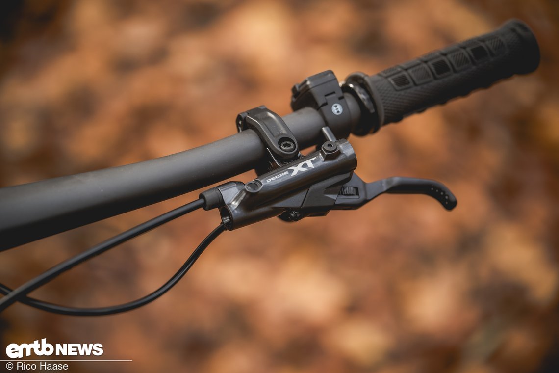

Gebremst wird, ebenso wie geschaltet, mit ...
# Gebremst wird, ebenso wie geschaltet, mit ...
... Shimano XT.
# ... Shimano XT.

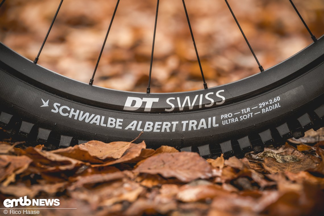

Griffige Radial-Reifen von Schwalbe auf haltbaren Laufrädern von DT Swiss.
# Griffige Radial-Reifen von Schwalbe auf haltbaren Laufrädern von DT Swiss.

Ziemlich gespannt war ich auf den Thermoplast-Rahmen. Schon bei der Präsentation sagte man mir, dass der sich etwas anders anfühlen kann und ich es unbedingt ausprobieren soll. Nun, was soll ich sagen? Mit taugt das der Rahmen sehr, denn er besitzt genau das richtige Maß an Flex, ohne weich zu werden. Trotzdem bleibt das gesamte Bike steif genug, um sich präzise lenken und steuern zu lassen. So stelle ich mit eine gute Balance aus Flex und Steifigkeit vor.
Der Rahmen vereint Flex und Steifigkeit in einer harmonischen Symbiose – und sorgt damit für komfortable, aber dennoch präzise Fahreigenschaften.
# Der Rahmen vereint Flex und Steifigkeit in einer harmonischen Symbiose – und sorgt damit für komfortable, aber dennoch präzise Fahreigenschaften.

Als besonderes Schmankerl verbaut Focus am JAM² NEXT eine Lenker/Vorbaueinheit aus Carbon, die „One Piece SL“, die einen angenehmen, unauffälligen Flex besitzt. Als Vorteil kann man hier das Design anmerken, denn eine Einheit, bei der Lenker und Vorbau miteinander verschmelzen, sieht hochmodern und überaus clean aus. Nachteil gegenüber einem herkömmlichen Cockpit aus separatem Lenker und Vorbau: die Anpassbarkeit. Wenn die Vorbaulänge oder der Backsweep des Lenkers nicht passt, lässt sich bei einer Carboneinheit einfach überhaupt nichts einstellen. Hier hilft dann nur der komplette Tausch.
