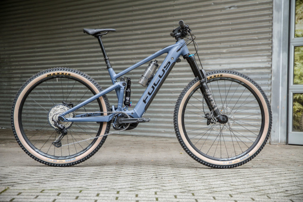

Focus Jam² Die Neuauflage eines agilen 150 mm E-Enduros
Focus Jam² vorgestellt und getestet: Um den brandneuen Bosch Performance CX Motor herum hat Focus sein potentes und mit 150 mm Federweg ausgestattetes E-Enduro auf ein neues Level gehoben. Das bereits bestehende Jam², welches es nach wie vor mit Shimano Antrieb gibt, konnte mit Hilfe des kleineren Bosch Motors neu gestaltet werden. Wir waren bei der Vorstellung dabei und konnten bereits Fahreindrücke mit diesem waschechten E-Enduro sammeln.

Optisch ist das Rad nicht direkt als Neuheit erkennbar, denn der F.o.l.d. Hinterbau und die Rahmen Kinematik sind noch gleich geblieben. Bei genauerem Hinsehen erkennt man jedoch die Neuerungen. Vor allem hinsichtlich der Rahmengeometrie hat sich einiges getan. Das natürlich dank des neuen Bosch Performance CX Motors. Dank dessen kleiner gewordener Bauform konnten die Ingenieure kürzere Kettenstreben verbauen, was das E-Bike wesentlich agiler macht. Der Akku lässt sich zum Glück nun aus dem Unterrohr entnehmen und mit einem Flip-Chip kann man kinderleicht zwischen den Laufradgrößen 29“ und 27“ wechseln.
Insgesamt gibt es zu den bereits bestehenden Modellen mit Shimano Antrieb nun vier verschiedene Ausstattungs-Varianten mit Bosch Motor und einem Einstiegspreis von 4.299 € (UVP) – das von uns getestete Modell wechselt für 4.799 € (UVP) den Besitzer.

Die Lackierung im zurückhaltenden Grau steht dem E-Fully hervorragend.
# Die Lackierung im zurückhaltenden Grau steht dem E-Fully hervorragend. – Dank der Maxxis Weißwand-Reifen ist dieses E-Bike eine echte Style-Kanone.

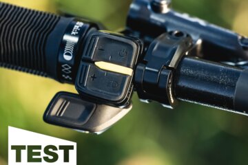

Gut zu sehen aber in hervorstehender Position: Das neue Knox Display von Bosch.
# Gut zu sehen aber in hervorstehender Position: Das neue Knox Display von Bosch.
Die Anbauteile des Jam² sind funktionell und stimmig.
# Die Anbauteile des Jam² sind funktionell und stimmig. – Die Laufräder haben einen sehr soliden Eindruck gemacht. Wir sind nämlich schon ruppig und flott unterwegs gewesen.
Der 150mm F.o.l.d. Hinterbau funktioniert im neuen Jam² tadellos.
# Der 150mm F.o.l.d. Hinterbau funktioniert im neuen Jam² tadellos. – Und sorgt, wie wir auf dem Trail gemerkt haben, für sehr viel Bodenkontakt.

Das ist uns aufgefallen:
  • Sehr potentes Fahrwerk Der F.o.l.d. Hinterbau arbeitet richtig gut, so gut, dass man sich schon etwas schwerer tut, auf leichten Trails verspielt zu fahren.
  • exponiertes Kiox-Display Das Bosch Kiox-Display sitzt sehr ausgesetzt auf dem Vorbau. Im Falle eines Sturzes könnte man es leicht verlieren oder beschädigen.
Fazit: Focus Jam²
„Ein waschechtes Hämmer-E-Enduro für den harten Traileinsatz“ Oliver Sonntag
Das Focus Jam² trägt zwar noch den gleichen Namen wie seine Shimano Vorgänger, hat mit dem neuen Bosch Motor aber eine völlig andere Charakteristik bekommen. Der Akku lässt sich nach unten herausnehmen, was nun wesentlich praktischer ist. Die Geometrie des Rahmens wurde etwas aggressiver ausgelegt und auf dem Trail kann man ordentlich Gas geben. Eine sehr runde Sache, die Focus da auf die Räder gestellt hat, sowohl optisch als auf im Fahrverhalten.
