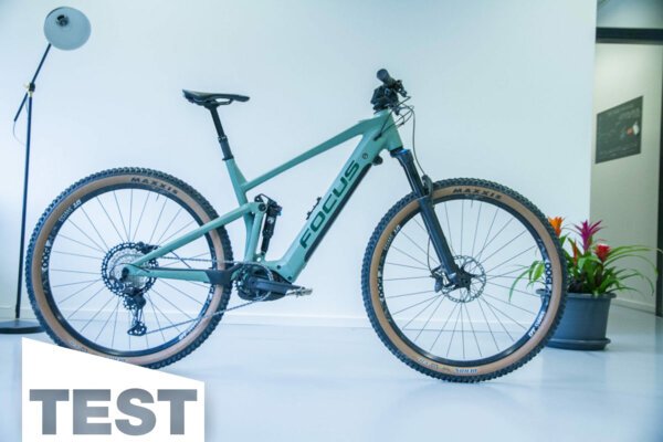

Wieviel Akku an Bord ist, lässt sich auch von außen erkennen – rank und schlank mit 600 Wh ...

Focus Thron² Gen 1 (2019–2021)
Focus Thron² 7.11 – eine Hommage an Stuttgart – hübsches E-MTB, von dem es nur 71 Stück geben wird, denn diese Serie ist streng limitiert
Unter dem Motto „E is for everyone“ stellte Focus das erste Thron² im Juni 2019 vor – rund um den damals brandneuen Bosch Performance CX Gen4 (75 Nm) mit entnehmbarem 625-Wh-Akku (500 Wh bei den günstigen Varianten), 130/130 mm Federweg auf 29″ und Aluminiumrahmen. Unser exklusiver Ersttest: ein echtes Spaßmobil, das den Spagat zwischen Trail und Tour schafft; das Thron² 6.9 wog 23,3 kg (Größe M) und kostete 4.699 €, der Einstieg lag bei 3.899 €. 2021 gab es 85 Nm, neue Farben und die EQP-Varianten mit Licht und Gepäckträger (3.899 € – 4.999 €), dazu die limitierte Trail-Edition Thron² 7.11 (5.999 €).

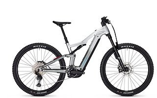

Focus THRON² 6.7 EQP 29" Diamant S Urbangreen / Magicblack - vielseitiges E-Allround-Fully
Focus Thron² 6.7 EQP
