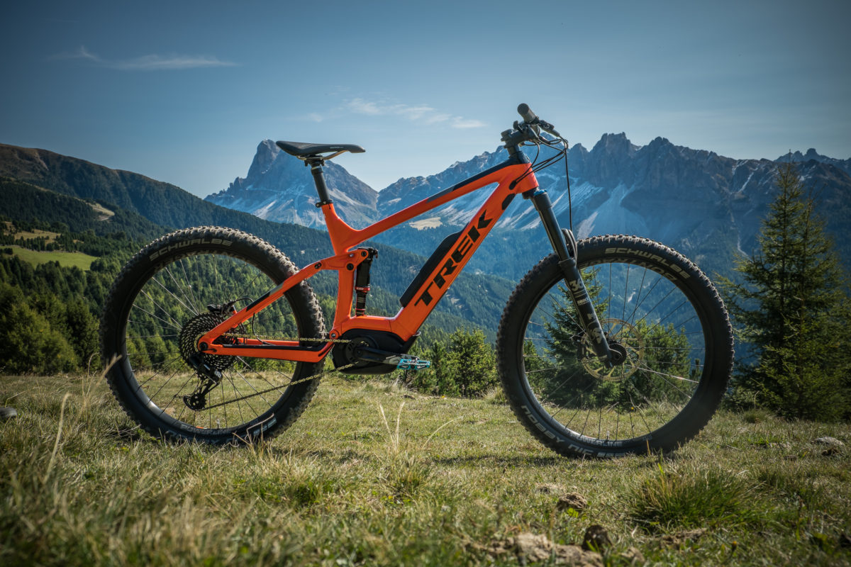

Trek Powerfly 2015
Mein Test-Bike im Rahmen des Pressecamps in Spanien: Das neue Trek Powerfly+ FS 9
Das erste Powerfly+ FS (2015) kommt mit Bosch Performance Motor, 400-Wh-Akku und 120 mm Federweg – der Einstieg von Trek ins E-MTB-Segment.

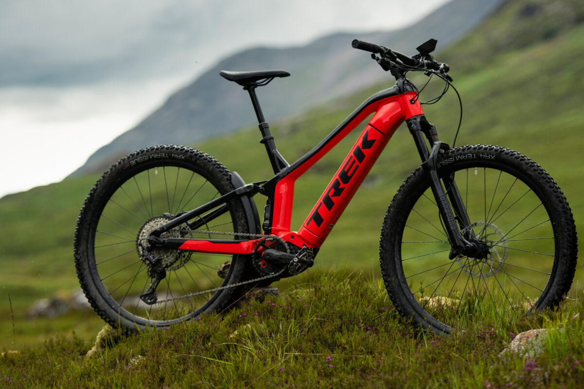

Trek Powerfly 2017
Trek Powerfly LT9
Für 2017 erweiterte Trek die Familie: neben dem Powerfly FS mit 130 mm und RE:aktiv-Dämpfer gab es Hardtails und die Longtravel-Variante Powerfly LT mit 150 mm – das Powerfly 9 LT Plus fuhren wir im Test. Motor: Bosch Performance CX Gen2 mit 500 Wh.

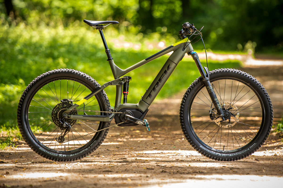

Trek Powerfly 2018
Stimmige Farben und Dekore verleihen dem Trek Powerfly FS 9 eine edle Anmutung
2018 wandert der 500-Wh-Akku halbintegriert ins Unterrohr; Antrieb bleibt der Bosch Performance CX.

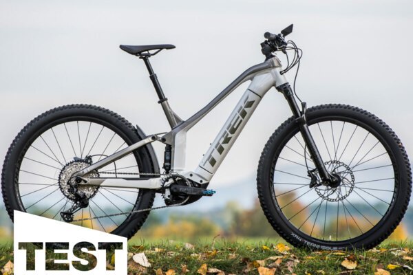

Trek Powerfly 2021–2024 (Gen 3)
Trek Powerfly FS 7 – wir haben das E-MTB mit dem innovativen Design getestet – Motor: Bosch Performance CX | Akku: Bosch Powertube 625 | Federweg v/h: 120/100 mm | Gewicht: 24,7 kg | Preis: 5.999 € (UVP)
Für 2021 konstruierte Trek das Powerfly FS komplett neu: Der Dämpfer sitzt hinter dem tief gezogenen Sitzrohr, das Oberrohr ist extrem niedrig – so gibt es das FS erstmals in XS. Bosch Performance CX Gen4 mit 500 oder 625 Wh, 120/100 mm Federweg, dazu viel Zubehör (Schutzbleche, Licht, Gepäckträger). Im Test des Powerfly FS 7 (5.999 €, 24,7 kg in L) lautete das Fazit: tourentauglicher Allrounder für moderate Trails – für ruppiges Terrain und Komfortsuchende (straffes Heck) aber nur bedingt.
