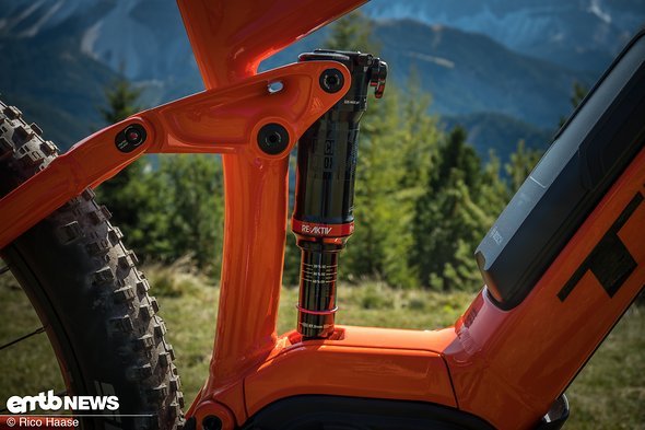

| Shock | Dämpfer | RockShox Deluxe RT3, 3-Positionen-Dämpfer RE:aktiv, vom Trek Suspension Lab abgestimmt, 205 x 57,5 mm |

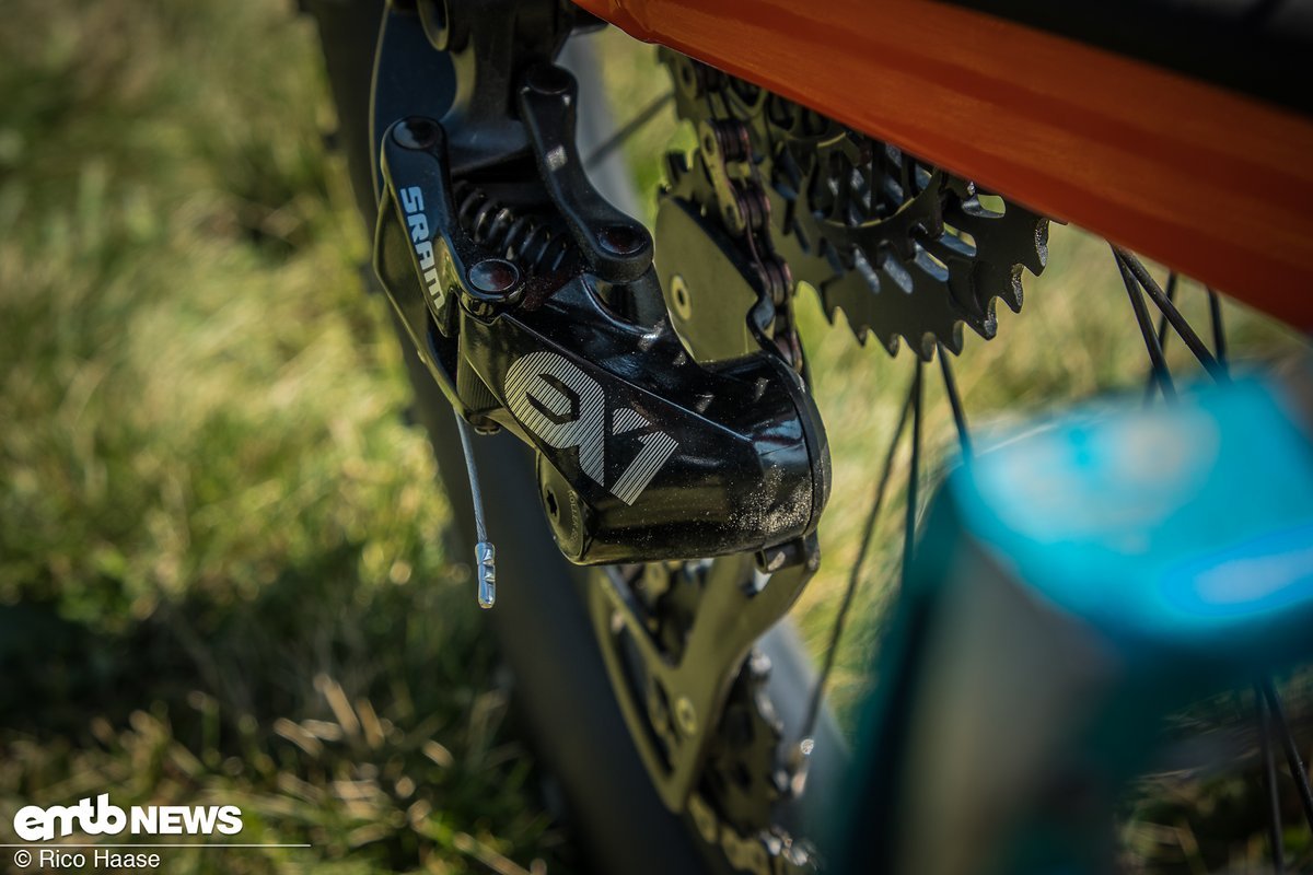

| Shifter | Schalthebel | SRAM EX1, 8fach |
| Derailleur | Schaltwerk | SRAM EX1, 8fach |

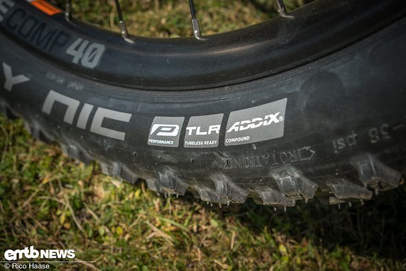

| Tires | Reifen | Schwalbe Nobby Nic Performance, Tubeless, 27.5" x 2.80" |

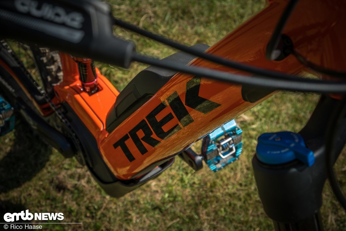

Trek Powerfly 9 LT Plus in der Hand
Der schnörkellose Rahmen aus hydrogeformten, kaltfließgepressten Aluminium-Rohren wirkt wie aus einem Guss.
Es geschieht selten, dass ein Testrad beim Auspacken wirklich alle Blicke in der Redaktion auf sich zieht. Im Falle des Trek Powerfly 9 LT Plus war es aber so. Trek zeigt hier eindrucksvoll, welch hohes Maß an technischem Know-How die Rahmen-Fertigung an den Tag legt und wie ein hochwertiges Finish in der Realität aussieht. Der schnörkellose Rahmen aus hydrogeformten, kaltfließgepressten Aluminium-Rohren wirkt wie aus einem Guss. Die Schweißnähte sind sauber verschliffen und die Lackqualität makellos. Auch beim ganz genauen Hinsehen finden wir kein Detail, das uns stört. Das Trek Powerfly 9 LT Plus präsentiert sich in Topform und besitzt einige Laufsteg-Qualitäten.
Ein besonders interessantes Feature ist zweifelsohne der Knock Block-Lenkanschlag, der ein Überdrehen des Lenkers wirkungsvoll verhindert. So wird das Oberrohr zuverlässig gegen Zerkratzen und einen harten Aufschlag des Brems-/Schaltgriffs geschützt.
Erwähnenswert finden wir auch den Mino Link. Dank diesem kleinen Flip-Chip lässt sich die Geometrie des Trek Powerfly 9 LT Plus in zwei Positionen verstellen. Nutzt man den High-Modus, liegt der Lenkwinkel bereits bei flachen 66,5° – in der Low-Position wird der Lenkwinkel nochmals um 0,5° flacher und auch das Tretlager wandert etwas tiefer.

Als zweiten Tuning-Tipp müssen wir die Reifen erwähnen. 2,8″ breite Reifen sind unserem Empfinden nach an einem sportlich-agilen eMTB einfach zu träge und unpräzise. Hier empfehlen wir schmalere 2,6″ Reifen zu montieren.
