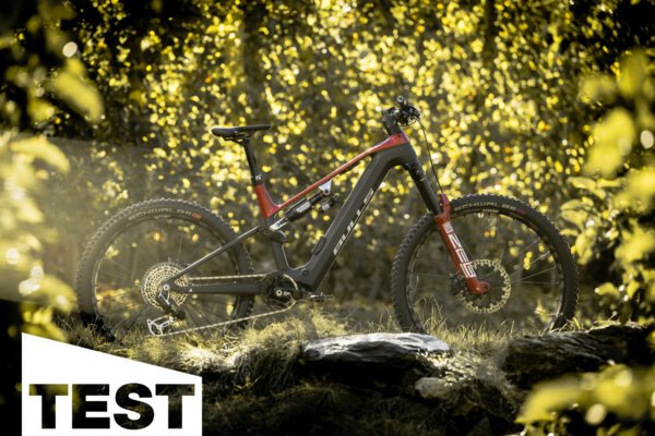

Bulls Sonic EN-R Team 2025 im Test – Motor: Bosch Performance Line CX Gen5 | Akkukapazität: 600 Wh | Federweg v/h: 170/145–160 | Gewicht: 22,1 kg (Rahmengröße L, von eMTB-News gewogen) | Preis: 9.999 € (UVP).

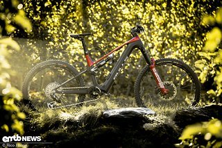

Das Sonic EN-R wurde im Oktober 2024 vorgestellt und ist der Racer der Sonic-Familie: Carbonrahmen, 170 mm Federweg vorn, hinten per Flipchip 145 oder 160 mm, Mullet-Laufräder und Bosch Performance CX Gen5 mit entnehmbarem 600-Wh-Akku (plus 250 Wh PowerMore als Range Extender). Clever: Am Oberrohr lässt sich der Lenkwinkel direkt auf dem Trail in drei Stufen verstellen (64,5° / 64,0° / 63,5°), die Tretlagerhöhe wandert mit. Drei Varianten: EN-R 1 für 6.799 €, EN-R 2 für 7.999 € und EN-R Team für 9.999 € (UVP). Im Test des Sonic EN-R Team (22,1 kg, Größe L, gewogen) lautete das Urteil: kompromisslos auf Vollgas getrimmt, leichte Front, lebhaftes Fahrwerk – das sportlichste Bulls-E-Bike ever. Einziger Haken: die Carbon-Lenker-Vorbau-Einheit, bei der alles passen muss.
