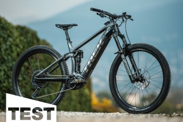

Trek Powerfly FS 7 im Test Innovativer Allrounder für die entspannte Tour
Trek Powerfly FS 7 im Test: Mit einem innovativen Design sorgte Trek für Furore, als man das neue Powerfly FS präsentierte. Das tief nach unten gezogene Sitzrohr generiert gemeinsam mit dem hinter dem Sitzrohr verbauten Dämpfer eine sehr dynamische Silhouette. Wir haben uns dieses E-MTB genauer angeschaut und ausgiebig getestet. Hier gibt's den Test vom Trek Powerfly FS 7.
Steckbrief: Trek Powerfly FS 7
EinsatzbereichCross-Country, Trail
Federweg100-120 mm/100 mm
Laufradgröße29ʺ
RahmenmaterialAluminium
MotorBosch
Akkukapazität625 Wh
Gewicht (o. Pedale)24,7 kg
RahmengrößenXS, S, M, L, XL (im Test: L)
Websitetrekbikes.com
Preis: 5.999 Euro
Trek stellte im Herbst 2020 das neue Powerfly FS vor und sorgte mit dem eigenständigen Design für allerlei Staunen. Ausgestattet mit 100 mm Federweg am Heck und bis zu 120 mm an der Front, kann man dieses E-Bike als vollgefederten Alleskönner bezeichnen, der seinen Einsatzzweck weniger auf ruppigen Trails, als viel mehr auf moderaten Feld-, Forst- und Asphaltwegen sucht. Durch das innovative Design mit dem weit nach unten gezogenen Oberrohr und dem auf der Rückseite des Sitzrohres verbauten Dämpfers lassen sich auch kleine Rahmengrößen mit einer niedrigen Überstandshöhe realisieren. Selbst bei Rahmengröße XL bleibt Trek unter 72 cm.
Bei dem von uns getesteten Modell hat Trek den Rahmen in einem attraktiven Zweifarb-Design gestaltet, was aktuell auch bei manchem Autobauer stark in Mode ist. Uns gefällt es gut. Die Rohrformen dieses E-Mountainbikes sind wuchtig gewählt und vermitteln viel Haltbarkeit und Qualität.
Erhältlich ist das Trek Powerfly FS in insgesamt drei verschiedenen Ausstattungen – das von uns getestete Modell wechselt für 5.999 € den Besitzer.
Bei diesem Modell stellt sich uns die elementare Frage:
Ist das Powerfly FS der optimale Allrounder?
Trek Powerfly FS 7 – wir haben das E-MTB mit dem innovativen Design getestet – Motor: Bosch Performance CX | Akku: Bosch Powertube 625 | Federweg v/h: 120/100 mm | Gewicht: 24,7 kg | Preis: 5.999 € (UVP)
# Trek Powerfly FS 7 – wir haben das E-MTB mit dem innovativen Design getestet – Motor: Bosch Performance CX | Akku: Bosch Powertube 625 | Federweg v/h: 120/100 mm | Gewicht: 24,7 kg | Preis: 5.999 € (UVP)

Wer einen tourentauglichen Allrounder sucht, der wird beim Trek Powerfly FS 7 fündig. Eingangs stellten wir die Frage, ob das Powerfly FS der optimale Allrounder ist? Nach vielen Testkilometern würden wir sagen: Jein. Wer auf moderaten Trails unterwegs ist und einfach gern lange Touren fährt, dem könnte das Trek Powerfly FS 7 gefallen, Komfortsuchende dürften mit dem straffen Heck ihre Probleme haben, und Fahrer*innen, die gern schnell auf engen Trails in ruppigem Terrain unterwegs sind, werden dieses E-MTB schnell an seine Grenzen bringen.
Gut gefallen hat uns das dynamische Design, die Top-Verarbeitung und der innovative Hinterbau.
