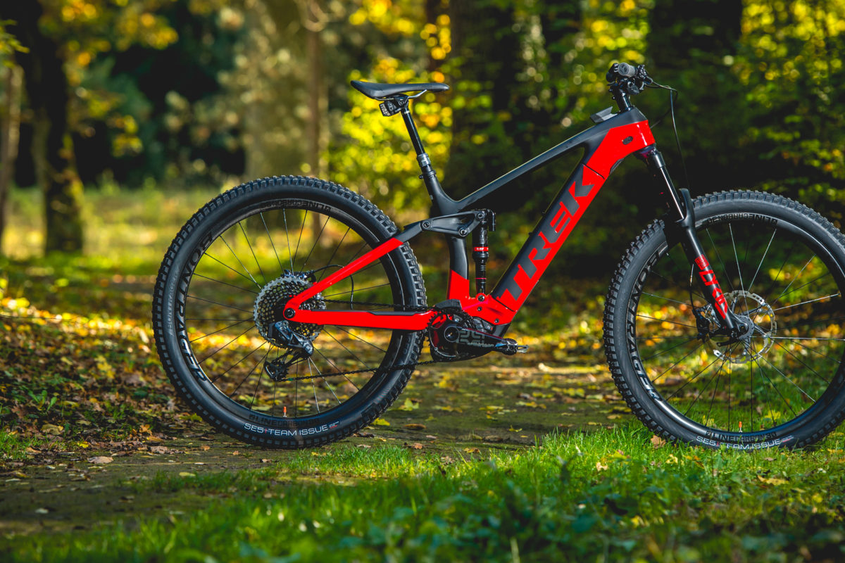

Mit dem Modelljahr 2020 kam das Rail als komplett neu entwickeltes E-Enduro mit 29″-Laufrädern, 160/150 mm Federweg und dem damals neuen Bosch Performance CX Gen 4 mit PowerTube 625 Wh (Rail 5: 500 Wh). Fünf Modelle: Rail 5 (4.299 €, Alu, 23,58 kg) und Rail 7 (5.499 €) in Alu, Rail 9.7 (6.499 €, 22,2 kg), 9.8 (7.199 €) und 9.9 AXS (10.999 €) in Carbon. Das Topmodell haben wir exklusiv getestet: Trek Rail 9.9 im Test – „Sexy. Schnell. Sauteuer.“ Mit 21,8 kg (Größe L, gewogen) war es ein sehr leichtes Bosch-E-MTB, mit SRAM AXS an Schaltung und Sattelstütze und clever positioniertem Kiox-Display; Kritik gab es nur für den Preis und die „nur“ XT-Bremsen. Dazu passend: Trek-Rail-Video aus British Columbia.

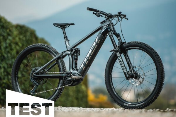

Für das Modelljahr 2022 hat Trek das Rail überarbeitet: leicht angepasste Geometrie, Bosch Smart System mit 750 Wh statt 625 Wh und – kein Witz – AirWiz- und TyreWiz-Sensoren an Fahrwerk und Reifen. Preise (UVP): Rail 9.8 XT 8.999 €, 9.8 GX / GX AXS 9.599 €, 9.9 XTR 11.499 €, 9.9 XX1 AXS 13.499 €; Herstellergewicht 22,5–23,4 kg. Im Test: Trek Rail 9.8 GX – „Heizen wie auf Schienen“. Unser Fazit: Antrieb, Fahrwerk und Verarbeitung über jeden Zweifel erhaben, 23,8 kg (Größe L, gewogen) trotz 750-Wh-Akku, 220er-Scheibe vorn, sehr spurstabil im Downhill – Schwächen waren der Preis (9.699 €), die leichtgängigen Tasten der LED-Remote und das Fehlen von Größe S. Außerdem sehenswert: Brett Rheeder mit dem Rail im Nirgendwo.

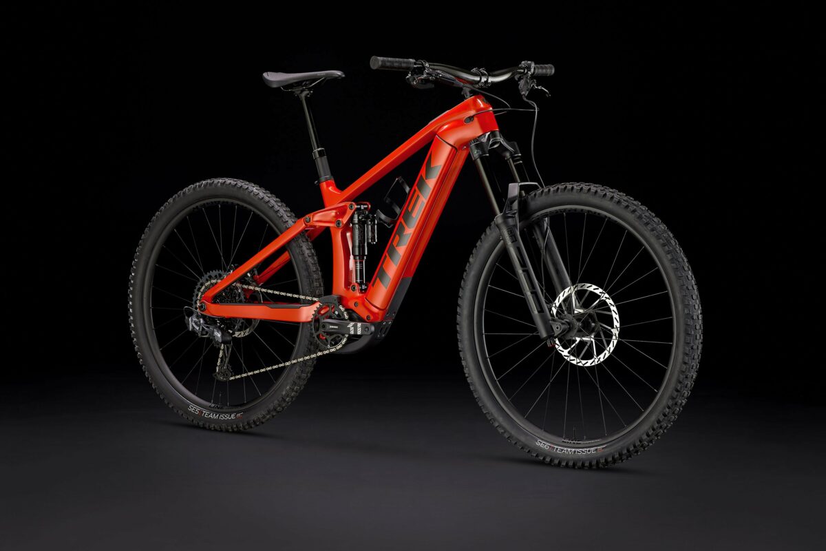

Mit der Vorstellung des Bosch Performance Line CX Gen 5 stellte Trek im September 2024 die fünfte Rail-Generation für 2025 vor: leiserer, klapperfreier Motor, 800-Wh-PowerTube (mit PowerMore-Range-Extender bis 1.050 Wh), Federweg jetzt 160/160 mm, erstmals Mullet-Laufräder, diverse Flipchips und RIB 2.0 für die seitliche Akku-Entnahme. Rahmengrößen S–XL. Modelle und Preise (UVP):
