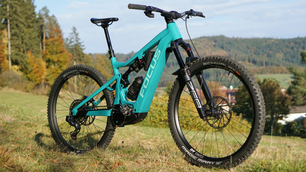

Das Focus Jam² 2022 aus der 7er-Serie ist in drei Ausstattungen erhältlich. Das von uns getestete Modell 7.0 ist die Top-Variante aus dieser Reihe. Die Basis aller neuer Jam² 7.x-Varianten ist der große 720-Wh-Akku, Shimanos EP8-Mittelmotor, ein Fahrwerk mit 150 mm Federweg sowie 29-Zoll-Laufrädern an beiden Achsen. Der wesentliche Unterschied der jeweiligen Modelle zeichnet sich in den verbauten Komponenten wieder, welche schlussendlich für den Preis ausschlaggebend sind.
Das Top-Modell aus unserem Kurztest präsentiert sich mit einer torsionssteifen RockShox ZEB Federgabel – Test & Vorstellung gibt es hier – mit 38er Standrohren. Am neuen F.O.L.D.-Hinterbau komplettiert ein luftgefüllter Float-X-Dämpfer von Fox das Fahrwerk. Für den nötigen Biss bei der Geschwindigkeits-Regulierung auf langen Abfahrten sorgen die hochwertigen SRAM RSC-Vier-Kolben-Bremsen, die im Zusammenspiel mit den großen 220-mm-Bremsscheiben an beiden Laufrädern für exzellente Verzögerung bei harmonischer Dosierbarkeit sorgen.
Weitere, weniger auffällige, aber interessante Features sind die USB-C-Ladebuchse am Oberrohr, ein Adapter zur Aufnahme eines Seitenständers sowie die Möglichkeit, einen Flaschenhalter und eine Gepäcktasche im Rahmendreieck unterzubringen. Bereits aus anderen Focus-Modellen bekannt ist die integrierte Kabelführung C.I.S. Hier werden alle Kabel und Leitungen durch den Vorbau in den Rahmen verlegt, was für eine gepflegte und aufgeräumte Optik sorgt.
Bei der Auslegung auf ein Systemgewicht von 150 kg erfordert die Wahl der verbauten Komponenten keine Kompromisse. Von den optimierten DT-Swiss-Laufrädern aus der Hybrid-Serie über die großzügig dimensionierten Fahrwerkskomponenten bis hin zum Aluminiumrahmen ist alles auf Haltbarkeit unter extremer Beanspruchung abgestimmt.
Die Top-Variante ausgenommen sind die beiden darunter liegenden Jam² 7.x-Modelle in zwei Farbvarianten erhältlich, dem hier gezeigten Mintgrün oder einem dezenten, dunklen Grau-Ton.

Mit dem neuen Jam² deckt Focus einen sehr großen Einsatzbereich ab. Zwar hat das 150-mm-E-MTB etwas viel Speck auf den Alurippen, was sicher auch dem großen 720-Wh-Akku geschuldet ist, aber auf dem Trail lässt es sich gut händeln und macht jeden Unsinn mit.
Nun stellt sich natürlich die Frage, wie das neue Jam² im Gelände unterwegs ist. Hierzu konnten wir das neue Modell in der Top-Version 7.0 auf den Trails rund um Baiersbronn im mittleren Schwarzwald einen kompletten Tag ausgiebig testen und dabei eine Menge Eindrücke und Beobachtungen sammeln. Die Bedingungen waren nicht einfach: nasskalte Witterung, rutschiger Untergrund und unbekannte Trails stellten eine besondere Herausforderung an Mensch und Maschine dar.
Als E-MTB der Performance-Klasse trägt der neue E-Allrounder mit einem fahrbereiten Gewicht von 26,8 kg ordentlich auf, liegt jedoch verglichen mit anderen Modellen im Schnitt in dieser Kategorie. Hier ist es also spannend zu sehen, wie sich ein E-MTB mit diesem Gewicht handhaben lässt.
Zunächst geht es über mehrere 100 Höhenmeter klassische Waldwege hinauf. Hierbei zeigt sich, dass die Sitzpostion recht komfortabel, da aufrecht ausgelegt ist. Das konstante Pedalieren in einem engen und gleichmäßigen Leistungsbereich fällt leicht, die Sitzposition erweist sich als angenehm und die Bedienelemente am Lenker für Gangwechsel und Anwahl der Unterstützungsstufen sind intuitiv zu bedienen.
Beim darauffolgenden Wechsel in verblockte, unregelmäßige Bergauf-Passagen muss sich das neue Jam² erstmals beweisen. Das Gelände erfordert ein ausgefeiltes Pedal-Management in Kombination mit punktuellem Gegenbremsen des Hinterrades, um das massive Drehmoment des 85 Nm starken Shimano EP8-Mittelmotors unter Kontrolle zu halten.
Hier fällt auf, dass es so gut wie keine Pedal-Aufsetzer gibt – wir sind es in der High-Position gefahren. Der neue F.O.L.D.- Hinterbau ist zwar etwas weniger sensibel im Ansprechverhalten als die Vorgänger-Konstruktion, passt jedoch absolut perfekt zum Gesamtgewicht und zur Motorleistung dieses E-Mountainbikes. Feine wie grobe Unebenheiten werden gut vom Hinterbau aufgenommen, sodass der Hinterreifen sehr viel Traktion aufbauen kann.
Etwas knifflig wird es, wenn es in enge, verwinkelte oder stark abgesetzte Passagen geht. Hier ermöglicht das Jam² Balance-Verschiebungen in einem breiten Aktionsradius. Damit lassen sich Front oder Heck gezielt belasten, um schwieriges Gelände zu meistern. Etwas ermüdend ist der Kampf mit dem hohen Gewicht, dennoch muss man ihm hier zugutehalten, dass die Position des Akkus sehr tief im Unterrohr positioniert ist. Dies vereinfacht die Handhabung spürbar, da das E-MTB einen tiefen Schwerpunkt besitzt, was sich bergab sehr positiv bemerkbar macht.
In Sachen Motorleistung und Drehmoment-Entfaltung braucht sich der kleine Japaner nicht zu verstecken. So bietet der EP8 vorrangig aus dem niedrigen Trittfrequenz-Bereich reichlich Kraft, schwungvoll schwieriges Gelände zu überfahren. Beim Wiederantritt nach kurzen Pedalier-Stopps, praktisch aus dem Zero-Kadenz-Bereich, liefert der EP8 sofort Kraft, um im Flow zu bleiben.
Bergauf ist die Möglichkeit praktisch, zwei vordefinierte Profile anzulegen, die sich über den kleinen Bordcomputer schnell anwählen lassen. So hatten wir für die anspruchsvollen und knackigen Etappen das Profil mit voller Leistung und im Gegenzug für die langen einfachen Waldautobahnen ein weiteres, auf Effizienz getrimmtes Profil gesetzt. Wie bei Shimano bekannt, gibt es natürlich weiterhin die drei Unterstützungsstufen ECO, TRAIL und BOOST je Profil.
Wo es hochgeht, geht es meist wieder hinunter und hier hat das Jam² aufgrund seiner Auslegung enorm viel zu bieten.
Zunächst gilt unser Augenmerk den klassischen Rolleigenschaften auf schlichten Waldwegen. Hier beweisen sich die beiden 29-Zoll-Laufräder auf beiden Achsen als erstklassige Wahl, da diese spürbar gut abrollen und so viel Schwung mitgenommen werden kann. Für einen E-Allrounder ein wichtiges Kriterium, dienen solche Modelle doch meist zum ausgiebigen Tourenfahren.
Beim Abbiegen auf die Partymeile in Form von knackigen Singletrails bietet das Jam² dann einige Ressourcen, die dem Fahrspaß und der Sicherheit ungemein zugutekommen. So sind beide DT-Swiss-Laufräder mit sehr griffigen Schwalbe-Reifen ausgerüstet, was eine sichere Linienwahl ermöglicht und gleichzeitig fehlerverzeihend bei Fahrfehlern ist.
Das Fahrwerk mit 150 mm Federweg in Front und Heck lädt zum Spielen mit dem Gelände ein und schluckt einiges weg. Die massive RockShox ZEB-Gabel mit ihren 38er Standrohren bietet enorme Torsionssteifigkeit und will aktiv gefahren werden. Dies kann für weniger geübte Fahrer*innen sehr anspruchsvoll sein, bietet für Routinisten aber maximale Performance.
Der Hinterbau mit seiner neuen F.O.L.D.-Anlenkung auf den Fox-Float-X-Dämpfer macht Spaß, da die progressiv ausgerichtete Kennlinie des Federwegs gut zum neuen E-MTB passt und eine angenehme Rückmeldung über das Geschehen am Heck vermittelt.
Der tiefe Schwerpunkt des großen 720-Wh-Akkus kommt der Handhabung bergab ebenfalls sehr zugute. Das Folgen der Linienwahl funktioniert erstaunlich gut, so macht es richtig Spaß, das Jam² über die Trails zu jagen. Wie nicht anders zu erwarten, wirkt sich das recht hohe Gewicht natürlich auf die Agilität aus. So erfordert es einen erhöhten Körpereinsatz, wenn das Jam² filigran durch verwinkelte Abschnitte oder einfach durch die Luft bewegt werden will.
Letztendlich sei nicht zu vergessen, dass der Einsatzzweck eines E-Allrounders wie dem Focus Jam² sehr breit gefächert ist. Hier schlägt sich das neue Modell absolut erwähnenswert, da das Rundum-Paket bestehend aus einem 29er-Laufradsatz, 150 mm Federweg und einem mächtigen Antrieb gespeist aus einem großen Energiespeicher stimmig ist.
Gimmicks wie die im Rahmendreieck integrierte Gepäcktasche und der praktische Flaschenhalter (fasst bis zu 0,75-l-Flaschen) unterstreichen den Grundgedanken von freiem Fahren, den das E-MTB repräsentiert. Der Rucksack kann so einfach mal daheim bleiben, da alles Notwendige direkt am E-MTB mitgetragen werden kann.
