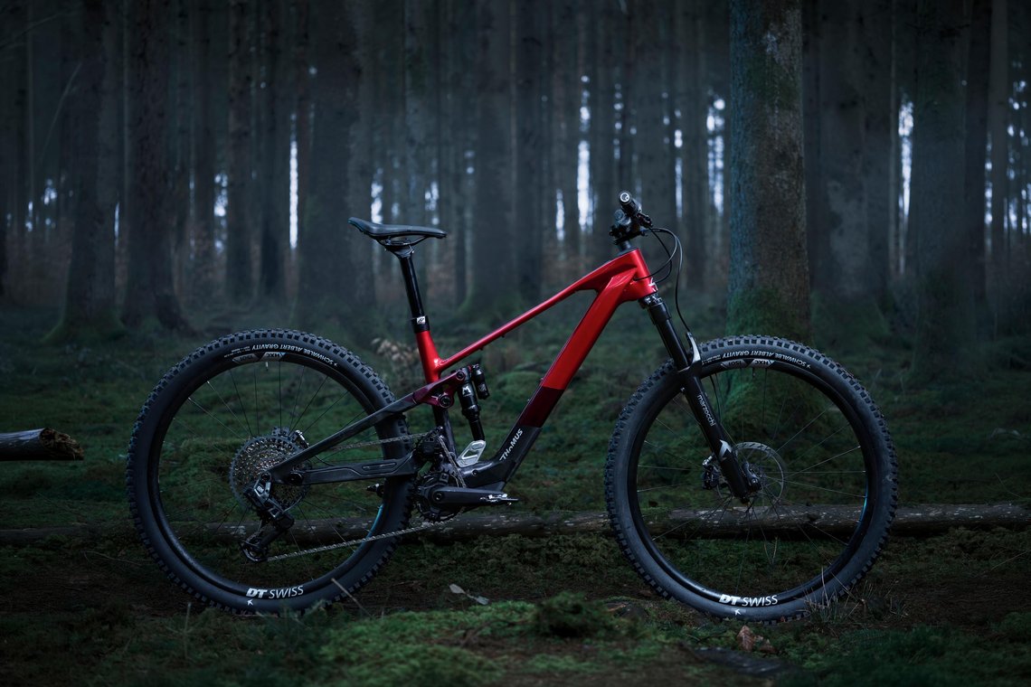

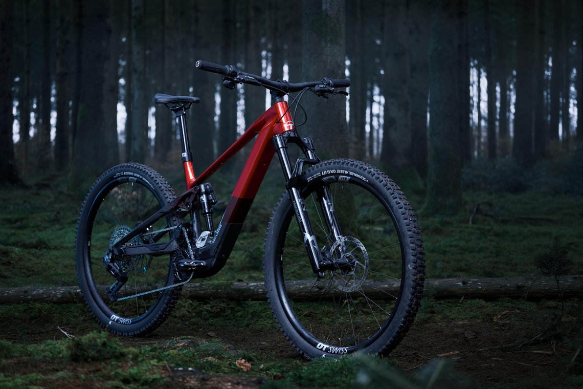

Mit High Pivot und Avinox schickt Thömus sein neues Topmodell ins Rennen

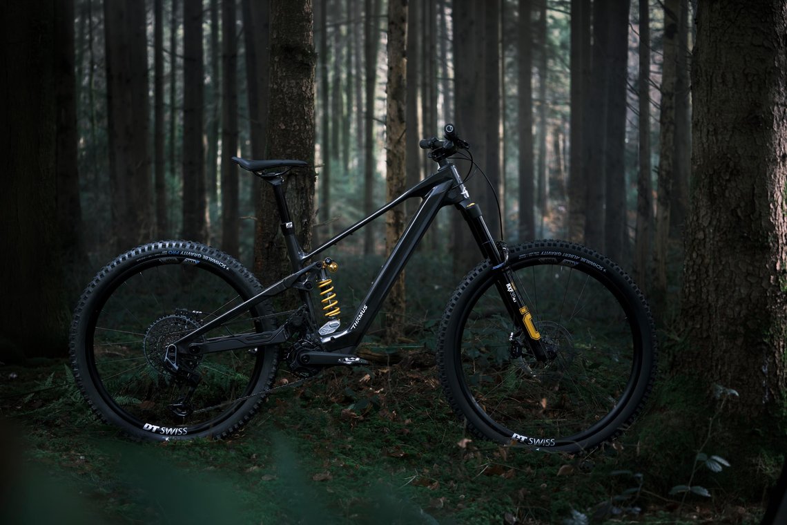

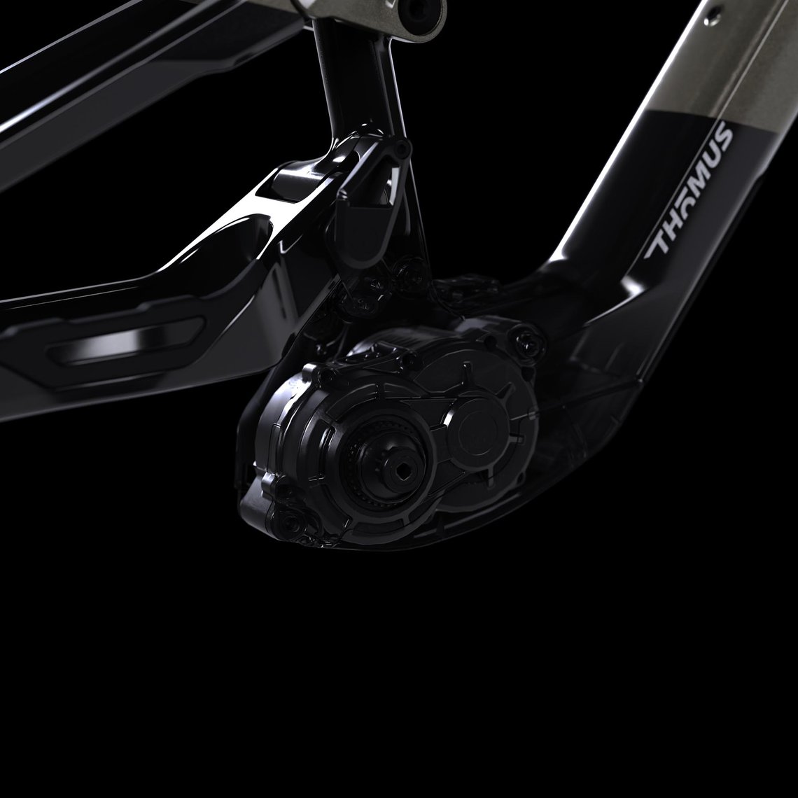

Das Herzstück des Oberrider stellt der Avinox mit 120 Nm Drehmoment und 1000 W dar.

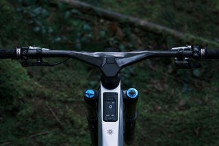

Das Display ist wie bei Avinox gewohnt ins Oberrohr integriert.

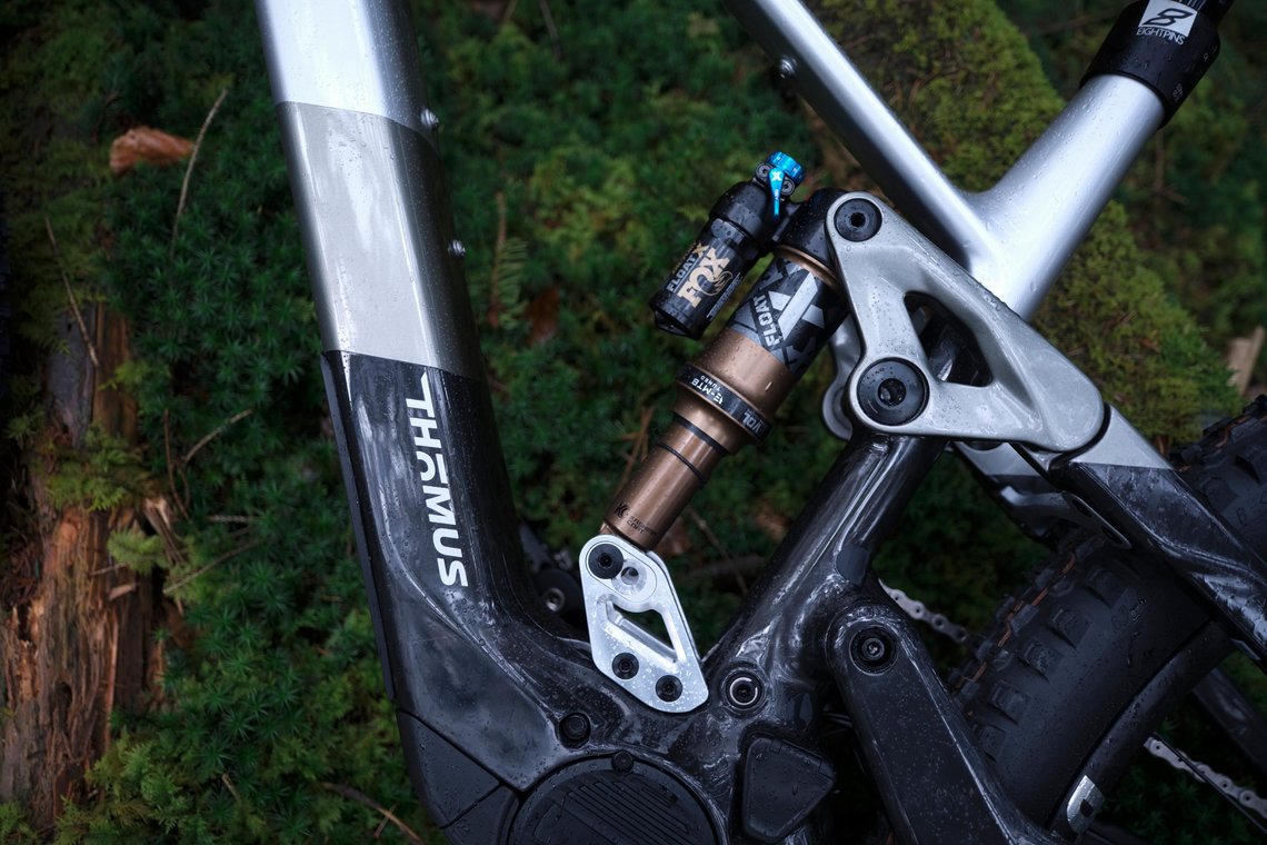

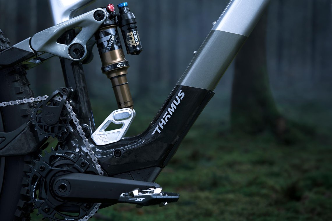

Abseits des Federwegs bietet der Rahmen weitere technische Detaillösungen für eine feine Abstimmung: Eine entnehmbare Bridge am Hinterbau erlaubt es, den Flex des Rahmens zu beeinflussen. Zudem lässt sich die Leitungsverlegung flexibel gestalten – wahlweise durch das Headset oder über klassische Ports am Rahmen. Für zusätzliche Sichtbarkeit gehört ein integriertes Rücklicht zum Standard.

Der Oberrider nutzt das Avinox Drive System von DJI, das mit 120 Nm Drehmoment und einer Spitzenleistung von 1000 W enorme Kraftreserven bereitstellt. Beim Akku besteht die Wahl zwischen 600 Wh und 800 Wh, wobei letzterer eine Reichweite von bis zu 157 km ermöglichen soll. Die Steuerung erfolgt über ein im Oberrohr integriertes 2-Zoll-OLED-Touchdisplay, das eine individuelle Konfiguration der Unterstützungsstufen via App erlaubt.
  • Motor DJI Avinox
  • Max. Drehmoment 120 Nm
  • Spitzenleistung 1000 W
  • Display Smart Color-Display mit Touch-Funktion
  • Unterstützungsstufen Individuell konfigurierbar via App
