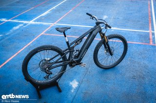

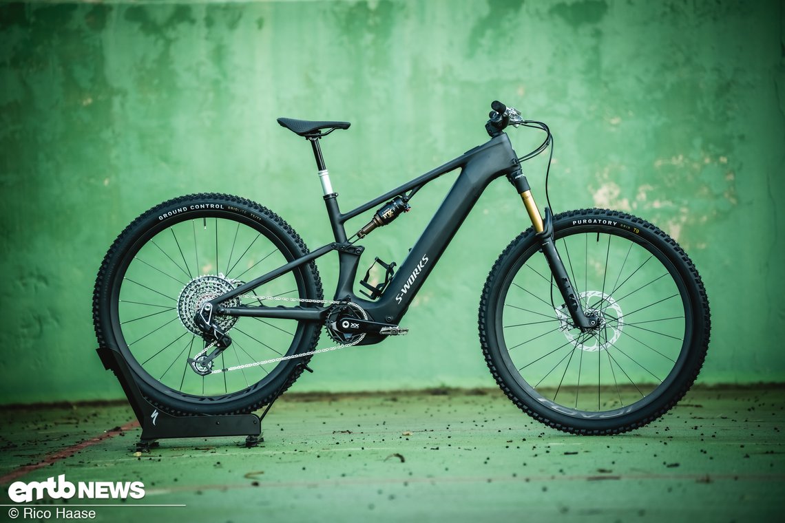

Die amerikanische Bikebrand Specialized bringt eine neue Version des bekannten Levo heraus. Leichterer Rahmen – Specialized gibt hier minus 530 g gegenüber dem normalen, aktuellen Turbo Levo an –, reduzierter Federweg, 29-Zoll-Set-up, kraftvoller Motor und eine racige Geometrie – et voilá, fertig ist das Levo R, bei dem der Buchstabe R nicht etwa für Rico, sondern für Rally steht. Was Specialized damit meint, liegt auf der Hand: Das neue Levo R soll agiler, schneller und direkter als das langhubige Levo 4 sein. Das, soviel kann ich vorwegnehmen, trifft zu 100 Prozent zu, denn auf dem Trail fährt sich das straffere Fahrwerks-Setup direkter und passt perfekt zu einem Trailbike, mit dem man schnell und spaßig über die Trails heizen will. Mit 21,2 kg (Rahmengröße S4 (L) ist das Levo R relativ leicht für ein Full-Power-E-Bike mit 800er-Akku.
Preislich startet das Levo R bei 7.999 €. Das Topmodell S-Works, welches wir getestet haben, ist für 13.999 € (UVP) zu haben.
Specialized Levo 4 R – Test und Neuvorstellung – ein E-Trailbike mit 140/130 mm Federweg, bis zu 850 Watt Spitzenleistung und leichtem Carbonrahmen – ideal für den ultimativen Trailspaß!

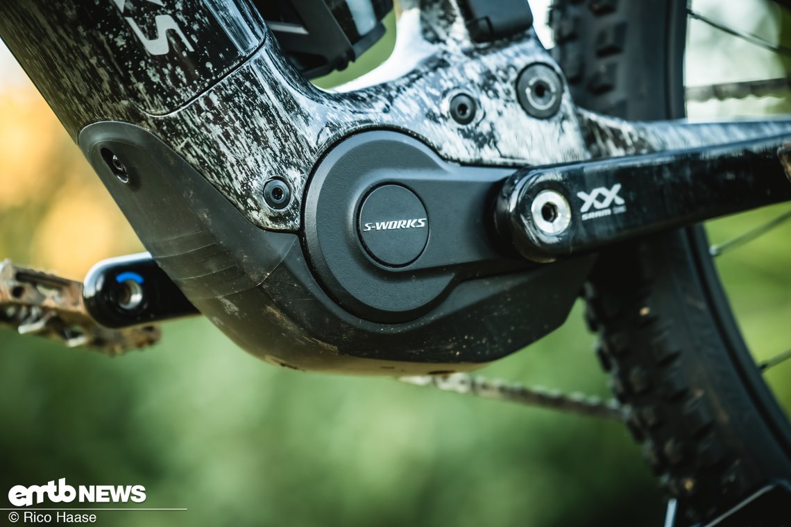

Specialized 3.1-Motor im Test
Specialized setzt im Levo 4 R natürlich auch auf den 3.1-Motor, der, je nach Modell, 810 bzw. 850 W in der Spitze leistet – und sich via App oder direkt am Bike einfach individualisieren lässt.

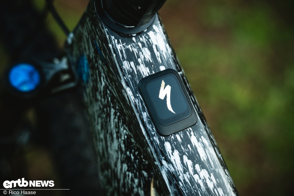

Gut ablesbar und wertig: das Display (Mastermind TCU) im Oberrohr.
# Gut ablesbar und wertig: das Display (Mastermind TCU) im Oberrohr.

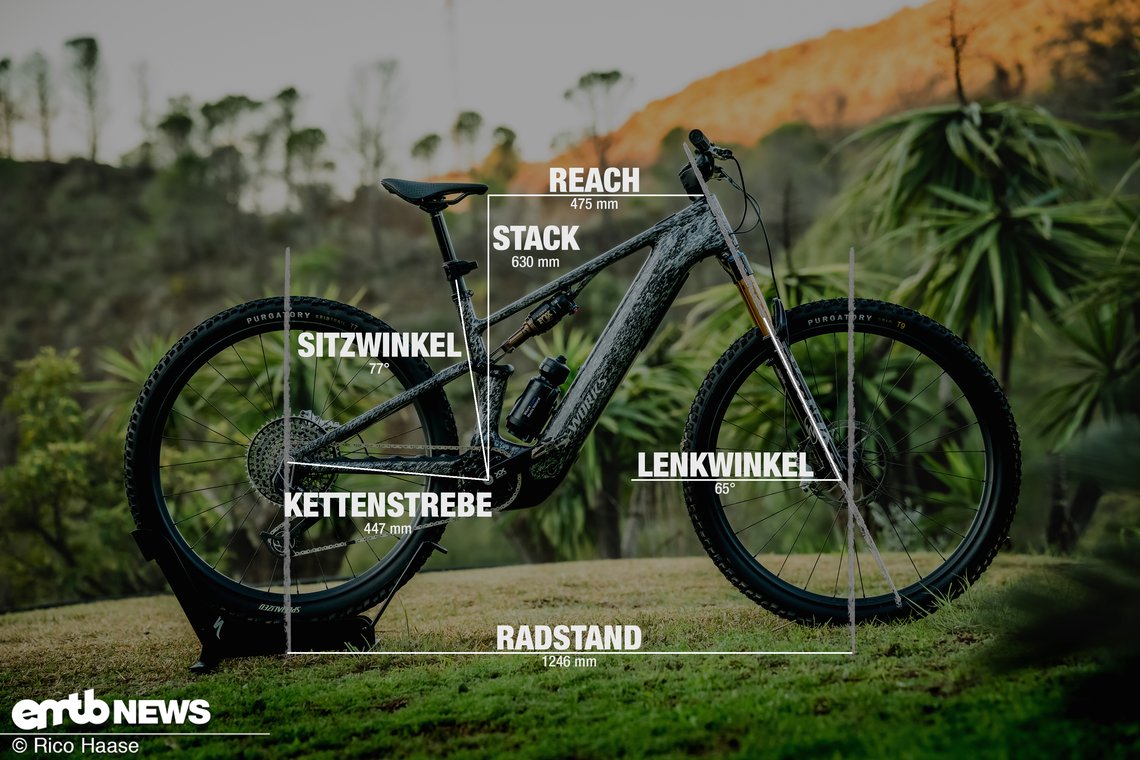

Geometrie
Specialized bietet das Levo R natürlich in den bekannten sechs Rahmengrößen (S1 bis S6) an, was übersetzt XS bis XXL bedeutet. Neben der Abkehr von Mullet hin zu Full-Twentynine wird der Lenkwinkel mit 65° etwas steiler. Der Reach beträgt 475 mm und der Stack misst 630 mm (Rahmengröße S4/L). Die Kettenstrebenlänge, die übrigens bei jeder Rahmengröße identisch lang ist und nicht mitwächst, beträgt 447 mm und kann mittels Flip-Chip kurz und lang gefahren werden. Ebenso lässt sich der Lenkwinkel durch mitgelieferte Steuersatzschalen um ± 1° variieren. Zusammengefasst kann man sagen, dass die Geometrie des kurzhubigen Levo 4 R im Hauptrahmen etwas kürzer als das langhubigere Levo 4 ausfällt (hier findest du den Vergleich), aber generell fast genauso viele individuelle Einstellmöglichkeiten und ein gutes Balancing bietet.
Wichtiger Fakt: Die kleinste Rahmengröße S1 rollt auf Mullet-Laufrädern, also vorne 29″ und hinten 27,5″.
Wusstest du eigentlich, dass du in Geometrics – unsere Datenbank für Fahrrad-Geometrien – viele aktuelle E-Bikes miteinander vergleichen und auf den ersten Blick die Unterschiede sehen kannst? Probier’s mal aus!
Erhältliche Rahmengrößen S1 / S2 / S3 / S4 (getestet) / S5 / S6
Specialized Levo 4 R mit Geometrieangaben in Rahmengrösse S4 (L).
# Specialized Levo 4 R mit Geometrieangaben in Rahmengrösse S4 (L).
Rahmengröße S1 (XS) S2 (S) S3 (M) S4 (L) S5 (XL) S6 (XXL)
Laufradgröße 29″ 29″ 29″ 29″ 29″ 29″
Reach 400 mm 420 mm 450 mm 475 mm 500 mm 525 mm
Stack 602 mm 607 mm 616 mm 630 mm 644 mm 657 mm
STR 1,51 1,45 1,37 1,33 1,29 1,25
Lenkwinkel 64,8° 65° 65° 65° 65° 65°
Sitzwinkel, real 77° 77° 77° 77° 77° 77°
Oberrohr (horiz.) 539 mm 560 mm 592 mm 620 mm 649 mm 677 mm
Steuerrohr 95 mm 100 mm 110 mm 125 mm 140 mm 155 mm
Sitzrohr 375 mm 385 mm 405 mm 425 mm 445 mm 465 mm
Überstandshöhe 761 mm 763 mm 773 mm 783 mm 793 mm 803 mm
Kettenstreben 447 mm 447 mm 447 mm 447 mm 447 mm 447 mm
Radstand 1.160 mm 1.181 mm 1.215 mm 1.246 mm 1.277 mm 1.309 mm
Tretlagerabsenkung 36 mm 36 mm 36 mm 36 mm 36 mm 36 mm
Tretlagerhöhe 339 mm 339 mm 339 mm 339 mm 339 mm 339 mm
Einbauhöhe Gabel 550 mm 550 mm 550 mm 550 mm 550 mm 550 mm
Gabel-Offset 44 mm 44 mm 44 mm 44 mm 44 mm 44 mm
Federweg (hinten) 140 mm 140 mm 140 mm 140 mm 140 mm 140 mm
Federweg (vorn) 140 mm 140 mm 140 mm 140 mm 140 mm 140 mm

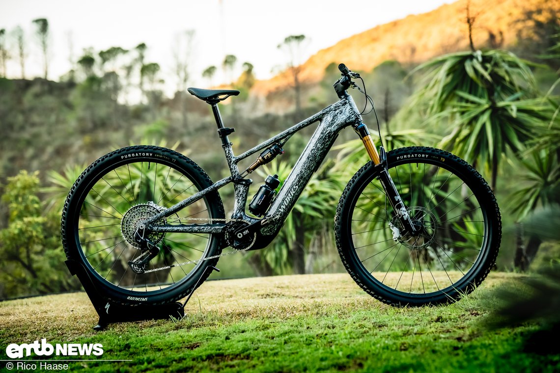

Ausstattung
Specialized bietet das Levo R in drei verschiedenen Varianten und in jeweils zwei Farben an. Los geht es mit Comp für 7.999 €, gefolgt von Expert für 9.999 € bis hin zum S-Works, das für 13.999 € zu haben ist. Eine Pro-Version gibt es vom Levo R aktuell nicht.
Den Einstieg in die R-Plattform bildet das Levo R Comp. Mit der Fox 36 SL Performance-Federgabel an der Front und dem Fox Float Performance GENIE-Dämpfer am Heck bietet es ein ausgewogenes, trailtaugliches Fahrwerk. Der Specialized 3.1 Motor liefert mit 105 Nm und 810 Watt kräftigen Vortrieb, während der 840-Wh-Akku auch lange Tage im Sattel ermöglicht. Die elektronische SRAM S-1000 Eagle AXS Transmission und SRAM Motive Bronze Bremsen runden das Paket zu einem robusten, modernen E-Trailbike ab.
Das Levo R Expert richtet sich an ambitionierte Trail- und All-Mountain-Fahrer, die Wert auf feinere Performance legen. Fox 36 SL Performance Elite-Federgabel und Float Performance Elite GENIE-Dämpfer bieten spürbar mehr Sensibilität und Reserven im Gelände. Geschaltet wird mit der SRAM GX Eagle AXS Transmission, gebremst mit SRAM Motive Bronze. Der bewährte Specialized 3.1 Motor mit 105 Nm und 810 Watt sorgt in Kombination mit dem 840-Wh-Akku für souveräne Uphillperformance und ausdauernde Touren, während die Roval Traverse SL II Carbon-Laufräder dem Bike zusätzliche Präzision verleihen.

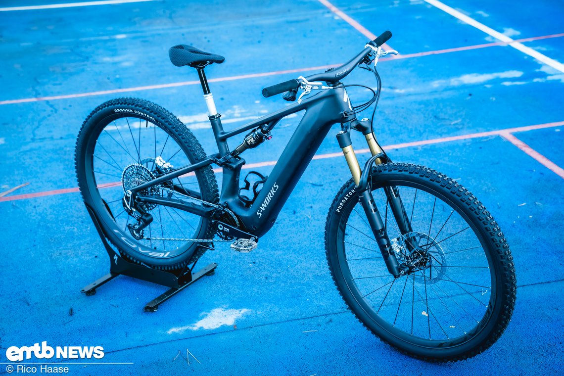

Topmodell ist und bleibt natürlich das S-Works Levo R (hier im Test). Es spielt im Hinblick auf Ausstattung, Motor und Schnellladegerät klar in der High-End-Liga. Das Fox Factory Fahrwerk mit 36 SL Factory Gabel und Float Factory GENIE-Dämpfer liefert maximale Kontrolle und Feinfühligkeit. Der exklusive S-Works 3.1 Motor setzt mit 111 Nm Drehmoment und 850 Watt Spitzenleistung neue Maßstäbe und macht das Bike spürbar explosiver. Kombiniert mit der SRAM XX Eagle AXS Transmission, SRAM Motive Ultimate Bremsen, Roval Traverse SL II Carbon-Laufrädern und dem 840-Wh-Akku ist dieses Modell kompromisslos auf Performance ausgelegt. Unser Testrad kam in Rahmengröße S4 (L) auf 21,2 kg.

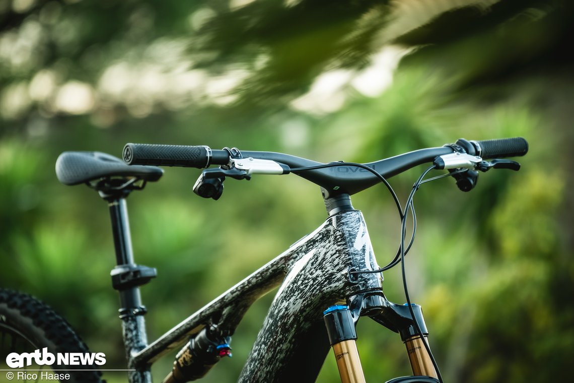

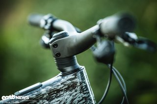

Am S-Works-Modell verbaut Specialized eine Vorbau-Lenker-Einheit aus Carbon. – Optisch ziemlich schick, allerdings überhaupt nicht individuell einstellbar.
# Am S-Works-Modell verbaut Specialized eine Vorbau-Lenker-Einheit aus Carbon. – Optisch ziemlich schick, allerdings überhaupt nicht individuell einstellbar.

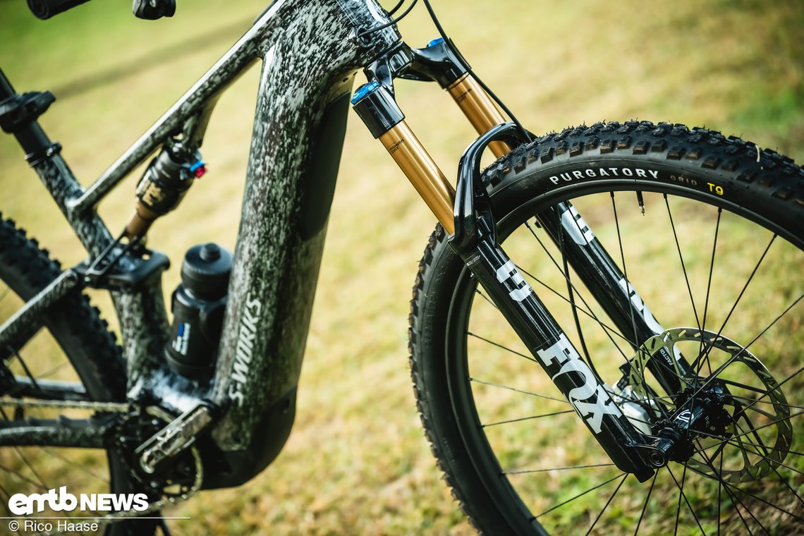

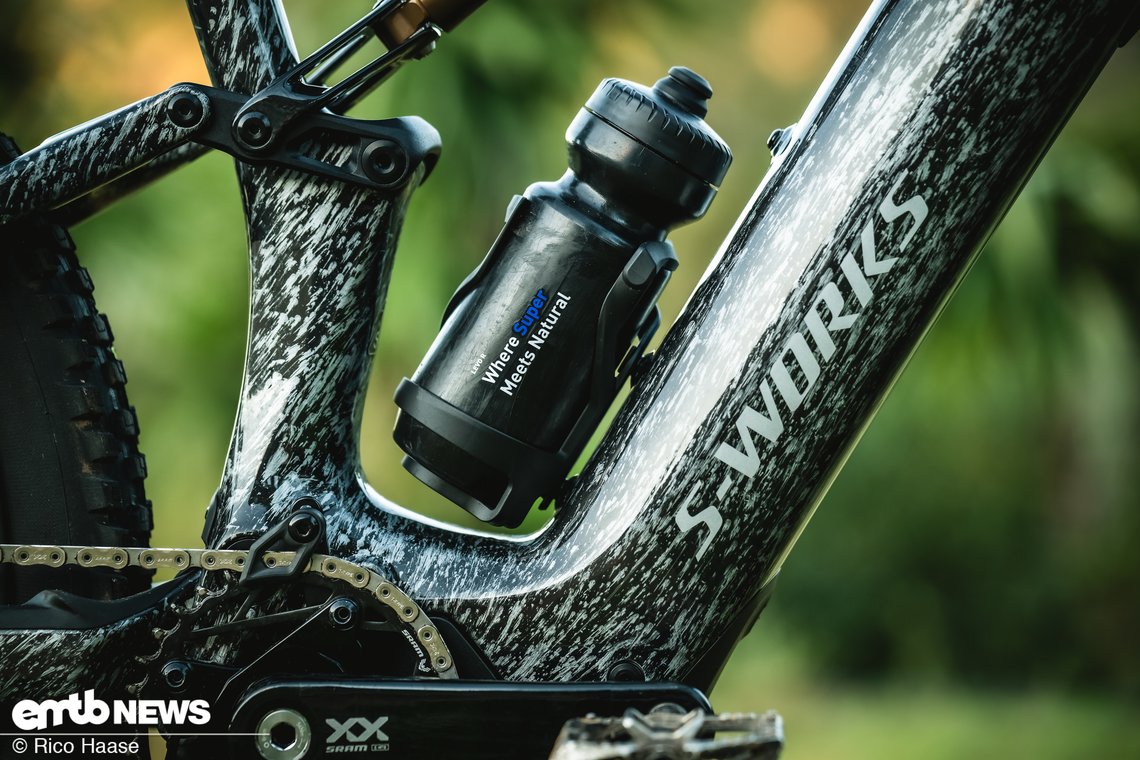

Feinstes Fox Factory-Fahrwerk, auch wenn es durch die Reduktion des Federwegs etwas straffer ausfällt.
# Feinstes Fox Factory-Fahrwerk, auch wenn es durch die Reduktion des Federwegs etwas straffer ausfällt.

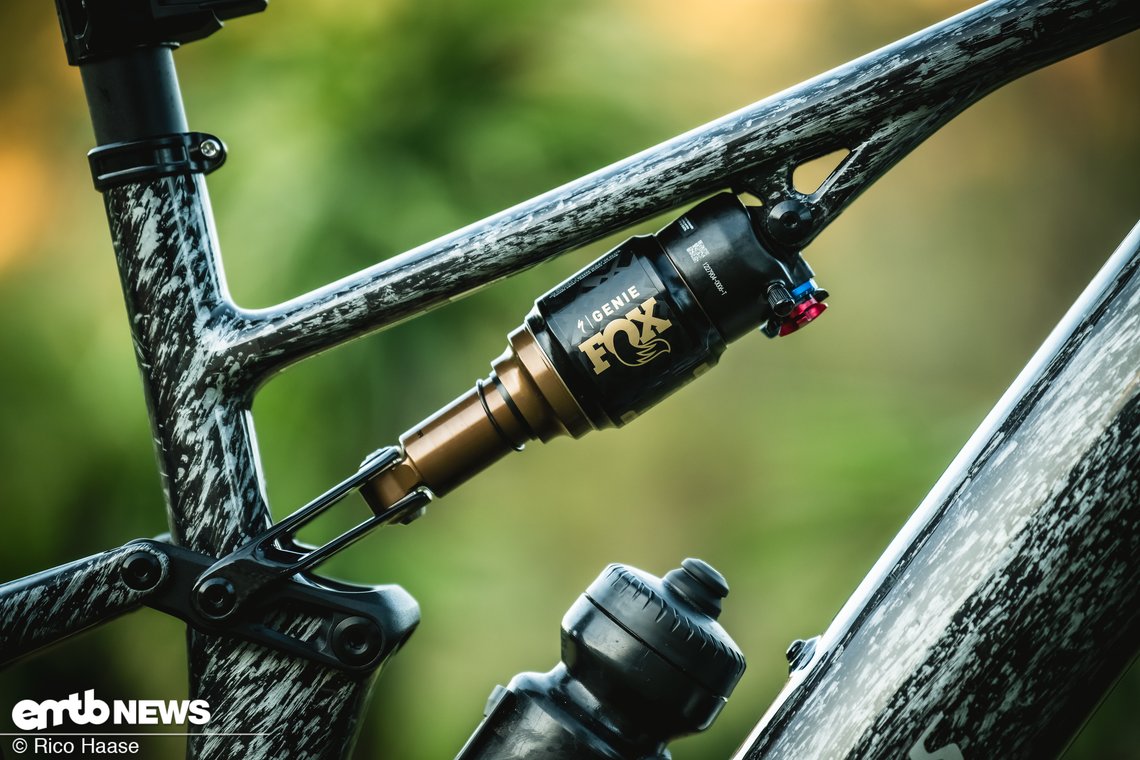

Am Heck sorgt ein Fox Float Genie-Dämpfer für Traktion und Komfort.
# Am Heck sorgt ein Fox Float Genie-Dämpfer für Traktion und Komfort.

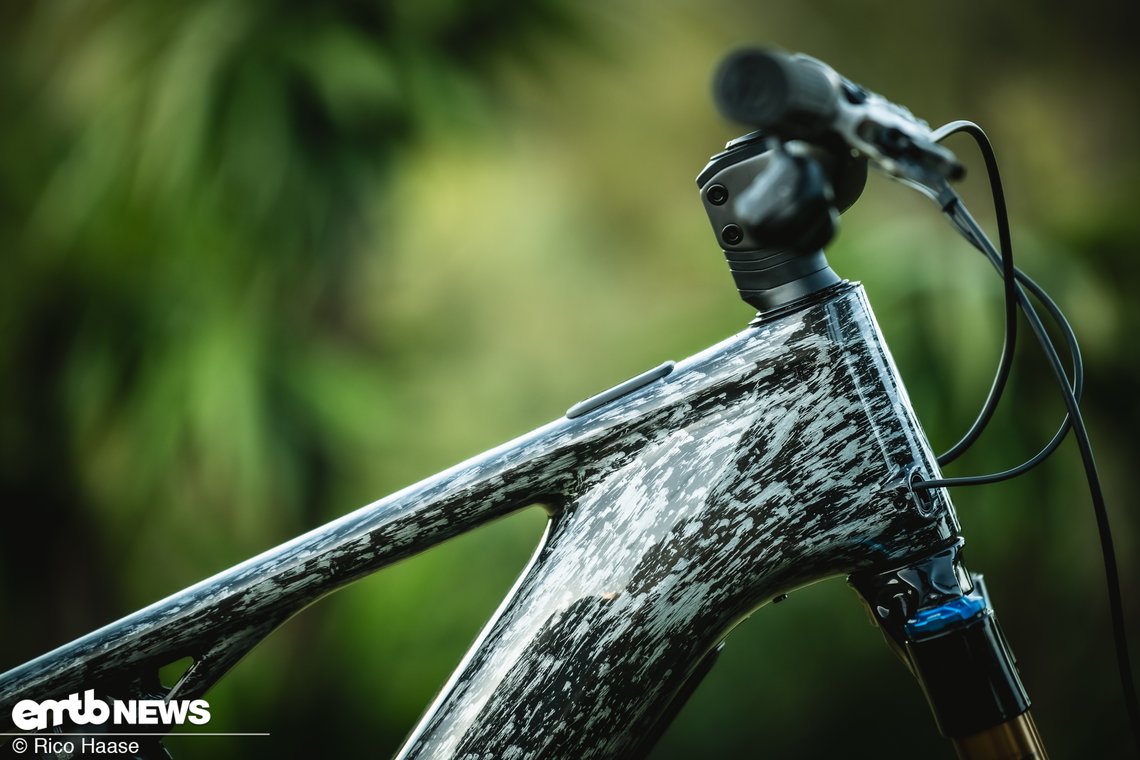

Die Lackierung ist, ich sag es mal ganz salopp, recht „special“ – mir gefällt's.
# Die Lackierung ist, ich sag es mal ganz salopp, recht „special“ – mir gefällt's.

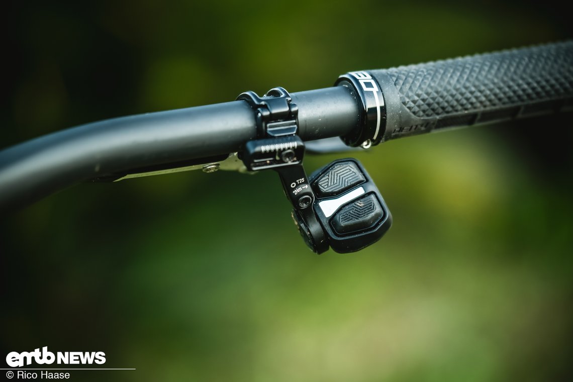

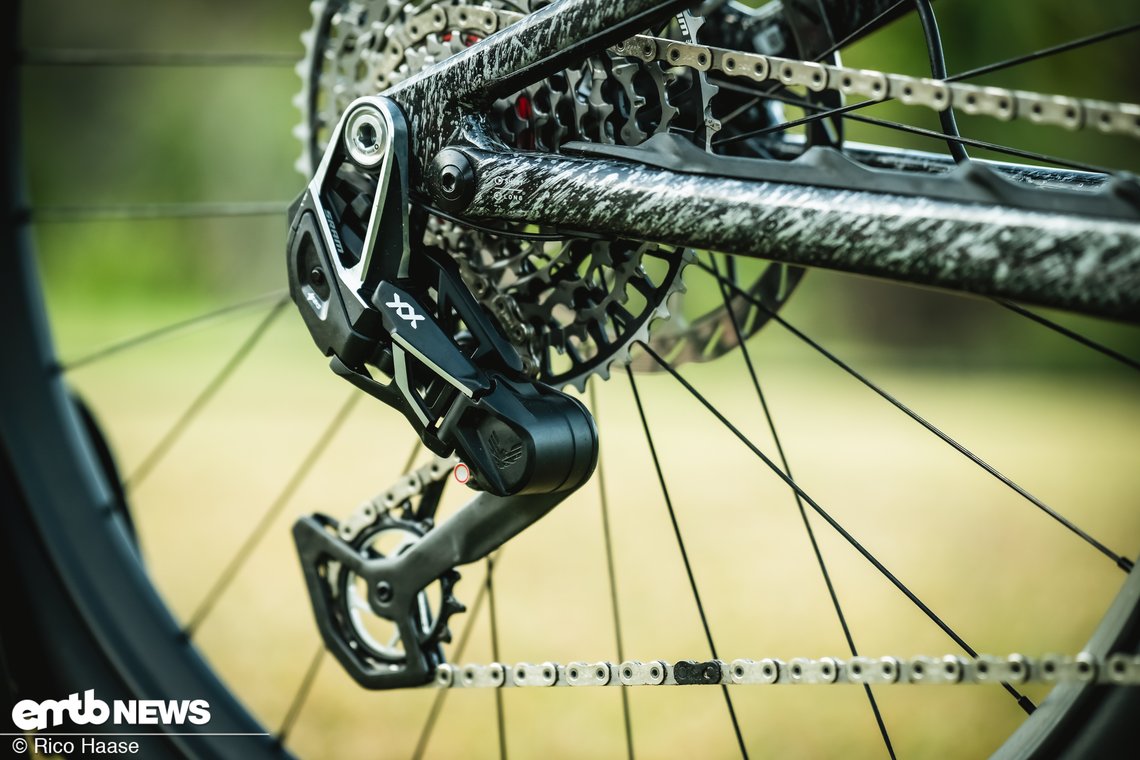

Geschaltet wird natürlich mit ...
# Geschaltet wird natürlich mit ...
... SRAM AXS Transition.
# ... SRAM AXS Transition.

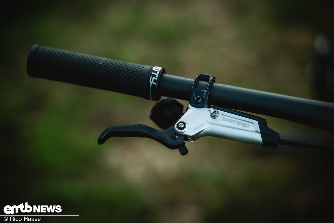

Als Bremsen kommen SRAM Motive zum Einsatz.
# Als Bremsen kommen SRAM Motive zum Einsatz.

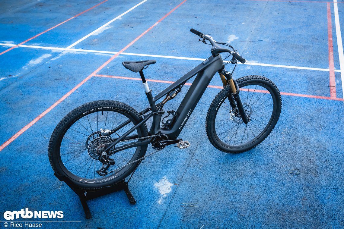

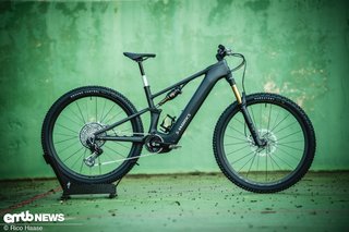

Dieses speziell aufgebaute Levo R brachte es an der Waage auf niedrige 18,8 kg.
# Dieses speziell aufgebaute Levo R brachte es an der Waage auf niedrige 18,8 kg.

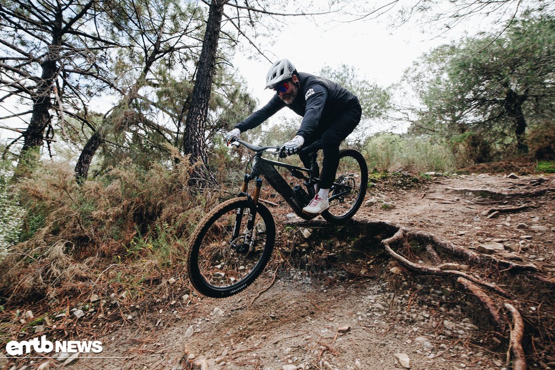

Specialized Levo R – erster Test auf dem Trail
Okay, das Levo R hat weniger Federweg, aber ist es damit weniger performant? Nein, überhaupt nicht, ganz im Gegenteil. Für mich stellt das Levo R mit Full-Twentynine, kraftvollem Motor, etwas strafferem Fahrwerk und dem deutlich lebhafteren, agileren Charakter das bessere Levo dar. Vielleicht ist es sogar das beste Levo ever …
Rico Haase, Chefredakteur eMTB-News.de
Vor der offiziellen Markteinführung gab uns Specialized die Chance, das neue Levo R zu testen. Hierfür lud man ausgewählte Medien nach Albenga in Spanien ein, um das neue Bike zu präsentieren, dort bei Sonnenschein feinste Trails im Umland zu surfen und herauszufinden, ob 140/130 mm Federweg ausreichend sind. Eins vorneweg: Ja, der Federweg hat vollkommen ausgereicht.
Ob Rico hier das Wetter, die Trails oder das Bike mit einem Daumen hoch bewertet, ist nicht überliefert.
# Ob Rico hier das Wetter, die Trails oder das Bike mit einem Daumen hoch bewertet, ist nicht überliefert.
Specialized Levo 4 R Test und Neuvorstellung Z8H 0173
Specialized Levo 4 R Test und Neuvorstellung Z8H 0177
Die Bühne für die Präsentation des neuen Levo 4 R ist bereitet.
# Die Bühne für die Präsentation des neuen Levo 4 R ist bereitet.
Bei der Vorstellung neuer Bikes und Produkte macht es das Team von Specialized eigentlich immer so: Erst macht man eine gemeinsame Ausfahrt mit dem neuen Produkt und danach gibt es eine Präsentation, die alle Details beleuchtet und über sämtliche Neuerungen aufklärt. So natürlich auch im Fall des neuen Levo 4 R. Hier bekam jeder ein Bike in seiner Rahmengröße und mit den eigenen Pedalen bestückt, um es ohne Vorwissen über die Trails zu scheuchen. Klar, optisch kennt man das Levo 4, aber in Full-Twentynine ist es direkt anders und dann noch das Cockpit aus Carbon und das Fahrwerk, das sich straffer und kurzhubiger anfühlt … alles Dinge, die schon auf den ersten Metern spürbar anders sind.
„Leute! Auf dem Trail hat man mit dem Specialized Levo R richtig Spaß!“ – sagt Rico, Chefredakteur von eMTB-News und E-Bike-Pionier der ersten Stunde.
# „Leute! Auf dem Trail hat man mit dem Specialized Levo R richtig Spaß!“ – sagt Rico, Chefredakteur von eMTB-News und E-Bike-Pionier der ersten Stunde.
Wir fuhren also direkt einige Trails hinauf und andere wieder hinunter. Technisch nicht sehr anspruchsvoll, eher flowig und moderat. Hier punktet das Levo R mit sehr präzisem Handling und sorgt durch den kraftvollen Motor für ordentlich Vorschub und Speed. Etwas ruppigere Sektionen, mit höheren Stufen und Absätzen, ließen sich auf Anhieb gut fahren, und hätte man mich zu diesem Zeitpunkt danach gefragt, wie viel Federweg das Levo R hat, hätte ich gesagt: „Also mindestens 140 am Heck.“
Aber Fehlanzeige, denn, wie sich später in der Produktpräsentation herausstellte, kommt das Levo R mit 140 mm Federweg an der Front und 130 mm am Heck. Krass! Aber natürlich völlig ausreichend, wenn es darum geht, im Segment der Trailbikes die größtenteils auf moderaten, vielleicht sogar geshapten Trails unterwegs sind. Hier punktet unser Testbike (S-Works Levo 4 R) mit einem direkten Fahrwerk, bestückt mit Fox 36 SL Factory-Federgabel und Fox Float Factory GENIE-Dämpfer, das potent und sensibel seinen Dienst verrichtet und sich am Heck eigentlich immer nach mehr anfühlt.
Ja, auch solche Trails lassen sich mit 140/130 mm Federweg problemlos fahren.
# Ja, auch solche Trails lassen sich mit 140/130 mm Federweg problemlos fahren.
Dank etwas strafferem Fahrwerk und 29-Zoll-Laufrädern ...
# Dank etwas strafferem Fahrwerk und 29-Zoll-Laufrädern ...
... ist das Levo R auf moderaten Trails eine absolute Macht!
# ... ist das Levo R auf moderaten Trails eine absolute Macht!
Stufen, Wurzeln, enge Kurven, weite Kurven, technischere Trails, schnelle Trails, kleinere Sprünge und Drops – hier lässt sich das Levo 4 R intuitiv und schnell fahren. Kurven folgt es willig, an Wurzeln oder Stufen lässt es sich leichtfüßig dirigieren oder zum Spielen in die Luft bewegen. Das Full-Twentynine-Setup und der passend steife Rahmen machen das Bike schnell. Das Fahrwerk gibt einem viel Feedback und durch ordentlich Gegenhalt der Suspension lässt es sich sehr aktiv fahren und gut über Wellen oder durch Kurven pushen. Dank des poppigen Hecks und des agilen Handlings positioniert sich das Levo R sehr deutlich im Segment der Trailbikes und hier macht es für mich auch wirklich viel Sinn, vielleicht sogar mehr Sinn als zuvor. Denn während sich das normale Levo im Segment der langhubigeren All Mountains positioniert und dabei vieles richtig macht, aber eben nichts exorbitant besser als die Bikes der Mitbewerber, kann das Levo 4 R als Trailbike vollends punkten und stellt für mich sogar das bessere Levo dar! Es ist schnell, präzise, leichtfüßig, agil und sportlich – genau das erwarte ich von einem Specialized.

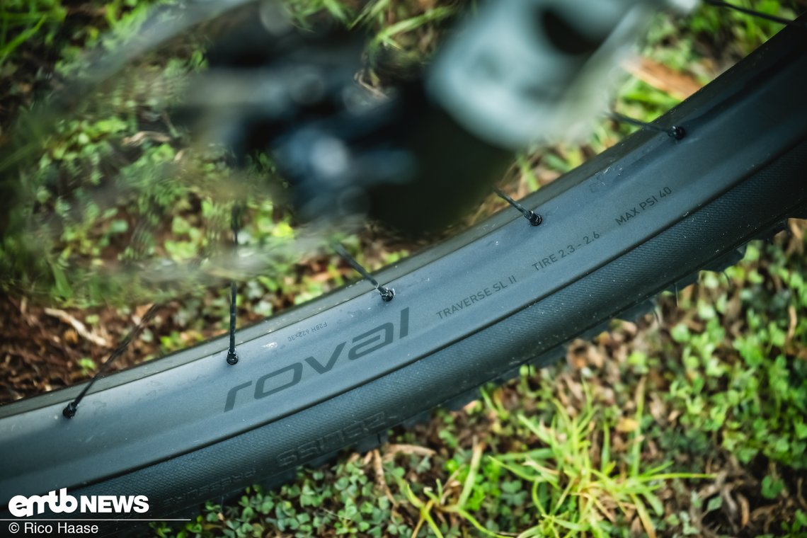

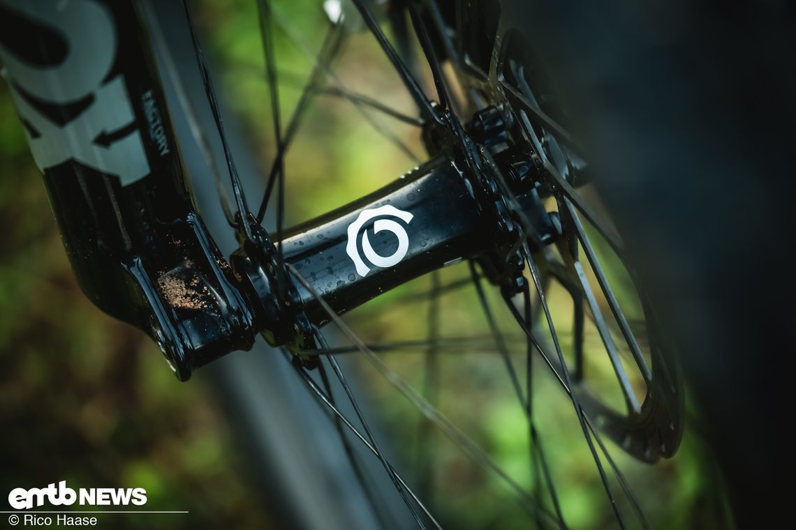

Leicht und stabil: Roval Traverse SL II mit Carbonfelgen und ...
# Leicht und stabil: Roval Traverse SL II mit Carbonfelgen und ...
... hochwertigen und Industrie Nine-Naben.
# ... hochwertigen und Industrie Nine-Naben.

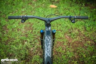

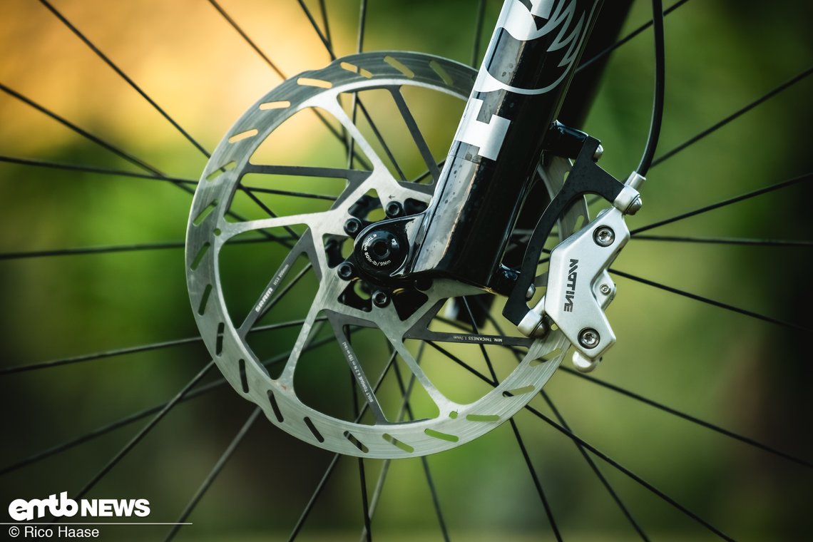

Weniger gut gefällt mir die Wahl der Bremsen. Hier verbaut Specialized am S-Works SRAM Motive Ultimate. Die Bremse setzt auf vier Kolben, Mineralöl und Stealth-Optik. Im Portfolio von SRAM wird sie als moderne Allround-Bremse positioniert. Leicht genug für XC, aber stark genug für Trail-Einsatz. So weit, so gut. Problem in meinen Augen: Die Bremsleistung ist schon ganz ordentlich, aber an einem E-Bike mit über 20 Kilo Lebendgewicht wünsche ich mir mehr Reserven. Deshalb sehe ich hier wirklich keinen Grund dafür, warum man nicht auf eine Code-Bremsanlage setzt. Gewichtstechnisch sind die Stopper nur wenig schwerer, dafür packen sie kraftvoller zu.

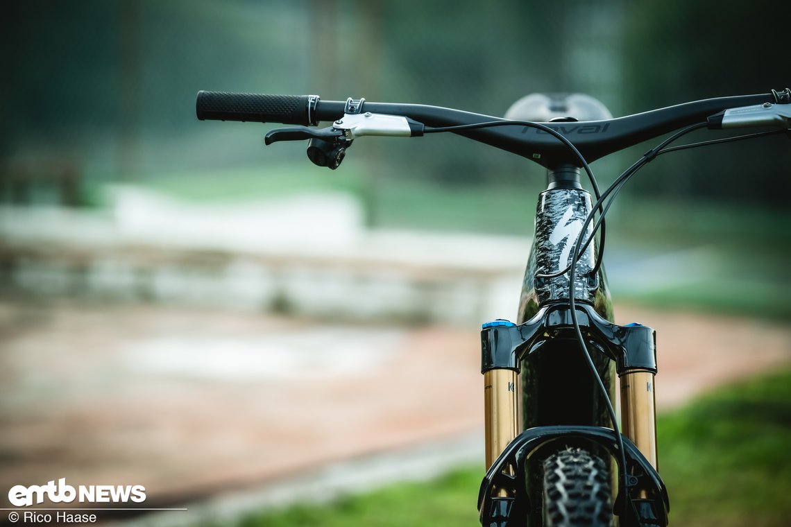

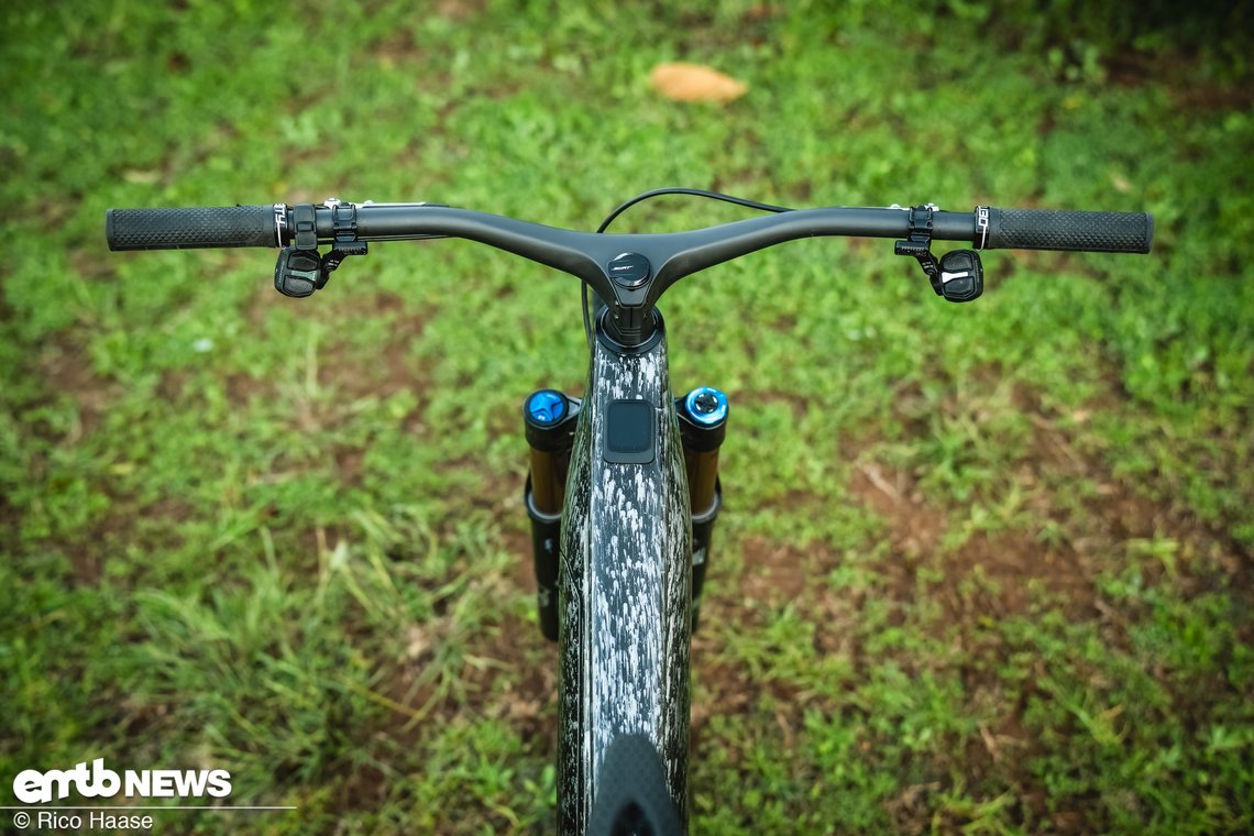

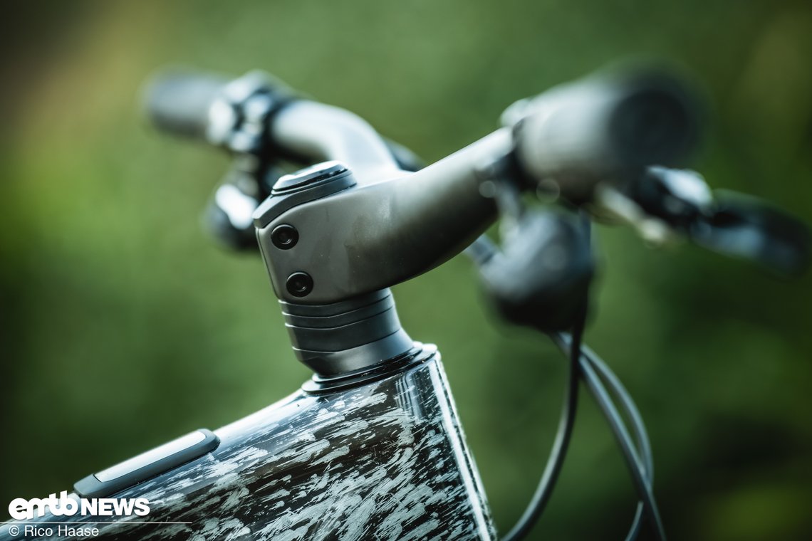

Das einteilige Cockpit ist technisch super, muss aber passen. – Im Hinblick auf Flex und Komfort ist die Kombi recht steif und unnachgiebig.
# Das einteilige Cockpit ist technisch super, muss aber passen. – Im Hinblick auf Flex und Komfort ist die Kombi recht steif und unnachgiebig.
Wer mit dem Lenker nicht klar kommt, kann ihn maximal in der Breite kürzen.
# Wer mit dem Lenker nicht klar kommt, kann ihn maximal in der Breite kürzen.
Auch die Vorbaulänge ist fix und kann nicht korrigiert werden.
# Auch die Vorbaulänge ist fix und kann nicht korrigiert werden.
SRAM Motive-Bremsen sind technisch stimmig und bremsen gut, haben aber für mich nichts an einem schweren E-Bike zu suchen.
# SRAM Motive-Bremsen sind technisch stimmig und bremsen gut, haben aber für mich nichts an einem schweren E-Bike zu suchen.

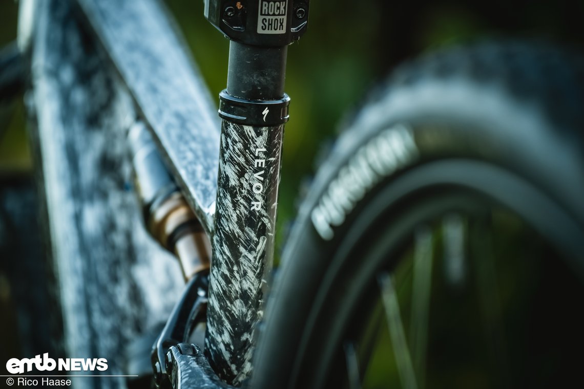

Kommen wir zu einem weiteren, sehr speziellen Bauteil, das Specialized allen Levo R Modellen der S-Works-Familie spendiert: dem Roval Control SL RISE Integrated Cockpit. Wie der Name bereits vermuten lässt, handelt es sich dabei um ein integriertes Cockpit, bei dem Vorbau und Lenker als eine Einheit aus Carbon gefertigt sind. Optisch ist das sehr gelungen und fügt sich stimmig in die hochwertige, noble Ausstattung des Bikes ein. In der Praxis zeigen sich allerdings auch Nachteile. Auf dem Trail wirkte der Lenker auf mich sehr steif und vergleichsweise unnachgiebig. Zudem fehlt jegliche Möglichkeit zur Feinjustierung: Passen Vorbaulänge, Back- oder Upsweep oder der Rise des Lenkers nicht, lässt sich hier nichts nachjustieren. Schrauben leicht lösen, den Lenker minimal verdrehen und wieder festziehen – Fehlanzeige. Wer mit der Ergonomie nicht auf Anhieb zurechtkommt oder bewusst Lenker jenseits der Standardwerte fahren möchte, dem bleibt letztlich nur der radikale Schritt: die komplette Demontage der Einheit inklusive Spacer.
Auf dem Trail hatte ich mit dem Specialized Levo R mächtig viel Spaß und würde dieses Setup dem normalen Levo sogar vorziehen.
# Auf dem Trail hatte ich mit dem Specialized Levo R mächtig viel Spaß und würde dieses Setup dem normalen Levo sogar vorziehen.
Welches Levo für wen? Eine gute Frage, die man natürlich nicht abschließend beantworten kann. Aus meiner Sicht würde ich sagen: Leute, die einen komfortablen Alleskönner suchen, gerne ausgedehnte Touren in ruppigerem Gelände machen und auch mal in härterem, technischem Gelände unterwegs sind, könnten mit dem normalen Turbo Levo mehr Spaß haben. Wer allerdings gerne auf moderaten Trails einfach schnell sein will, recht sportlich unterwegs ist und nicht mehrere Male im Jahr nach Finale Ligure oder an den Reschen fährt, für all diejenigen könnte das Levo R die bessere Wahl sein.
Fazit – Specialized S-Works Levo R
Größere Laufräder, reduzierter Federweg und weniger Gewicht – Merkmale, die das Specialized Levo R zu einem perfekten Trailbike machen. Auf dem Trail punktet es mit agilem, leichtfüßigem, präzisem Handling und steckt auch gröbere Sektionen mühelos weg. Im Uphill überzeugt der kraftvolle Motor, der mit bis zu 850 W Spitzenleistung auch steile Rampen mühelos hochkommt, eine feinfühlige Sensorik besitzt und sich einfach individualisieren lässt.
Generell muss man sagen, dass das Levo R durchdacht gemacht ist und vielleicht sogar das beste Levo ever darstellt.
