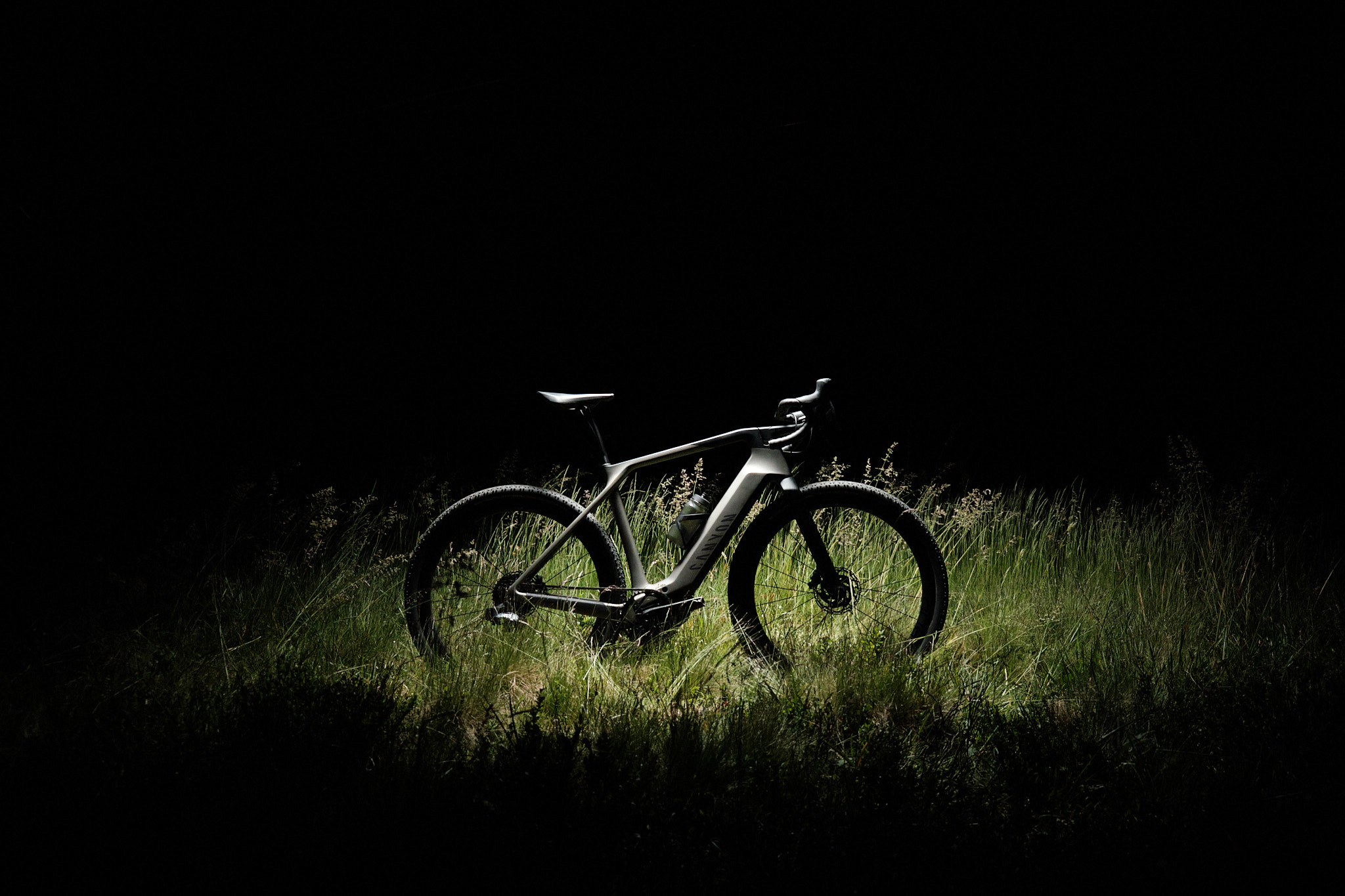

Das Canyon Grail:ON ist das E-Gravel-Bike des Koblenzer Direktversenders: Carbonrahmen mit dem markanten Double-Decker-Lenker des Grail, Bosch Performance Line CX Gen 4 mit 85 Nm und ein entnehmbarer 500-Wh-Akku im Unterrohr. Vorgestellt 2020 für das Modelljahr 2021 in drei Ausstattungen von 4.869 € bis 5.849 €, ab 15,9 kg – von uns 2021 getestet mit 16,2 kg (Größe L).
Canyon positioniert das Grail:ON nicht als Reise-Gravel, sondern als schnelles E-Gravel-Bike für Forstweg, Schotter und Stadt: Sportliche Sitzposition, langer Radstand, Full-Power-Motor von Bosch und trotzdem eines der leichtesten Bikes seiner Klasse. In unserem Test und im E-Gravel-Vergleich 2021 gegen Cannondale Topstone Neo und Orbea Gain überzeugte es mit Gewicht, Design und Ausstattung – einziger Kritikpunkt: das Motorklappern im Gelände.

Das Topmodell haben wir ausführlich gefahren: Canyon Grail:ON CF 8 eTap im Test – haben wir den heiligen Gravel-Gral gefunden? Mit 16,2 kg (Größe L, gewogen) und 6.199 € UVP zum Testzeitpunkt liefert Canyon ein wertig ausgestattetes E-Gravel-Bike, dessen Schwerpunkt gleichermaßen im leichten Gelände und in der Stadt liegt. Stärken: geringes Gewicht, futuristisches Design, komfortable Sitzposition, umfassend wertige Ausstattung. Schwäche: Der Bosch-Motor klappert im Gelände. Im E-Gravel-Vergleichstest 2021 gegen Cannondale Topstone Neo (gefedert, 17,9 kg) und Orbea Gain (Light-Support, 12,5 kg) positionierte sich das Grail:ON als der schnelle Allrounder dazwischen – einen eindeutigen Testsieger gab es nicht, jedes Bike gewinnt in seinem Bereich.
