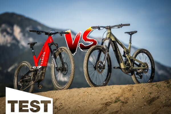

Im Mai 2023 kam die zweite Generation als Torque:ON CF: Carbonrahmen, noch abfahrtslastigere Geometrie, Mullet-Laufräder, im Oberrohr integrierte Trinkflasche und die Wahl zwischen 720 und 900 Wh – der Antrieb entspricht dem Spectral:ON Gen 4. Im ersten Test wog das CF 9 (7.499 €) 24,2 kg in L; die Modelle reichten vom CF 8 (5.999 €) bis zum limitierten CF LTD Roczen (8.999 €). Im Vergleich mit dem Propain Ekano 2 AL in Schladming zeigte sich das Torque:ON als das Bike für Vollgas auf schnellen Strecken, das Ekano als der Allrounder für Hometrails. Auch der Frage „Bikepark – besser Bio oder mit E?“ sind wir mit dem Torque:ON nachgegangen.
