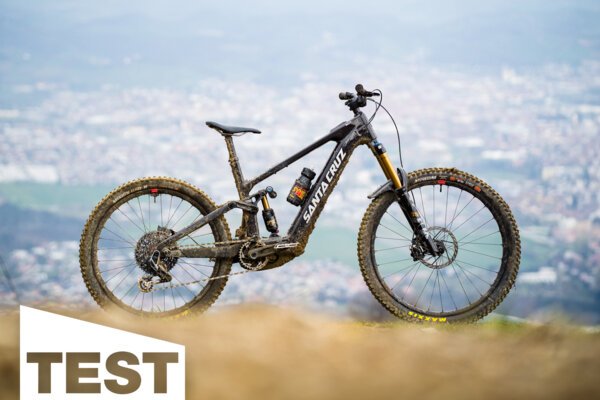

Das Santa Cruz Bullit ist das Gravity-E-MTB der Kalifornier: 170/170 mm Federweg, Mullet-Laufräder und Carbonrahmen – seit 2025 in zweiter Generation mit Viergelenker statt VPP, Bosch Performance CX Gen5 und 600 Wh plus Range Extender. Im ersten Test: „Der neue E-Downhiller aus Kalifornien“, 21,8 kg leicht und ab 7.699 € (UVP); die Sonderedition Podium mit Fox-Upside-Down-Gabel kostet 12.999 €.
20250402164838 SCB BULLIT MediaCamp Slovenia DSC02642
Das Bullit ist das zweite E-Bike aus dem Hause Santa Cruz und richtet sich an alle, die Wert auf die Abfahrt legen – der große Bruder von Heckler und Vala.
  • Einsatzbereich: Enduro, Freeride, Downhill/Bikepark
  • Federweg V/H: 170 / 170 mm
  • Laufradgröße: Mullet (29″ vorn, 27,5″ hinten)
  • Motorsystem: Bosch Performance Line CX Gen5 (85 Nm, per Update 100 Nm); Gen 1: Shimano EP8/EP801
  • Akkukapazität: 600 Wh fest verbaut, + 250 Wh PowerMore (850 Wh); Gen 1: 630 Wh (später 726 Wh), entnehmbar
  • Rahmenmaterial: Carbon (C und CC)
  • Rahmengröße: S | M | L | XL | XXL
  • Gewicht: 21,8 kg (X0 AXS RSV 2025, Größe L, Herstellerangabe); 21,8 kg (Gen 1 2020, Größe M, gewogen)
  • Max. Systemgewicht: 158 kg
  • Preis: 7.699 € (Bullit 70) – 11.699 € (X0 AXS RSV), Podium 12.999 €, UVP

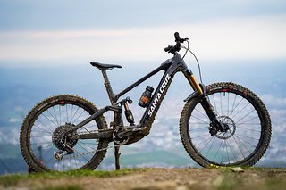

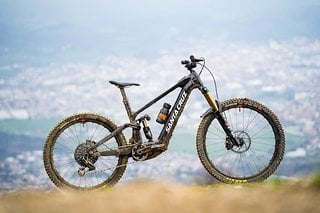

Santa Cruz Bullit Gen 2 (ab 2025)
20250402164806 SCB BULLIT MediaCamp Slovenia DSC02629
Im April 2025 folgte die zweite Generation – ein komplettes Makeover: Die Hardfacts (170/170 mm, Mullet, Abfahrtsfokus) bleiben, doch Santa Cruz verabschiedet sich vom VPP-Hinterbau und von Shimano. Wie das Vala setzt das neue Bullit auf einen Viergelenker mit vertikalem Dämpfer, Bosch Performance CX Gen5 und einen fest verbauten 600-Wh-Akku (plus 250-Wh-PowerMore). Dazu eine noch aggressivere Geometrie, Flip-Chips für Geometrie und Progression getrennt, mitwachsende Kettenstreben und fünf Größen von S bis XXL. Unser erster Test in Slowenien: Das Bullit klettert erstaunlich gut („die limitierende Komponente bin ich“) und ist bergab ein E-Downhiller – getestet als X0 AXS RSV (11.699 €, 21,8 kg in L laut Santa Cruz). Im August 2025 kam die limitierte Sonderedition Bullit Podium mit Fox-Podium-Upside-Down-Gabel, SRAM Maven, Kiox 400C und Range Extender im Lieferumfang für 12.999 €. Welches Santa Cruz zu wem passt, zeigt unser Vergleich Heckler SL vs. Vala vs. Bullit.
Im August 2026 haben wir das Santa Cruz Bullit 90 im Rahmen unseres Vergleichstests gegen das Canyon Strive:ON CFR, Focus SAM 9 und YT Decoy MX Core 3 antreten lassen. Hier verfehlte es den Testsieg nur knapp, aber lest selbst:
Santa Cruz Bullit 90 im Test
  • Rahmenmaterial Carbon (C / CC), Viergelenker
  • Motor Bosch Performance Line CX Gen5, 85 Nm (per Update 100 Nm / 750 W)
  • Akkukapazität 600 Wh fest verbaut, + 250 Wh PowerMore (850 Wh)
  • Federweg 170 mm (vorn) / 170 mm (hinten)
  • Laufradgröße Mullet (29″ vorn, 27,5″ hinten)
  • Gewicht 21,8 kg (X0 AXS RSV, L) · 22,4 kg (Bullit 70, L) · 22,3 kg (Podium) – Herstellerangaben
  • Max. Systemgewicht 158 kg
  • Rahmengrößen S / M / L / XL / XXL
  • Preis (UVP) Bullit 70 7.699 € · 90 8.699 € · GX AXS 9.799 € · X0 AXS RSV 11.699 € · Podium 12.999 €
