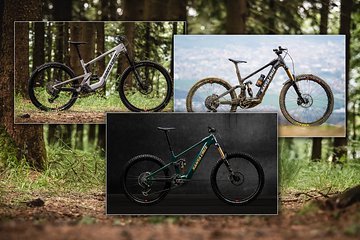

Wie sich das genau auswirkt, wo sich die E-Bikes überschneiden, wo die Konzepte ihre Limits finden und für welche Zielgruppe sich Vala, Bullit und Heckler SL eignen, haben wir für euch aufgeschlüsselt.

Die Eckdaten im Überblick:
ModellSanta Cruz Heckler SLSanta Cruz ValaSanta Cruz Bullit
EinsatzbereichTrailbikeTrail & AllmountainEnduro & DH
Federweg vorne / hinten160 / 150 mm160 / 150 mm170 / 170 mm
LaufradgrößeMX (29"/27,5")MX (29"/27,5")MX (29"/27,5")
RahmengrößenS, M, L, XL, XXLS, M, L, XL, XXLS, M, L, XL, XXL
RahmenmaterialCarbonCarbon & AluminiumCarbon
Gewichtab 19,36 kgab 21,13 kgab 21,95 kg
Maximales Systemgewicht155 kg158 kg158 kg
MotorsystemFazua Ride 60Bosch CX Performance Gen 5Bosch CX Performance Gen 5
Maximalleistung350 W (450 W kurzzeitig, Boost)750 W750 W
Maximales Drehmoment60 Nm100 Nm100 Nm
Akkukapazität430 Wh600 Wh600 Wh
Range Extender⛔️✅ 250 Wh✅ 250 Wh
Preisrange7.499 € bis 12.999 €5.299 € bis 12.999 €7.699 € bis 11.699 €
Warum dieser Vergleich so interessant ist, sieht man spätestens beim Blick auf die Eckdaten: Alle drei Modelle setzen auf das Mixed-Laufradkonzept, sprich ein 29″-Vorderrad in Kombination mit einem 27,5″-Hinterrad. Dazu bauen Heckler SL und Vala auf 160 mm Federweg vorne und 150 mm hinten. Heraus sticht hier das Bullit mit 170 mm Federweg vorne und hinten. Beim Gewicht gibt es bei den Topmodellen jedoch die Spanne von 19,36 kg bis 21,95 kg – bei Akku-Kapazitäten von 430 Wh bis 600 Wh. Ergo: So stark unterscheiden sich die Bikes beim Blick aufs Datenblatt gar nicht. Gehen wir ins Detail.

Welches Santa Cruz E-Bike ist am leichtesten?
Mit 19,35 kg ist das Heckler SL XX AXS RSV das leichteste E-Mountainbike von Santa Cruz. Durch das leichte Fazua-Ride-60-System mit fest verbautem 430-Wh-Akku, die High-End SRAM-XX-Eagle-Transmission, Reserve-Carbon-Laufräder und die Fox-Factory-36- und Float-X-Federung spart das XX-AXS-RSV-Modell etwa 110 g gegenüber dem X0-AXS-RSV-Modell. Das 19,35 kg leichte Modell kostet 12.999 €.
Auf der Suche nach dem leichtesten Santa Cruz E-Bike führt kein Weg am Heckler SL vorbei. – Mit seiner gewichtsbewussten Ausstattung, dem kleineren Akku und dem leichteren Motor ist am meisten Gewichtsersparnis drin!
# Auf der Suche nach dem leichtesten Santa Cruz E-Bike führt kein Weg am Heckler SL vorbei. – Mit seiner gewichtsbewussten Ausstattung, dem kleineren Akku und dem leichteren Motor ist am meisten Gewichtsersparnis drin!
Welches Santa Cruz E-Bike hat den größten Akku?
Santa Cruz rüstet an den beiden Bosch-E-MTBs Vala und Bullit aktuell nur den 600-Wh-Akku als größte Option aus. Das verbaute Bosch-Performance-Line-CX-Motorsystem ist kompatibel mit dem 250-Wh-Range-Extender, der die mögliche Gesamtkapazität damit auf 850 Wh erhöht.
Der Range Extender ist jedoch nur optional erhältlich und nicht im Lieferumfang enthalten. Damit haben alle Vala- und Bullit-Modelle die gleiche Akku-Kapazität von 600 Wh.
Ein E-MTB mit Bosch PowerTube 800 bietet Santa Cruz aktuell (August 2025) nicht an.
Vala und Bullit setzen auf das gleiche Akku-Konzept. – Gewicht und Downhill-Performance stehen im Vordergrund.
# Vala und Bullit setzen auf das gleiche Akku-Konzept. – Gewicht und Downhill-Performance stehen im Vordergrund.
Ab Werk ist jeweils der 600-Wh-Akku im Unterrohr verbaut, der ein knappes Kilo gegenüber dem 800er spart. – Erweiterung gibt es dank Bosch PowerMore 250-Kompatibilität.
# Ab Werk ist jeweils der 600-Wh-Akku im Unterrohr verbaut, der ein knappes Kilo gegenüber dem 800er spart. – Erweiterung gibt es dank Bosch PowerMore 250-Kompatibilität.
Welches Santa Cruz E-Bike hat den stärksten Motor?
Wer besonders viel Wert auf einen starken Motor legt, bekommt mit dem Santa Cruz Vala (2024) und dem Santa Cruz Bullit (2025) den Bosch Performance Line CX Generation 5. Der Motor leistet satte 750 W Spitzenleistung, bei 100 Nm Drehmoment. Über die App können die Fahrmodi EMTB+ und Boost noch in ihrer Leistung verstärkt werden, sodass der Motor leichter die Spitzenleistung freigibt.
Der Bosch Performance Line CX aus der fünften Generation treibt Vala und Bullit an. – Mit 100 Nm und 750 W ist er der stärkste Motor im Santa Cruz Portfolio.
# Der Bosch Performance Line CX aus der fünften Generation treibt Vala und Bullit an. – Mit 100 Nm und 750 W ist er der stärkste Motor im Santa Cruz Portfolio.
Welches Santa Cruz E-Bike hat am meisten Federweg?
Das Santa Cruz Bullit mit 170 mm Federweg an der Gabel und am Dämpfer ist das E-Mountainbike mit dem meisten Federweg von Santa Cruz. Santa Cruz beschreibt es als Downhill-Bike mit eigenem Sessellift.
Mit 170 mm Federweg vorne und hinten ist das Santa Cruz Bullit das E-MTB mit dem meisten Federweg im Portfolio. – An Vala und Heckler SL muss man mit 160 / 150 mm kleine Abstriche machen.
# Mit 170 mm Federweg vorne und hinten ist das Santa Cruz Bullit das E-MTB mit dem meisten Federweg im Portfolio. – An Vala und Heckler SL muss man mit 160 / 150 mm kleine Abstriche machen.
Welches Santa Cruz E-Bike hat 29″-Laufräder?
Santa Cruz bietet seine E-Bikes aktuell nur mit MX-Laufradkonfiguration an, also mit 27,5″-Hinterrad. Da die E-MTBs von Santa Cruz für den sportlichen Einsatz ausgelegt sind, verwendet der Hersteller diese Konfiguration. Die Vorteile sind eine bessere Bewegungsfreiheit zwischen Hinterrad und Gesäß, eine geringere rotierende Masse am Hinterrad und damit verbunden ein agileres Fahrverhalten.
Alle Santa Cruz E-Bikes haben zwar ein 29er-Vorderrad, aber auch ein 27,5er-Hinterrad. – Der Hersteller bietet gerade kein Modell mit 29er-Hinterrad an.
# Alle Santa Cruz E-Bikes haben zwar ein 29er-Vorderrad, aber auch ein 27,5er-Hinterrad. – Der Hersteller bietet gerade kein Modell mit 29er-Hinterrad an.
Welches Santa Cruz E-Bike eignet sich für den Bikepark?
Aufgrund seines Federwegs und der Ausstattung eignet sich das Santa Cruz Bullit am besten für den Einsatz im Bikepark. Für anspruchsvolle Strecken hilft das langhubige Fahrwerk, die Kontrolle zu behalten. Das Extra an Federweg gegenüber Vala und Heckler SL verzögert außerdem die Ermüdung.
Wenn man Lift fährt und das Bike selbst in den Lift heben muss, ist das leichte Heckler SL angenehm – damit, ebenso wie mit dem Vala – wird der Fokus aber nicht unbedingt darauf liegen, auf der DH-Strecke den Locals hinterherzujagen.
Das Bullit ist das passende E-Bike für den Bikepark. – Wer den Fokus nicht auf die schnellsten Zeiten auf den härtesten Strecken legt, wird aber auch mit Vala und Heckler SL seinen Spaß haben.
# Das Bullit ist das passende E-Bike für den Bikepark. – Wer den Fokus nicht auf die schnellsten Zeiten auf den härtesten Strecken legt, wird aber auch mit Vala und Heckler SL seinen Spaß haben.
Welches Santa Cruz E-Bike eignet sich für den Alpencross?
Je nachdem, was für einen Alpencross man fährt, können sich unterschiedliche E-Bikes eignen. Am besten geeignet ist aber das Santa Cruz Vala mit Range Extender. Das Bike bietet dann mit 850 Wh fast doppelt so viel Akkukapazität wie das Heckler SL und eignet sich damit gut für lange Tage im Sattel. Das Vala ist mit 160 / 150 mm zudem leichter und der bessere Allrounder als das Bullit.
Die größte Reichweite und die damit besten Allrounder-Gene bringt das Vala mit. – Mit bis zu 850 Wh Kapazität, ausreichend Power für steile Anstiege oder effizienten Unterstützungsmodi, die einen sehr weit bringen, passt es am ehesten zum Abenteuer Alpencross.
# Die größte Reichweite und die damit besten Allrounder-Gene bringt das Vala mit. – Mit bis zu 850 Wh Kapazität, ausreichend Power für steile Anstiege oder effizienten Unterstützungsmodi, die einen sehr weit bringen, passt es am ehesten zum Abenteuer Alpencross.
Welches Santa Cruz E-Bike eignet sich für schwere Fahrer?
Die E-MTBs von Santa Cruz haben eine hohe Gewichtsfreigabe. Bis zu 158 kg Systemgewicht sind bei Vala und Bullit erlaubt. 155 kg sind es am Heckler SL. Das macht die Bikes zu guten Alternativen für schwere Mountainbiker bis etwa 130–135 kg Körpergewicht. Beim Systemgewicht werden E-Bike-Gewicht und das Gewicht der voll ausgestatteten fahrenden Person (inkl. Helm, Schuhe etc.) addiert.
Heckler SL, Vala und Bullit sind jeweils über 150 kg freigegeben – genauer gesagt: Heckler SL: 155 kg, Vala und Bullit: 158 kg. – Wohlgemerkt ist das das Systemgewicht – damit sollten aber Fahrergewichte von etwa 130 bis 135 kg möglich sein.
# Heckler SL, Vala und Bullit sind jeweils über 150 kg freigegeben – genauer gesagt: Heckler SL: 155 kg, Vala und Bullit: 158 kg. – Wohlgemerkt ist das das Systemgewicht – damit sollten aber Fahrergewichte von etwa 130 bis 135 kg möglich sein.
Meinung @eMTB-News.de
Du gehst gern richtig ballern und besuchst oft den Bikepark? Bitte sehr, das Santa Cruz Bullit ist dein Bike. Du fährst oft Trailtouren, besuchst gern Finale Ligure und shreddest schon auch mal im Trail- oder Bikepark umher? Okay, das Vala wäre vielleicht genau dein E-MTB. Körperliche Fitness, agiles Handling und reduzierte Motorpower sind dir wichtig? Schau dir das Heckler SL mit Fazua Ride 60 an, denn hier bekommst du ein 1-A-Trailbike mit Light-Support.
Ob Heckler SL, Vala oder Bullit – egal für welches E-Mountainbike von Santa Cruz man sich entscheidet: Mit jedem ist Spaß auf den Trails garantiert. Dafür steht der Traditionshersteller mit seinem Qualitätsversprechen, aber auch der jahrelangen Erfahrung – in unseren Tests sind wir immer wieder begeistert vom Fahrverhalten, dem Design und der hochwertigen Verarbeitung der Bikes! Egal ob VPP oder Horst-Link, der Hinterbau gehört im Hinblick auf Ansprechverhalten und Performance zum allerbesten, was die Fahrradindustrie zu bieten hat. Wir hoffen, dir mit dieser Santa Cruz E-Bike Kaufberatung bei deiner Entscheidung geholfen zu haben!
Aber wie es immer bei Haute Couture so ist, verlangen manche Modelle etwas Mut beim Kauf. Denn wenn es um die Farbpalette bei Santa Cruz geht, scheiden sich die Geister. Hier wird mitunter wild gemixt und für so manche dürfte der kleine Hauch „Papageienlook“ vielleicht etwas too much sein, während andere nie etwas anderes wollten, als einen fliederfarbenen Rahmen spazieren zu fahren.
Lieber leicht und luftig? Oder brachial und schnell? Oder die goldene Mitte? – Welches Santa Cruz E-MTB würde am ehesten zu deinen Anforderungen passen?
# Lieber leicht und luftig? Oder brachial und schnell? Oder die goldene Mitte? – Welches Santa Cruz E-MTB würde am ehesten zu deinen Anforderungen passen?
Der Anspruch ist vor allem, Abfahrts-Fans glücklich zu machen. – Lieber etwas weniger Gewicht und ein lebendiges E-MTB statt maximaler Reichweite – uns gefällt der Santa Cruz-Ansatz.
# Der Anspruch ist vor allem, Abfahrts-Fans glücklich zu machen. – Lieber etwas weniger Gewicht und ein lebendiges E-MTB statt maximaler Reichweite – uns gefällt der Santa Cruz-Ansatz.
