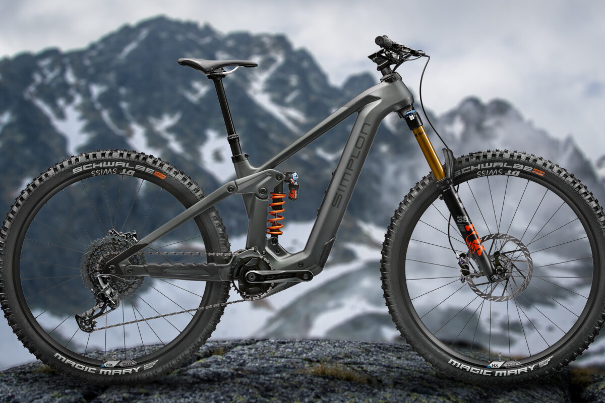

Das Simplon Rapcon PMAX – seit 2024 Rapcon :e – ist das E-Enduro des österreichischen Herstellers aus Hard am Bodensee: ein Carbon-Fully mit 150 bis 170 mm Federweg, 29″ oder Mullet, das es mit drei Antrieben gibt – Bosch Performance Line CX (Rapcon :eCX), TQ HPR50/HPR60 als Light-E-MTB (Rapcon :eTQ) und Pinion-Getriebemotor MGU E1.12 (Rapcon :ePinion). Seit 2026 ergänzt das günstigere Rapcon AL:e mit Aluminiumrahmen die Familie. Alle Modelle lassen sich im Simplon-Konfigurator individuell zusammenstellen; Preise von 5.614 € (AL:e Core) bis knapp 12.000 €.
Wir haben jede Rapcon-Generation getestet – vom ersten Rapcon PMAX 2020 („Tipp Vollgas“ und „Tipp der Redaktion“) über das Rapcon PMAX CX mit CX-Race-Motor 2023 („Best-Baller-Bolide“) und das Light-Modell Rapcon :eTQ Ultimate 2025 bis zum komplett neu konstruierten Rapcon :eCX 2026. Roter Faden: sattes Fahrwerk, gutes Balancing und ein Konfigurator, mit dem sich Akku, Federweg, Laufräder und Ausstattung nach Wunsch kombinieren lassen.
- Einsatzbereich: All-Mountain, Trail, Enduro
- Federweg V/H: 150–170 / 150–170 mm (je nach Konfiguration; :eCX 2026: 160 / 160 mm)
- Laufradgröße: 29″ oder Mullet 29″/27,5″
- Motorsystem: Bosch Performance Line CX Gen 4 / Gen 5 (100 Nm) bzw. CX Race – TQ HPR50 (50 Nm) / HPR60 (60 Nm) – Pinion MGU E1.12 (85 Nm, 12-Gang-Getriebe)
- Akku: CX: 500–800 Wh + Range Extender; TQ: 360 Wh + 160 Wh; Pinion: 720 / 960 Wh + 470 Wh (bis 1.430 Wh)
- Rahmenmaterial: Carbon (Rapcon AL:e: Aluminium)
- Rahmengröße: S | M | L | XL, max. Systemgewicht 140–150 kg
- Gewicht: 19,3 kg (Rapcon :eTQ Ultimate, L, gewogen) / 21,3 kg (Rapcon PMAX CX Race, L, 500 Wh, gewogen) / 24,3 kg (Rapcon :eCX Ultimate+, L, 800 Wh, gewogen) / 25,3 kg (Rapcon PMAX Pinion, M, Herstellerangabe)
- Preis (UVP): Rapcon :eCX ab 6.999 €, Rapcon :eTQ ab 7.499 €, Rapcon :ePinion ab 8.999 €, Rapcon AL:e ab 5.614 €

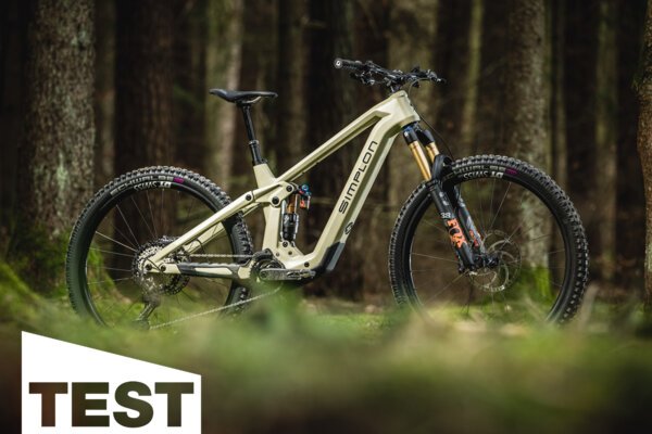

Simplon Rapcon :eCX (2026) im Test
Für 2026 hat Simplon das Rapcon :e komplett neu konstruiert – wir konnten es als Erste fahren: Simplon Rapcon :eCX E-Bike – Test: Neuauflage eines Klassikers. Neuer Carbonrahmen mit Flip-Chip, frische Farben, 160 mm Federweg vorn und hinten, 29″ oder Mullet; als Antrieb die fünfte Generation des Bosch Performance Line CX mit 100 Nm und 750 W, dazu der 800-Wh-PowerTube (im Konfigurator gegen 600 Wh tauschbar, Range Extender 250 Wh möglich, max. 1.050 Wh). Unser Testrad, das Topmodell Ultimate+ mit Fox-Factory-Fahrwerk und Float X2, wog 24,3 kg in Größe L und kostet 9.779 €; los geht es beim Core für 6.999 € (Core+ 7.279 €, Expert+ 8.279 €). Fazit: Das 160-mm-Heck arbeitet smooth, feinfühlig und poppig, das Bike glänzt mit viel Komfort, agilem Handling und Nehmerqualitäten – und legt bei attraktiver Preisgestaltung die Messlatte für Simplon ein Stück höher.
| Rahmengröße | S | M | L | XL |
| Laufradgröße | 29″ | 29″ | 29″ | 29″ |
| Reach | 438 mm | 460 mm | 480 mm | 500 mm |
| Stack | 627 mm | 638 mm | 646 mm | 655 mm |
| STR | 1,43 | 1,39 | 1,35 | 1,31 |
| Lenkwinkel | 64° | 64° | 64° | 64° |
| Sitzwinkel, effektiv | 77,5° | 77,5° | 77,5° | 77,5° |
| Sitzwinkel, real | 72,3° | 72,3° | 73,2° | 73,2° |
| Oberrohr (horiz.) | 573 mm | 597 mm | 618 mm | 640 mm |
| Steuerrohr | 116 mm | 129 mm | 136 mm | 146 mm |
| Sitzrohr | 400 mm | 420 mm | 440 mm | 460 mm |
| Überstandshöhe | 749 mm | 761 mm | 761 mm | 753 mm |
| Kettenstreben | 445 mm | 445 mm | 450 mm | 455 mm |
| Radstand | 1.231 mm | 1.253 mm | 1.281 mm | 1.311 mm |
| Tretlagerabsenkung | 25 mm | 25 mm | 25 mm | 25 mm |
| Einbauhöhe Gabel | 576 mm | 576 mm | 576 mm | 576 mm |
| Gabel-Offset | 44 mm | 44 mm | 44 mm | 44 mm |
| Federweg (hinten) | 160 mm | 160 mm | 160 mm | 160 mm |
| Federweg (vorn) | 160 mm | 160 mm | 160 mm | 160 mm |

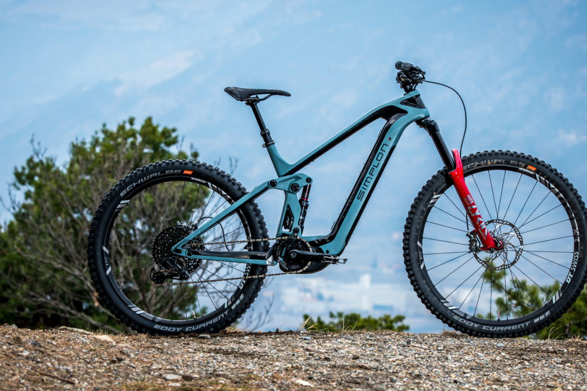

Simplon Rapcon PMAX CX Gen 2 (2023–2025)
Im Herbst 2022 bekam das Rapcon PMAX CX ein großes Update: Simplon Rapcon Pmax CX – E-Bike Neuheit 2023: Großes Update für den Ballerboliden. Neuer Rahmen, Bosch Smart System, wahlweise 500 oder 750 Wh, Federweg 170/165 oder 150/150 mm. 2023 haben wir das Topmodell mit Bosch CX Race Limited (85 Nm, 400 % Unterstützung) und kleinem 500-Wh-Akku getestet: Simplon Rapcon CX im Test: Prädikat „Triple B“ – Best-Baller-Bolide. 21,3 kg (Größe L), 11.899 €: schnell, agil, handlich und überaus potent, mit kompromissloser Ausstattung – schwächer nur beim „nicht massenkompatiblen“ Race-Motor, der tiefen Front und der fummeligen Ladebuchsenabdeckung. Ab 2024 lief das Bike unter dem Namen Rapcon :eCX, bis es 2026 vom neuen Rahmen abgelöst wurde.
| Reach | 435 mm | 455 mm | 475 mm | 495 mm |
| Stack | 627 mm | 633 mm | 643 mm | 650 mm |
| STR | 1,44 | 1,39 | 1,35 | 1,31 |
| Sitzwinkel, real | 78,6° | 78,6° | 78,6° | 78,6° |
| Oberrohr (horiz.) | 560 mm | 588 mm | 607 mm | 626 mm |
| Steuerrohr | 105 mm | 112 mm | 123 mm | 130 mm |
| Sitzrohr | 370 mm | 395 mm | 420 mm | 445 mm |
| Überstandshöhe | 757 mm | 757 mm | 757 mm | 757 mm |
| Kettenstreben | 438 mm | 441 mm | 446 mm | 448 mm |
| Radstand | 1.214 mm | 1.240 mm | 1.270 mm | 1.296 mm |
| Federweg (hinten) | 165 mm | 165 mm | 165 mm | 165 mm |
| Federweg (vorn) | 170 mm | 170 mm | 170 mm | 170 mm |

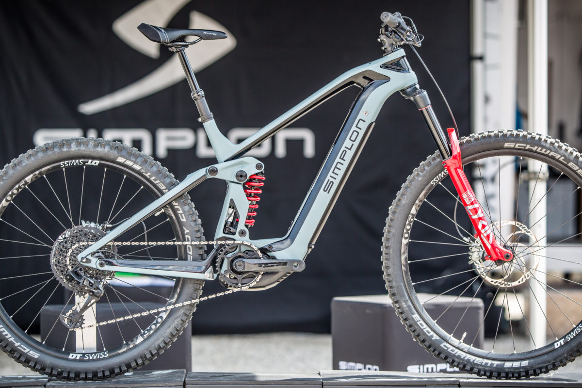

Simplon Rapcon PMAX Gen 1 (2020–2022)
Das erste Rapcon PMAX zeigte Simplon im Sommer 2019 (Simplon Neuheiten 2020): Carbonrahmen, 170/160 mm Federweg (alternativ 160/150), Mullet-Laufräder, Bosch Performance CX Gen 4 mit 75 Nm und 625-Wh-PowerTube – mit Zusatzakku auf dem Unterrohr bis 1.125 Wh. Im Frühjahr 2020 haben wir es getestet: Simplon Rapcon PMAX im Test: Und jetzt richtig Rambazamba! Das schluckfreudige RockShox-Fahrwerk, das tolle Balancing und das Mixed-Wheel-Konzept brachten ihm die Auszeichnungen „Tipp Vollgas“ und „Tipp der Redaktion“ ein; Schwächen waren die fummelige Dämpferverstellung, das frühe Steigen in steilen Passagen und der unbequeme Sattel. Gewicht 22,9 kg (Größe L), Preise 6.699 € (GX) bis 7.719 € (Testrad). Im All-Mountain-Vergleichstest 2020 trat es gegen Merida eOne-Sixty und Haibike AllMtn an.
| Sitzwinkel, effektiv | 78° | 78° | 78° | 78° |
| Oberrohr (horiz.) | 569 mm | 590 mm | 607 mm | 634 mm |
| Steuerrohr | 97 mm | 104 mm | 115 mm | 125 mm |
| Überstandshöhe | 743 mm | 743 mm | 749 mm | 749 mm |
| Kettenstreben | 432 mm | 438 mm | 443 mm | 447 mm |
| Radstand | 1.205 mm | 1.234 mm | 1.264 mm | 1.290 mm |
| Tretlagerabsenkung | 32 mm | 32 mm | 32 mm | 32 mm |
| Einbauhöhe Gabel | 586 mm | 586 mm | 586 mm | 586 mm |
