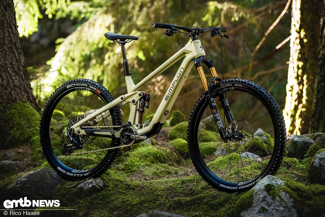

Simplon Rapcon :eTQ Ultimate

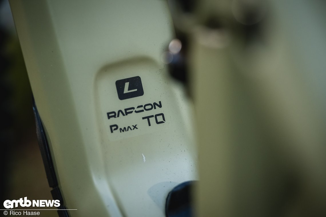

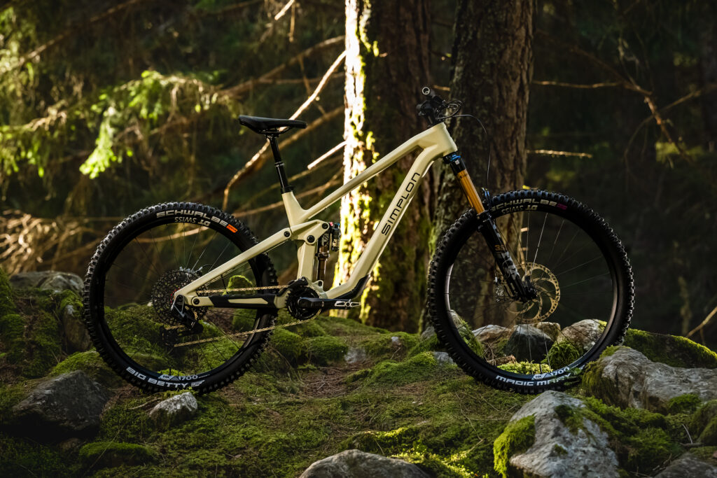

Rapcon ist bei Simplon kein Modell, sondern eine ganze Modellpalette – das PMAX TQ heißt jetzt :eTQ und wird ergänzt durch die stärkeren Varianten Rapcon :eCX und Rapcon :ePinion.
# Rapcon ist bei Simplon kein Modell, sondern eine ganze Modellpalette – das PMAX TQ heißt jetzt :eTQ und wird ergänzt durch die stärkeren Varianten Rapcon :eCX und Rapcon :ePinion.

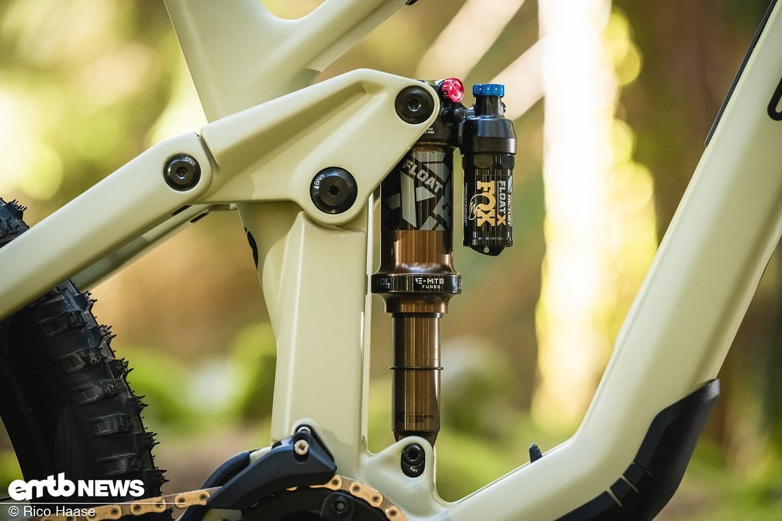

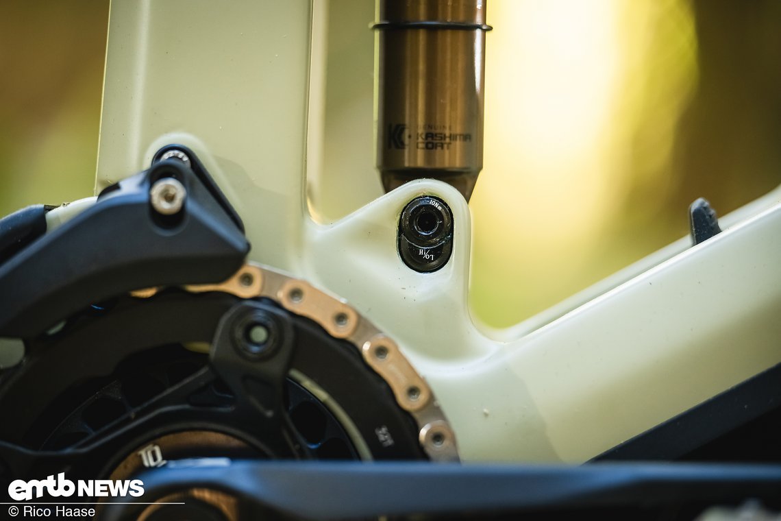

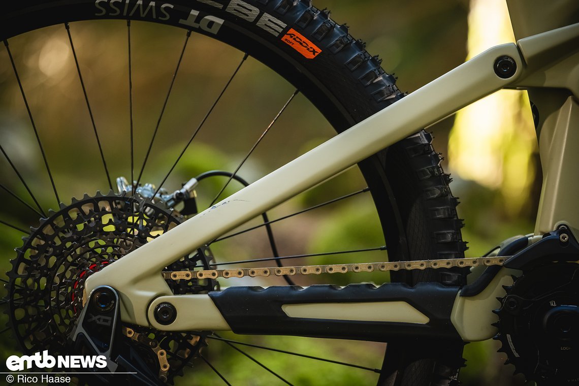

Das Rapcon ist mit einem klassischen Horst-Link-Viergelenker ausgerüstet – die Kettenstrebe ist sowohl vor Fersenkontakt, als auch vor Kettenschlagen ausgiebig geschützt.
# Das Rapcon ist mit einem klassischen Horst-Link-Viergelenker ausgerüstet – die Kettenstrebe ist sowohl vor Fersenkontakt, als auch vor Kettenschlagen ausgiebig geschützt.

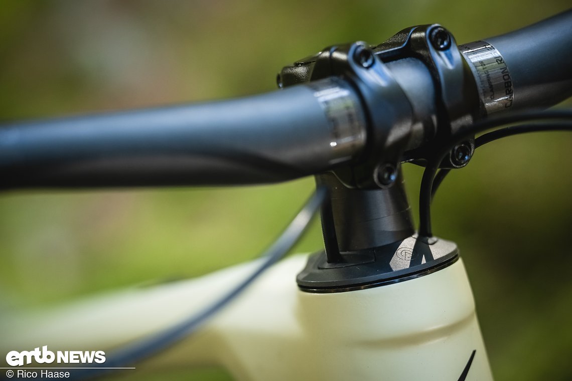

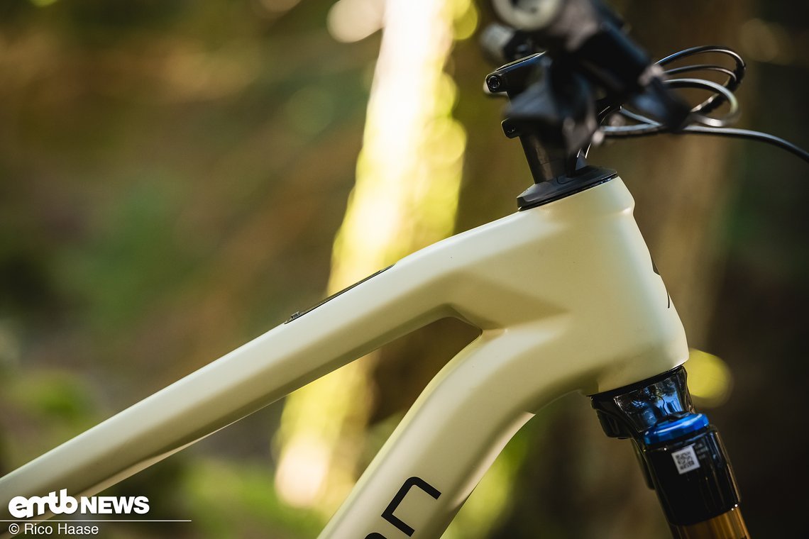

Die Verlegung der Züge durch den Steuersatz sticht ins Auge – ohne speziell geformte Spacer und Vorbauten kann diese weder funktionell noch im Design gute Argumente für die Endkundschaft liefern.
# Die Verlegung der Züge durch den Steuersatz sticht ins Auge – ohne speziell geformte Spacer und Vorbauten kann diese weder funktionell noch im Design gute Argumente für die Endkundschaft liefern.

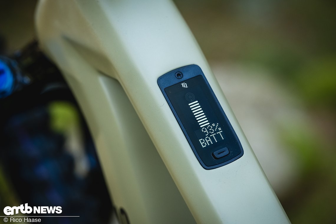

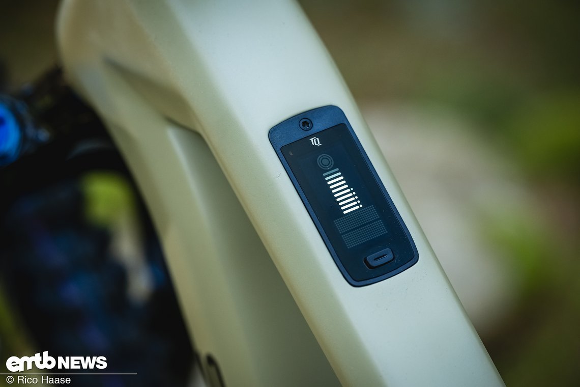

Simplon integriert das OLED S/W-Display formschön ins Oberrohr – die Ladebuchse am Rapcon sitzt tief im Rahmen und erlaubt die direkte Verbindung des Range Extenders.
# Simplon integriert das OLED S/W-Display formschön ins Oberrohr – die Ladebuchse am Rapcon sitzt tief im Rahmen und erlaubt die direkte Verbindung des Range Extenders.

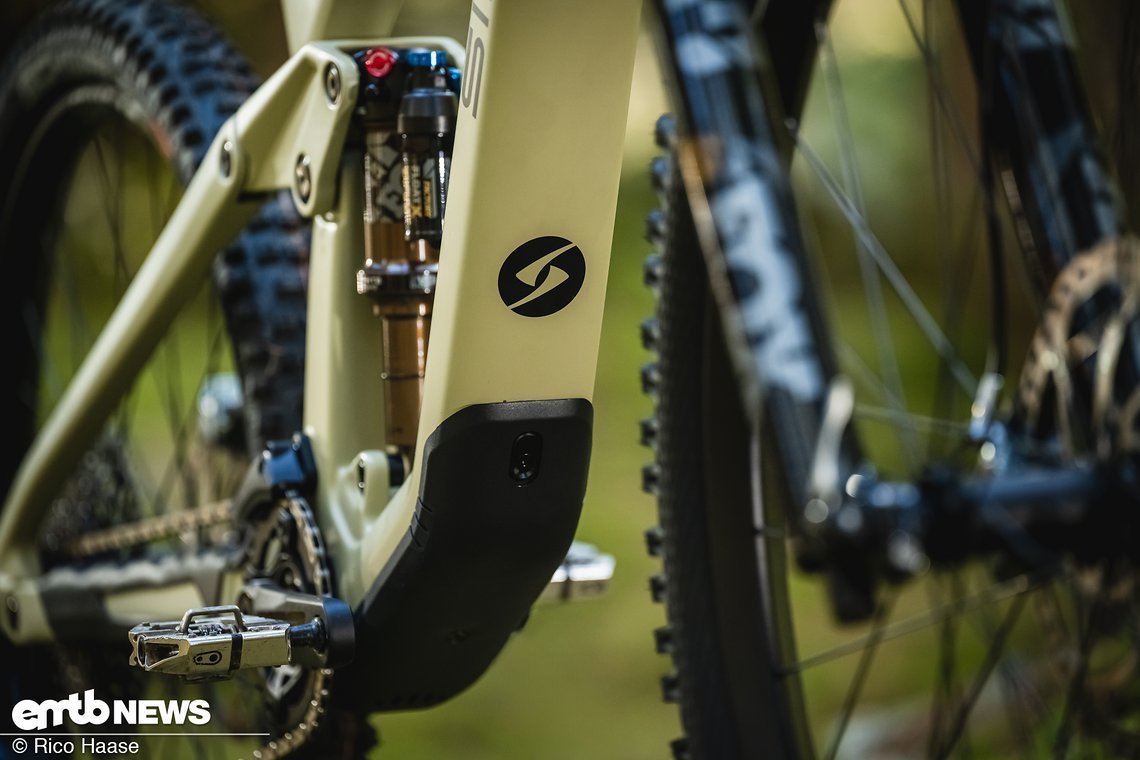

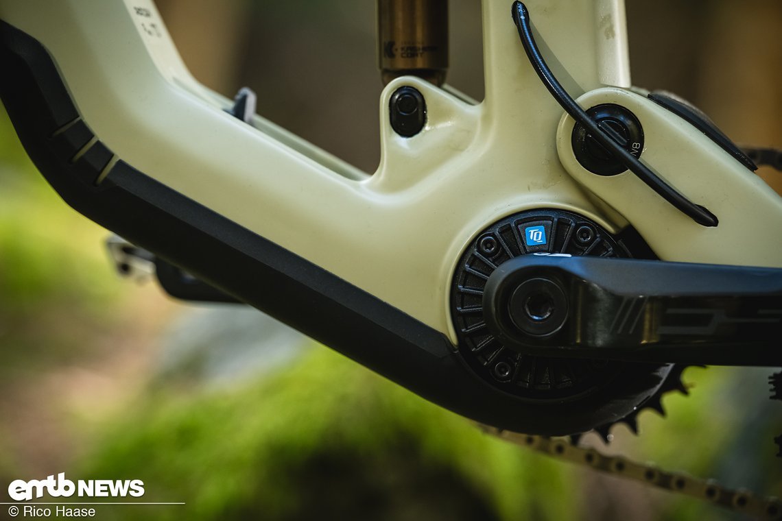

Eine stabile Skid-Plate soll den Motor vor Fremdeinwirkung schützen – es handelt sich dabei um ein Verbund-Teil aus Alu, ABS und Gummi, das besonders resistent sein soll.
# Eine stabile Skid-Plate soll den Motor vor Fremdeinwirkung schützen – es handelt sich dabei um ein Verbund-Teil aus Alu, ABS und Gummi, das besonders resistent sein soll.

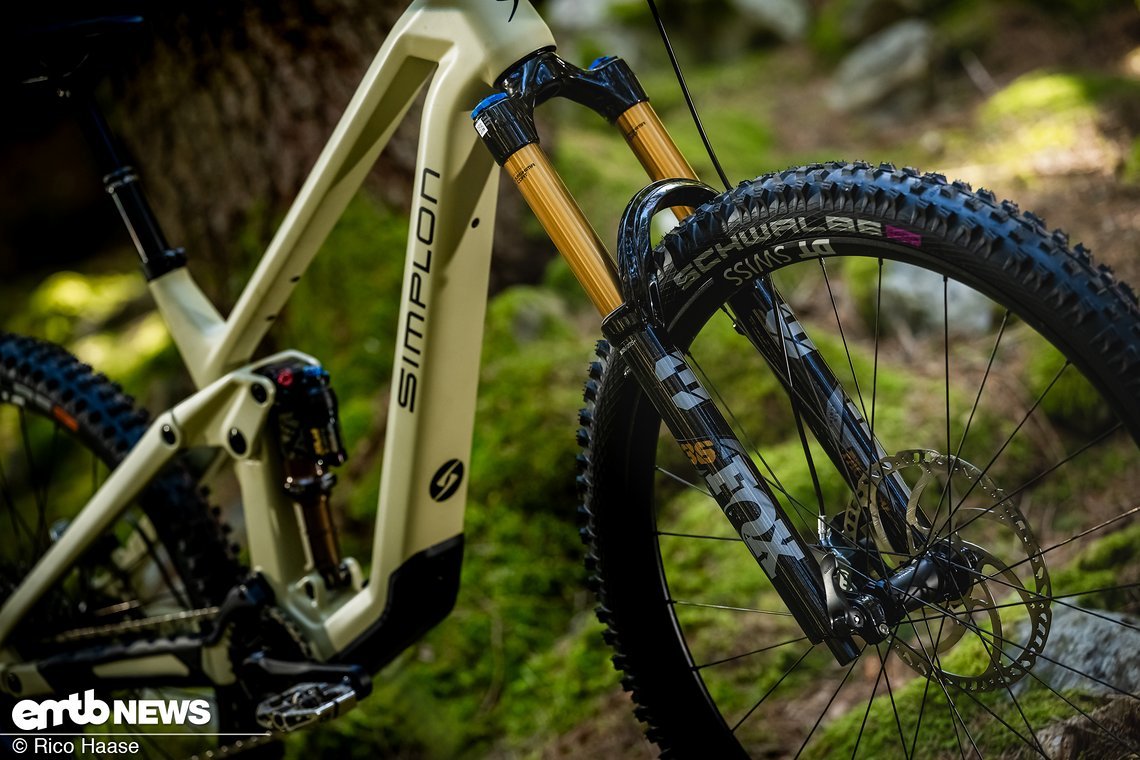

Viel Bling Bling mit dabei am Ultimate-Modell – unser Testrad war mit einer Fox 36 Grip X2 und einem Float X, jeweils aus der Factory-Serie mit güldenen Kashima-Rohren ausgerüstet.
# Viel Bling Bling mit dabei am Ultimate-Modell – unser Testrad war mit einer Fox 36 Grip X2 und einem Float X, jeweils aus der Factory-Serie mit güldenen Kashima-Rohren ausgerüstet.

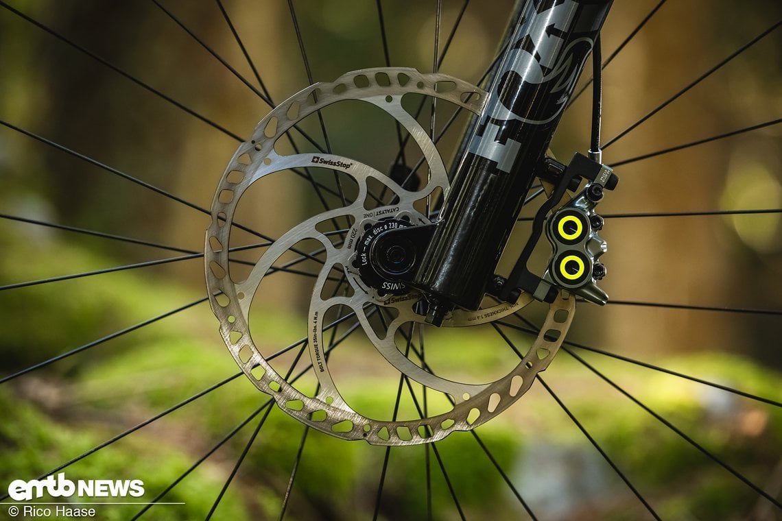

Schwabenstopper von Magura gab es im Testfeld unseres Vergleichstests nur am Simplon – die MT7 war bei allen Testern auf Anhieb beliebt, in Kombination mit großer Swissstop-Scheibe liefert sie ordentlich Power!
# Schwabenstopper von Magura gab es im Testfeld unseres Vergleichstests nur am Simplon – die MT7 war bei allen Testern auf Anhieb beliebt, in Kombination mit großer Swissstop-Scheibe liefert sie ordentlich Power!

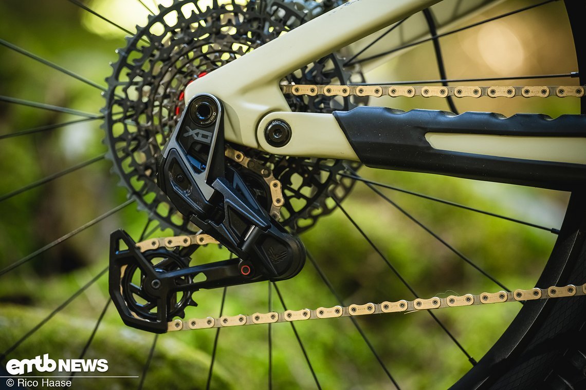

Nobel wird geschaltet mit der SRAM X0 Eagle Transmission – die 12-Gang-Funk-Schaltung ist State-of-the-art, bietet eine große 520-%-Bandbreite und wegen der Direktmontage am Rahmen eine robuste Bauweise.
# Nobel wird geschaltet mit der SRAM X0 Eagle Transmission – die 12-Gang-Funk-Schaltung ist State-of-the-art, bietet eine große 520-%-Bandbreite und wegen der Direktmontage am Rahmen eine robuste Bauweise.
Für diesen Preis lässt sich der österreichische Hersteller aber auch nicht lumpen: alles vom Feinsten! Vorn werkelt die Fox 36 Grip X2, hinten der Float X, jeweils aus der Factory-Serie mit Kashima-Beschichtung.
Der TQ HPR50-Motor schiebt mithilfe eines SRAM X0 Eagle Transmission-Antriebs an, montiert sind FSA-Kurbelarme. Bei der Bremsanlage setzt man auf die Magura MT7, kombiniert mit großen Bremsscheiben.

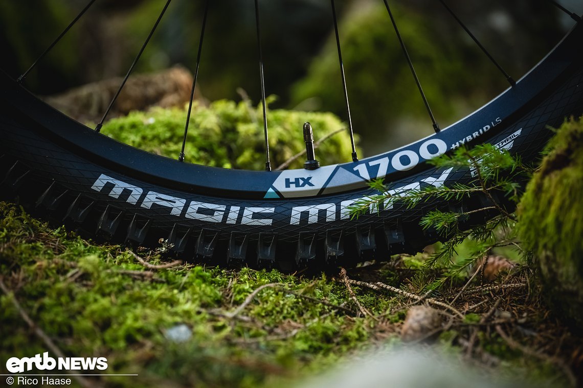

Kein Grund zur Beschwerde bei Reifen und Laufrädern – Simplon setzt auf Bewährtes und traut sich, extra weiche Reifen am Vorderrad und eine dicke Karkasse am Hinterrad zu verbauen.
# Kein Grund zur Beschwerde bei Reifen und Laufrädern – Simplon setzt auf Bewährtes und traut sich, extra weiche Reifen am Vorderrad und eine dicke Karkasse am Hinterrad zu verbauen.

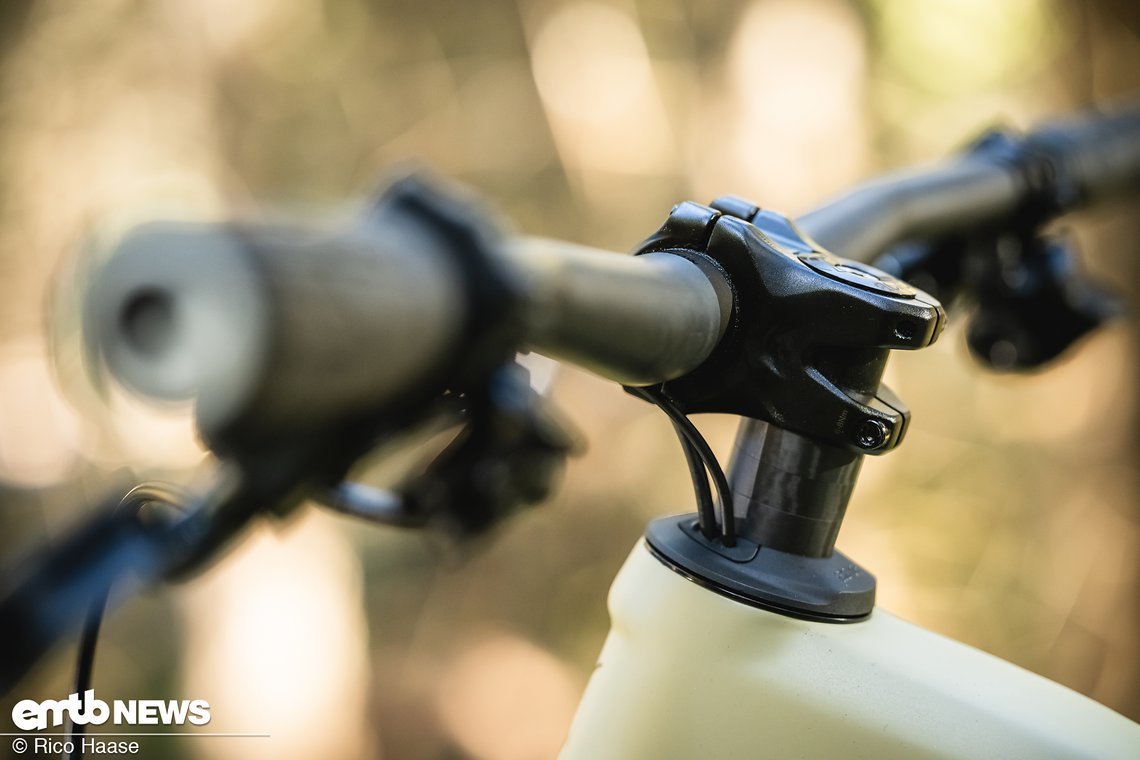

Carbon-Lenker und Alu-Vorbau kommen von der Hausmarke – der Carbon-Lenker ist die einzige Abweichung unseres Testrads vom 9.999 € teuren Ultimate-Modell.
# Carbon-Lenker und Alu-Vorbau kommen von der Hausmarke – der Carbon-Lenker ist die einzige Abweichung unseres Testrads vom 9.999 € teuren Ultimate-Modell.
Bewährte Technik gibt es bei der Laufrad-Reifen-Kombination. DT Swiss HX1700 werden mit Schwalbe-Bereifung kombiniert – an Bord sind vorne ein Magic Mary in Super Soft und hinten ein Big Betty in Soft.
  • Federgabel Fox 36 Factory Grip X2 (160 mm)
  • Dämpfer Fox Float X Factory (160 mm)

Die österreichische Bikeschmiede Simplon will mit dem Rapcon :eTQ ein performantes und leichtes Light-Support-E-MTB zur Verfügung stellen. Mit seinen 19,25 kg steht es in unserem TQ-Vergleichstest auch weit oben im Gewichtsranking und wird nur vom Unno Ikki unterboten. Die Sitzposition kann als sportlich kompakt beschrieben werden. Dafür sorgt der steile Sitzwinkel, der die Hüfte weit vorne positioniert, in Kombination mit dem – trotz gutem Stack – niedrigen und kurzen Cockpit. Der Low-Riser-Lenker und der kurze Vorbau erhöhen den Druck auf den Händen im Sitzen. Je nach Gusto würden wir hier eine etwas höher bauende Lenker-Variante und einen längeren Vorbau empfehlen. Genauso dezent wie der Support des TQ-Aggregats fällt die gesamte Geräuschkulisse des Rapcon :eTQ aus, damit arbeitet sich das Simplon äußerst leise und unauffällig den Berg hinauf. Es werden keine unnötigen Watt durch einen wippenden Hinterbau geschluckt, das Simplon vermittelt ein sehr natürliches Pedaliergefühl und ist damit effizient und agil im Uphill.
Das Simplon mit seinen gut 19 kg ist ein komfortabler Begleiter auf Anstiegen aller Art – durch das tiefe Cockpit gibt es viel Druck auf dem Lenker, was die Front unten hält, auch in steilen Segmenten.
# Das Simplon mit seinen gut 19 kg ist ein komfortabler Begleiter auf Anstiegen aller Art – durch das tiefe Cockpit gibt es viel Druck auf dem Lenker, was die Front unten hält, auch in steilen Segmenten.
