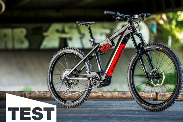

Liteville 301 CE Mk1 (2019–2022)
Liteville 301-CE Mk1 – Motor: Shimano Steps E8000 | Akku/Kapazität: Shimano E8035/610 Wh | Federweg v/h: 170/160 mm | Preis: ab 7.980 € (UVP
Im Mai 2019 wurde die Legende elektrisch: Liteville 301-CE Mk1 – eine Legende wird elektrisch. Neu entwickelter Carbonrahmen, 170/160 mm, Mullet, Shimano Steps E8000 mit vollintegriertem 610-Wh-Akku, Smartphone-Halterung mit Licht, ab September 2019 in M und L ab 7.980 €. Zur Eurobike 2019 zeigten wir das Kultbike unter Strom im Video, zur BikeStage 2020 das 301 CE Pro mit 630-Wh-Akku.
Unser Test: Liteville 301 CE Pro – macht Bock auf Ballern! Fazit: „Krass, wie gut das 301 CE ist!“ – starkes Teil mit extrem guter Performance, eigenständigem, aufgeräumtem Design und einer Geometrie, in der wir uns selten so schnell zu Hause gefühlt haben; der 630-Wh-Akku hielt mit gut 50 km und über 1.500 Höhenmetern ungewöhnlich lange. Stärken: großer Akku mit cleverem Entnahme-Mechanismus, potentes Fahrwerk, stimmige Geometrie, zeitloses Design, üppige Zubehörliste. Schwächen: labile Scheinwerfer-Halterung, Bremsstempeln möglich, 23,5 kg (Größe L, gewogen). Preis ab 8.260 €.
