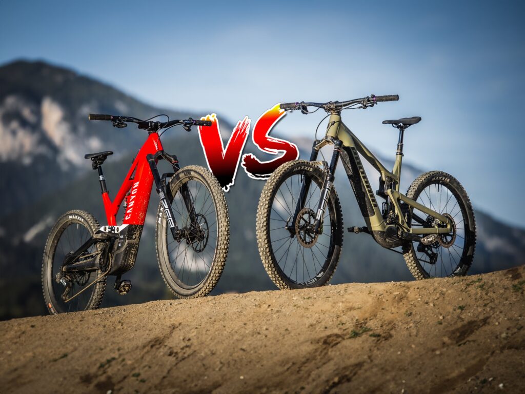

Die E-Bikes – Canyon Torque:ON CF vs. Propain Ekano 2 AL
Die beiden E-Freerider haben so einiges gemeinsam. Sie teilen sich nicht nur ihren Einsatzzweck, auch beim Federweg gehen sie fast identisch an den Start. Das Canyon Torque:ON in der auffällig schicken Ken Roczen Edition strotzt mit 180 mm an der Front und 175 mm am Heck. Demgegenüber steht das Propain Ekano 2 AL, das ebenfalls mit einer 180-mm-Federgabel ausgestattet ist, während es am Heck mit 170 mm Hub – also 5 mm weniger – auskommt. Bei der Geometrie sieht es ähnlich aus, beide Performance-E-MTBs setzen auf ein abfahrtslastiges Setup. Hierbei ist zu beachten, dass das Canyon in Größe L ungefähr dem Propain in XL entspricht und daher auch so gewählt wurde.
Das Canyon Torque:ON CF Roczen – 180 / 175 mm Federweg, Shimano-Motor und Mullet-Setup.
# Das Canyon Torque:ON CF Roczen – 180 / 175 mm Federweg, Shimano-Motor und Mullet-Setup.
Der Bruder namens Propain Ekano 2 AL – 180 / 170 mm Federweg, ebenfalls Shimano-Antrieb und kleines Hinterrad.
# Der Bruder namens Propain Ekano 2 AL – 180 / 170 mm Federweg, ebenfalls Shimano-Antrieb und kleines Hinterrad.
Vergleicht man die Geo-Tabellen, unterscheiden sich die Werte eher marginal. Erwähnenswerte Unterschiede liegen im Bereich Lenkwinkel mit 63,5° (Canyon) vs. 64° (Propain). Bei der Laufradgröße setzen beide auf einen Mullet-Aufbau. Auch die Reach- und Stack-Werte unterscheiden sich nur um exakt 5 mm, die Kettenstreben kommen in beiden Fällen auf 445 mm. Beim Sitzwinkel weichen beide ebenfalls nur um 0,5° voneinander ab und ermöglichen mithilfe von 77,5 (Canyon) oder 78 Grad (Propain) eine angenehme aufrechte Sitzposition im Uphill.
Somit sind Unterschiede in der Fahrcharakteristik eher auf unterschiedliche Rahmen- bzw. Hinterbaukonzepte zurückzuführen als auf Geometrie-Details. Hierbei setzt Canyon beim Torque:ON auf Bewährtes und pflanzte dem E-Freerider die Gene seines großen Nicht-E-Bruders ein – dem Canyon Sender Downhill Bike (hier findet ihr den einen spannenden Vergleich: Canyon E-Bike vs. Downhill-Bike). Neben dem Triple-Phase-Suspension-Design teilen sich die Ballerboliden zudem die Freigabestufe 5E, welche Canyons höchster Teststufe entspricht und damit die Downhill- und Freeride-Freigabe beinhaltet.

Auf das Canyon Torque:ON CF gesprungen, fällt mir sofort ein Zugewinn an Traktion auf. Naturgemäß wird dieses Gefühl durch den verbauten RockShox-Stahlfederdämpfer verstärkt, bei dem überraschenderweise eine 450er-Stahlfeder einen gewünschten SAG von ca. 30 % ergibt. Weiter bestätigt sich dieses Gefühl auf groben und losen Böden, hier fühle ich mich nochmals mehr mit dem Untergrund verbunden als beim Propain. Das Fahrwerk saugt sich förmlich fest.
Eins wird sofort klar beim Wechsel zum Torque:ON – es bietet nochmals mehr Traktion und klebt förmlich am Boden.
# Eins wird sofort klar beim Wechsel zum Torque:ON – es bietet nochmals mehr Traktion und klebt förmlich am Boden.
Hier spielt auch der verbaute Coil-Dämpfer eine Rolle – der trotz meiner rund 100 kg mit einer 450er-Feder auskommt.
# Hier spielt auch der verbaute Coil-Dämpfer eine Rolle – der trotz meiner rund 100 kg mit einer 450er-Feder auskommt.
Dieses Quäntchen mehr Bodenhaftung erzeugt gleichermaßen ein Gefühl von weniger Agilität, wenn es darum geht, das Canyon auf dem Trail zu positionieren oder es schnell von einer in die andere Richtung zu werfen. Hier benötige ich einfach etwas mehr Nachdruck, um meinen Willen durchzusetzen. Man könnte sagen, dass sich das Torque:ON CF bei schnellen und groben Gelände wohler fühlt, dort, wo es weniger auf Präzision als auf Vollgaseigenschaften ankommt. Dabei vermittelt die enorme Traktion und Stabilität noch einmal mehr Sicherheit und lässt einen die Gene des Canyon Sender-Downhill Bikes spüren.
Man könnte sagen, dass sich das Torque:ON CF in schnellem und grobem Gelände wohler fühlt, dort, wo es weniger auf Präzision als auf Vollgaseigenschaften ankommt.

Unterschiede – das ist uns aufgefallen
Auch wenn sich beide Bikes auf dem Papier sehr ähnlich sind, unterscheiden sie sich im Charakter doch recht stark. Wie schon im Testeindruck beschrieben, stellt das Propain-Konzept eine breiter nutzbare Plattform zu Verfügung. Durch mehr Agilität und Präzision lässt sich das Ekano 2 AL auch auf weniger steilen oder schnellen Strecken gut händeln. Während das Torque:ON nach Vollgas und Hämmern strebt, dafür aber auch das Extra an Traktion bereitstellt. Das Canyon setzt damit seine Kernkompetenz auf maximalen Speed.
Beide Konzepte unterscheiden sich zwar in ihrer Charakteristik …
# Beide Konzepte unterscheiden sich zwar in ihrer Charakteristik …
Dennoch sind beide da zu Hause, wo gehämmert oder geflogen wird.
# Dennoch sind beide da zu Hause, wo gehämmert oder geflogen wird.
Grundsätzlich musste sich keines der Baller-E-Bikes vor den Herausforderungen in Schladming verstecken. Beide Bikes überzeugen mit Nehmerqualitäten und enorm viel Grip und Sicherheitsgefühl. Auch wenn es im Nachhinein fast schon tollkühn war, mit E-MTBs einen derartig anspruchsvollen und steilen Bikepark für einen Vergleichstest zu besuchen. Die Strecken und die Tatsache, beinahe ohne Pause auf der Bremse zu stehen, sich mit viel Körperspannung über große Sprünge zu werfen oder heftige Kompressionen auszugleichen, führen bei einem Bike-Gewicht von fast 25 kg zu ausgeprägten Ermüdungserscheinungen, welche ich in der Ausprägung bei Tests in kleineren, flacheren und weniger anspruchsvollen Bikeparks nicht feststellen konnte.
Das ist uns aufgefallen:
  • Traktion Das Torque:On hat in Bezug auf Traktion die Nase ein klein wenig vorn, was zudem durch den Coil-Dämpfer am Heck begünstigt wird. Jedoch liegen beide E-Freerider hier auf einem sehr hohen Niveau.
  • Agilität Bei Performance-E-MTBs von Agilität zu sprechen, könnte als kontrovers eingestuft werden. Über 24 kg bewegte Masse haben einfach Grenzen, dennoch sticht hier das Propain Ekano 2 AL etwas heraus und bietet ein Plus an Verspieltheit.
  • Sicherheitsgefühl Abgeleitet von viel Traktion stellt sich ein hohes Sicherheitsgefühl ein, dies gilt für beide Bikes gleichermaßen.
  • Mängel Keiner der beiden Boliden hatte ernsthafte technische Probleme zu bekunden. Einzig die Speichenspannung am Hinterrad des Propain musste nach einem vollen Tag Schladming korrigiert werden.
  • Reifenwahl Die Reifenwahl an beiden Bikes ist identisch und damit übereinstimmend gut gewählt. Auch wenn ich mich über eine zweite DoubleDown-Karkasse an der Front gefreut hätten.
  • Anstregung Nach rund 12.000 Tiefenmetern an zwei Tagen war dem Tester eins sicher – Muskelkater und ein Gefühl von Erschöpfung. Das Gewicht beider Bikes geht in solch einem Bikepark mit ziemlicher Anstrengung einher. Die in Kombinationen aus steilen und damit brems-intensiven Strecken samt tiefer Löcher und Bremswellen, dazu große Jumplines und fette Kompressionen fordern ihren Tribut.
In Sachen Traktion hat das Canyon die Nase ein klein wenig vorn …
# In Sachen Traktion hat das Canyon die Nase ein klein wenig vorn …
Dafür bringt das Propain das Quäntchen mehr Agilität an den Start.
# Dafür bringt das Propain das Quäntchen mehr Agilität an den Start.
Beide E-Bikes vermitteln ab den ersten Metern ein immenses Sicherheitsgefühl …
# Beide E-Bikes vermitteln ab den ersten Metern ein immenses Sicherheitsgefühl …
Dieses wird auch nicht durch grobe Mängel getrübt – einzig ein paar lockere Speichen waren am Propain zu beklagen.
# Dieses wird auch nicht durch grobe Mängel getrübt – einzig ein paar lockere Speichen waren am Propain zu beklagen.
Für die Reifenwahl bekommen beide Hersteller Karmapunkte – Maxxgrip an der Front und DD-Karkasse am Heck.
# Für die Reifenwahl bekommen beide Hersteller Karmapunkte – Maxxgrip an der Front und DD-Karkasse am Heck.
Schladming at its best – für zwei Tage Tiefenmeter-Geschrubbe mit Performance-EMTBs braucht es Kraft.
# Schladming at its best – für zwei Tage Tiefenmeter-Geschrubbe mit Performance-EMTBs braucht es Kraft.
Welches ist der richtige E-Freerider für dich?
Das Propain Ekano 2 AL ist deine Wahl, wenn du neben schnellen und harten Bikeparkstrecken viel Hometrails fahren willst und es dabei auch mal auf Agilität und Präzision ankommt. Bei einer wilden Runde auf anspruchsvollen Terrain, egal ob auf „Little Champery“ in Finale Ligure oder der Downhillstrecke in Schladming, du bist immer gern dabei. Dein Herz schlägt für kleine wie große Sprünge und du segelst gern auch mal quer durch die Luft. Allroundeigenschaften sind dir wichtig.
Das Canyon Torque:ON CF Roczen ist deine Wahl, wenn du eine Freeride- oder Downhillstrecke, vielleicht auch eine große Jumpline, zu deiner Hausrunde zählst. Oder du sogar einen Bikepark (mit oder ohne Lift) in deiner Nähe weißt. Schnelle und anspruchsvolle Trails willst du mit möglichst viel Traktion und Sicherheitsgefühl hinunterschießen und auch bei größeren Sprüngen mit Selbstvertrauen über die Absprungkante gehen. Vollgas ist dein Stichwort.
Fazit
Bei diesem Vergleichstest gibt es keine Gewinner oder Verlierer, eher zwei Konzepte, die auf dem Papier sehr ähnlich sind, sich in der Realität doch unterscheiden. Wer sich mehr auf natürlichen und meist engeren Hometrails bewegt, sich aber auch gerne ein paar Runden auf Bikeparkstrecken gönnt, also eher einen Allrounder möchte, könnte mit dem Propain Ekano 2 AL glücklicher werden. Wer es auf Vollgas auf schnellen natürlichen oder angelegten Strecken abgesehen hat, sich maximale Traktion und Selbstbewusstsein dabei wünscht, für die oder den wäre das Canyon Torque:ON CF die richtige Wahl. Zusammengefasst tragen beide E-MTBs ihre Bezeichnung als E-Freerider zurecht und fühlen sich auf schnellen und wilden Strecken pudelwohl, einzig das Gewicht kann auf langen, harten und bremsintensiven Strecken den Spaß etwas trüben.
Egal, ob Canyon oder Propain, beide E-MTB´s sind vollgastauglich und machen auch in einem Downhill-Bikepark nicht schlapp – keines der beiden Bikes durfte seine Grenzen ausloten, die des Testers schon.
# Egal, ob Canyon oder Propain, beide E-MTB´s sind vollgastauglich und machen auch in einem Downhill-Bikepark nicht schlapp – keines der beiden Bikes durfte seine Grenzen ausloten, die des Testers schon.
