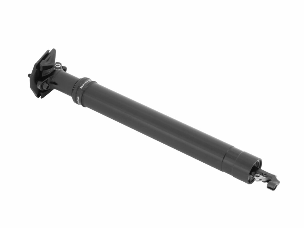

Das Wichtigste zuerst: Alle alten Features sind auch weiterhin mit an Bord. Neu hinzugekommen ist hingegen eine komplett neue Einheit: Die obere Teleskoprohreinheit ist nun nicht mehr geschraubt, sondern kommt einteilig geschmiedet und CNC-nachgefräst. Dies ermöglicht laut BikeYoke, die Wandstärken je nach Belastung zu definieren und dem Rohr entsprechend erhöhte Steifigkeiten zu ermöglichen. Lange Teleskoprohre bedeuten längere Hebel bedeuten mehr Belastung: Um den langen Hub auszugleichen, wurde der Abstand der Gleitlager um 15% erhöht. Im Rahmen der Neuerungen gibt es die neue Teleskoprohreinheit nicht nur für die 213 mm-Variante, sondern wird auch in den kürzeren Varianten der Revive 2.0 verbaut.
Die Neuheiten in der Zusammenfassung
  • 3D-geschmiedete, einteilige  Teleskoprohreinheit, CNC-nachbearbeitet
  • Hartanodisierte Gleitstiftaschen in der oberen Teleskoprohreinheit für erhöhte Korrosionsresistenz und weniger Verschleiß
  • CNC nachbearbeiteter, Ansteuerungshebel für noch geschmeidigeres Hebelgefühl
  • Neue Sattelschrauben mit integrierten konischen Unterlegscheiben
  • Neue, symmetrische obere Sattelklemplatte
Gut erkennbar: Der neue Hebel ist aus einem Stück geschmiedet und nachgefräst (links) – rechts ist der alte, geschraubte Hebel abgebildet.

Gut erkennbar: Die CNC-Nachbearbeitung am Kopf.
# Gut erkennbar: Die CNC-Nachbearbeitung am Kopf.
