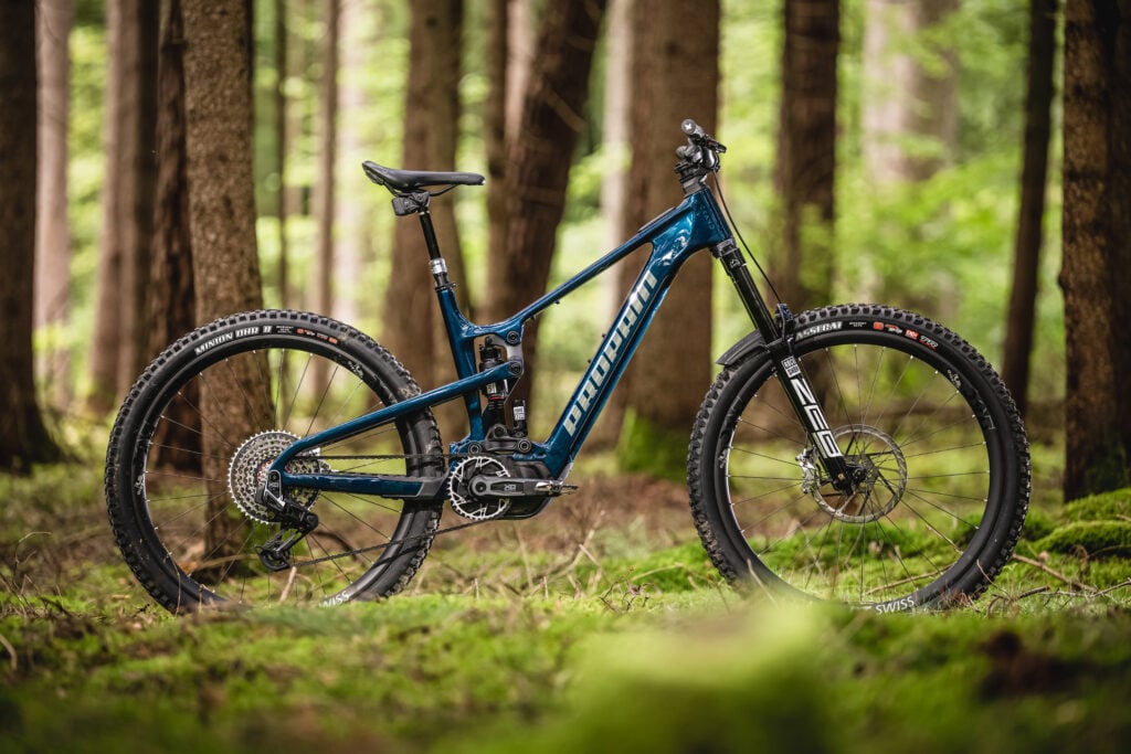

Propain Ekano CF im ersten Test
Wow! Dass ein derart langhubiges Bike, wie das Ekano CF, so agil, leichtfüßig und quirlig über den Trail flitzt, hätte ich nicht erwartet. Das Heck hat viel Pop und, auch wenn der Radstand nicht besonders kurz und der Lenkwinkel recht flach ist, dieses E-MTB brilliert auch in engen Kurven mit einer spaßigen Wendigkeit.
Bereits vor der offiziellen Präsentation in Vogt, am Stammsitz von Propain, hatte ich die Möglichkeit, ein Ekano 2 CF zu testen. Im Zuge der Neuvorstellung des SRAM Eagle Powertrain durfte ich ein Custom-Built fahren, welches, bis auf die Bremsen, Laufräder und Kurbeln, dem Ultimate-Modell entsprach. Später konnte ich noch ein Modell fahren, bei dem die Ausstattung identisch zur Ultimate-Variante von Propain war.
E-Mountainbikes der Super-Enduro-Klasse haben massig Federweg und sind für jeden Unsinn zu haben. Hohe Drops, Bikepark-Einsätze, wilde Rides in Finale oder einfach nur Hometrails bügeln – mit diesen Bikes geht alles. Da macht das Propain Ekano 2 CF keine Ausnahme.
Keine Ausnahme? Moment. Stop! Eine kleine Ausnahme gibt es, denn das Ekano CF fährt sich, trotz 180/170 mm Federweg, sehr verspielt, quirlig und leichtfüßig. Schnelle Strecken scheut es ebenso wenig wie enge, verwinkelte Kurse. Bei meinen Testfahrten konnte es überall brillieren und mit viel Fahrspaß punkten.
Das RockShox Ultimate-Fahrwerk ließ sich einfach abstimmen und die Kombination aus 180er-Zeb und Vivid Air war für mich an so einem Super-Enduro absolut ideal. Ich hatte zwar etwas Mühe bei der Dämpferabstimmung – im neuen Vivid findet der Luftübertritt erst ab ca. 30 kg statt –, aber als ich das richtige Setup hatte, machte das Bike schlichtweg nur noch Spaß. Das poppige Fahrwerk mit dem sensiblen PRO10-Hinterbau verleitet einen regelrecht dazu, an jeder Wurzel oder jeder Bodenwelle leicht abzuziehen und sich den Trail hinunterzuspielen. Leute, das Bike macht Spaß!
Auch die Motorunterstützung ist stimmig. Uphills im Rally-Modus hinaufklettern gelingt super und wird vom steilen Sitzwinkel maßgeblich unterstützt. Dieser könnte auf langen Touren vielleicht etwas unbequem werden, aber davon habe ich nichts gespürt. Die Geräuschkulisse des Motors war, Brose-typisch, leise. Einzig beim Display kam wenig Freude auf. Es ist klein, zeigt nur vier Datenfelder an, lässt sich nicht konfigurieren und wirkt mit seiner erhöhten Fassung etwas altbacken.
Besonders gut hat mir das aufgeräumte Cockpit gefallen. Nicht vier, nicht drei, nein, nur zwei Kabel – die Bremsleitungen – sind vorhanden, mehr Ordnung geht nicht. Die gesamte Kommunikation zur Schaltung, Sattelstütze oder zum Motorsystem übernehmen die SRAM Pods mit AXS-Funktechnologie. Der Vorbau und die Spacer verschmelzen optisch zu einer Einheit – so geht gelungenes Design und Integration am Cockpit!
Das ist uns aufgefallen
- Individuelles Design und Ausstattung Dank dem Konfigurator hat man beim Kauf die Option, sich ein persönliches Ekano 2 CF zusammenzustellen. Die vorkonfigurierten Basismodelle sind zwar schon richtig gut ausgestattet, aber wer hier und da was ändern möchte, bitteschön! Dank dem Konfigurator entfallen lange Schraubsessions daheim im Keller, denn den Umbau übernimmt das geschulte Team von Propain direkt vor der Auslieferung. Cool, oder?
- Hinterbau mit PRO10-Technologie Schon das Ekano 2 mit Aluminiumrahmen setzt auf das vom Tyee und Spindrift übernommene Rahmenkonzept mit dem hauseigenen PRO10-Hinterbau. Es überzeugt mit genug Sensibilität bei kleinen Schlägen, gutem Ansprechverhalten und viel Gegenhalt, wenn es mal härter zur Sache geht. Trotz 170 mm Federweg ist das Heck keineswegs leblos, sondern verfügt über viel Pop.
- Kraftvolle Modulation der Unterstützungsstufen Der Support des Brose S Mag-Motors ist als überaus kraftvoll, kultiviert und homogen bekannt. Daran ändert sich auch als Bestandteil des SRAM Powertrains mit neuer Software und Modulation nur wenig. Man kann allerdings sagen, dass die Unterstützung im Rally-Modus (maximaler Support) noch etwas kraftvoller ausfällt als bei anderen Bikes mit dem normalen Brose S Mag-Motor.
- Schwaches Display Hier liegt mein größter Kritikpunkt. Das Ding ist schlichtweg zu klein und zeigt mir persönlich zu wenige Daten an. Auch die Option, verschiedene Screens individuell programmieren zu können, vermisse ich total. Hier wünsche ich mir, dass SRAM nachbessert und das Display benutzungfreundlicher macht.
- Wendig, agil und leichtfüßig Bei Super-Enduros mit 180/170 mm Federweg ist meine Begeisterung meistens eher verhalten, denn so viel Federweg braucht ein ausgeklügeltes Hinterbausystem mit perfekt abgestimmter Federgabel und Dämpfer, damit man das Bike nicht dauernd im Hub hoch- und runterbewegt. Viel Federweg ergibt oftmals „leblose Sänften“ die zwar überall drüberrumpeln, aber keinerlei Feedback geben. Anders beim Propain Ekano 2 CF! Hier lassen sich Hometrails genauso schnell befahren wie Downhill-Pisten. Für jeden Spaß habe genug Federweg oder eben passenden Gegenhalt vom Fahrwerk.
- Reichweite Da wir das Bike nur für einen kurzen Zeitraum zum Testen hatten, war es uns nicht möglich, eine Reichweitenfahrt zu machen. Dies holen wir zu einem späteren Zeitpunkt aber nach, versprochen.
- Niedrige Geräuschkulisse Die Kabelintegration direkt unterhalb des massiven Vorbaus sieht nicht nur hübsch aus, nein, sie funktioniert auch richtig gut. Nerviges Kabelklappern? Fehlanzeige? Optisch clean und aufgeräumt? 100 Prozent!
Meinung @eMTB-News.de
Mit dem Propain Ekano 2 CF landet die baden-württembergische Bikeschmiede einen echten Volltreffer. Der kompakte Rahmen ist mit seiner hohen Front sehr komfortabel und macht es einem leicht, mit hohen Geschwindigkeiten über den Trail zu fliegen. Trotz 180/170 mm Federweg bleibt das Bike wendig und agil, hat viel Pop am Heck und verfügt über enorme Reserven – genau so muss ein E-Super-Enduro sein.
Die Kombination aus Handling, Verarbeitung, Konfigurator und SRAM Eagle Powertrain weckt in uns den absoluten Haben-will-Effekt.
