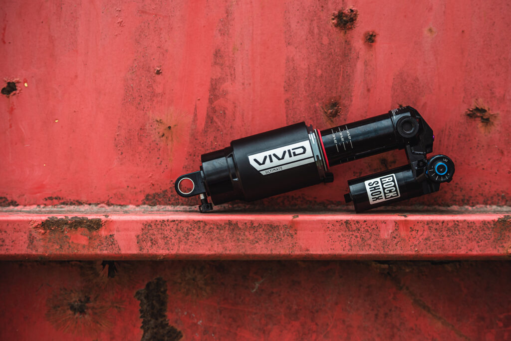

Neuer RockShox Vivid-Dämpfer im ersten Test Die neue Referenz für Enduro und DH?
RockShox Vivid 2024 Dämpfer: Der RockShox Vivid ist ein echter Klassiker, doch in den letzten Jahren ist der großvolumige Dämpfer für Downhill und Enduro von der Bildfläche verschwunden. Nun feiert der RockShox Vivid ein Comeback als vielfältig anpassbarer Luftdämpfer. Wir konnten ihn bereits testen.
RockShox Vivid 2024 Dämpfer – Infos und Preise
Als Anfang des Jahres Bilder von einem neuen, ominösen und ganz offensichtlich ziemlich großvolumigen Luftdämpfer aus dem Hause RockShox aufgetaucht sind, war schnell klar: Das muss der neue RockShox Vivid sein! Tatsächlich hat der US-amerikanische Branchenriese in den letzten Monaten in den höchsten Rennserien der Welt einen neuen Dämpfer getestet, der nun als Neuauflage des legendären RockShox Vivid auf den Markt kommt. Der neue RockShox Vivid 2024 ersetzt nicht die im letzten Jahr überarbeiteten Super Deluxe-Dämpfer, sondern stellt ab sofort eine weitere Option für den Enduro-, Downhill- und E-MTB-Sektor dar.
Der neue RockShox Vivid soll die optimale Wahl für alle sein, die gerne in grobem Gelände unterwegs sind, aber die Anpassbarkeit und Charakteristik eines Luftdämpfers suchen – erhältlich ist er ab sofort zu Preisen ab 834 €.
# Der neue RockShox Vivid soll die optimale Wahl für alle sein, die gerne in grobem Gelände unterwegs sind, aber die Anpassbarkeit und Charakteristik eines Luftdämpfers suchen – erhältlich ist er ab sofort zu Preisen ab 834 €.

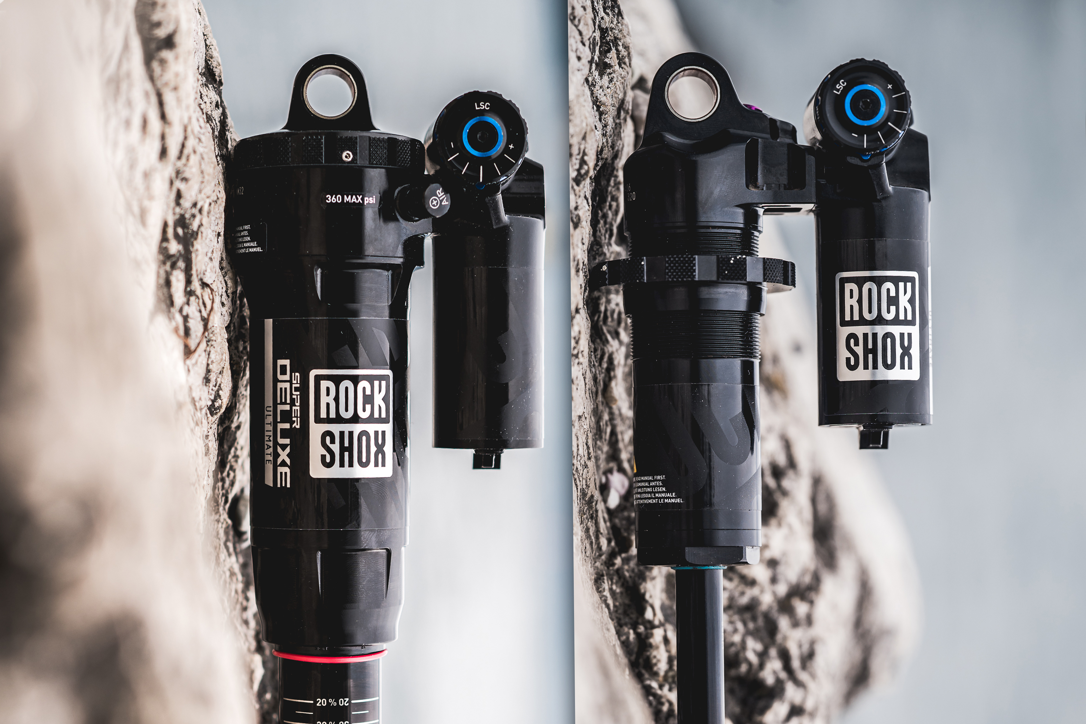

Im Vergleich zum Superdeluxe fällt die deutlich wuchtigere Bauart und die größere Luftkammer auf – das soll die Performance auf langen, harten Abfahrten verbessern, aber macht den Vivid auch etwa 200 Gramm schwerer.
# Im Vergleich zum Superdeluxe fällt die deutlich wuchtigere Bauart und die größere Luftkammer auf – das soll die Performance auf langen, harten Abfahrten verbessern, aber macht den Vivid auch etwa 200 Gramm schwerer.
Im Detail
Fangen wir mit den Äußerlichkeiten an, denn auf den ersten Blick unterscheidet sich der neue Vivid grundlegend vom bekannten Luftdämpfer-Angebot aus dem Hause RockShox. Die große Luftkammer und das wuchtige Chassis grenzen den Vivid klar vom Super Deluxe ab. Auch die Tatsache, dass sich der Ausgleichsbehälter inklusive fast aller Verstellmöglichkeiten nun am Ende der Kolbenstange und nicht mehr an der Luftkammer befindet, lässt echte Vivid-Gefühle aufkommen und den Dämpfer näher an das Fox-Pendant Float X2 heranrücken. Die wuchtige Optik soll auch ganz konkrete Vorteile bieten, denn dank vergrößertem Ölvolumen soll das Wärme-Management auf langen Abfahrten optimieren, während die größere Überlappung der Buchsen für eine noch geringere Reibung sorgen soll.
Sofort fällt die sehr große Luftkammer auf, die den Vivid deutlich vom Superdeluxe unterscheidet – ein weiterer Unterschied ist, dass sich der Ausgleichsbehälter nicht am Ende der Luftkammer, sondern auf der anderen Seite befindet.
# Sofort fällt die sehr große Luftkammer auf, die den Vivid deutlich vom Superdeluxe unterscheidet – ein weiterer Unterschied ist, dass sich der Ausgleichsbehälter nicht am Ende der Luftkammer, sondern auf der anderen Seite befindet.
