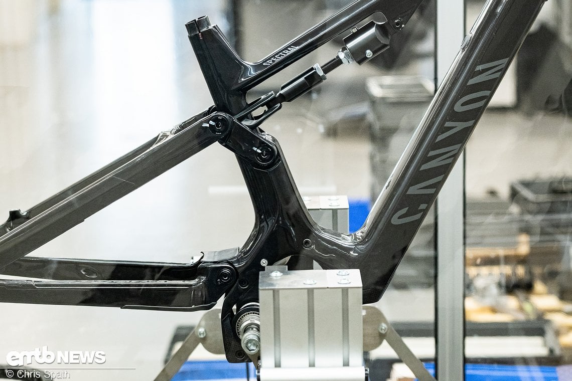

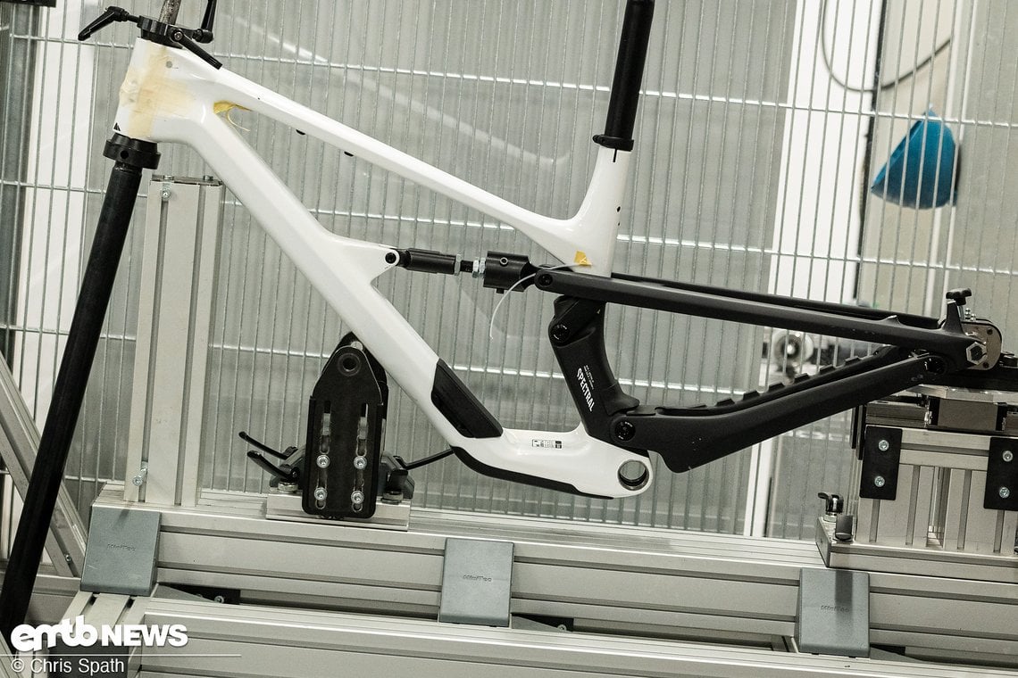

Canyon besitzt weltweit über 130 Prüfstände, die in Kooperation mit der Universität Pforzheim entwickelt werden. – Ein einheitlicher Standard bei Fertigern und im eigenen Labor erleichtert es, schnell Rückschlüsse ziehen zu können, spart Versandwege und Zeit.
# Canyon besitzt weltweit über 130 Prüfstände, die in Kooperation mit der Universität Pforzheim entwickelt werden. – Ein einheitlicher Standard bei Fertigern und im eigenen Labor erleichtert es, schnell Rückschlüsse ziehen zu können, spart Versandwege und Zeit.

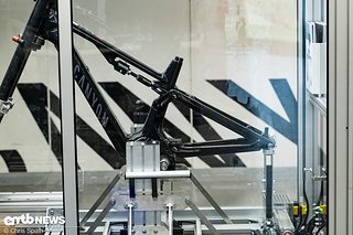

Sowohl zerstörende als auch nicht zerstörende Prüfstände werden verwendet, um die Sicherheit der Bikes zu gewährleisten. – In Koblenz selbst läuft vor allem die Serienüberwachung, da man im Entwicklungsprozess von Prototypen mit den Prüfstandsergebnissen bei den Fertigern schnellere Fortschritte machen kann.
# Sowohl zerstörende als auch nicht zerstörende Prüfstände werden verwendet, um die Sicherheit der Bikes zu gewährleisten. – In Koblenz selbst läuft vor allem die Serienüberwachung, da man im Entwicklungsprozess von Prototypen mit den Prüfstandsergebnissen bei den Fertigern schnellere Fortschritte machen kann.
Neben der dynamischen Ermüdungsprüfung wird auch das Fahrerlebnis mithilfe von Prüfstandsergebnissen optimiert. – Canyon hat etwa Steifigkeitsfenster für die Rahmen festgelegt, um die Fahrdynamik der Bikes über das Carbon-Layup steuern zu können.
# Neben der dynamischen Ermüdungsprüfung wird auch das Fahrerlebnis mithilfe von Prüfstandsergebnissen optimiert. – Canyon hat etwa Steifigkeitsfenster für die Rahmen festgelegt, um die Fahrdynamik der Bikes über das Carbon-Layup steuern zu können.

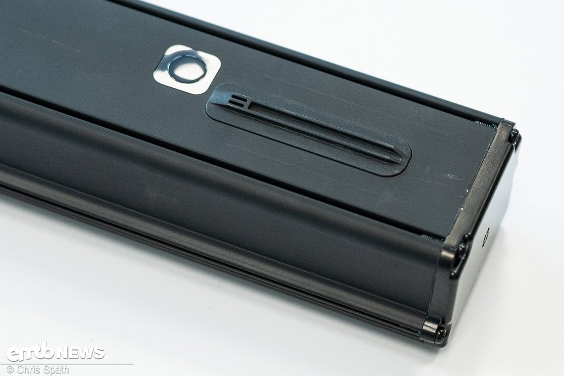

Wir haben unerwünschte Wechselwirkungen zwischen dem Kunststoff des Akkugehäuses und im Herstellungsprozess eingesetzten Materialien festgestellt, die an bestimmten Stellen zu einer Schwächung des Kunststoffs geführt haben. Dies ist insbesondere an Schnittstellen der Fall, beispielsweise im Bereich von Schraubverbindungen. […] Der Ersatzakku gewährleistet Robustheit und löst das Problem. Es gibt keine wesentlichen Unterschiede in Form oder Design zwischen dem bisherigen und dem neuen, optimierten Akku, aber wir haben einige kleine, aber effektive Anpassungen an Details des Akkugehäuses und innerhalb des Batteriesystems vorgenommen. Um die Sicherheit weiter zu erhöhen, wurden die internen Komponenten so weiter angepasst, dass die Widerstandsfähigkeit im unwahrscheinlichen Fall eines Eindringens von Feuchtigkeit noch weiter erhöht wird. Dies wird in erster Linie durch eine umfassendere Abdichtung der elektronischen Komponenten erreicht.

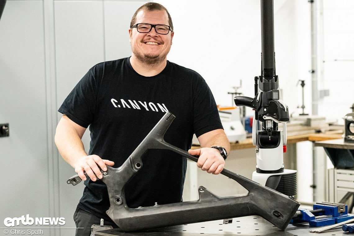

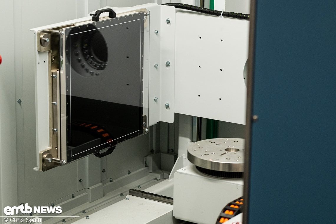

Ein eigener Computertomograf erleichtert es Canyon, Fehler in Materialstrukturen zu entdecken. – Auch dieses Gerätchen besitzen die Koblenzer übrigens mehrfach.
# Ein eigener Computertomograf erleichtert es Canyon, Fehler in Materialstrukturen zu entdecken. – Auch dieses Gerätchen besitzen die Koblenzer übrigens mehrfach.

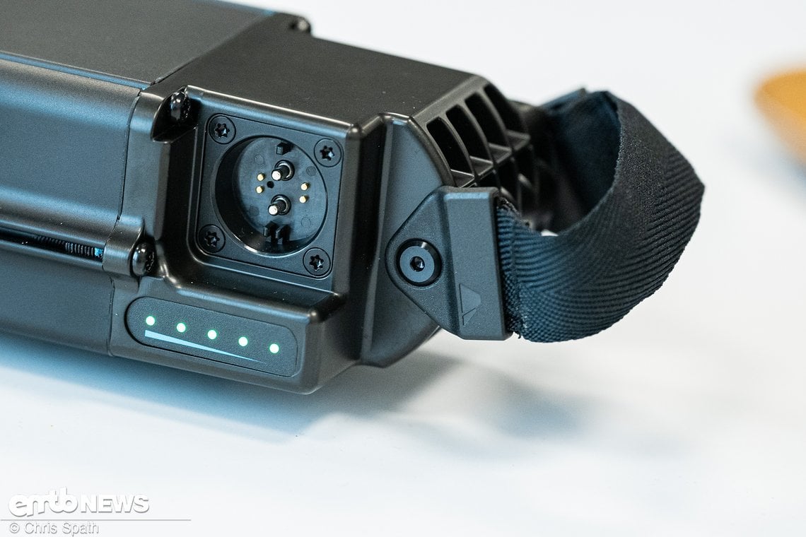

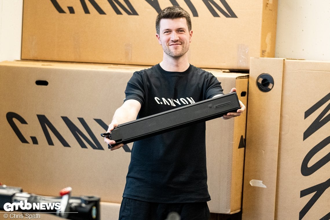

Dem Bestandskunden wollte Canyon die Leistung bzw. in diesem Fall die Kapazität 1:1 ersetzen. Für den weiteren Verkauf des restlichen Bestands entschied man sich jedoch für eine universelle Lösung: Alle Rahmengrößen sollten mit dem gleichen Akku kompatibel sein und auch nur noch mit einem Akku angeboten werden. Damit kommen Spectral:ON und Torque:ON jetzt mit einem 800-Wh-Akku anstatt der Option auf 720 Wh oder 900 Wh.
Die parallele Optimierung des Austausch-Akkus und die Entwicklung des neuen Akkus bringen Benefits, über die sich jetzt sowohl Bestandskunden als auch Neukunden freuen können. Beide Akkus halten den gleichen Sicherheitsanforderungen stand, schaffen also die gleiche Zertifizierung.
Lennart Gänz hat das Akku-Projekt maßgeblich betreut – Der Canyon-Entwickler war einerseits sichtlich stolz aufs neue Produkt, man hat ihm aber auch angemerkt, wie wichtig ihm war, sich bei der Community zu entschuldigen.
# Lennart Gänz hat das Akku-Projekt maßgeblich betreut – Der Canyon-Entwickler war einerseits sichtlich stolz aufs neue Produkt, man hat ihm aber auch angemerkt, wie wichtig ihm war, sich bei der Community zu entschuldigen.
Optisch ist der neue Akku dem bestehenden Produkt ähnlich. – Die parallele Neuentwicklung bringt den gesamten Sicherheitsstandard der Austausch-Akkus und der neuen Energiespeicher auf den gleichen Standard.
# Optisch ist der neue Akku dem bestehenden Produkt ähnlich. – Die parallele Neuentwicklung bringt den gesamten Sicherheitsstandard der Austausch-Akkus und der neuen Energiespeicher auf den gleichen Standard.
Der universelle neue Akku passt in alle Torque:ON- und Spectral:ON-Modelle von S bis XL. – Mit komplettem Alu-Gehäuse kamen geringere Vorlaufzeiten, neue Gestaltungsmöglichkeiten, aber auch etwas Mehrgewicht.
# Der universelle neue Akku passt in alle Torque:ON- und Spectral:ON-Modelle von S bis XL. – Mit komplettem Alu-Gehäuse kamen geringere Vorlaufzeiten, neue Gestaltungsmöglichkeiten, aber auch etwas Mehrgewicht.
Das Futter für den Shimano EP801 ist jetzt vereinheitlicht: 800 Wh leistet der neue Akku.
# Das Futter für den Shimano EP801 ist jetzt vereinheitlicht: 800 Wh leistet der neue Akku.
Rund um diverse Restriktionen herum, also den Bauraum, die Sicherheitsansprüche und in einer knappen Projektzeit war die Neukonstruktion des neuen Akkus dennoch eine Herausforderung. Aus zeitlichen Gründen musste man etwa einen Materialwechsel vornehmen – einerseits Kompromiss, andererseits auch neuer Raum für Innovation. Das neue Akkugehäuse ist komplett aus Aluminium gefertigt – das gibt es so bisher nicht. Natürlich bringt das Material etwas mehr Gewicht mit, als der Akku mit Kunststoffgehäuse, lässt aber genau deswegen auch neue Möglichkeiten zu.
So ermöglicht das neue Gehäuse ein paar Besonderheiten: Beispielsweise konnte das Dichtungskonzept verändert werden. Canyon setzt im neuen Akkugehäuse auf doppelt abgesicherte Dichtungen, die dem neuen Akku die IPX7-Zertifizierung ermöglichen. Ob die Deckel oder der Anschaltknopf – alles ist doppelt gedichtet. Der Akku kann damit 30 Minuten unter 1 m Wassersäule standhalten. In der Praxis ist das natürlich eher als Rückfalllösung zu sehen – denn so viel Wasser ist ein E-Mountainbike nie ausgesetzt.

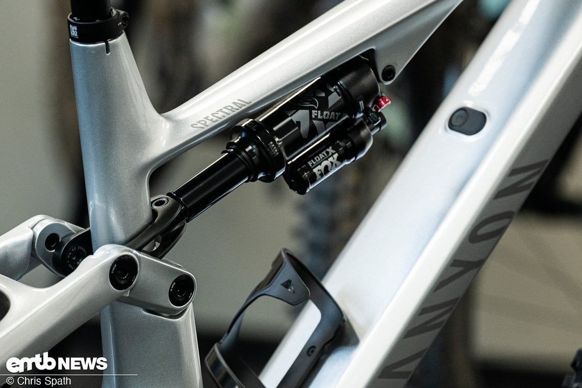

Canyon Spectral:ON 2026 – Infos und Preise
Im Grundsatz hat sich bis auf den Akku am Spectral:ON nichts verändert. Rahmen und Ausstattung des Bikes bleiben gleich, ebenso natürlich der Shimano EP801-Antrieb. Durch den langen Verkaufsausfall und die rapide Entwicklung des Marktes in der Zwischenzeit dreht Canyon aber ordentlich an der Preisschraube: Zwischen 1.200 € und 3.000 € kann man sich im Vergleich zum originalen UVP sparen!
Mit vier Rahmengrößen und vier Ausstattungsvarianten will das Spectral:ON eine breite Zielgruppe glücklich machen. Dafür stehen auch die Eckdaten zum Bike: 160 mm Federweg vorn, 155 mm hinten und Mullet-Laufradkonfiguration verpassen dem Spectral:ON Allrounder-Gene für den Trail-Einsatz. Ob entspannte Singletrail-Runden oder actionreiche Abfahrten – mit diesen Kennzahlen geht viel.
Zurück im Verkauf: Das Canyon Spectral:ON CF 9 – Wir haben direkt noch eines für einen Test mit eingepackt.
# Zurück im Verkauf: Das Canyon Spectral:ON CF 9 – Wir haben direkt noch eines für einen Test mit eingepackt.
Weiterhin setzt Canyon auf den vergleichsweise einfach entnehmbaren Akku. Der wesentliche Benefit liegt hier in der Reichweitenerweiterung mit Zweit-Akku und in der Lagerung für Menschen, die das E-Bike im Winter nicht warm lagern können.

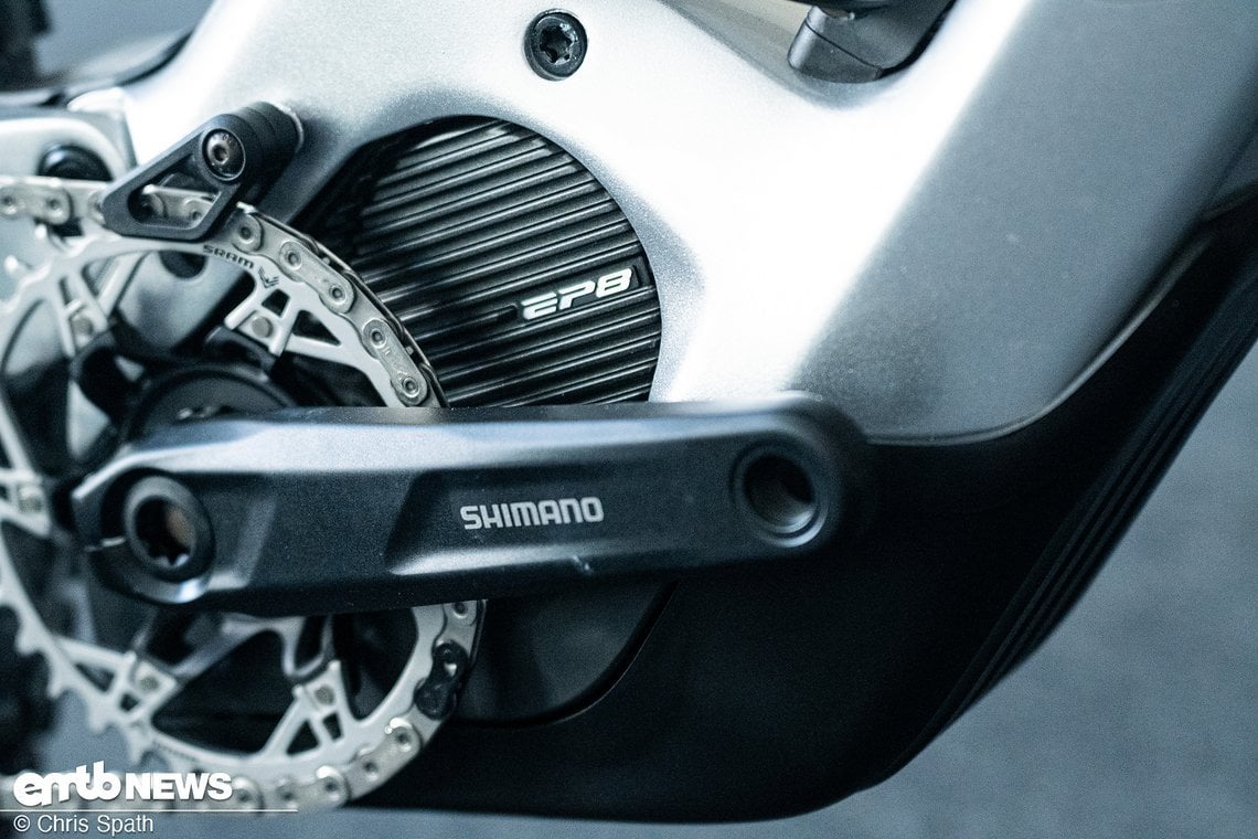

  • Motor Shimano EP801
  • Akku Canyon
  • Akkukapazität 800 Wh
  • Nenndauerleistung 250 Watt
  • Spitzenleistung 600 W
  • Max. Drehmoment 85 Nm (Shimano EP801)

  4. Ich habe gelesen, dass es auch beim Austauschakku Risse gegeben haben soll.
  5. Ich habe gelesen, dass es auch beim Austauschakku Risse gegeben haben soll.
    Ja das stimmt, leider!
    Und ein nochmaliger Austausch wird von Canyon nicht soooo leicht akzeptiert, ist ja nur eine Bindenaht und kein Riss!
