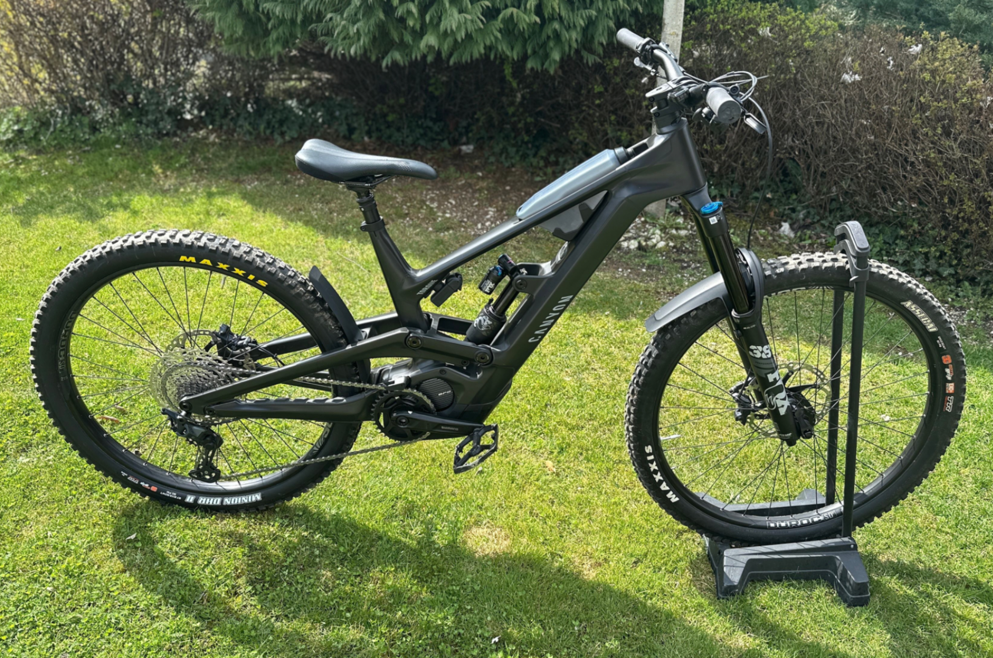

Das neue Canyon Torque:ON CF – kaum wiederzuerkennen verspricht der komplett überarbeitete Freeride-Bolide maximalen Spaß und Geschwindigkeit auf Downhillpisten und im Bikepark.
# Das neue Canyon Torque:ON CF – kaum wiederzuerkennen verspricht der komplett überarbeitete Freeride-Bolide maximalen Spaß und Geschwindigkeit auf Downhillpisten und im Bikepark.
Nebenbei spart der Wechsel zum Carbon-Layup ganze 1,5 kg an Rahmengewicht ein (4,9 kg vs. 3,4 kg – Größe M). Stark! Gleichzeitig konnten Steifigkeit und Festigkeit des Torque:ON-Rahmens verbessert werden. Das zeigt sich auch in der klassifizierten Kategorie 5E, welche Canyons höchster Teststufe entspricht und damit die Downhill- und Freeride-Freigabe anzeigen soll. Die neue Dämpferposition, kombiniert mit einem niedrigen Tretlager und einer tieferen Motorposition, verlagert den Schwerpunkt weiter nach unten und soll so Handling und Traktion verbessern. Im gleichen Zuge verpasste man dem Torque:ON ein geteiltes Oberrohr, welches Platz für eine spezielle 650-ml-Trinkflasche bietet.

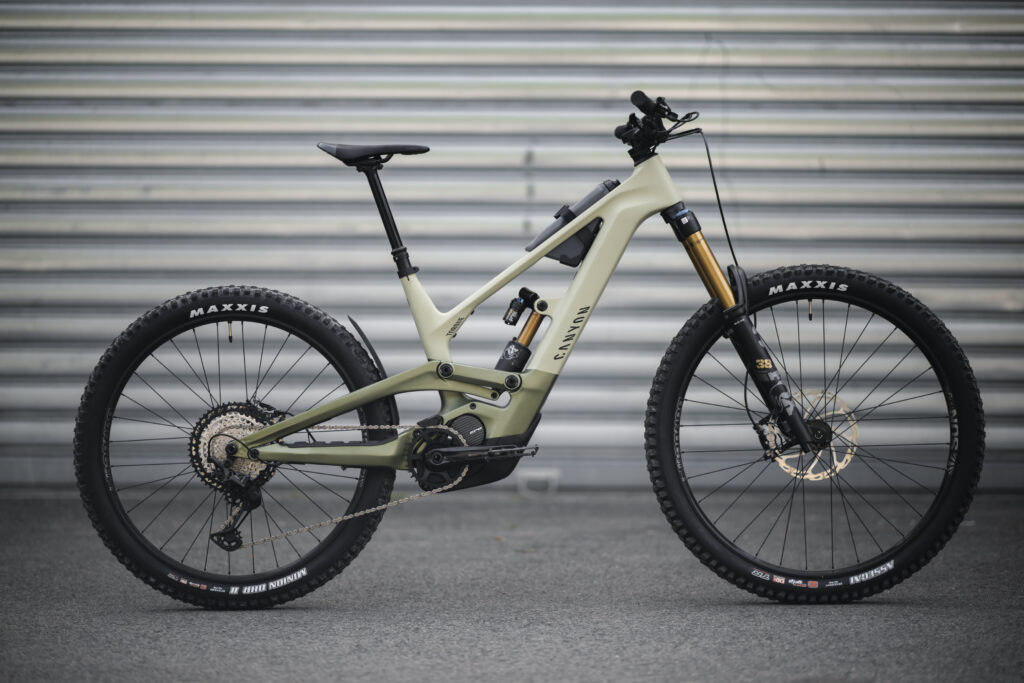

Der Anblick dieser etwas eigenen Trinkflaschenlösung ist auf den ersten Blick etwas speziell, doch wer gerne auf einen Trink-Rucksack oder Hipbag inkl. Trinkflasche verzichten möchte, kann so eine ausreichende Hydration sicherstellen.
Schwerpunktverlagerung – Dämpfer und Tretlager liegen tief – auch der Motor wurde in seiner Postion abgesenkt.
# Schwerpunktverlagerung – Dämpfer und Tretlager liegen tief – auch der Motor wurde in seiner Postion abgesenkt.
Das geteilte Oberrohr als Design-Feature – es erlaubt die Mitnahme der speziellen 650-ml-Trinkflasche.
# Das geteilte Oberrohr als Design-Feature – es erlaubt die Mitnahme der speziellen 650-ml-Trinkflasche.
An die Optik muss man sich aber erst ein mal gewöhnen – Form-Follows-Function steht hier im Vordergrund.
# An die Optik muss man sich aber erst ein mal gewöhnen – Form-Follows-Function steht hier im Vordergrund.

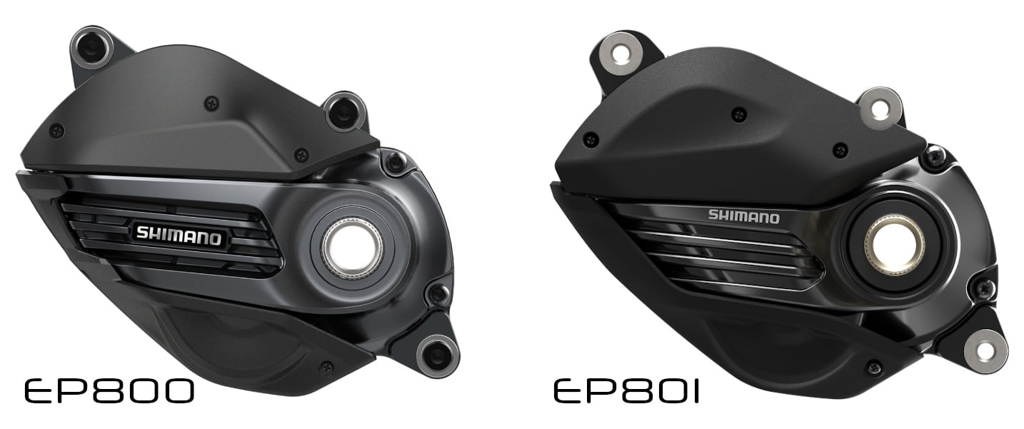

In Bezug auf den Motorantrieb bleibt man dem Shimano EP8 treu. Dieser will nun, mit gestärkter Batterie-Brust, ein treuer Begleiter für den ganzen Tag sein und war laut Canyon auch während der Designphase aufgrund seines kompakten Designs und dem moderatem Gewicht ein dankbarer Partner.
Canyon bleibt dem Shimano EP8-Motorensystem treu – zumindest beim neuen Torque:ON.
# Canyon bleibt dem Shimano EP8-Motorensystem treu – zumindest beim neuen Torque:ON.

Mit dem Torque:ON CF Roczen gibt es eine limitierte Sonderedition, die zudem das Topmodell darstellt. Die spezielle Roczen 94-Farbgebung ist das Ergebnis aus der Zusammenarbeit mit dem weltweit bekannten Motocross-Profi. Auch wenn der Ex-Honda-Werx-Fahrer Ken Roczen heute auf Suzuki unterwegs ist und das Farbschema damit nicht mehr ganz übereinstimmt, war Ken vom Design so sehr überzeugt, dass es schlussendlich beibehalten wurde. Die Preisspanne der insgesamt drei Modellvarianten bewegt sich von 5.999 € für das CF8-Modell mit 750-WH-Akku über das CF9-Modell ab 7.499 € bis hin zum eben erwähnten CF Roczen ab € 8.999 €.
Das Torque:ON CF Roczen im Custom-Design des bekannten Motocross-Profis.
# Das Torque:ON CF Roczen im Custom-Design des bekannten Motocross-Profis.

Das Torque:ON bekam nicht nur ein neues Design, sondern wurde auch im Hinblick auf seine Geometrie überarbeitet. Angefangen beim Reach-Wert, der nun über alle Größen um 15 mm angewachsen ist – was in der Größe L zu mächtigen 500 mm führt. Auch der Stack lässt sich nicht lumpen und legt noch einen drauf: 23 mm über alle Größen. Was bei Rahmengröße L ganze 657 mm Stack bedeutet. Der Lenkwinkel bleibt bei Gravity-lastigen 63,5° und wird fortan mit einem steilen 77,5° Sitzwinkel kombiniert. Dazu wurden die Kettenstreben des neuen Torque:ON um satte 15 mm auf 445 mm verlängert, was Fahrerinnen dabei helfen soll, bei steilen, technischen Anstiegen die Kontrolle zu behalten und das Vorderrad auf dem Boden zu halten.
Das neue Torque:ON ist noch mal ordentlich gewachsen im Vergleich zu seinem Vorgänger aus Aluminium.
# Das neue Torque:ON ist noch mal ordentlich gewachsen im Vergleich zu seinem Vorgänger aus Aluminium.
Ganze 15 mm im Reach und 23 mm im Stack-Wert – dies verspricht mehr Stabilität und Sicherheit auf steilen Strecken.
# Ganze 15 mm im Reach und 23 mm im Stack-Wert – dies verspricht mehr Stabilität und Sicherheit auf steilen Strecken.
Auch am Heck setzt man auf mehr Länge – von 430 auf 445 mm wachsen die Kettenstreben im Vergleich alt vs. neu.
# Auch am Heck setzt man auf mehr Länge – von 430 auf 445 mm wachsen die Kettenstreben im Vergleich alt vs. neu.

Beim Thema Motorentechnologie fiel die Wahl auf den Shimano EP8, nicht zuletzt, weil man hier bereits zwei eigens entwickelte Akkus mit 750 und 900 Wh im Programm hat. Aber auch durch seine kompakte Bauform und das relativ geringe Gewicht von 2,6 kg hatte der EP8 die Nase vorn beim Entwicklungsteam. Zusätzlich konnte die Shimano-Antriebseinheit um ca. 30 Grad gedreht werden, was es ermöglichte, den Motor noch tiefer im Rahmen zu positionieren und zugleich die größeren Custom-Akkus in den Bikes unterzubringen.
Man kann sich zwischen zwei Akku-Größen entscheiden – 720 oder ganze 900 Wh stehen bereit für ordentlich Höhenmeter.
# Man kann sich zwischen zwei Akku-Größen entscheiden – 720 oder ganze 900 Wh stehen bereit für ordentlich Höhenmeter.
Ansonsten muss man zum EP8 nicht mehr viele Worte verlieren, er ist nicht der stärkste im Feld und seine Geräuschkulisse mag nicht alle überzeugen. Dennoch liefert er solide Leistung, die zusammen mit den großen Akkus und der dadurch gewonnenen Reichweite ein absolut solides Gesamtpaket ergeben. Interessant ist auch der Vergleich zum Standard-Akku von Shimano mit 630 Wh (BT-E8036). Dieser bringt ganze 3,7 kg auf Waage, wohingegen die Canyon-Eigenentwicklung bei der 720-Wh-Variante auf gerade mal 3,84 kg kommt. Der große 900-Wh-Bolide lässt die Waage jedoch schon auf 4,75 kg ausschlagen.

Der Shimano EP8-Motor wurde Ende August 2020 vorgestellt. Er ist mit 2,6 kg gegenüber seinem Vorgänger Steps E8000 um 300 g leichter geworden und aufgrund seiner Spezifikationen ein idealer Motor für ein leichtes E-Mountainbike. Dazu passend hat Shimano einen Akku mit 630 Wh im Programm und liefert auch für dieses Motor-System das Farbdisplay SM-EC800.
Video Shimano EP8:
YouTube Icon
Shimano EP8: 85 Nm, 2,6 kg, Magnesiumgehäuse – der neue Motor fürs E-Bike. Infos und erster Test
Die Keyfacts des EP8:
  • Gewicht 2,6 kg (300 g leichter als der Vorgänger Steps E8000)
  • Drehmoment maximal 85 Nm mit bis zu 400 % Unterstützung
  • Q-Faktor 177 mm
  • Kompakte Bauweise sorgt für mehr Bodenfreiheit in technischen Passagen
  • Verbesserter Kupplungsmechanismus für weicheres Fade-out/Fade-in bei der Unterstützungsgrenze
  • 36 % reduzierter Tretwiderstand ermöglicht müheloses Pedalieren über 25 km/h
  • Zwei unterschiedliche Setups Individuelle Anpassung via E-Tube-App mit verschiedenen Leistungsparametern
  • Shimano Farb-LCD-Display gut lesbar, knackscharf und integriert am Lenker untergebracht

Das Torque:ON – getestet in Größe L – begrüßte den Tester mit einer sehr komfortablen Position im Bike. Egal, ob stehend oder sitzend. Es machte sich schon beim obligatorischen Setup-Parkplatz-Gehopse ein breites Grinsen bemerkbar, was sich auch auf dem Trail nicht ändern sollte. Auch wenn die Beschreibung des sofortigen Sicherheitsgefühls etwas inflationär genutzt wird, hier passt sie perfekt. Das Torque:ON vermittelt Vertrauen ab dem ersten Meter. Es fühlt sich trotz seiner 180 und 175 mm Federweg auch auf den dafür ausgewählten engen und weniger steilen Strecken recht wohl und verführt durch sein agiles Handling zu allerlei Spielerei am Trail. Leider war die Zeit für den Tester recht knapp bemessen. Dennoch hat das Torque:ON einen wirklich überraschend wendigen und leichtfüßigen Eindruck hinterlassen, dem wir mithilfe unseres nachfolgenden ausführlicheren Tests noch mal tiefer auf den Grund gehen dürfen.
Meinung @eMTB-News.de
Mit dem neuen Canyon Torque:ON geht der Branchenprimus aus Koblenz einen konsequenten Schritt in Richtung maximaler Performance an einem langhubigen E-Freerider. Das Design ist modern, eigenständig und weiß zu gefallen. Ob es die kleine Flasche im Oberrohr gebraucht hätte, wissen wir nicht, aber letztlich entscheiden die Käuferinnen und Käufer.
Wir freuen uns schon auf einen ausführlichen Test, auf steilen, ruppigen Strecken, die mit richtig dicken Jumps und Gaps gespickt sind.

  3. ich bin mir nicht sicher ob ich hier im falschen Thread bin... (nur zwei Seiten?)... aber könnte mir jemand bitte sagen woran ich das Torque:On mit EP801 erkenne... bzw. ab wann wurde vom EP8 auf den EP801 umgestellt? Vielen Dank! smilie
  4. Am Schriftzug links am Motor.
    https://www.emtbforums.com/attachments/ep800vs801-01-jpg.112212/
    Vielen herzlichen Dank!
    ...gibt es eine Möglichkeit das auch von der Seite zu sehen... leider finde ich bei dem Bike keine Bilder der anderen Seite smilie
