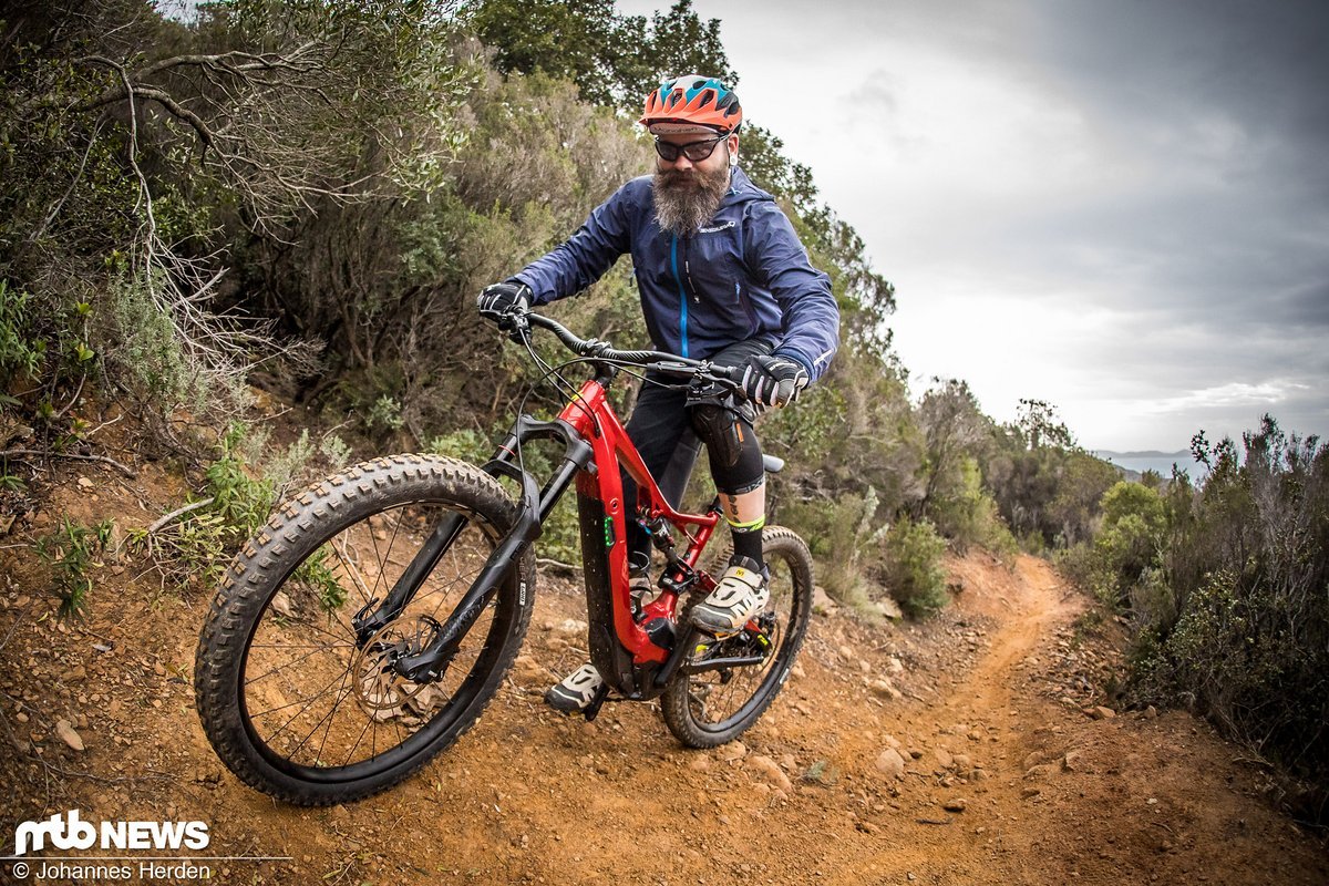

Auch wir staunten, als dieses E-Bike bei uns ankam. „Was für eine geile Farbe!”, sagte ein Tester. Ein anderer sagte: „Wow, sieht das geil aus.”. Doch nicht nur die Optik besticht, nein, auch die Verarbeitung und die Ausstattung ist auf sehr hohem Niveau. Das Industriedesign des Rahmens wirkt sehr stimmig und weist an keiner Stelle ungewohnte oder störende Details auf.
Das Cockpit wirkt, dank nicht vorhandenem Display, sehr aufgeräumt und reduziert, hier stören keine unzähligen Kabel und Züge. Der 750 mm breite Risebar liegt gut in der Hand und passt ergonomisch perfekt zu unseren Testpiloten.
Am Serienrad sind dicker 3,0″ Specialized Purgatory Reifen verbaut. An unserem Rad waren neue Reifen verbaut, die wir in einem Einzeltest vorstellen werden.
Specialized Turbo Levo FSR Comp CE 6Fattie auf dem Trail
Uphill
Uphill-Trails machen mit diesem eMTB richtig Spaß. Der Motor schiebt auch bei wenig Trittfrequenz permanent mit und die Geschwindigkeit ist so hoch, dass man eine optimale Linie fahren kann. Wenn es sehr steil wird, kommt das System aber an seine Grenzen, denn die Power reicht dann nicht mehr aus und das Vorderrad neigt zum Steigen – jetzt wünschten wir uns eine Schiebehilfe.
Downhill
Bergab macht es Spaß, verspielt und aktiv zu fahren. Kleine Wurzeln laden zum Abziehen ein und über Steinfelder rumpelt man schnell drüber. Dank der zentralen Sitzposition folgt das eMTB jedem anvisierten Richtungswechsel und leichtfüßig jedem Bunny Hop. Wenn es allerdings ruppig und sehr schnell wird, kommt das Levo an seine Grenzen. Es wird unruhig und ein wenig zappelig. Unkontrollierbar? Nein, auf gar keinen Fall. Die Kontrolle verliert man mit dem Levo nicht so schnell, aber bei Highspeed zieht man eben etwas früher die Bremse als bei anderen, längeren Bikes.
Trail
Auf engen Trails in kupiertem Gelände fühlt sich das Levo so wohl, wie der sprichwörtliche Pudel. Flink und verspielt giert es förmlich nach Kurven, kleinen Hügeln, Zwischensprints, Steinfeldern und Wurzelteppichen. Das Fahrwerk arbeitet sehr gut und die Geometrie ist einfach perfekt! Etwas nervig waren die sehr lauten Schaltvorgänge und das laute Krachen, mit dem jeder Unter-Last-Schaltvorgang quittiert worden ist.
