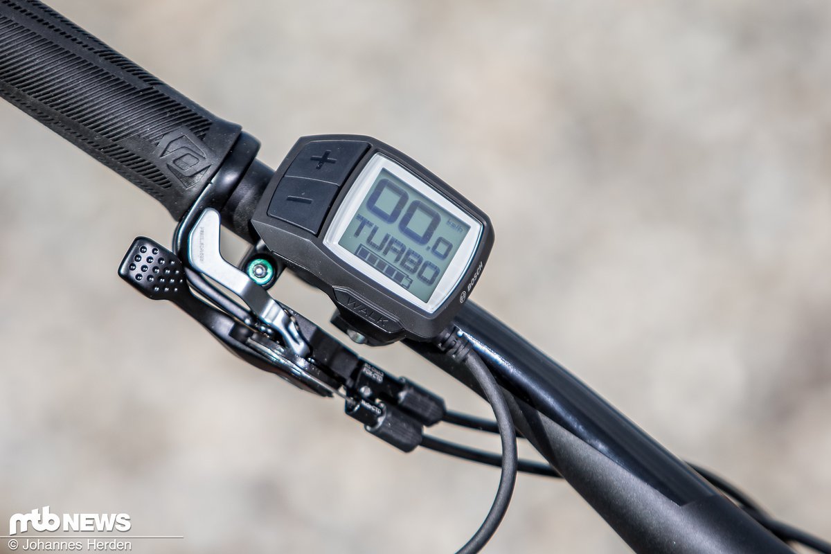

Die Batterie- und Motor-Bedienung erfolgt über das Bosch Purion-Display, was eine gute Wahl für diese Art E-Bike ist. Allerdings kann es einem beim ersten Cockpit-Setup einige Kopfschmerzen bereiten, das Display, die Twin-Lock-Fernbedienung und die Vorderbremse für seine Vorlieben zu positionieren. Die Akku-Reichweite ist vergleichbar mit anderen Bosch-Bikes: Selbstverständlich haben hier der Unterstützungs-Modus, das Fahrergewicht und zu bewältigende Steigung einen großen Einfluss. Während unserer Testfahrten nutzten wir meistens den Sport-Modus und legten 500–700 hm pro Fahrt zurück. An der Integration der Batterie im Rahmen schieden sich die Geister unserer Testfahrer, manche fanden es schick, andere nicht. Ebenso gespalten waren die Meinungen, ob der Bosch-Motor im Scott E-Genius 710 Plus etwas lauter als an anderen, mit Bosch ausgerüsteten, Rädern in unserem Test war.
Ergonomisch alles im Griff – das Purion-Display und der Twin-Lock-Hebel für die Fahrwerksverstellung
# Ergonomisch alles im Griff – das Purion-Display und der Twin-Lock-Hebel für die Fahrwerksverstellung
